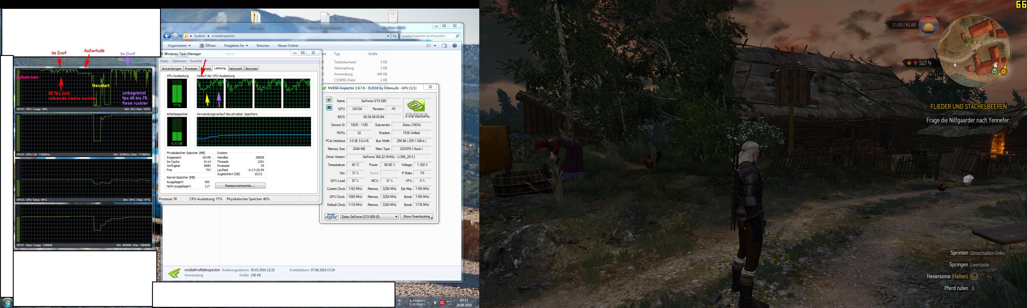

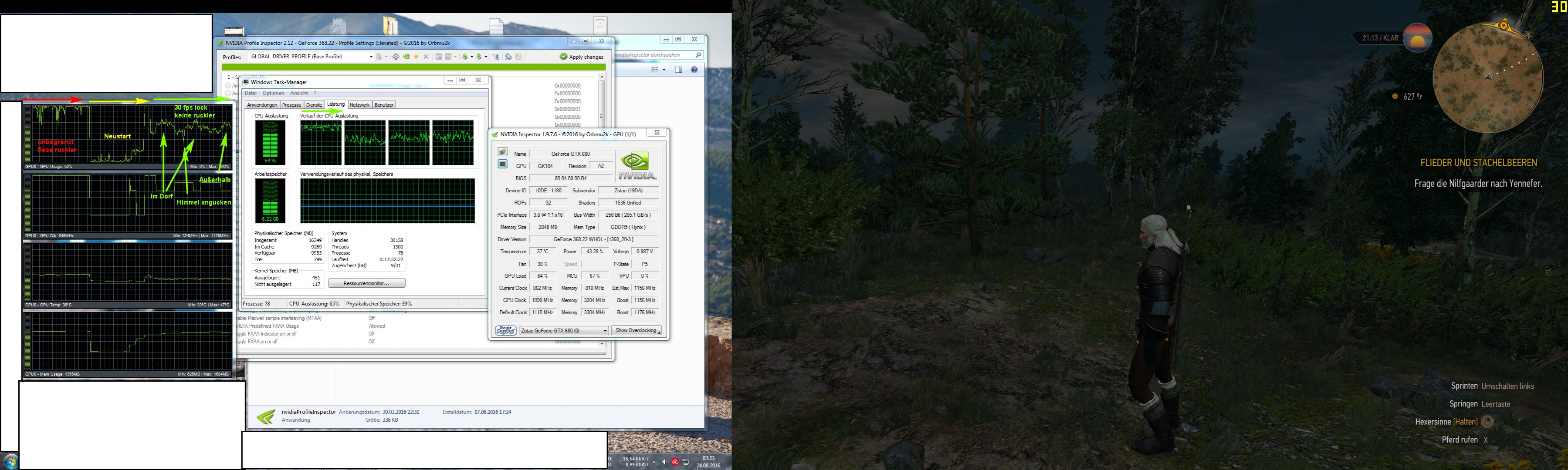

@ alxtraxxx fies! also irgendwie macht das Spiel probleme, obwohl es früher gut lief.
Ich hab mal screenshots gemacht...hab das erste Dorf gewählt, weil das jeder hat. Vor allem auf dem Weg nahe dem Gasthaus ist es schlimm.
erstmal mit 60fps und dann unbegrenzt
Dann unbegrenzt auf 30 fps

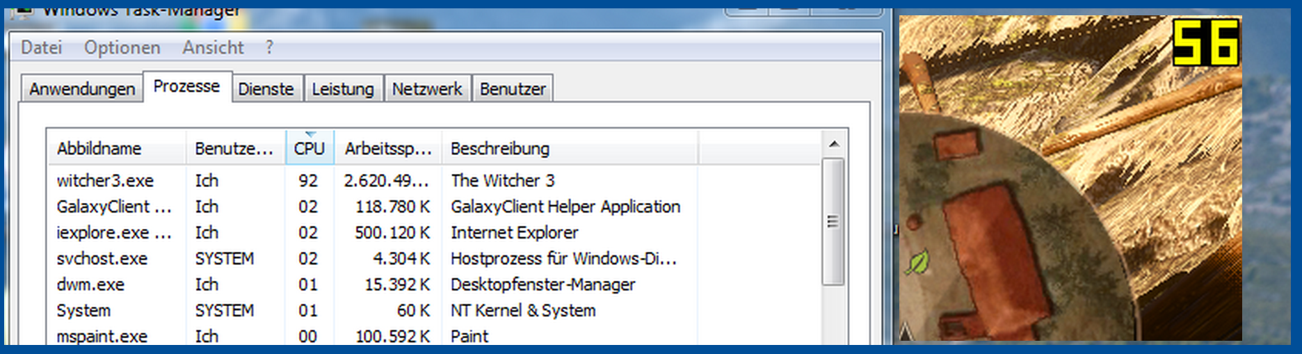

Momentaufnahme CPU-Auslastung
Ist nicht optimal, ich hab gerade festgestellt, dass ich die CPU monitore durch langziehen auf einen längeren Zeitraum stellen kann...dachte eigentlich die würden dann nur gestreckt....ich hoffe man sieht was ich meine :)

Zum letzten Post: exakt dort teste ich es auch. Das Dorf bietet die perfekte Umgebung und ich kann deine Beobachtungen/Messungen bestätigen.
Die CPU Kerne sind bei ca. 69-84% Auslastung. Es ist halt auffällig, dass sich die FPS nicht ändern. Es muss also ein "Fehler" sein und keine klassische Hardware Schwäche (die 290X 8GB sollte das Spiel auf Hoch ohne HW auch ruckelfrei abspielen können. Die CPU idR auch).
