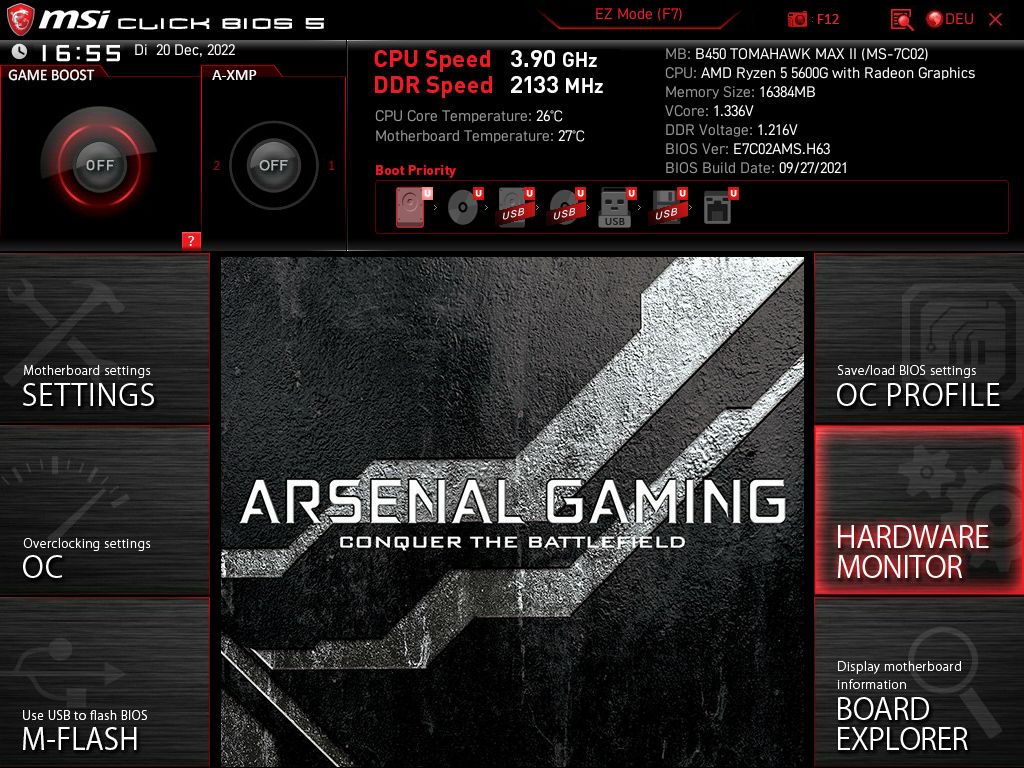

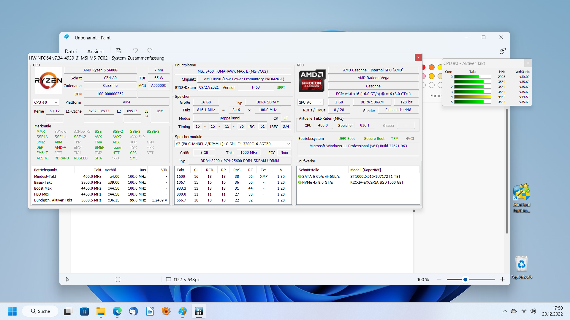

...Lt. HWInfo laufen die Riegel mit Takt 3200, lt Mainborard mit Takt 2133. Wie kommt es zu dieser unterschiedlichen Anzeige?
Siehe hierzu iei beigefügten Bilder.

Und laut HWinfo läuft er sogar nur mit 1600 :p
Screens von CPU Z Reiter Memory und SPD wären da hilfreich.

Habe jetzt A-XMP aktiviert, Takt jetzt 3200, MEMTest zeigt keine Fehler an, alles ist gut. Herzlichen Dank an alle für die Unterstützung.
