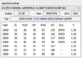

Ich hatte mir das Video extra einmal für später noch gemerkt und da heute mein PC angekommen ist, wollte ich da mal was überpüfen.
Mein verbauter Arbeitsspeicher ist der hier: https://www.mindfactory.de/product_...hwarz-DDR5-6000-DIMM-CL32-38-38-_1466607.html mit 6000 MHz.
Nun habe ich u.a. HWInfo zu laufen und dort steht folgendes, vgl. Anlage Bilder.
Soweit ich sehe, steht dort jeweils immer nur 3000 MHz.
Lt. dem Video wird ab Werk immer etwas runtergetaktet, damit es auch ja auf jeder Gurke läuft? Ich will natürlich das der Speicher mit bestmöglicher Leistung läuft, daher die Frage:
Ist ist bei mir ebenso? Oder müsste ich noch einmal woanders im PC nachschauen?
Sollte ich wie im Video beschrieben im BIOS nachsehen?
Danke!
wie der RAM aktuell läuft steht bei "Speicher" und nicht bei "Speichermodule".
ansonsten siehe #2.
DDR = Double Data Rate = 3000MHz x 2 = 6000MHz
Dein Ram ist korrekt eingestellt und läuft auf 6000MHz.
ansonsten siehe #2.
Also nur um für mich sicher zu gehen, anbei ein Bild von "Speicher". Das ist auch dort richtig, dass da 3000 und nicht 6000 steht ja?
Dein Ram ist korrekt eingestellt und läuft auf 6000MHz 3000 MHz.

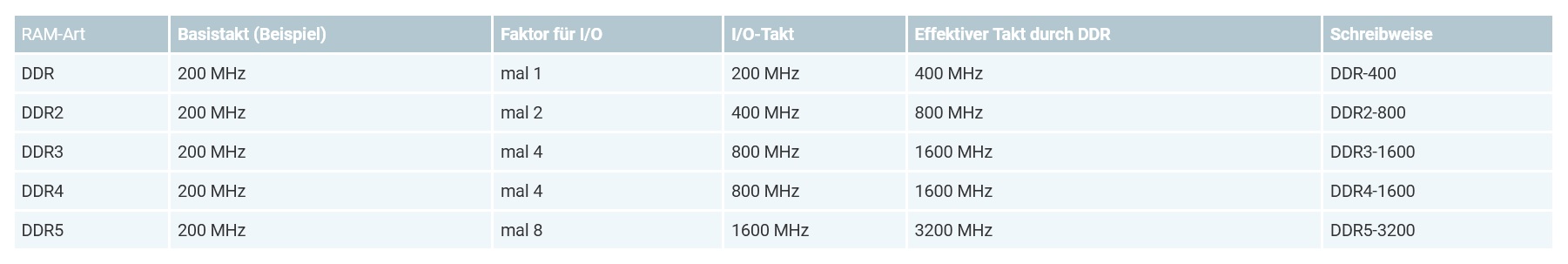

CT89 schrieb:
Das versteh ich jetzt nicht 🤔
Mit 6000 MHz taktet in dem Falle gar nichts.
Das ist bloß Marketing(!) und wurde in Beitrag #2 bereits hinreichend entmystifiziert. :p
Reaktionen: CT89
Beworben und verkauft wird der "effektive" Takt. Die Gründe lass ich mal jetzt weg. Steht so im Bios, Task Manager etc..
Tools wie CPU-Z, HWiNFO etc. zeigen dagegen in der Regel den I/O Takt des RAM.
Sollte als Erklärung im Prinzip genügen, um zu erkennen, dass dein RAM korrekt läuft.
