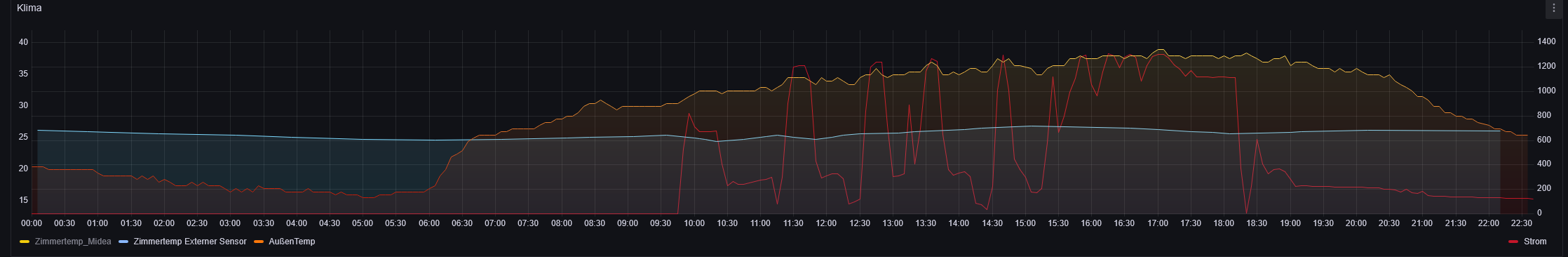

An Tagen wie vorgestern, muss die Midea richtig schuften, da sie für unser Dachgeschoss mit 50qm hoffnungslos unterdimensioniert ist, besonders weil wir nen offenes Treppenhaus haben. Aber es geht.
Nebenbei haben drei Rechner den ganzen Tag im Extremfall zusätzlich 2kW Wärme in den Raum gepumpt. Normalerweise wären wir gestorben. Aber so ist es erträglich.
