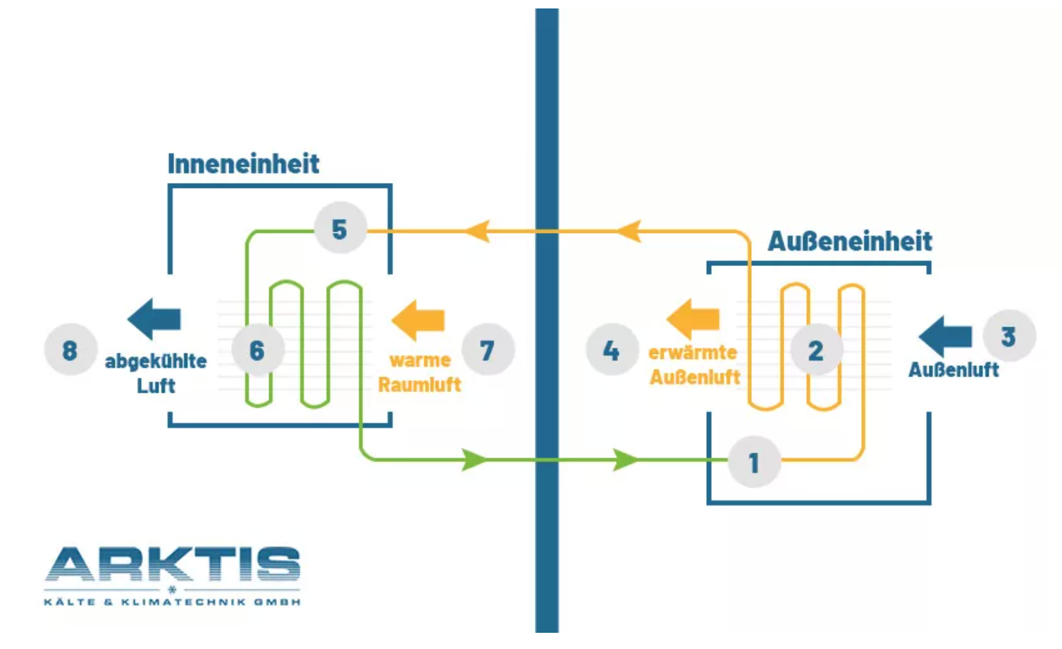

Die Außeneinheit wird schon einen Lüfter haben, der eben Außenluft ansaugt und erwärmt wieder ausstößt.Azghul0815 schrieb:Die Auseneinheit saugt doch keine Luft an
Bei einer Split Klimaanlage ist der Kompressor, der Verflüssiger und der Lüfter zur Kühlung draußen. Technisch gesehen ist die Funktion somit mit einem Zweischlauchgerät identisch.Azghul0815 schrieb:Die Portasplit saugt Luft im Raum an und gibt diese doch gekühlt wieder ab. Die Auseneinheit saugt doch keine Luft an
xexex schrieb:Niederdruckkreislauf - Raumluft -> Verdampfer - abgekühlte Raumluft
Hochdruckkreislauf - Außenluft -> Verflüssiger -> erwärmte Außenluft
Jain, um so wärmer die eingesaugte Außenluft zum Verflüssiger, um so ineffizienter ist das Klimagerät darin Wärme zu pumpen...ist also schon abhängig von der Außentemperatur.xexex schrieb:Da somit der Luftdruck gleich bleibt, fließt auch keine warme Luft in den Raum nach, die Raumtemperatur ist weniger von der Außentemperatur abhängig.

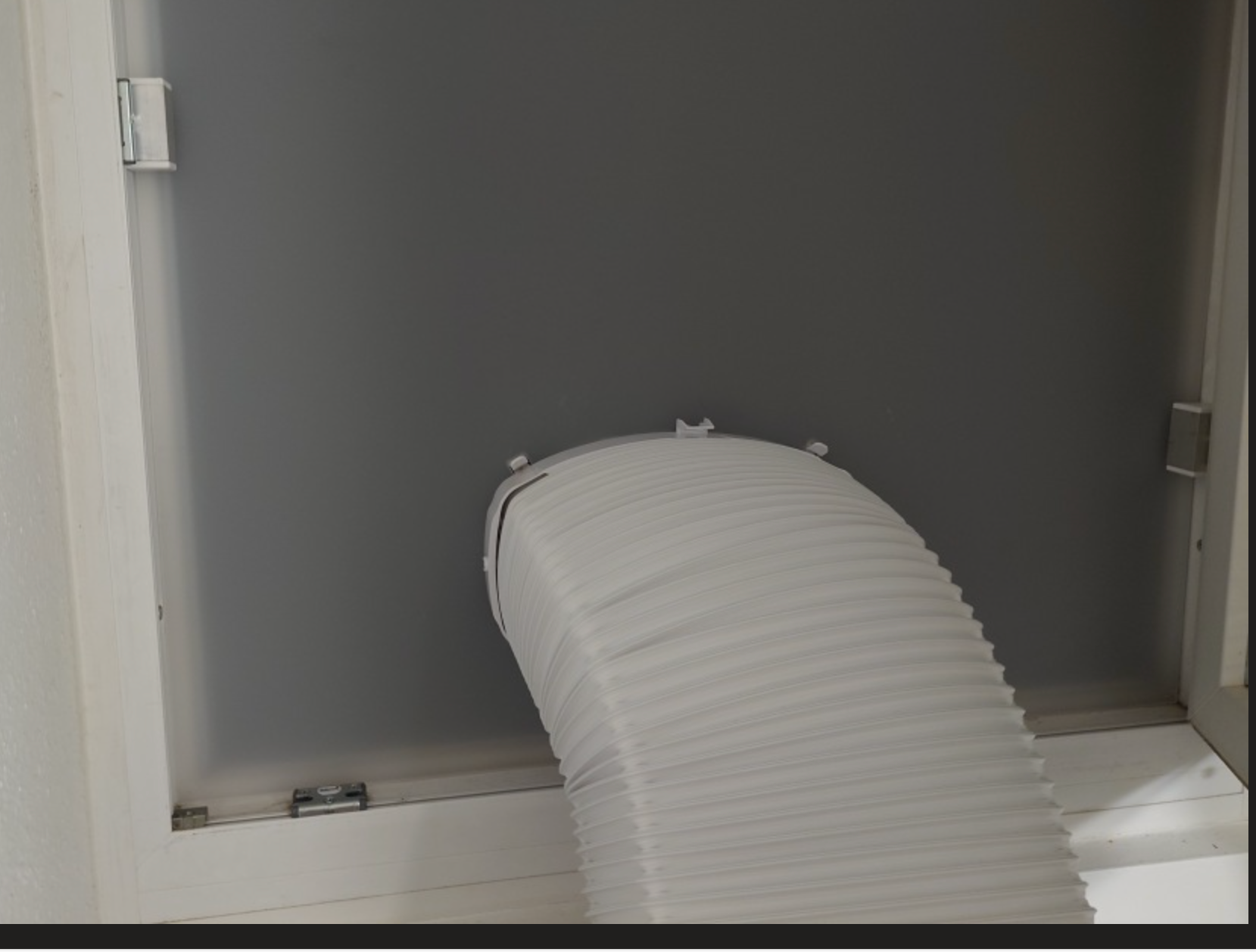

Wie sind deine Fenster aufgebaut? Bei mir habe ich mir aus Acryl (30% Lichtdurchlässigkeit) schlichtweg eine Platte zuschneiden lassen. Das Fenster bleibt offen, die Platte wird statt der "Scheibe" eingesetzt, Lösung ist perfekt dicht. Natürlich geht auch ein Brett, wenn man das Fenster nicht benötigt, aber so eine Acrylplatte ist auch nicht teuer.Baal Netbeck schrieb:die ich in das gekippte Fenster Tetrisieren kann

Wie klemmst Du die Platte fest? Sobald ein Windhauch dagegen drückt, würde die ohne Befestigung ja gleich wieder rausfallen, ich sehe da ein paar Metall-Teile, die das machen, aber erkennen kann man sie nicht.xexex schrieb:Wie sind deine Fenster aufgebaut? Bei mir habe ich mir aus Acryl (30% Lichtdurchlässigkeit) schlichtweg eine Platte zuschneiden lassen. Das Fenster bleibt offen, die Platte wird statt der "Scheibe" eingesetzt, Lösung ist perfekt dicht.
