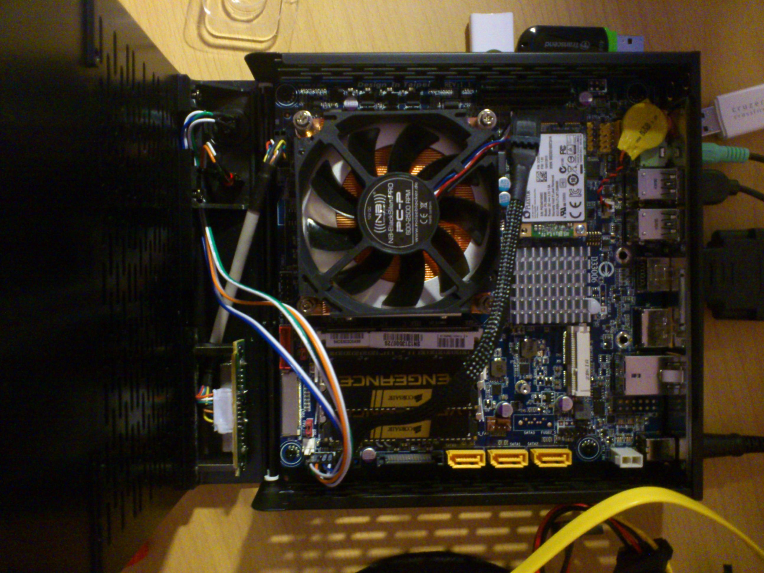

Die msata SSD Plextor m5m (256GB) wird von meinem Mainboard Gigabyte GA-H61TN nicht erkannt.
Weder im BIOS selbst als auch beim Zustecken im WIN7 Betreiben mit anderer SATA SSD.
Mainboard: http://www.gigabyte.com/products/product-page.aspx?pid=4479#ov
Habe so viel schon versucht, betrieben unter IDE als auch AHCI.
Bootreihenfolge UEFI sowie LEGACY.
Intel RAPID START TECHOLOGY disabled.
Das msata port steht immer auf empty.
Sobald ich die msata SSD einstecke, bleibt der Bildschirm beim Neustart schwarz, nicht mal das BIOS ist erreichbar.
Booten von USB um WIN7 zu installieren klappt, aber gibt kein Ziel zu installieren vor.
Eine Adapterplatte auf SATA besitze ich leider nicht.
Oder habe ich eine Option vergessen, welche dennoch den Cache Modus aktiv lässt ?
Benötige dringend Hilfe und Tipps.

die mSATA SSD steht ja auch nicht in der Supportliste drinne
hast du ggf. schon ein BIOS Update gemacht?
Habe gerade nochmal die Produktspezifikationen angeschaut und der mSATA Port scheint nur für Intel Rapid Start ausgelegt zu sein
also entweder Adapter oder schicke sie zurück
Gigabyte hat eine Liste unterstützter mSATA-SSDs. Die Plextor ist nicht drauf. Muss jetzt nichts heißen, aber auszuschließen ist es auch nicht.
Wichtiger ist, kann die mSATA-SSD überhaupt außerhalb von Intel RST genutzt werden? Und wenn ja, wozu?

Wie man auf dem Bild sieht, verwende ich ein Silverstone PT13 Gehäuse.
So wollte ich deshalb die Plextor als Bootlaufwerk nehmen und eine normale HDD (ist ja nur Platz für 1x 2,5" Gehäuse) dabei hängen.
Jetzt ist das alles wieder sehr suboptimal...:mad:
