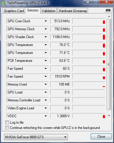

Hab mal ein Screen von GPU-Z gemacht , und das sagt schon alles

Das ist bei den sommerlichen Temperaturen relativ normal. Wenn dann in der Grafikkarte ein wenig Staub im Lüfter hängt, wird es noch schlimmer.
Meine Grafikkarte (GTX260²) wird im Idle bei ca. 26°C Zimmertemperatur auch um die 73°C warm/heiss. Man muss hier aber auch dazu sagen, dass ich 2 Monitore angeschlossen habe, was bewirkt, dass sich die Grafikkarte permanent im 3D-Modus befindet und so dementsprechend die Hitzeentwicklung potenziell unterstützt.
Kurz um, mach dir keine Sorgen. Achte nur bei Last-Situationen, dass die GPU-Temp nicht zu weit nach oben schnellt. Mehr als 95°C sollten es nicht sein.

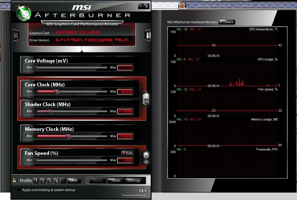

Ich meine es lohnt doch immer ein paar Euronen mehr aus zu geben und eine Karte mit einem besseren Kühler zu kaufen- habe auch mal einen Screenshot gemacht- habe Dachwohnung und momentan 28°C- Lüfter läuft auf 22% weiter geht er nicht runter- zu hören ist das nicht- Karte 260 gtx Twin Frozer von MSI!
