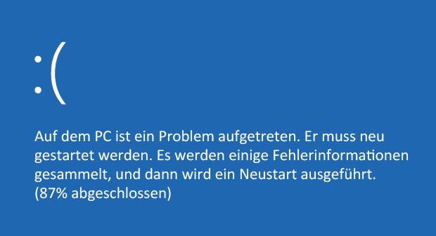

Bluescreen nach dem boot von Windows

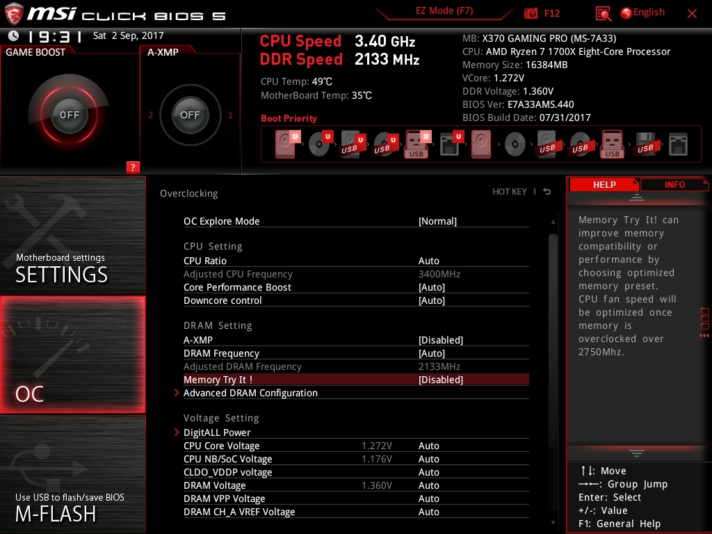

@TE auf welcher Geschwindigkeit laufen deine RAM's und mit welcher Spannung? 1.35V sollten die schon haben gibt es einen AUTO OC Modus auf dem Mainboard? Sollte deaktiviert werden falls vorhanden.

Memtest lief ohne Probleme durch. Der Ram läuft auf 1.36V
Gut, dass er auf 2133MHZ und 1,36V stabil läuft ist zu erwarten.

wie wäre es den Bluescreen report mal zu lesen ^^.
Da steht meistens mal etwas drin warum er einen abflug machte...

Ich werde es zunächst mit dem Ram eines Kumpels versuchen der auch in der Hersteller Supportliste aufgeführt ist.

Bei mir läuft's mit aktuellem BIOS nur mit 2133MHz CL15 stabil (Standard 1,2V reichen da vollkommen aus! RAM-Voltage NICHT erhöhen!!) - obwohl mein Speicher in der QVL-Liste steht mit den spezifizierten 2400MHz.
