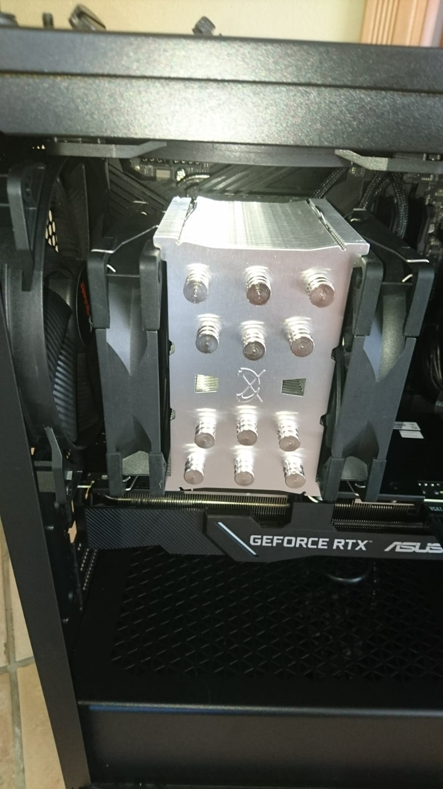

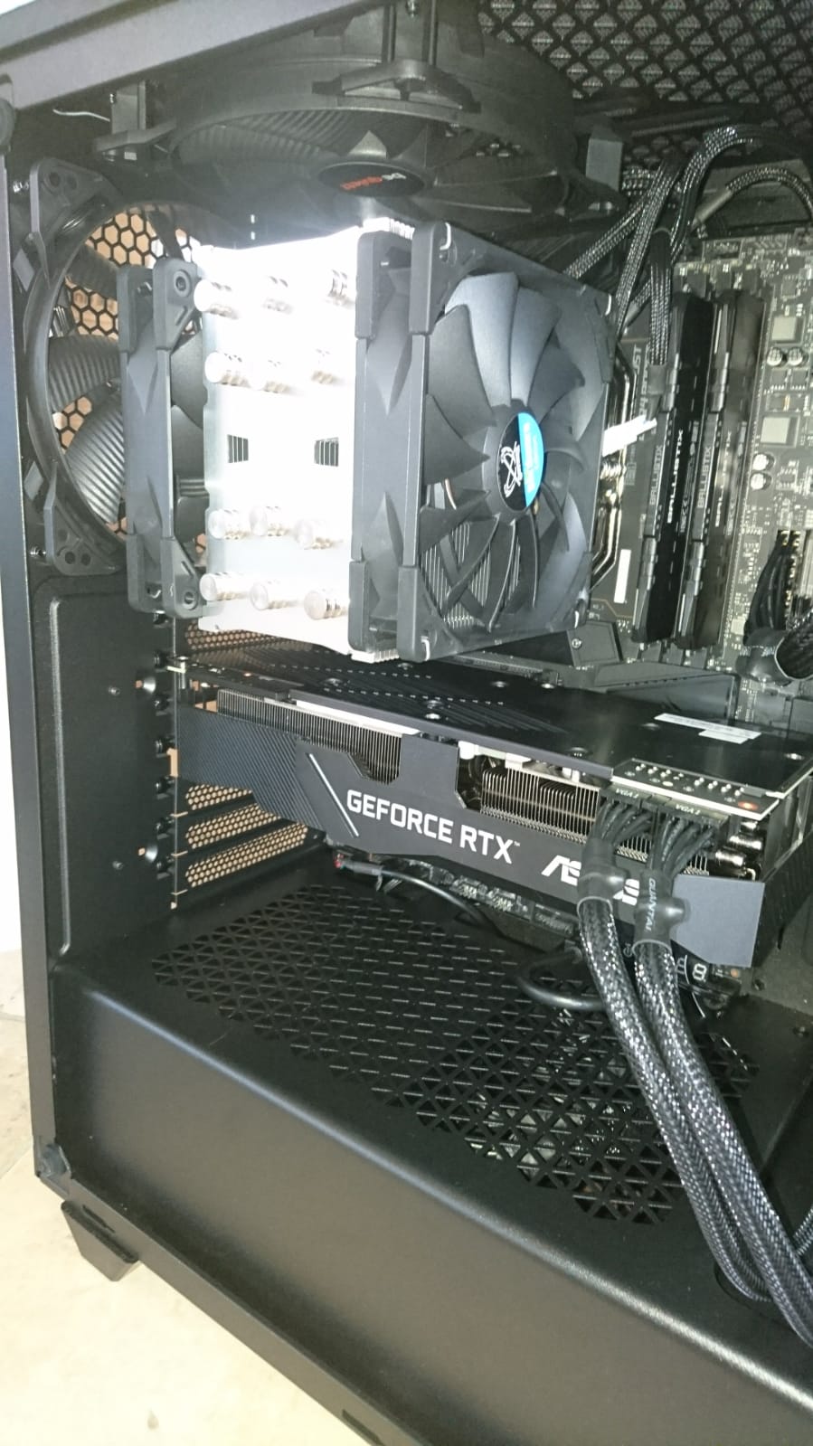

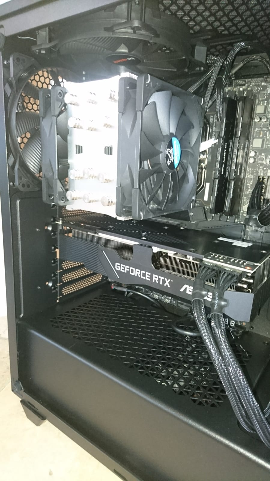

Anbei noch zwei Fotos, hab ich mir von meiner Frau schicken lassen:

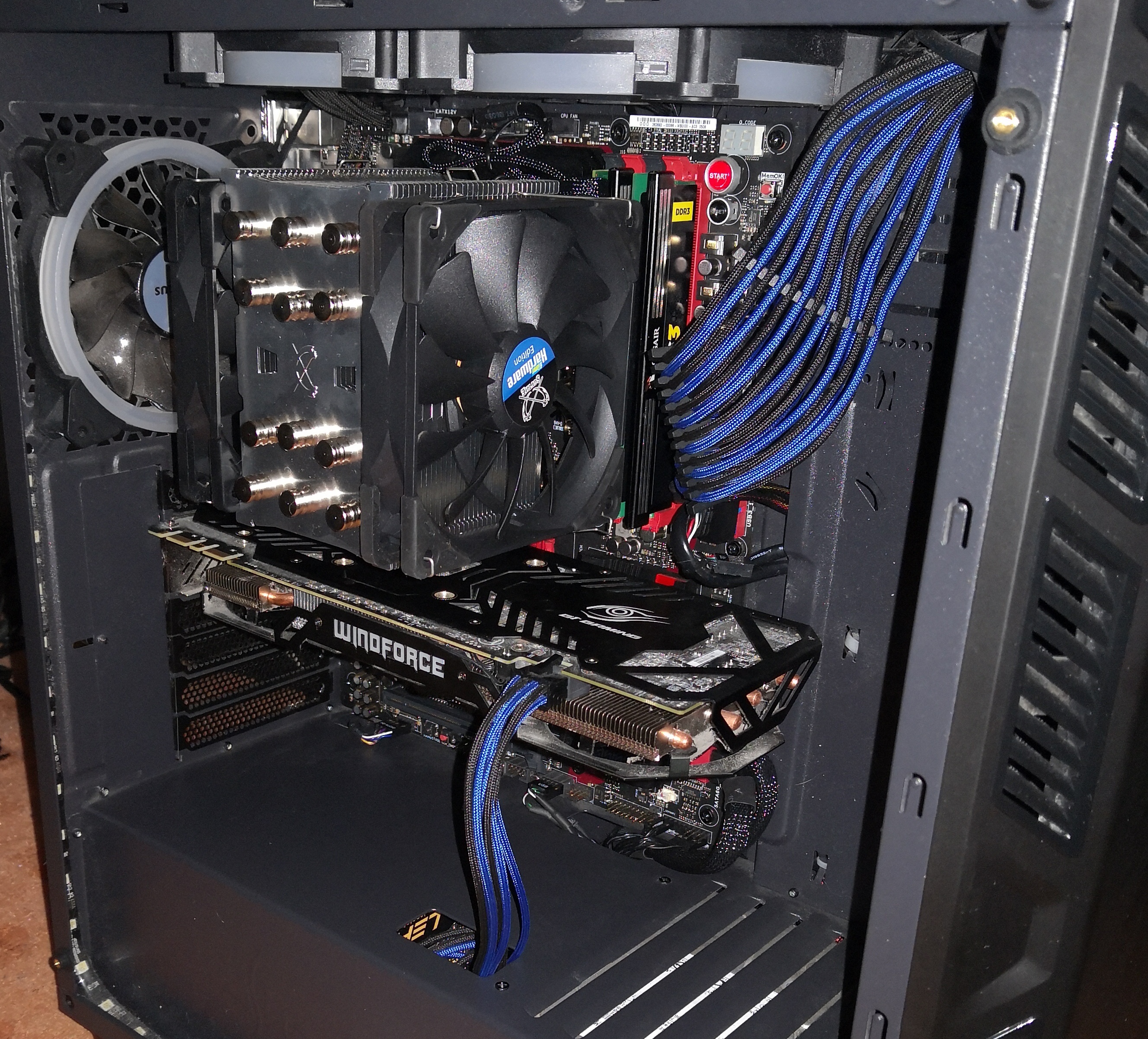

Sowas ist sicher nicht optimal, für die meisten CPUs und Kühlungsbedürfnisse sollte ein einzelner Lüfter auf dem Mugen allerdings auch ausreichen, selbst die leistungsreduzierten Lüfter des PCGH.
Ich verstehe ja die Begeisterung für die stark asymetrischen Scythe Kühler im Forum nicht, für Leute, die täglich ihr RAM umstecken oder die LEDs dort bewundern wollen, sicher eine interessante Option. Für den Abtransport der Warmluft von der Grafikkarte scheint es nicht förderlich zu sein, den Raum zwischen Dach- und Hecklüfter so zuzubauen.
Das stimmt wohl @cool and silent , wenn der Raum dicht ist wird es schwerer die Luft aus dem Gehäuse zu bekommen. Habe ich auch gemerkt und mich daher für diese Lösung entschieden. Auch wenn es die meisten für Quatsch halten, mir gefällt es und es funktioniert gut. Würde es daher auch immer wieder machen. Das dadurch mehr warme Luft abtransportiert kann man merken.

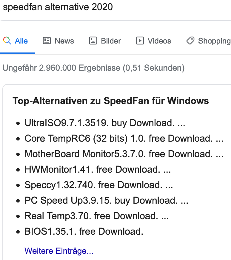

@Silverangel: Wenn ich dann etwas mit den Drehzahlen spiele oder den zweiten CPU-Lüfter mal wegmache: Wie verfolge ich dann am besten Drehzahlen und Temperatur CPU? Kann ja schlecht immer ins Bios schauen. Gut wird vermutlich von MSI (hab X570 Unify) ne Software geben mit der man alles überwachen kann. Aber da muss ich ja auch immer reinschauen. Cool wäre natürlich ein Progrämmchen das im Hintergrund mitläuft und alle paar Minuten oder so die Drehzahlen der Lüfter notiert, Temperatur CPU/GPU und Mainboardchip, usw. Dann könnte man verschiedene Anwendungen/Spiele ausprobieren und nach ner Stunde oder so auswerten. Gibt's sowas?
Kommt denke ich auch auf das Gehäuse an. Habe beim PC-Umbau im Büro gemerkt dass mein altes Gehäuse echt riesig ist, höher und hinten raus 15 cm länger. Da wäre der Mugen PCGH überhaupt kein Problem aber das PB500 DX ist im Vergleich schon winzig.
Der Platz "nach hinten" ist durch die IO-Blende des Mainboards bestimmt, im ATX Format ist der Abstand von der CPU bis zur Gehäuserückwand immer der gleiche. Bei uATX oder ITX ist er kleiner.

@Sa.Lt: Danke, scheint ja ein großer Markt zu sein :). Ich schau mich mal um.

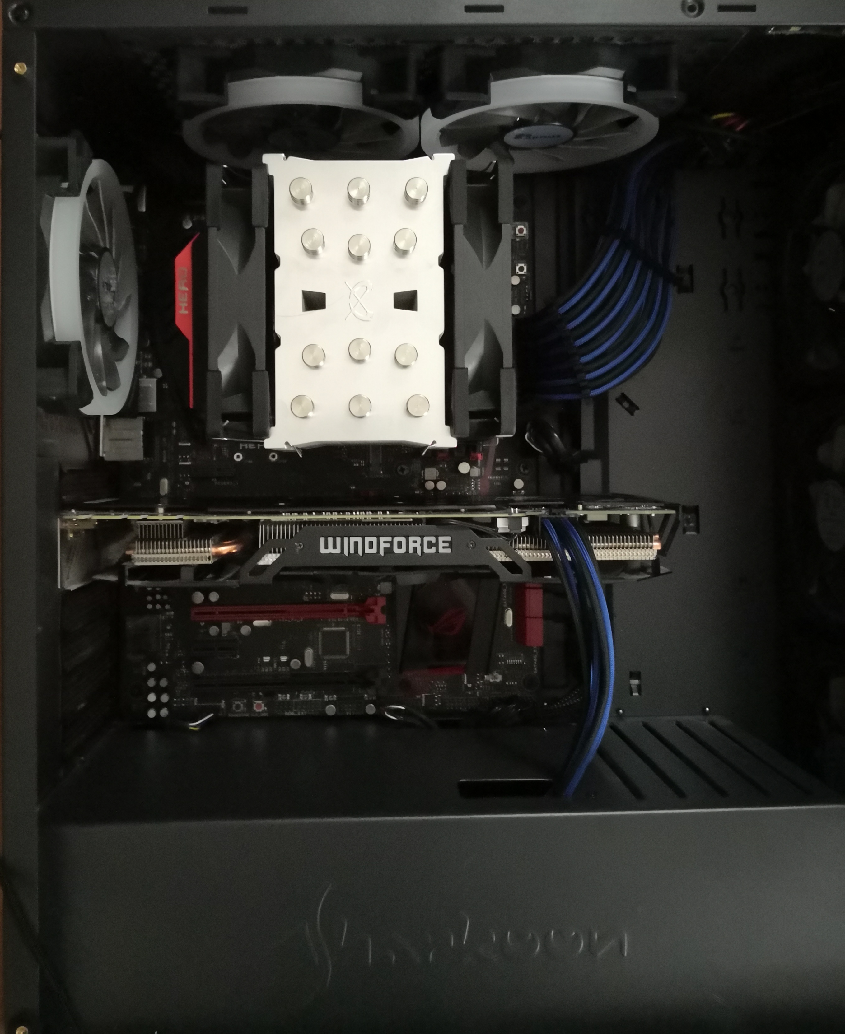

Ich habe heute mal meinen Mugen 5 PCGH verbaut und habe das mal ganz anders gemacht: ich habe ihn einfach "verkehrt herum" draufgebaut. Im eingebauten Zustand kommt man so zwar nicht mehr an die RAM Riegel, aber der nette Effekt ist, dass man so jede Menge Platz nach hinten im Gehäuse hat :)
Reaktionen: Relict und Sa.Lt
@nVidiaGTXuser Verdammt sauber gebaut das Teil
BTT: Lass den hinteren Lüfter am CPU Kühler einfach weg, wird 0 Unterschied machen
