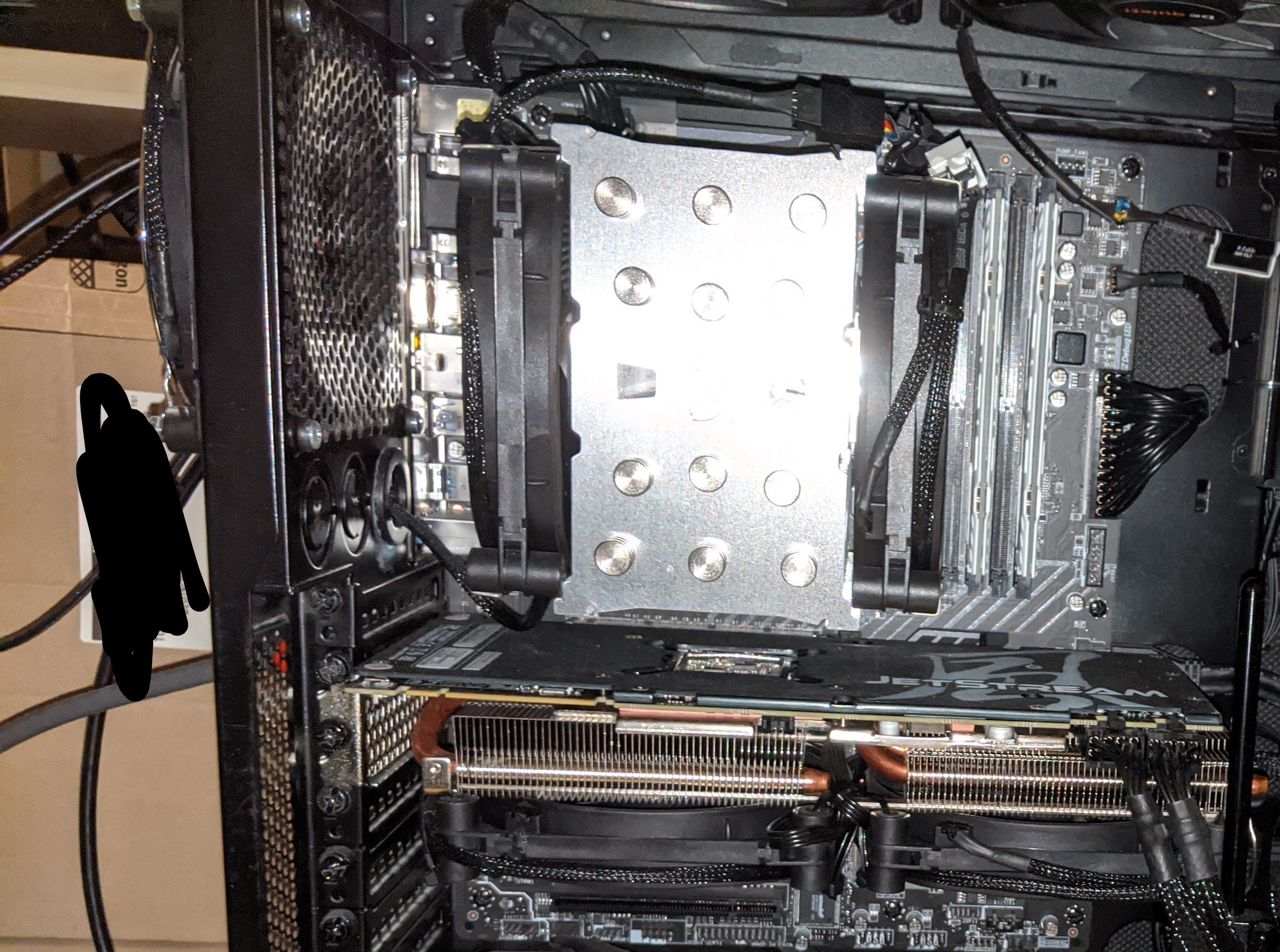

Der Scythe Mugen 5 ist ja von haus aus etwas nach links versetzt damit man noch an den Arbeitsspeicher kommt. Allerdings ist in der PCGH Version auch noch zusätzlich Lüfter an der linken Seite vom Kühlkörper. Das führt im Gehäuse Pure Base 500DX jetzt dazu dass der linke bzw. hintere Lüfter nur ca. 1cm vom hinteren Gehäuselüfter entfernt ist. Ich hab die Kühlerlüfter zwar in der gleichen Richtung ausgerichtet, d.h. der vordere zieht Luft in den Kühler und der hintere zieht die Luft raus aber frage mich trotzdem ob das ein Problem ist (Luftstrom, Verwirbelungen, Lautstärke, usw.). Ist dadurch auch allgemein sehr eng oben links im Gehäuse.
Alternative wäre dass ich die beiden Lüfter mit max. 800 Umdrehungen abbaue und mir den Lüfter vom "normalen" Mugen 5 mit max 1.200 Umdrehungen kaufe (kann man einzeln für ca. 10€ kaufen wenn ich das richtig gesehen habe). Da die Kühlkörper identisch sind sollte Tausch ja problemlos möglich sein. Dann würde ich quasi den Mugen 5 PCGH auf einen normalen Mugen 5 umbauen und hätte dadurch hinten im Gehäuse mehr Platz und keinen Lüfter mehr hinten am Kühler der den hinteren Gehäuselüfter "stört".

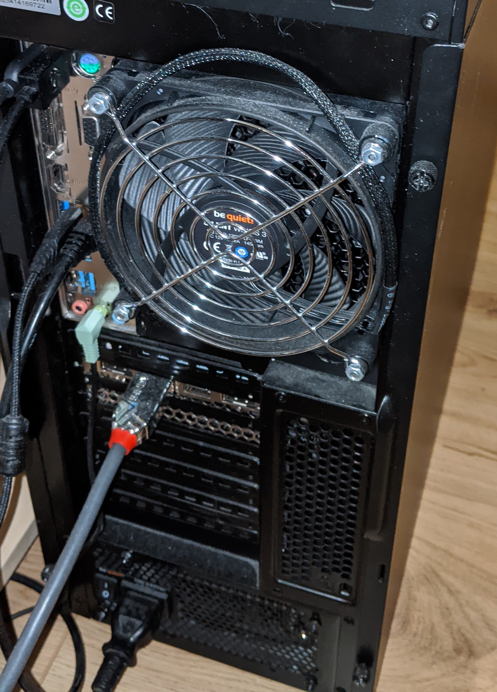

Einfache Lösung, den Lüfter hinter das Gehäuse bauen
Reaktionen: Aduasen und II n II d II
Kommt schon etwas mehr Luft raus und das Gehäuse ist an der Stelle auch etwas kühler. Klar muss das nicht sein aber wenn der ne Bastellösung sucht dann wäre das eine.
