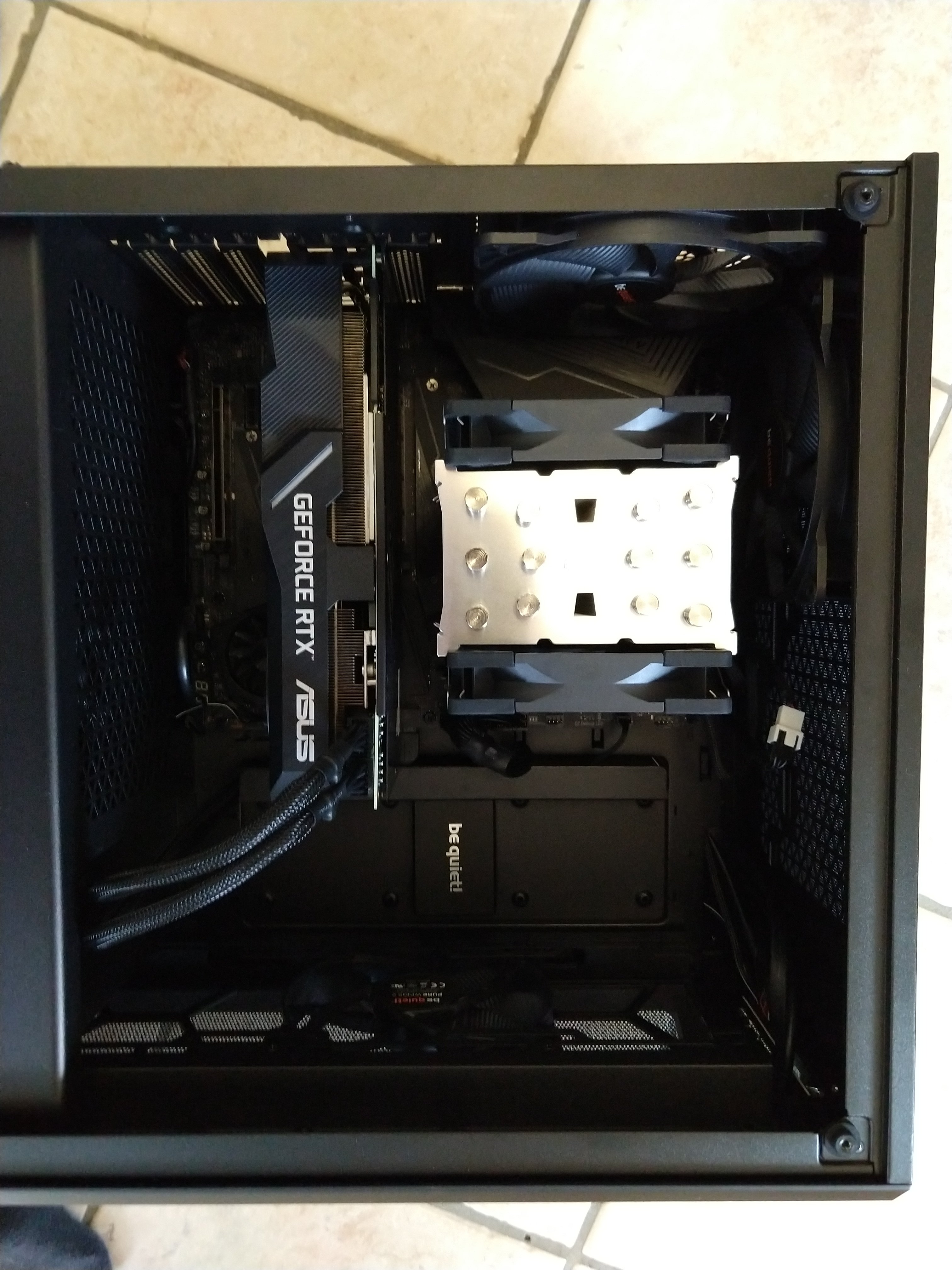

@nVidiaGTXuser Verdammt sauber gebaut das Teil
Danke 👍 Aber ein paar Sachen gefallen mir da nicht so dran... zB würde ich gern das 24pin Kabel direkt nach rechts rausführen, genau so wie die zwei SATA Kabel (auf dem ersten Bild hinter dem 8pin Kabel). Das geht aber leider nicht, da ich dort einfach keinen Platz mehr habe, da muss auf Dauer halt mal ein neues Gehäuse her (wahrscheinlich das LianLi O11 Dynamic).
Auch müssen noch so Kleinigkeiten gemacht werden wie Cable Combs am 8pin Kabel der Grafikkarte oder dass unten das Öffnung für das 8pin Kabel verkleinert werden muss.

Sitzer schrieb:
BTT: Lass den hinteren Lüfter am CPU Kühler einfach weg, wird 0 Unterschied machen
Das werde ich demnächst mal testen, ich denke aber schon, dass der zumindest etwas bringen wird (beide Lüfter laufen meist so mit 500RPM und können maximal 800RPM)....
Mit der jetzigen Konfiguration läuft mein nicht geköpfter i7 4790k bei 4,2Ghz auf allen Kernen und 1,08Vcore bei 59°C bis 65°C (zum Vergleich: mit meinem vorherigen Kühler - dem Coolermaster Hyper TX3 Evo - lief die CPU bei 75°C bis 83°C).

Benni82 schrieb:
Mein Mugen 5 PCGH ist sogar noch näher am Gehäuse dran....
Als meiner oder als der von den anderen Bildern?
Wenn der näher dran sitzt als meiner, dann ist das "normal", da ich den Kühler einfach um 180° gedreht eingebaut habe. Das ging bei mir problemlos, da ich recht flachen RAM verwende.

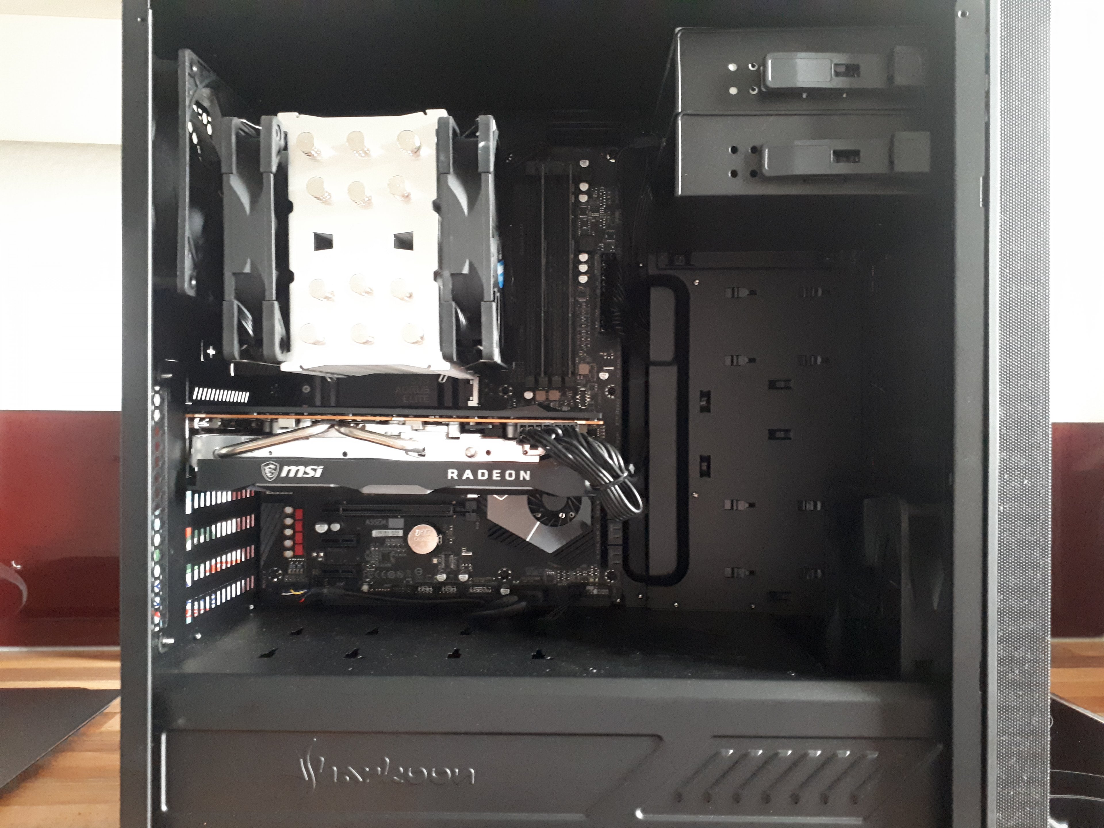

So siehts bei mir aus...Ich denke mal das ist nicht so schlimm?!
Schlimm ist es sicher nicht, aber der Aufbau von @nVidiaGTXuser zeigt, wie es besser geht. Der CPU Kühler wird aus dem warmen Abluftstrom der Grafikkarte weg nach vorne geschoben und im Heck laufen nicht mehr zwei Lüfter nahe beieinander und stören sich gegenseitig.
Bei ansonsten identischer Hardware wird man den Unterschied in den Temperaturen sehen.
So einen Umbau hatte ich mir auch schon überlegt (vorausgesetzt der RAM lässt es zu) aber dann müsste ich die Wärmeleitpaste wieder mit einem Mittel abmachen und neue auftragen oder? Ist ja schon eine Woche drauf...
Wobei vom Augenmaß her glaube ich nicht dass der Kühler über den Ballistix Ram passt...
@Moretti
Der Lamellenkörper ist hinten ausgesägt, um Platz für RAM auf HEDT Boards zu schaffen. Die Heatpipes schauen so aus, als würden sie das RAM in keinem Fall überragen. Ich würde es mal ausprobieren, WLP muss nach einer Woche nicht neu appliziert werden, aber so man das dennoch will, genügt auch ein einfaches Küchentuch zum Abwischen der alten WLP.
Reaktionen: nVidiaGTXuser
Haben die RAM überhaupt Kühlkörüer drauf? Sieht auf deinem Bild nämlich nicht so aus, dann sollte das ziemlich sicher passen.
Also hat einwandfrei funktioniert, hab sogar die alte WLP weggewischt, neue drauf, passen über den RAM tut's auch. Also alles bestens. Anbei ein aktuelles Bild, der Abstand hat sich deutlich vergrößert...
Reaktionen: nVidiaGTXuser, RAW-Bearbeiter und cool and silent
Super. Schaut gut aus.
Funktionieren tut der PC auch noch. :)
Danke nochmal an alle!
