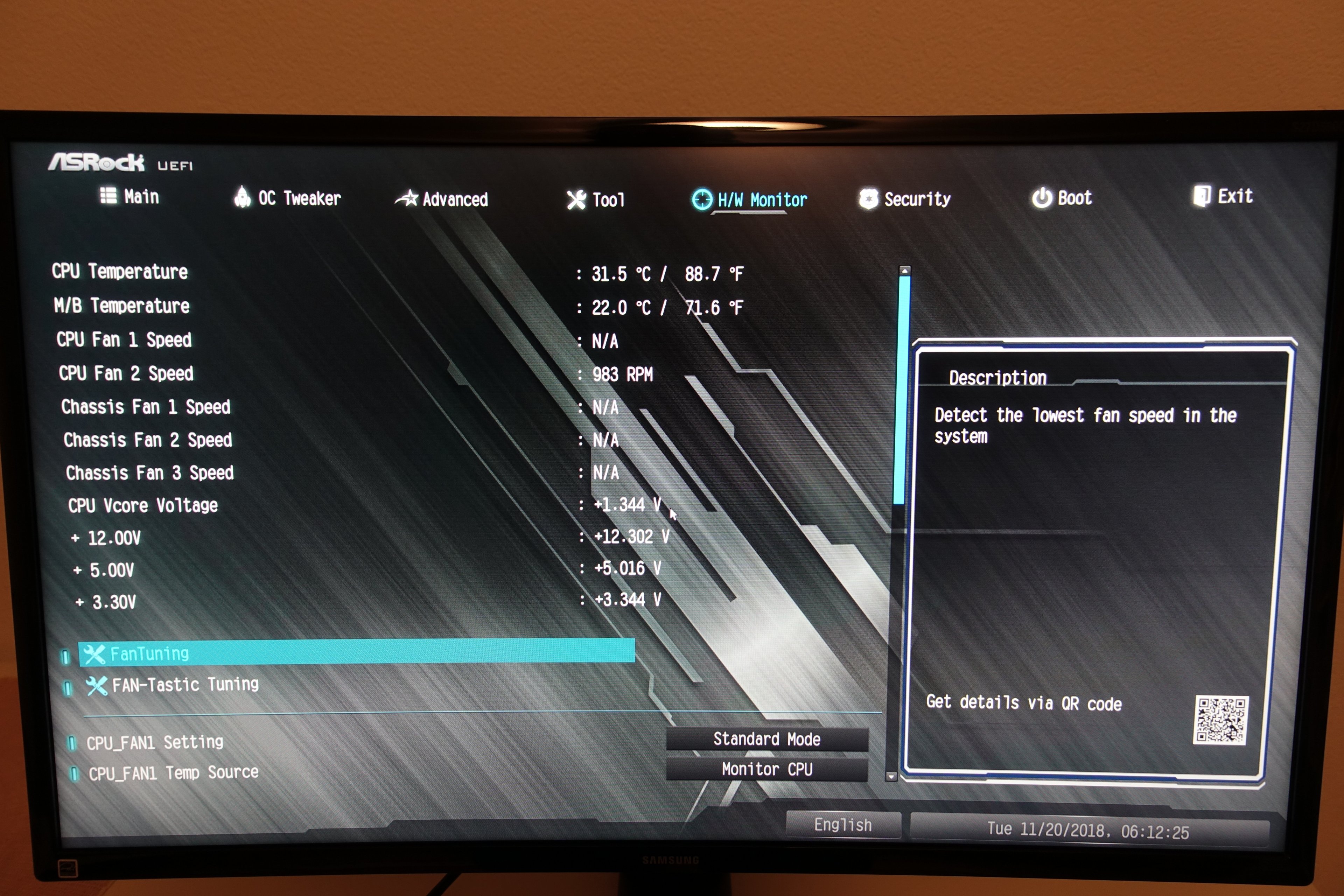

1.) Als ich fertig war habe ich den PC gestartet und im BIOS die Temperatur des Ryzen 2400G beobachtet (beim Lüfter gab es eine Änderung --> Scythe Kotetsu Mark II ).
31,5 Grad; offenes Gehäuse; bei fast 1000 RPM; Umgebungstemperatur lag bei max. 18-20 Grad
Das kommt mir etwas viel vor. Eine Idle Temperatur um die 30 Grad ist beim Ryzen wohl normal. Aber das bei 1000 RPM vom CPU Lüfter? 1200RPM sind wohl das Maximum dieses Lüfters.
Vor dieser CPU Kühler Geschichte hatte ich eh etwas Scheu. Vielleicht zuviel Wärmeleitpaste aufgetragen?

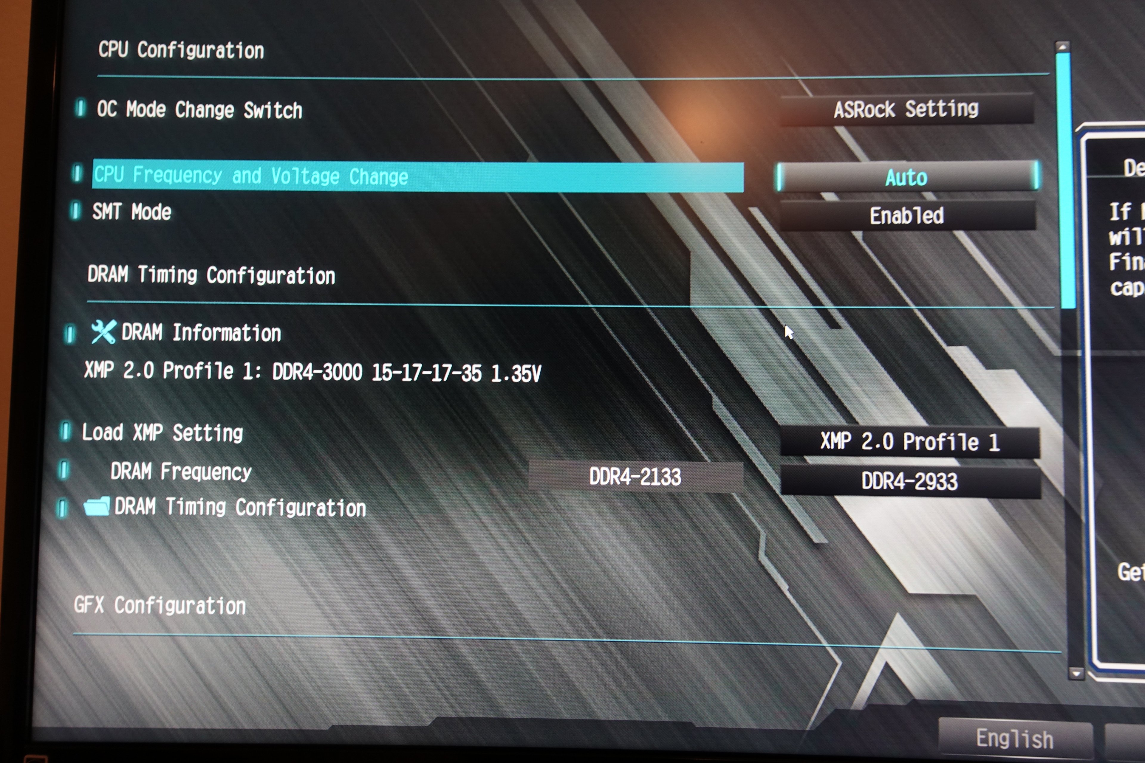

2.) Ram. Passt diese Einstellung so?
Ich sehe gerade, dass die Anzeige bei CPU FAN Speed 2 steht. Am falschen Steckplatz eingesteckt? Macht das was aus?
Ram sieht richtig aus.
Temperaturen sind sehr gut. Dass der Lüfter dafür schon nahe am Maximum läuft, ist erstmal nicht schlimm.
Es gibt in dem Bord ja verschiedene Lüfter Profile, kannst ja auf Leise stellen, dann dreht der Lüfter später hoch.
Du kannst ja mal die Temperaturen unter Last testen.
Also mit HWInfo die Temperaturen überwachen und mit Prime95 für CPU Last sorgen.

Ok, super. Dann probiere ich das heute Abend mal aus.
Mich wundert nur ob es Richtwerte bei den Temperaturen gibt. Zwar finde ich Werte zur Last / Idel Temp. des Ryzen. Allerdings nicht mit welchem Lüfter und bei wie vielen Umdrehungen pro Minute.
Gibt es sowas überhaupt?
