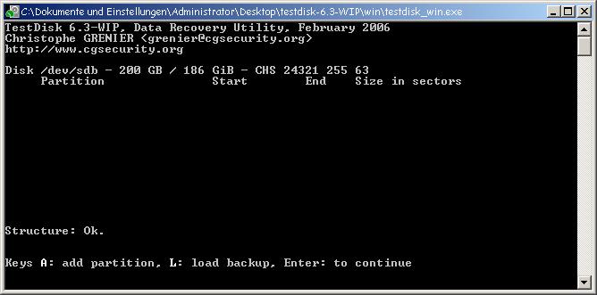

Testdisk bringt nach Analyse von 380.000 Sektoren (oder Zylinder ?) folgende Meldung:
Check the harddisk size: HD jumpers settings, BIOS detection, OS limitation...
The following partition can't be recovered. The harddisk seems too small!
Wenn ich die Analyse nun noch einmal laufen lasse sucht er nur noch in 24.000 Zylindern.
Und das ohne Ergebnis.

Zumindest sollte 3 Screens von Testdisk zu Diagnose erhalten.
Lade dir mal Testdisk Version 6.3 beta.
Link dazu gibt es hier;
https://www.computerbase.de/forum/threads/faq-datenrettung-testdisk-anleitung.110869/#post-1109338
Starte Testdisk, wähle deine betroffene Festplatte aus und bestätige mit Enter, bestätige bei Partition Table Typ Intel, bestätige bei Analyse mit Enter und setze mir einen Screenshot.
Bestätige bei Proceed und setze mir auch einen Screenshot.

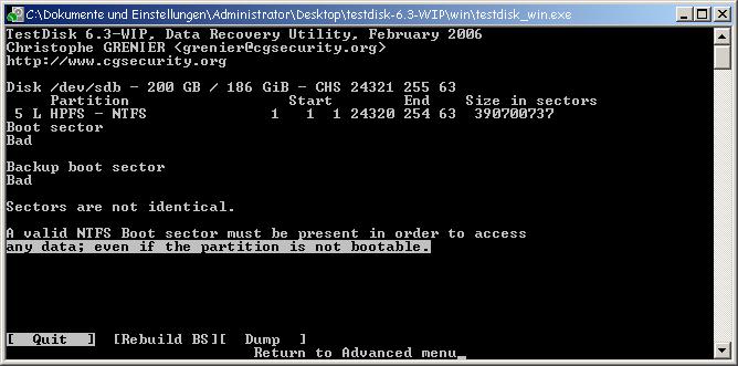

Bestätige weiter bis du zum Menü kommst wo unten steht [Quit] [Search] [Write] und gehe mit dem Pfeil auf [Search] (tiefere Suche) und lasse es laufen.
Setze mir auch einen Screenshot.
Die betroffene Partition sollte wenn du den Screen machst markiert sein.
Markiere mal die betroffene Partition und drücke p auf der Tastatur ob deine Daten angezeigt werden oder eine Fehlermeldung.
Zurück kommst du mit q drücken.
Teile es mit

Hi Fiona,
ich habe die Screens gemacht.
Leider ist auch nach der "tiefen" Suche keine Partition erkennbar.
XP ist mit SP2 und dem Update-Pack 2.13 von Winboard.org
Danke.
Gruß muck

Anleitung erstmal für den vollen Bereich der Festplatte.
Microsofte Betriebssysteme benutzen manchmal wie erwähnt einen weniger.
Ich weiß dein Dateisystem nicht.
Anleitung ist erstmal für NTFS.
Wenn es Fat war teile es dringend mit!
Auch ist die Anleitung für eine primäre Partition.
Daher ist es auch dringend wenn du weißt das es ein logisches Laufwerk war mir mitzuteilen (hat andere Werte).
Ich werde die Anleitung dann noch anpassen.
Achte dringend auf die Hinweise bei Bootsektorrecovery da nicht ungefährlich!
Starte Testdisk und wähle wenn nötig deine Festplatte aus.
Bestätige dann bei Proceed und Partition Table Typ Intel jeweils mit Enter.
Bestätige bei Analyse und bei Proceed auch wieder mit Enter.
Drücke die Taste a für die manuelle Eingabe der Partition.
Gebe an dem Menü der Reihe nach folgendes ein;
[ Cylinders ] [ Heads ] [ Sectors ] [ Cylinders ] [ Heads ] [ Sectors ] [ Type ] [ Done ]
........0................1..............1..............24320.........254............63...........07......[Enter]
Der Wert bei Type 07 ist für NTFS.
Wenn du die dann gespeichert hast mache bitte folgendes;
Setze die eingegebene Partition wenn nötig mit der Links und Rechtstaste auf der Tastatur auf P für primäre Partition (ist der Buchstabe ganz links).
Bestätige dann mit Enter.
Gehe auf Write bestätige mit Enter, y und Ok.
Jetzt wird die Partition in die Partitionstabelle eintragen.
Bestätige in Testdisk mit Quit.
Geht dann folgendermaßen mit dem Versuch einen neuen Bootsektor zu schreiben weiter;
Gehe mit dem Pfeil auf das Menü Advanced und bestätige mit Enter.
Deine eingegebene Partition muß ausgewählt sein.
Bestätige dann bei [Boot].
Gehe auf [Rebuild BS].
Das sollte nur oder höchstens einige Minuten laufen.
Wenn es länger braucht (Stunden etc.) ist es ein Hinweis auf ein beschädigtes Dateisystem.
Breche dann ab.
Dann hilft nur Datenrettungssoftware.
Es ist gefährlich einen defekten Bootsektor zu schreiben.
Wenn es normal durchläuft siehst du hinterher das Menü [ List ].
Bestätige dort bitte mit Enter.
Schaue ob dort deine Dateien angezeigt werden.
Ist ein sehr wichtiger Hinweis, daß der Extrapolated Bootsektor (so heißt der neu geschriebene) das Dateisystem richtig erkannt hat und somit auch die Dateien anzeigt.
Beende das Menü List dann einfach mit q drücken.
Dann siehst du bei Rebuild BS auch das Menü Write.
Gehe da nur drauf wenn du deine Dateien gesehen hast.
Wenn du bei List ein Error gesehen hast anstatt Dateien bestätige bitte auch nicht bei Write.
Ansonsten kannst du bei Write mit Enter und y bestätigen.
Starte im Fall neu und überprüfe das Ergebnis.

Hi Fiona,
habe Testdisk wie beschrieben ausgeführt.
Leider wurde keine Dateien mehr sichtbar.
Einen Screenshot des Ergebnisses hänge ich an.
Den Speicherplatz meiner Platte habe ich heute benötigt, deshalb musste ich die Platte neu partitionieren und es wurden neue Daten auf der Platte abgelegt.
Mit File Recovery habe ich sogar noch ein paar der alten Daten gefunden :cool_alt:
Aber die Beschriftung ist dermaßen kryptisch, daß ich von einer Wiederherstellung absehe.
Für mich ist das Thema soweit erledigt.
Vielen Dank für die Tips.
Gruß muck
