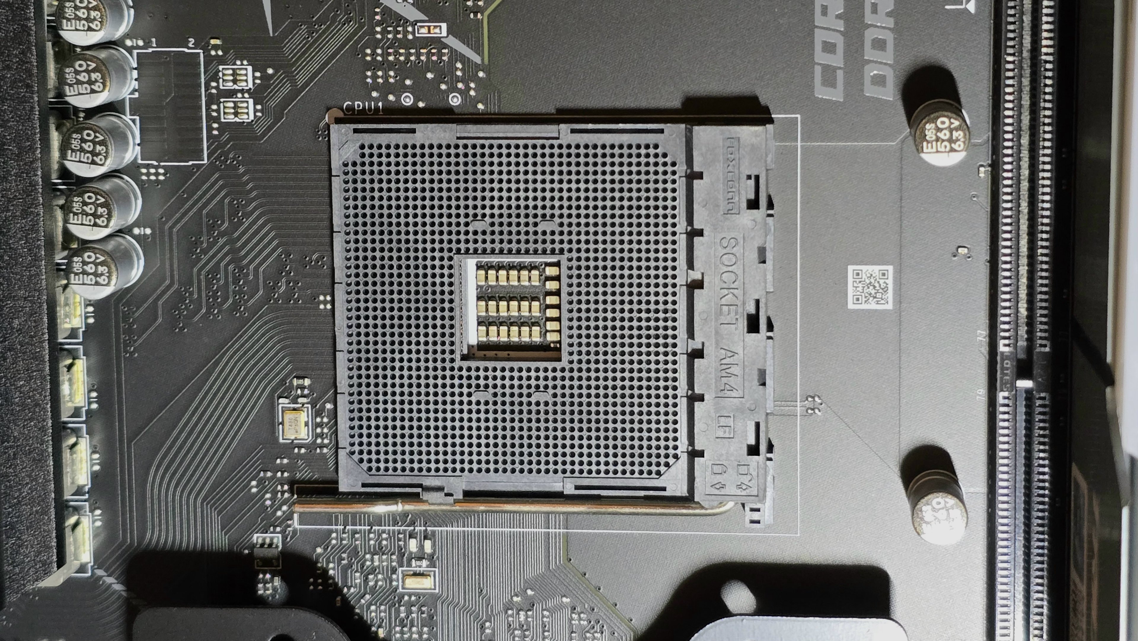

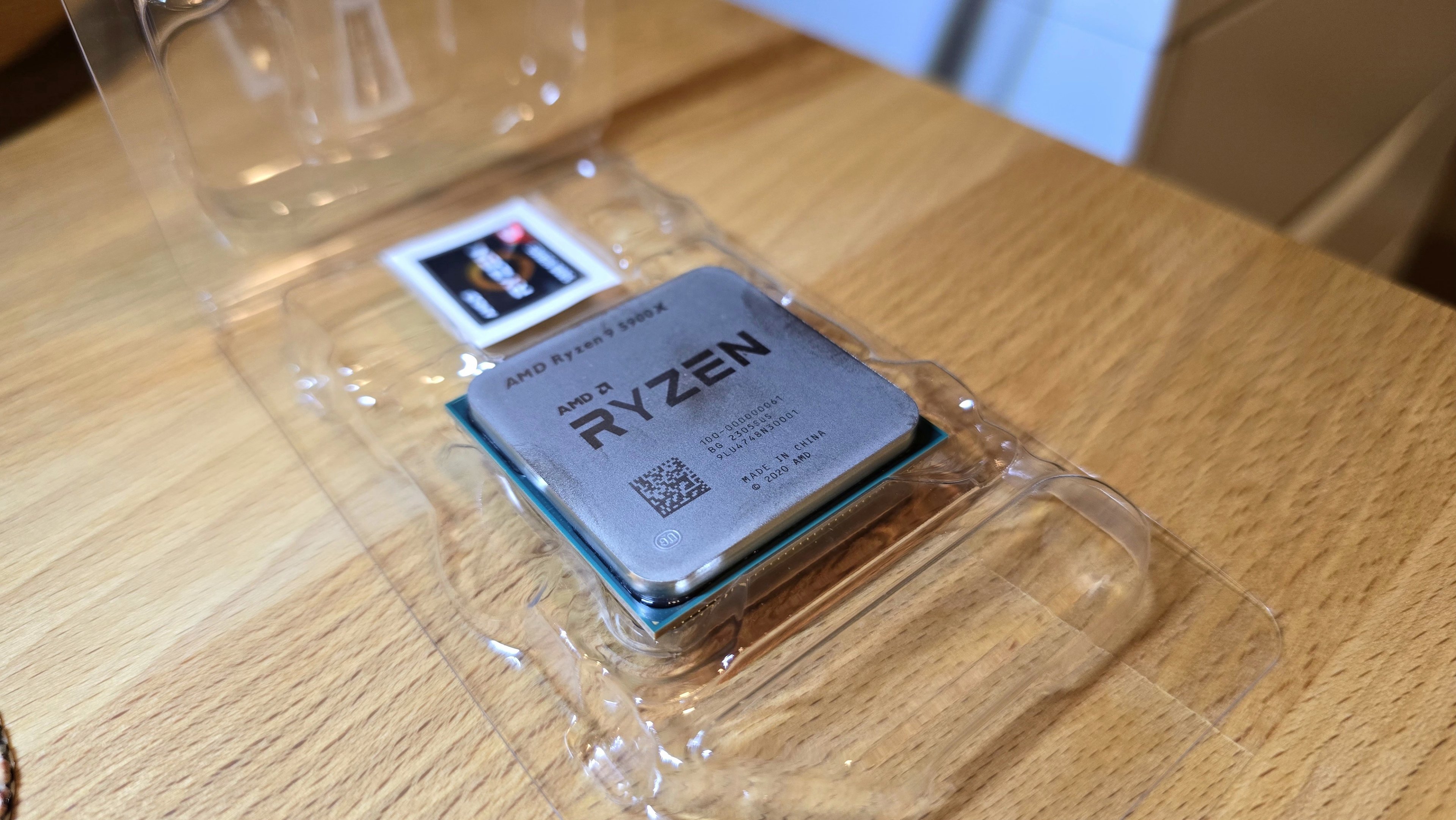

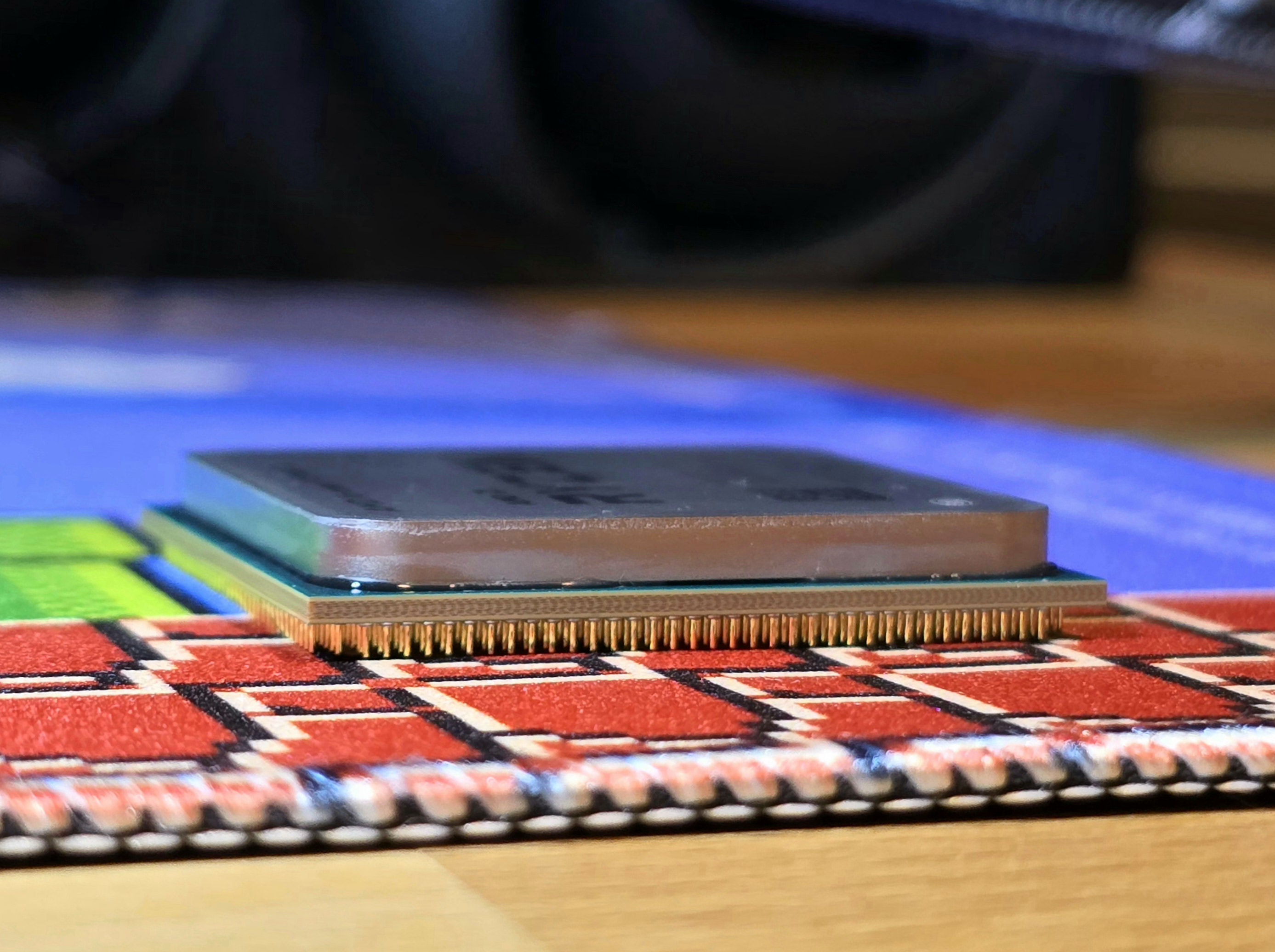

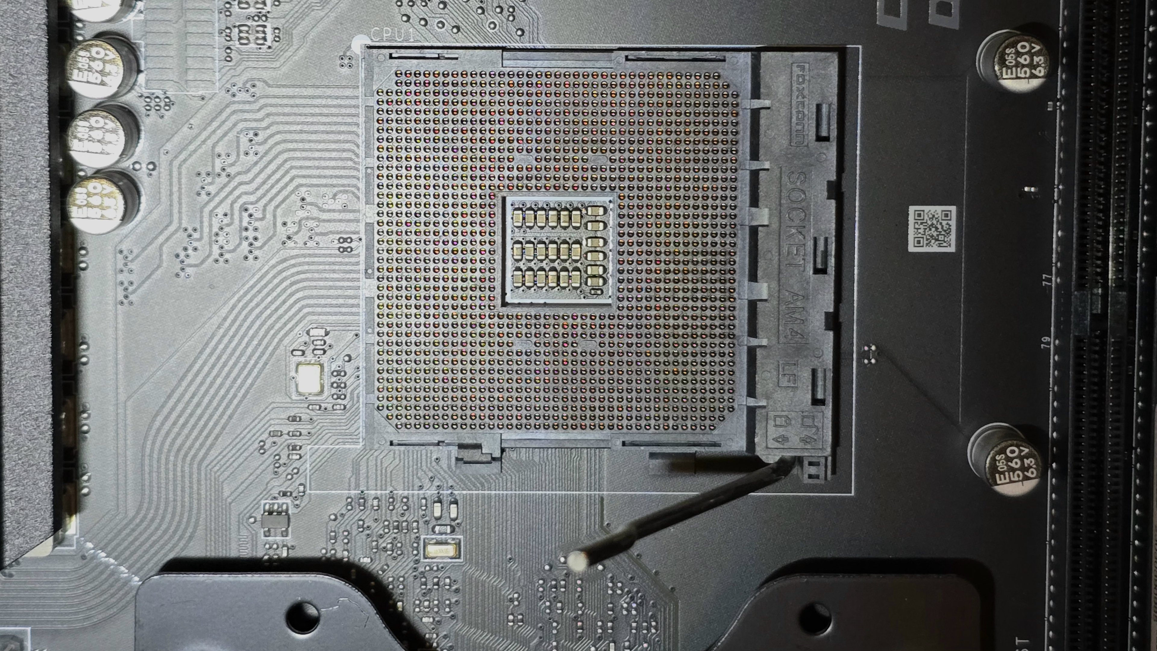

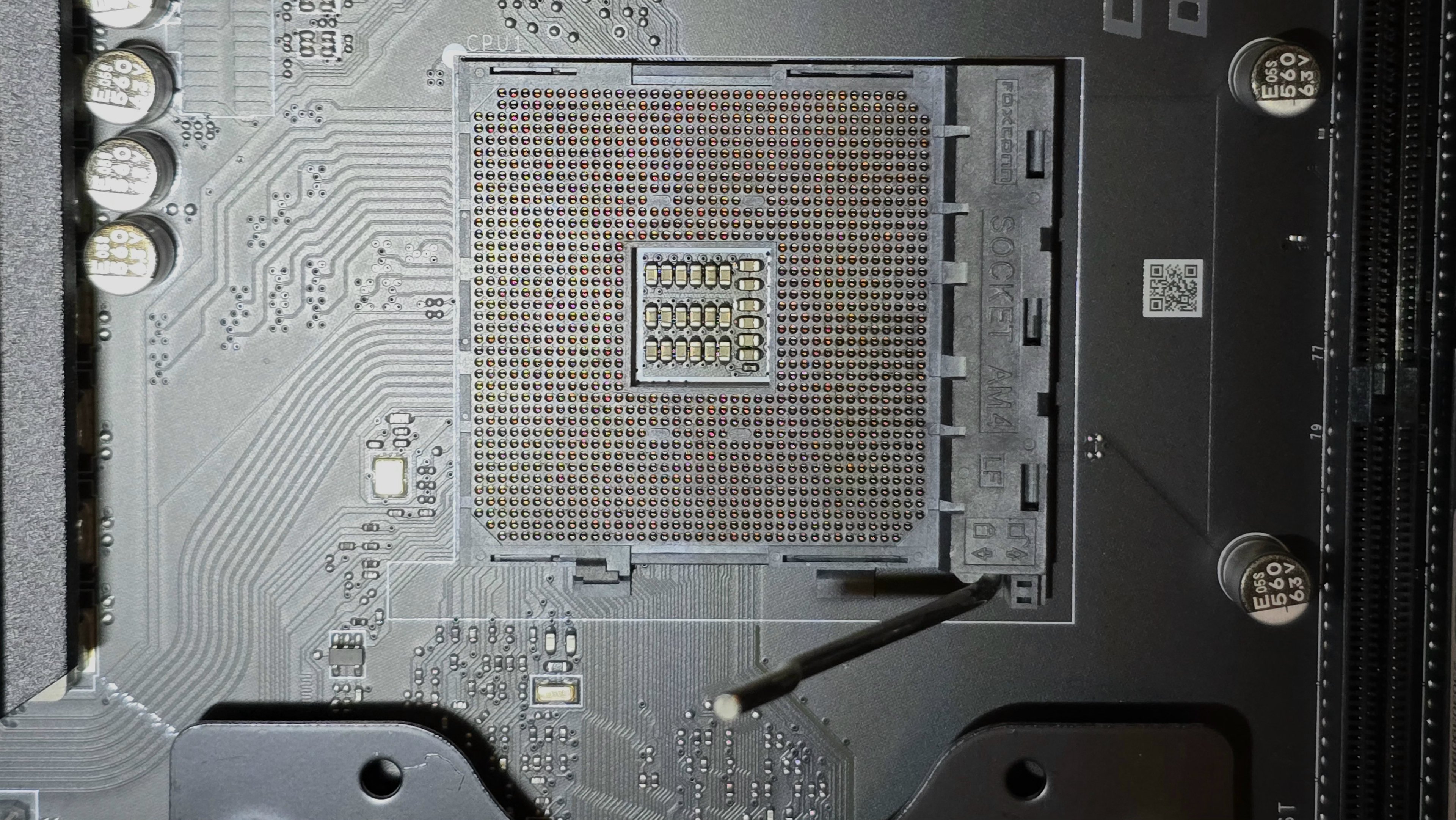

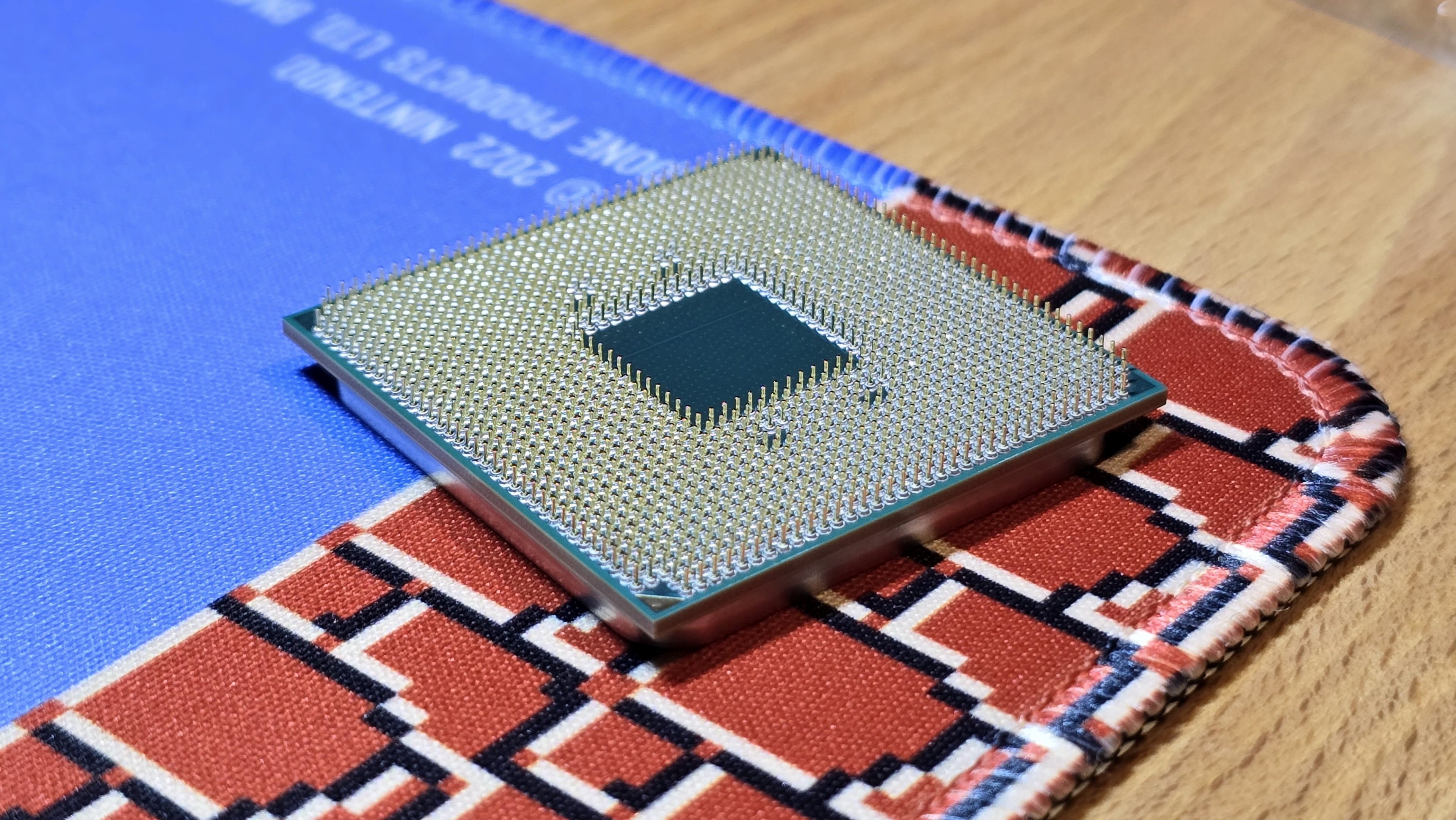

Machst du uns bitte gute Fotos (Beleuchtung, Schärfe u. Auflösung) von der CPU und vom Sockel?!
Vielleicht sieht jdn. "das Problem".
Hier, habe es so gut es geht scharf abgebildet.

Hallo zusammen, mein PC funktioniert wieder und das mit der neuen CPU AMD Ryzen 9 5900X. Das MSI-Mainboard ist defekt, wie vermutet. Ich verstehe nur nicht wieso. Es sind keine äußerlichen Schäden vorhanden. Habe jetzt ein Gigabyte B550 Aorus Elite AX V2 verbaut.
