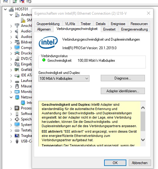

Ich habe soeben mein Problem gelöst.... hab eigentlich keine Ahnung von sowas aber vielleicht hilft es jemanden ^^
habe ein Asus H97-Pro Gamer Mainboard, den Treiber habe ich via Gerätemanager aktualisiert ( Pfad eingegeben ) weil über das Setup hat es nicht funktioniert - hat zwar installiert aber der alte Treiber war trotzdem noch vermerkt in den Eigenschaften.
Nach dem Manuellen install war die Leistung minimal ... habe dann im Gerätemanager / Eigenschaften / Verbindungsgeschwindikeit das Ganze von Automatisch auf 100Mbit/s Halbduplex gestellt. Habe nun wieder die alte Leistung!
Keine Ahnung ob es richtig ist oder jemanden Hilft - mir hats geholfen und es funktioniert :)
