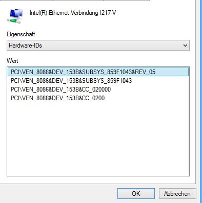

Dies ist die Hardware id unter Windows 8.1
Unter 10 kann ich dir das nicht mehr posten da ich schon ein Rollback gemacht habe.

Kannst du mal noch die Infos aus Post #26 liefern?
Vielleicht kann man da ein Problem erkennen.
