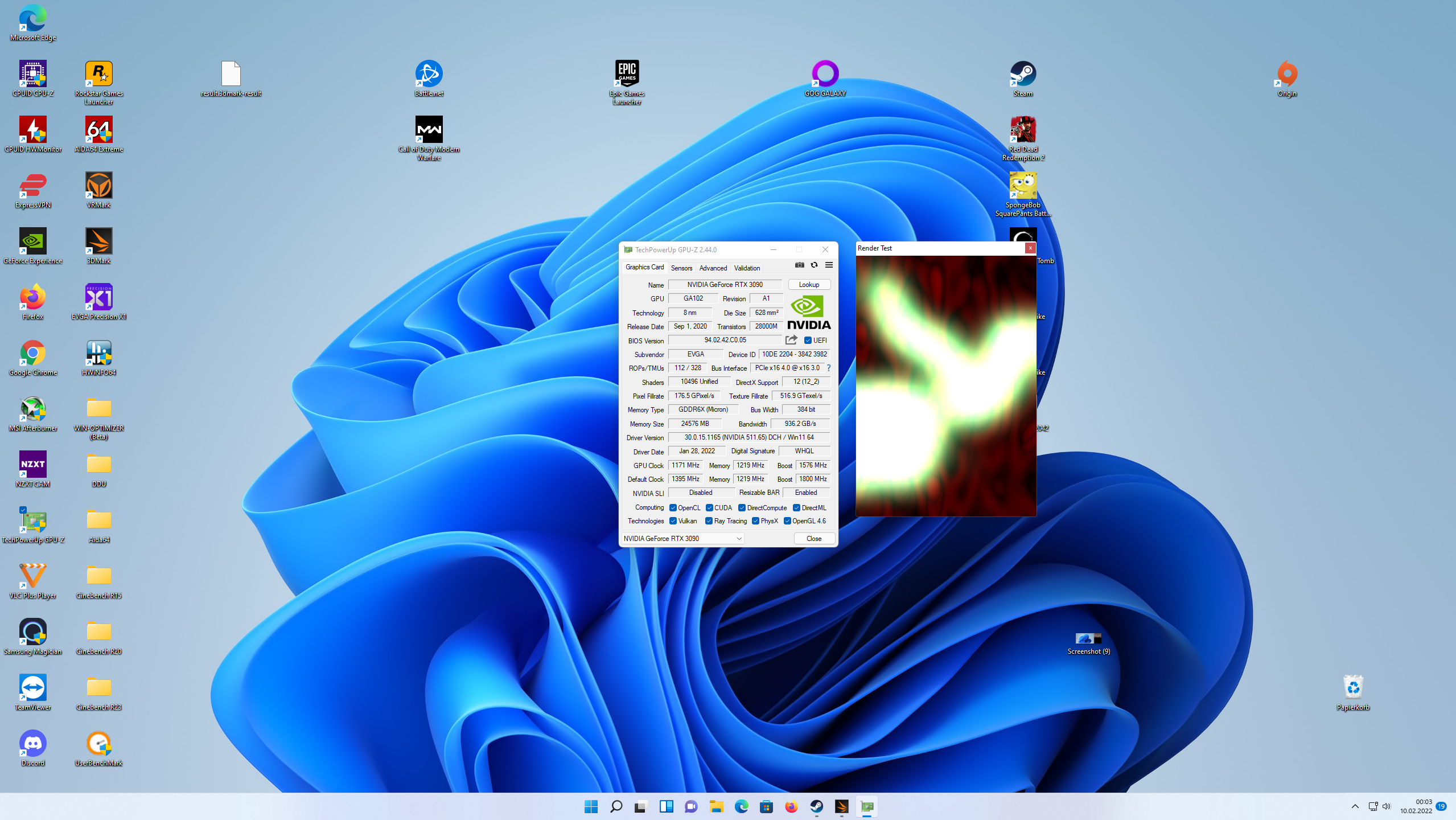

Drewkev schrieb:
Schau mal bitte mit GPU-Z nach, wie die Karte angebunden ist.
"Bus Interface"
x16 PCIE 3.0 (8.0 gt/s)

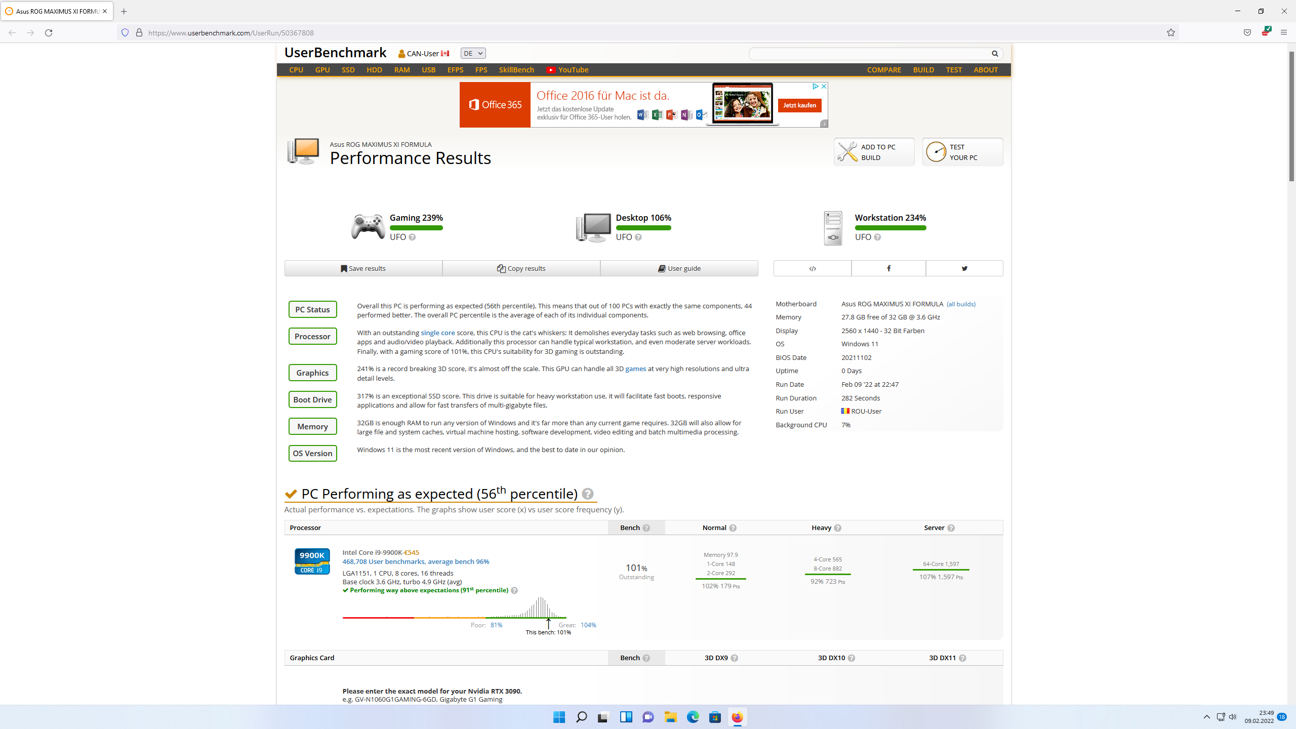

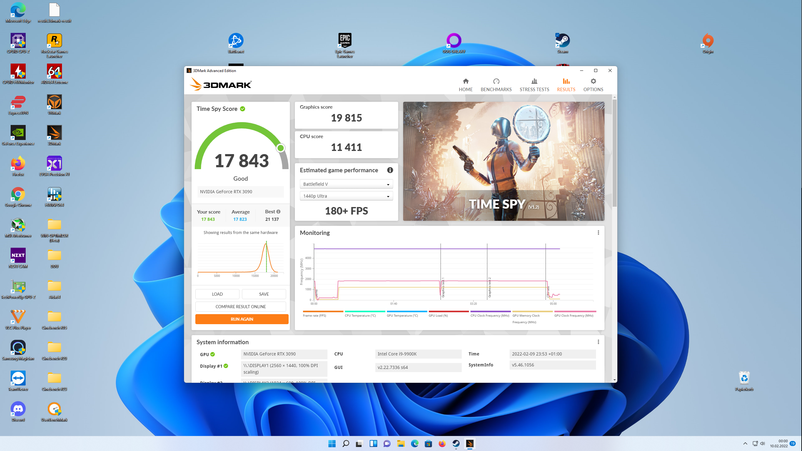

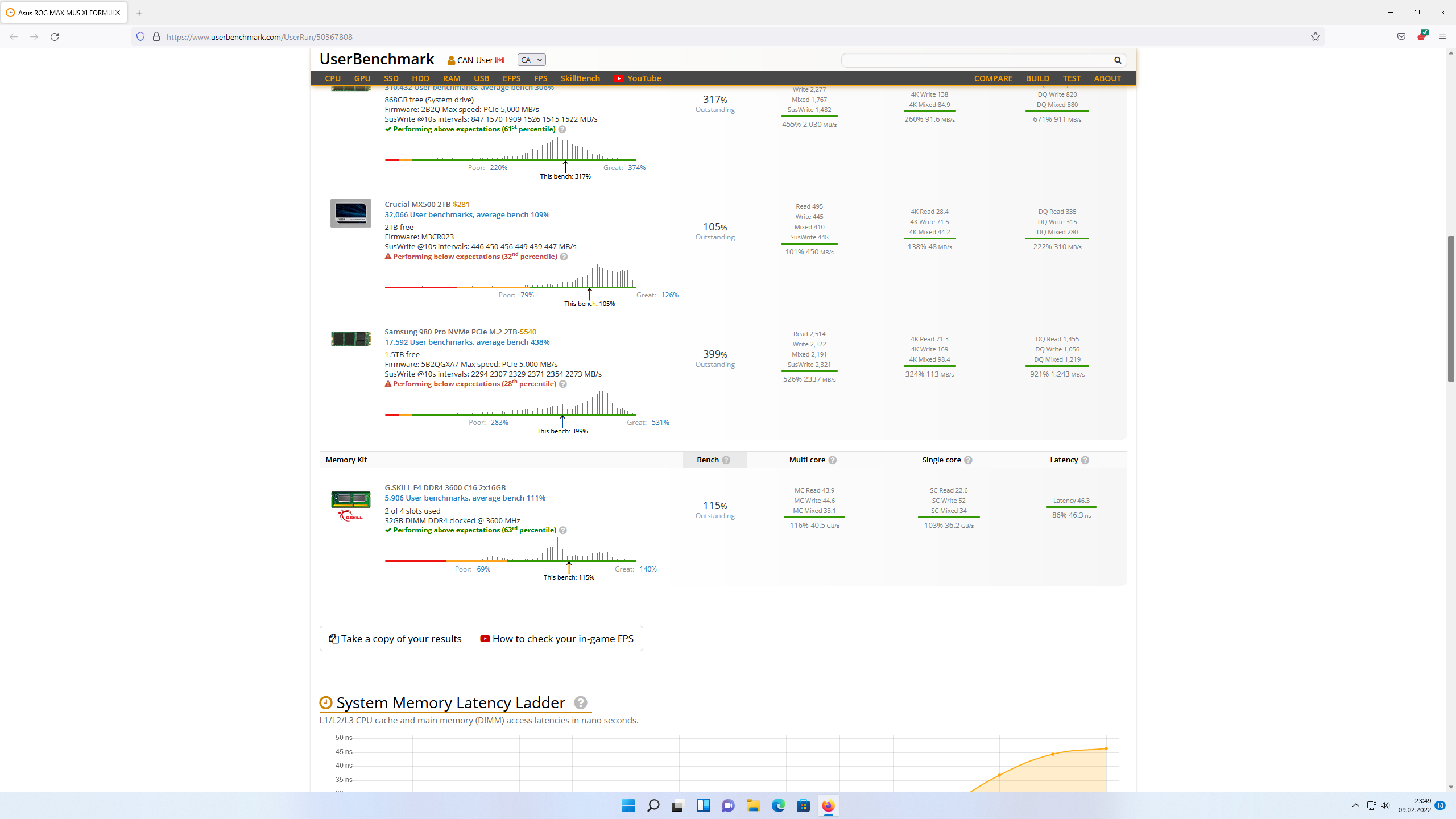

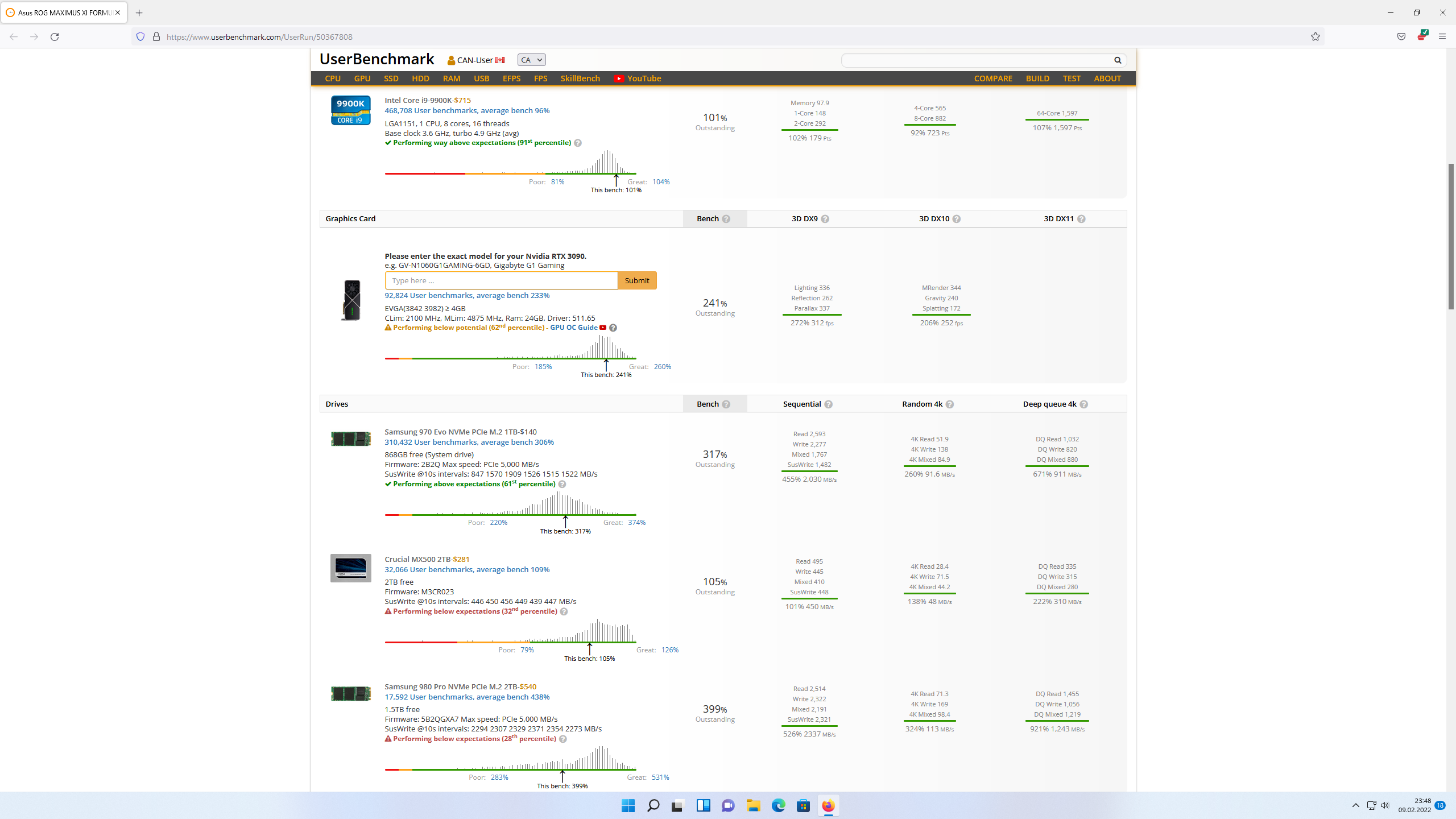

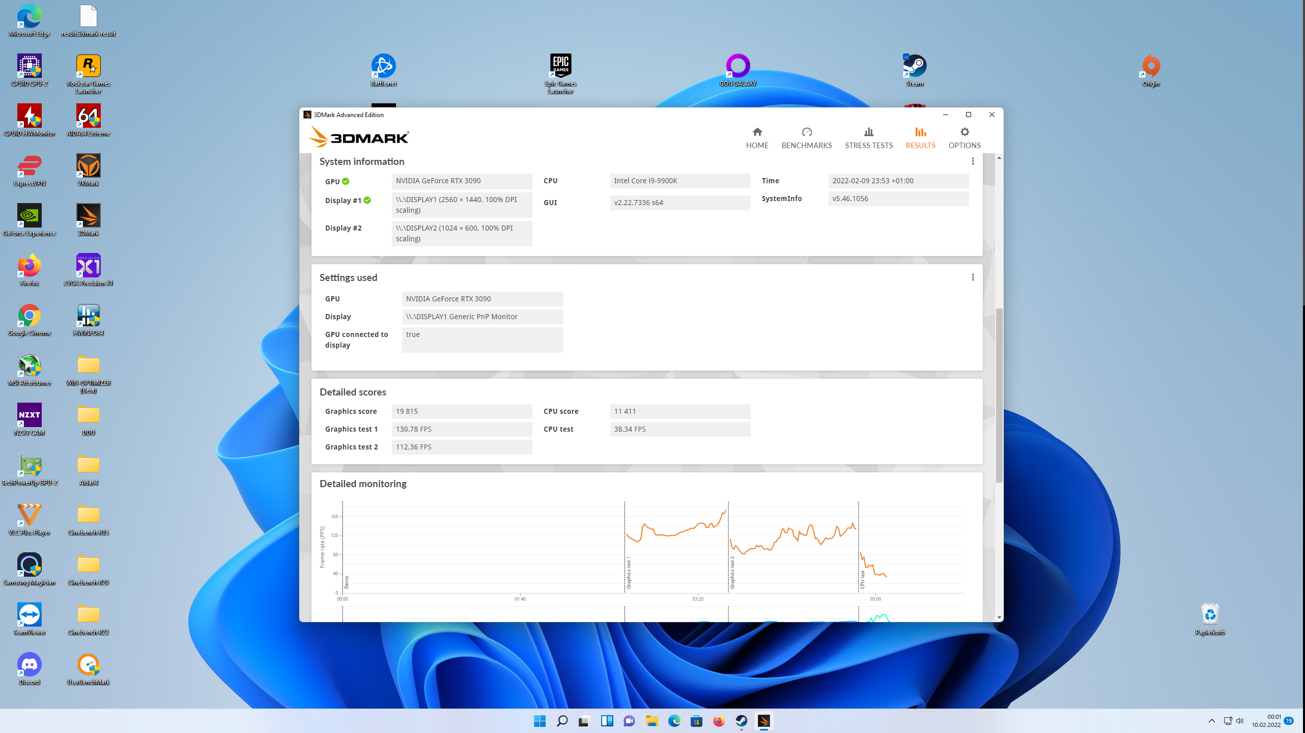

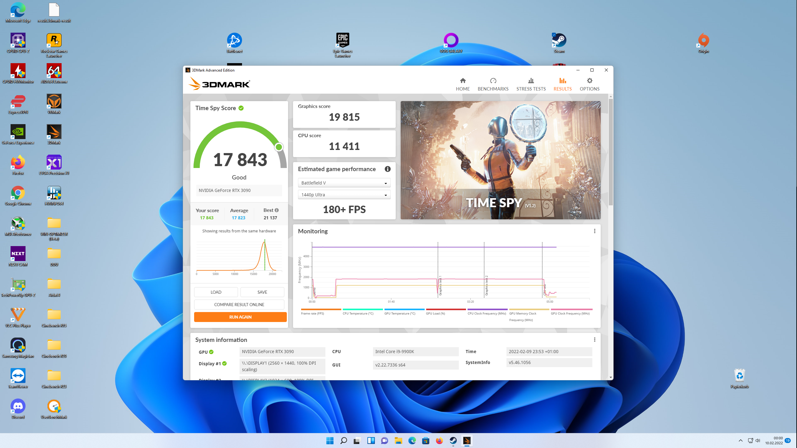

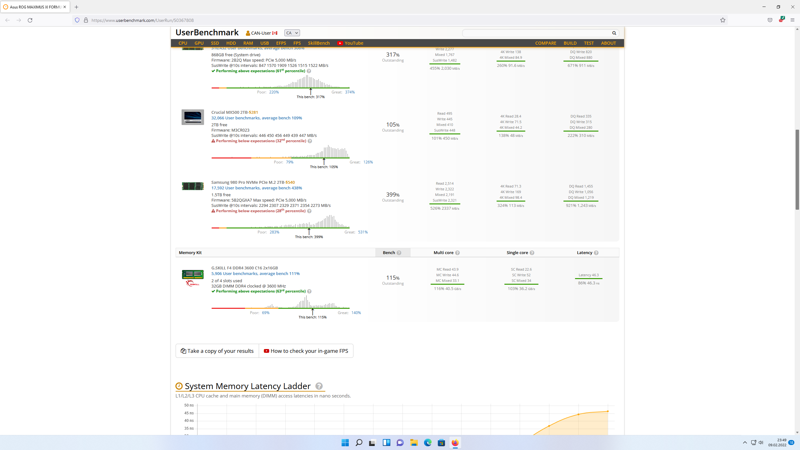

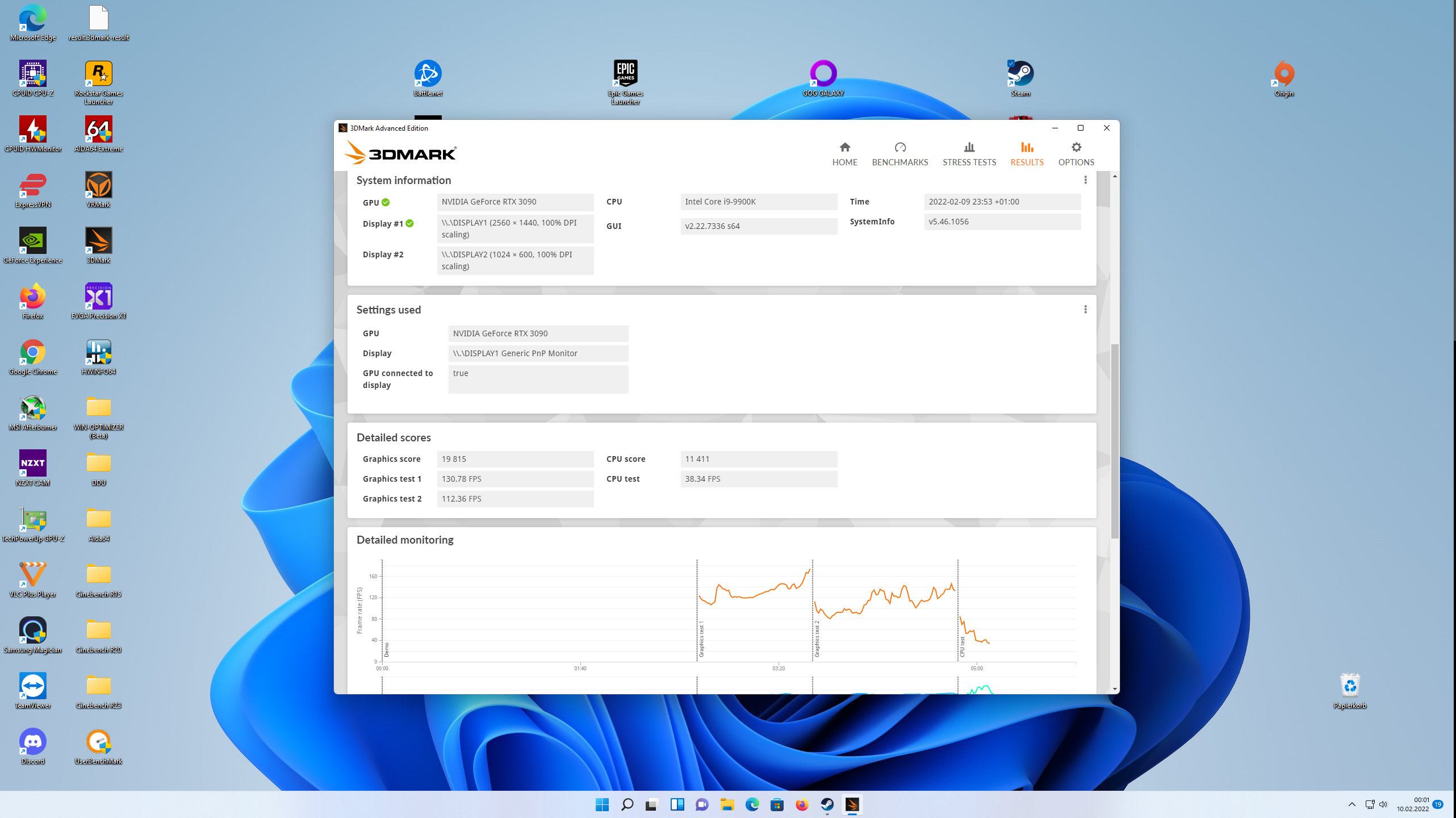

Okay ich mache grad 3DMark Test ich hab mal trotzdem userbenchmark gemacht und rendertest mach ich auch gleich und dann sende ich alles rein. Wie lange rendertest laufen lassen oder während es läuft einfach Screenshot machen?
Der Wert bleibt bei x16 3.0
Da nochmal userbenchmark, 3dmark und gpu-z
Ich weiß grade garnichts mehr.. total überfragt und verzweifelt

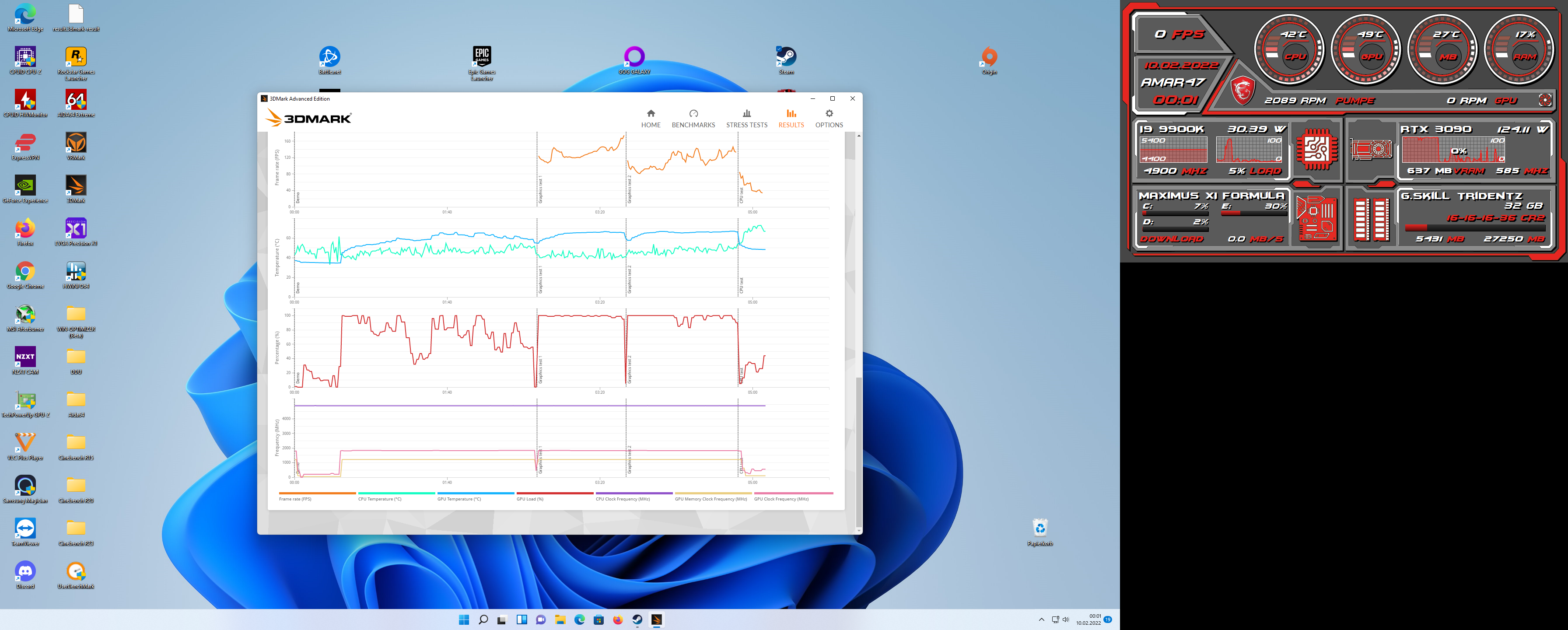

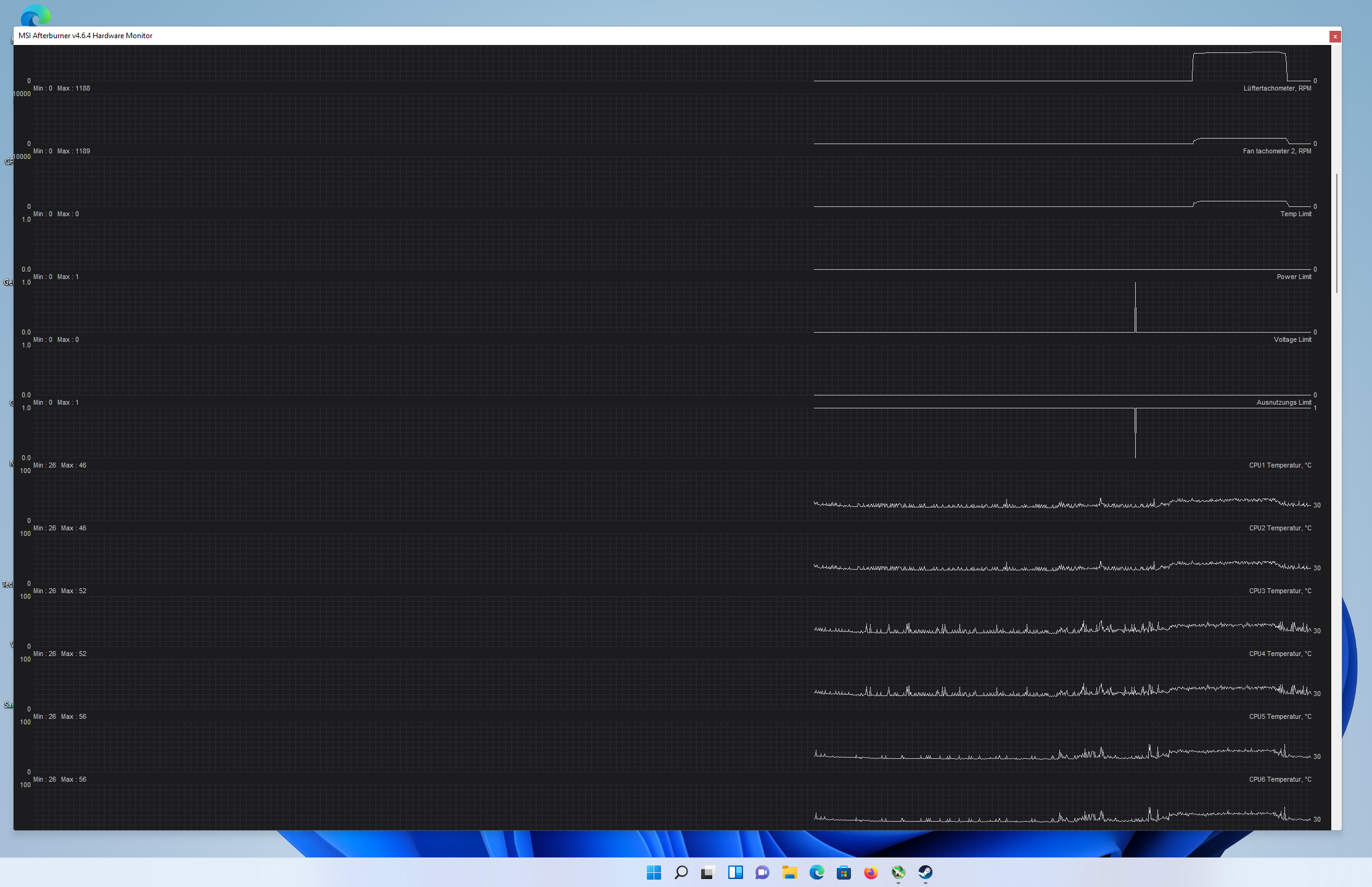

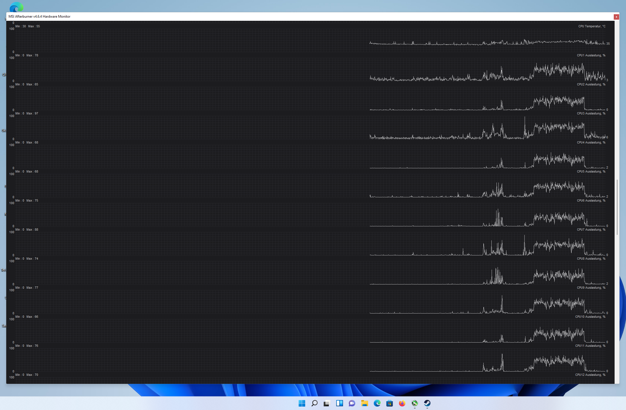

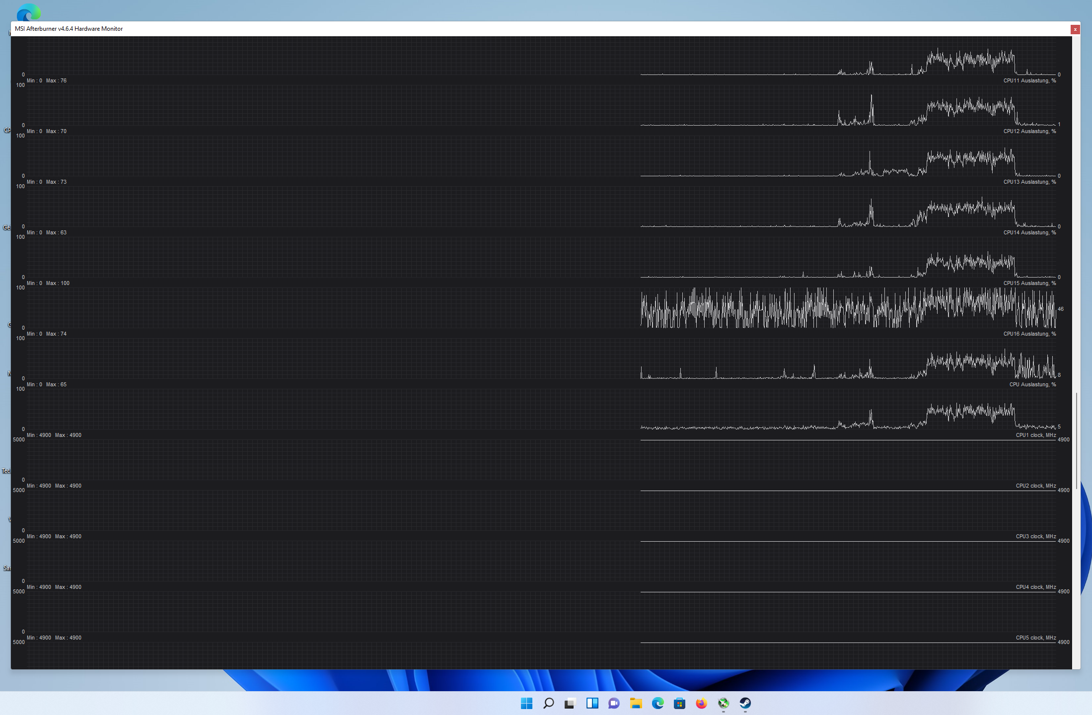

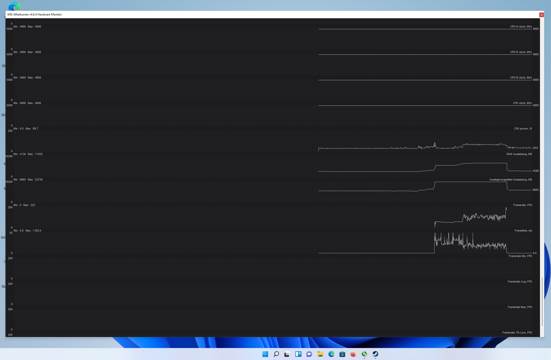

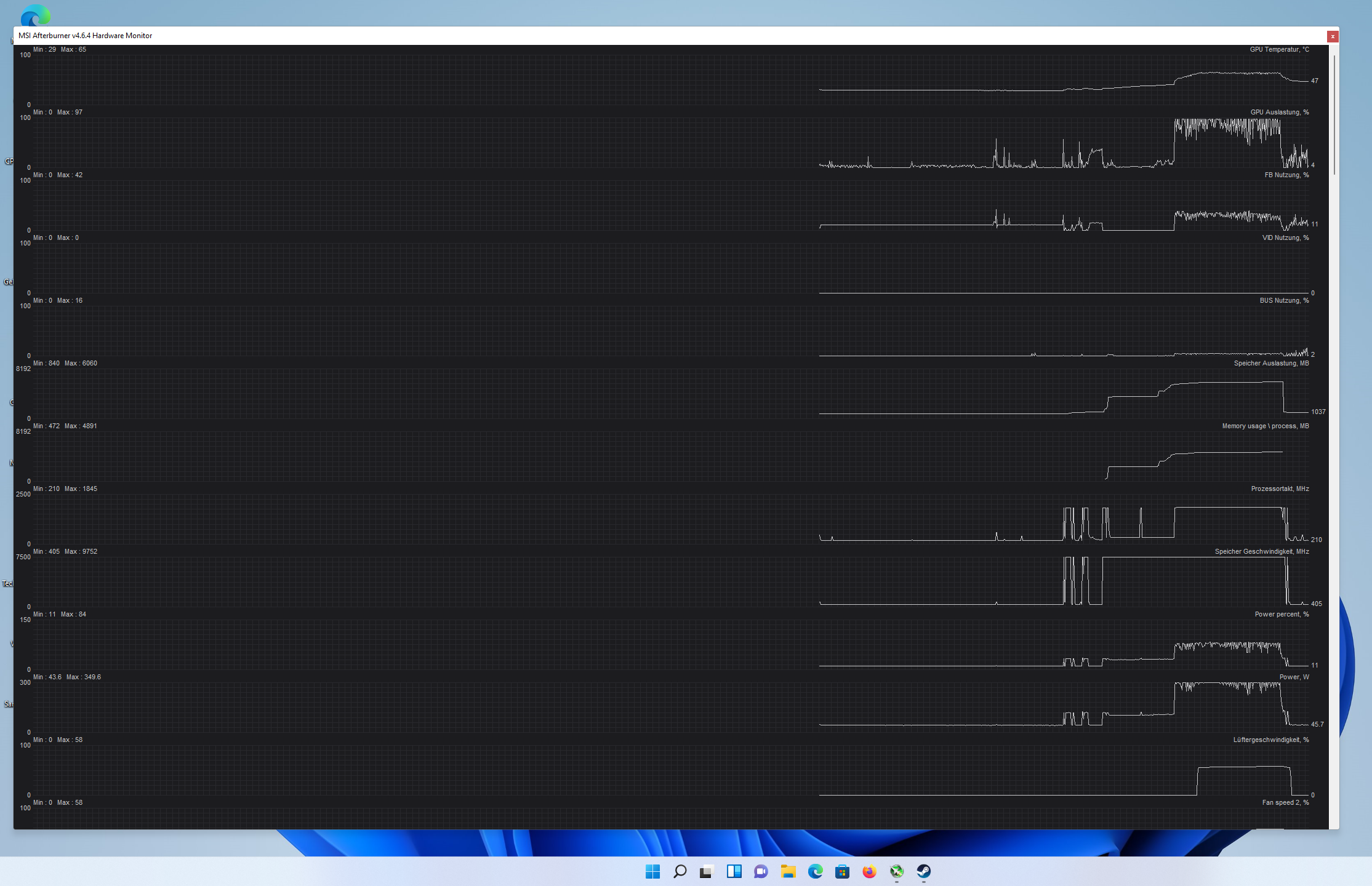

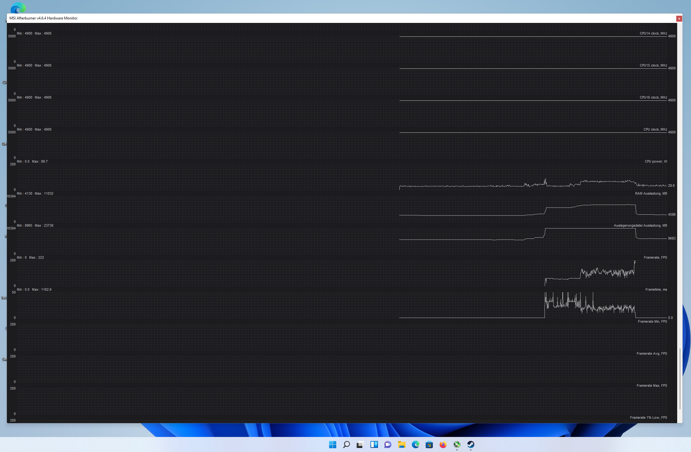

Drewkev schrieb:
Wie sehen die Auslastungen, Temperaturen & Taktraten aus, während das passiert?
Bitte mach das mal.
Drewkev schrieb:
Bitte mach das mal.
Okay ich lass auch mal Hardware Monitor laufen dann sag ich nochmal bescheid
@Drewkev nach ca. 7 Minuten Red Dead Redemption 2
