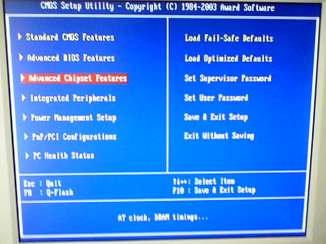

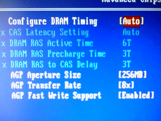

baFh
Sry habe leider nur Handycam das ist das einzige was im advanced chipset features steht. RAM geht immer noch nicht.

ein letzter versuch: stelle mal die timings von hand ein, vieleicht liest das board die speicher falsch aus. also starten, einstellen, speichern, ausschalten, speicher wechseln und hoffen.
configure dram timing: manuell
dein speicher: 2x 512 MB RAM OCZ, Gold-Series, PC-3200, CL2-2-2-5, DDR400
...............................................................................................a..c.d..b..............
a) cas latency settings: 3
b) dram ras active time: 8
c) dram ras prechage time: 4
d) dram ras to cas delay: 4
wenns dann nicht läuft, fällt mir auch nix mehr ein :( . wenns geht, kannst du die werte schritt für schritt denen deines modules annähern.
