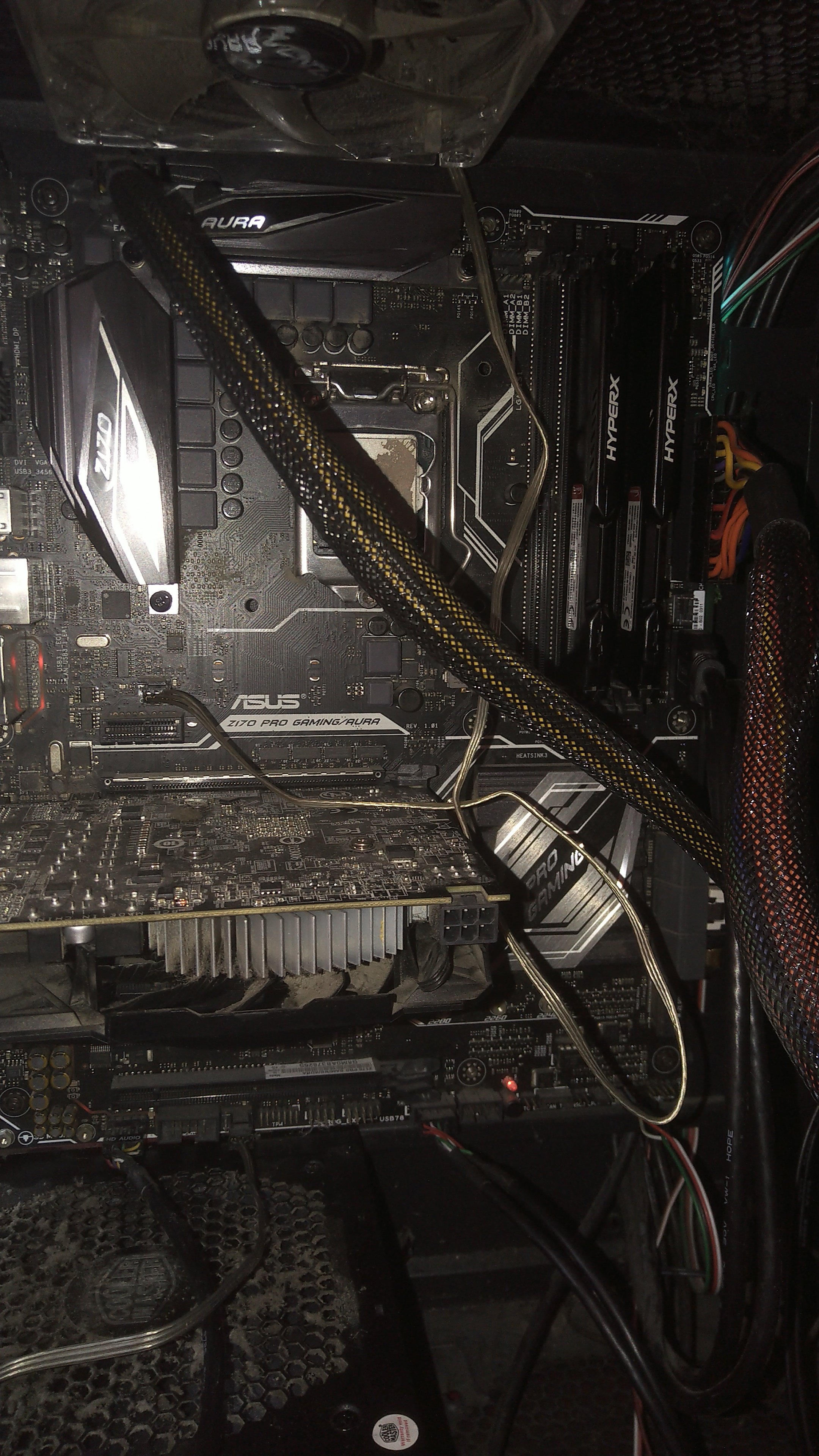

Widerlicher geht es nicht mehr .. uff aber wo ist der PCIe Anschluss 12V ? Hast du den vergessen? Die Grafikkarte wird zwar so erkannt aber startet nicht ohne die 12V.
Es ist schon ein wenig älter das gebe ich zu
Tatsächlich habe ich den wirklich vergessen gehabt muss ich gestehen... Habe ihn angebracht aber meine Monitore erkennen noch immer nichts

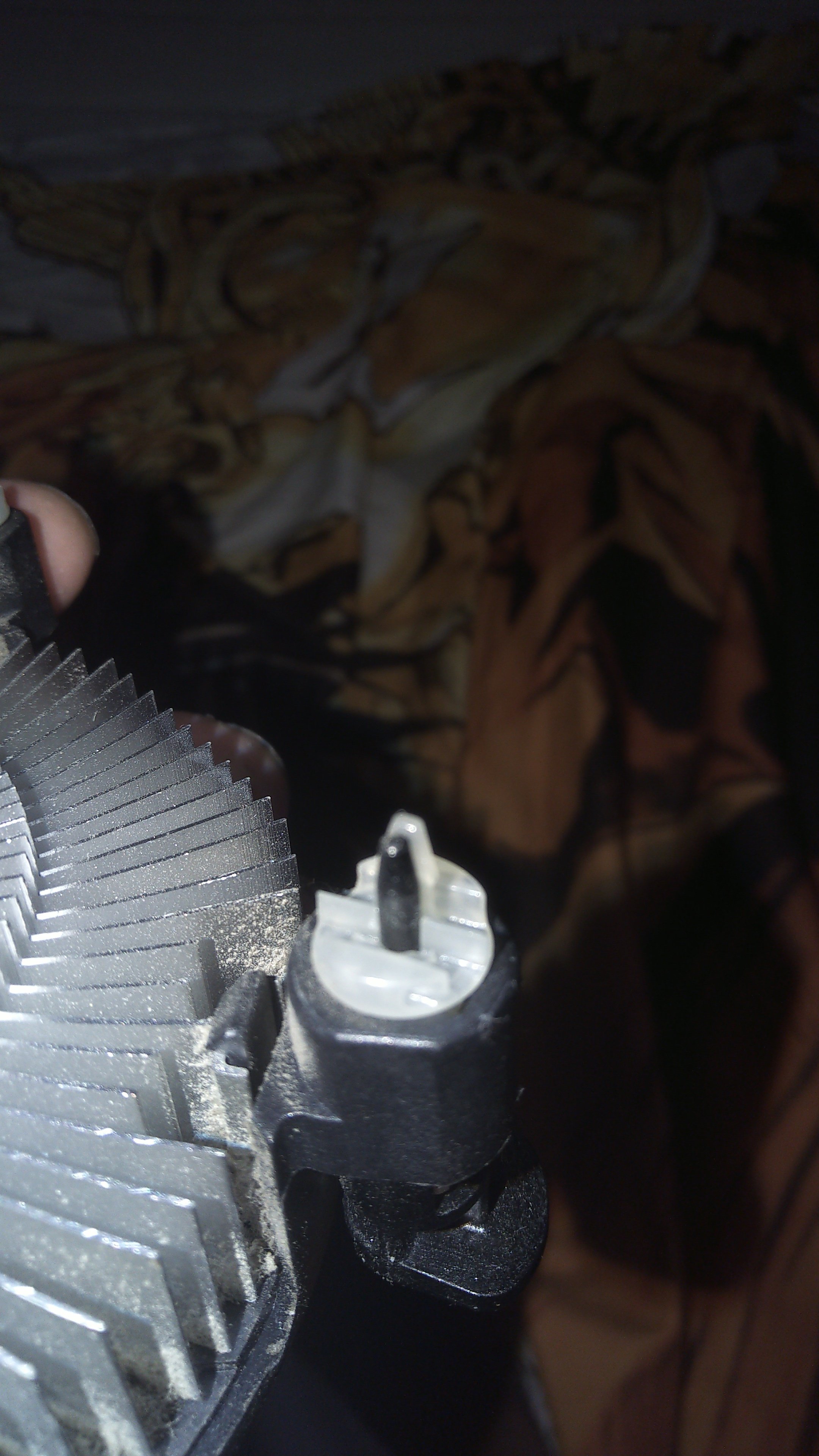

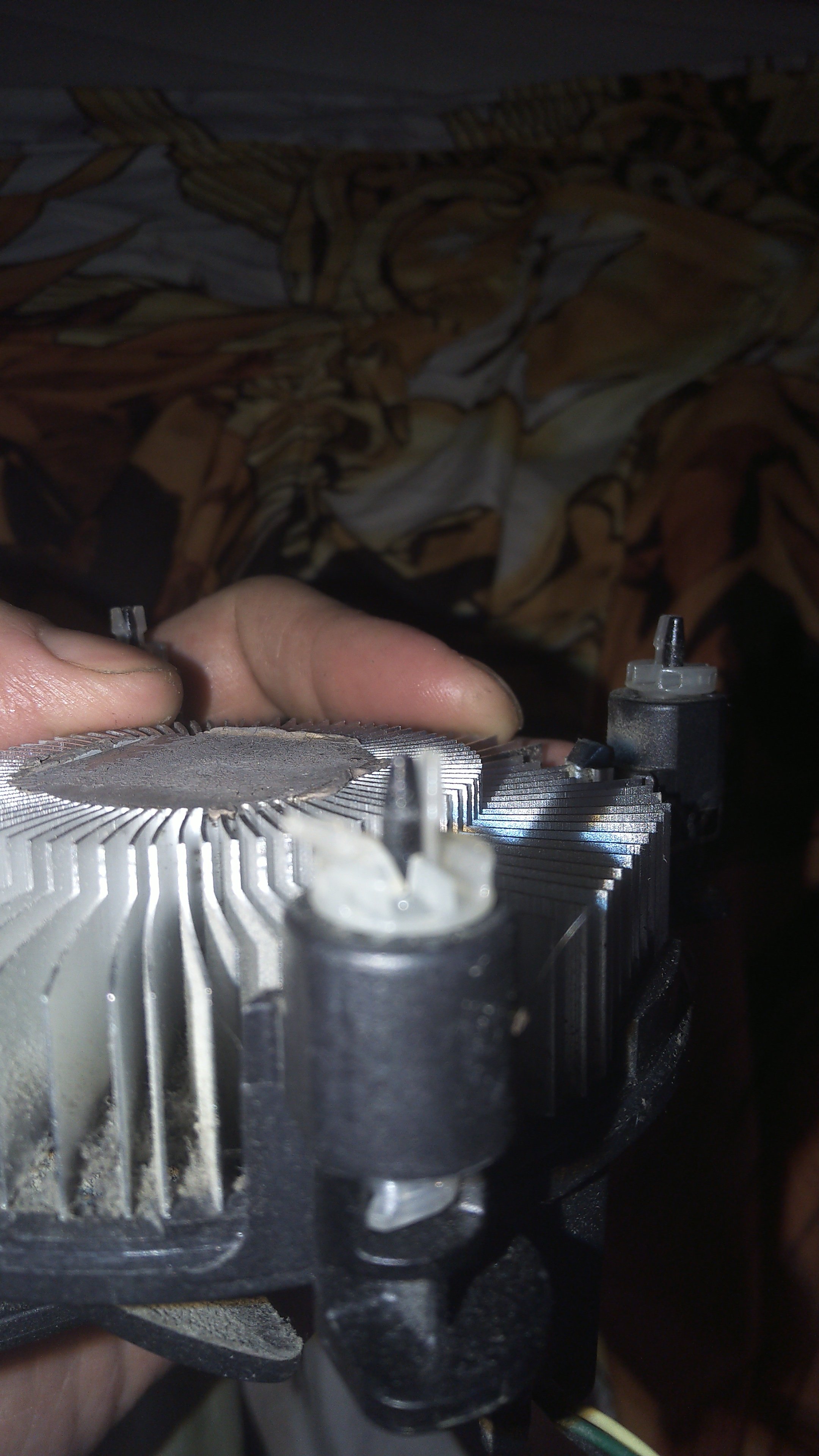

Wie/Warum ist der CPU-Kühler kaputt gegangen?
Geht der PC aus (überhitzung)?
Vllt ist die CPU schon zu warm geworden und hat sich verabschieded.
Leg zumindest vor dem nächsten einschalten den CPU-Kühler-Block mit WLP auf die CPU!

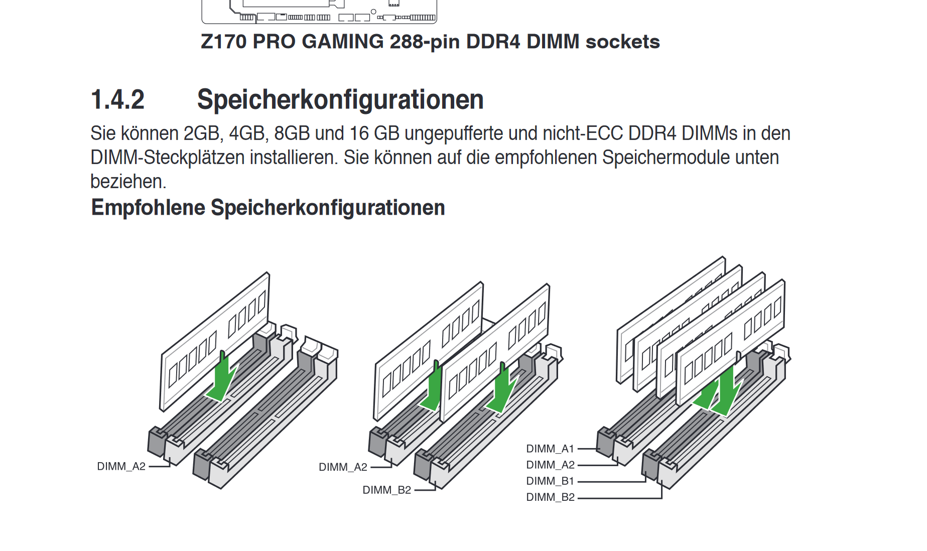

Ich hoffe das deine Ramsticks hier zumindest annähernd kompatibel sind für dein Board. Ansonsten sollte man auch die Ramlatenzen manuell mal einstellen. Zum Beispiel kann man auch die Command Rate auf 2 oder 3 mal antesten und andere Werte/Volt mal testen.
Um zu vermeiden das Tekla in dein Gehäuse bald einzieht reicht es einen Drahtkleiderbügel zurechtzustutzen mit drübergezogener schwarzen Damennylonsocke als Staubfilter in der Lüfterfront mal zu benutzen.
https://dlcdnets.asus.com/pub/ASUS/mb/LGA1151/Z170-K/Z170_DDR4_4DIMM_memory_QVL_report_201712.pdf
Deswegen ist der CPU kühler kaputt gegangen
Es liegt aber mit Sicherheit nicht daran weil der Fehler schon davor gewesen ist
Ich wollte die CPU entfernen und mir aus dem Media Markt ein neues Main Board holen weil ich auch jetzt schon nichtmehr wirklich daran denke dass es noch zu reparieren geht... Und natürlich bräuchte ich dafür die CPU und die neuen RAM Chips damit ich mir auch etwas hole was damit kompatibel ist aber da sie gar nichts da hatten und man es hätte bestellen müssen sitze ich nun hier, habe alles außer den kühler und ein paar unwichtige Kabel wieder zusammen gebaut (unwichtige Kabel sind Beleuchtung und resetknopf) und habe weiterhin dasselbe Problem wie ich auch schon zuvor hatte... Also Nein es ist sehr unwahrscheinlich dass es an der CPU liegt die hat quasi gar nichts damit zu tun denn bevor ich alles entfernt habe war der Fehler auch schon da

Bei der Aktion wie sich der PC-Kühler beim Ramwechsel gelöst hat sollte man prüfen ob die CPU nichts abbekommen hat durch das ablösen/abziehen/abbrechen. Da können auch Pins der CPU verbogen oder auch abbrechen und viel schlimmeres als an der CPU selbst.
Die Riegel stecken in a2 und b2
Dort wo sie über ein Jahr vorher drin gesteckt und wunderbar funktioniert haben
Sicher kann an mit der CPU auch etwas passiert sein aber wie schon gesagt hat das nichts mit diesem Problem zu tun da es auch vorher schon da gewesen ist also wenn mit der CPU etwas ist dann werde ich das frühestens erfahren wenn dieses Problem wofur dieser Thread eröffnet wurde behoben ist

Und Jaa habe gerade gesehen auf dem Bild kann man das etwas schlecht erkennen dass die Riegel in a2 und b2 stecken also tut mir leid wegen der etwas gestressten antwort
