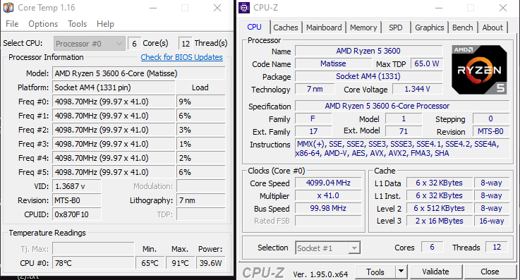

Hi, ich habe ein kleines Problem nach einem Upgrade auf einen neuen Prozessor. Undzwar hab ich mir den 5 3600 bestellt und Bios Update gemacht, alles kein Problem. Hab die Standardwerte nach dem einsetzen benutzt und laufen tut mein System ja auch. Aber irgendwie ist die Temperatur von dem Prozessor übertrieben hoch im Idle auf meinen Desktop (siehe Screenshot) . Mein alter Prozessor (Ryzen 5 1600) hat keine Probleme gemacht und lief unter 40 grad.
Hab mal CPU Temp laufen lassen und CPU-Z im Vergleich. Vielleicht könnt ihr mir ja irgendwie helfen.

Das hat nix damit zu tun:
Der läuft dauerhaft auf 4ghz takt.
Hast du die energiesparmodi abgeschaltet?

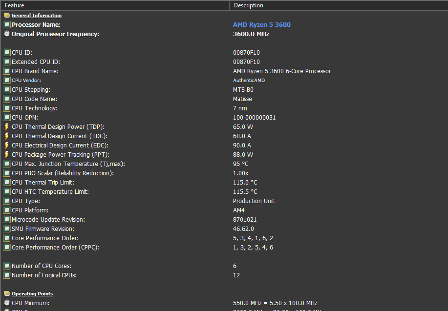

Chipsatz gerade aktuallisiert, Energiesparplan ist auch Höchstleistung, Power Limit siehe am Screenshot und Temperatur ist wie auch in Core Temp sehr ähnlich.

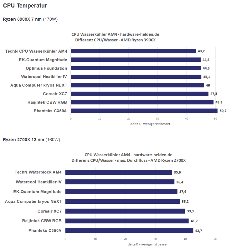

14 nm vs. 7nm - die kleinere Sturktur ist schwerer zu kühlen, da die Fläche kleiner ist.
Zwar verschiedene CPUs - ein und zwei Chiplets - aber die Tendenz ist zu erkennen:
