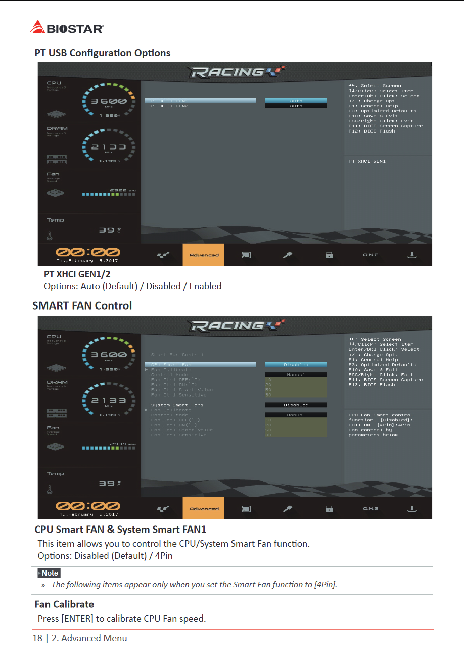

Ryzen taktet innerhalb kürzester Zeit sehr schnell hoch und runter, wodurch sich die Temperaturen schnell ändern. Bei MSI kann über 'Fan step up/ down time' (siehe unteren Screenshot) die Zeitspanne eingestellt werden, wo eine kurze Temperatur-Steigerung ausgeglichen wird. Daher prüfen, ob das Mainboard so eine Funktion hat.
AX37A-I4S & AB35A-I4S_Summit_BIOS_181120.pdf
AX37A-I4S & AB35A-I4S_Bristol_BIOS_181120.pdf

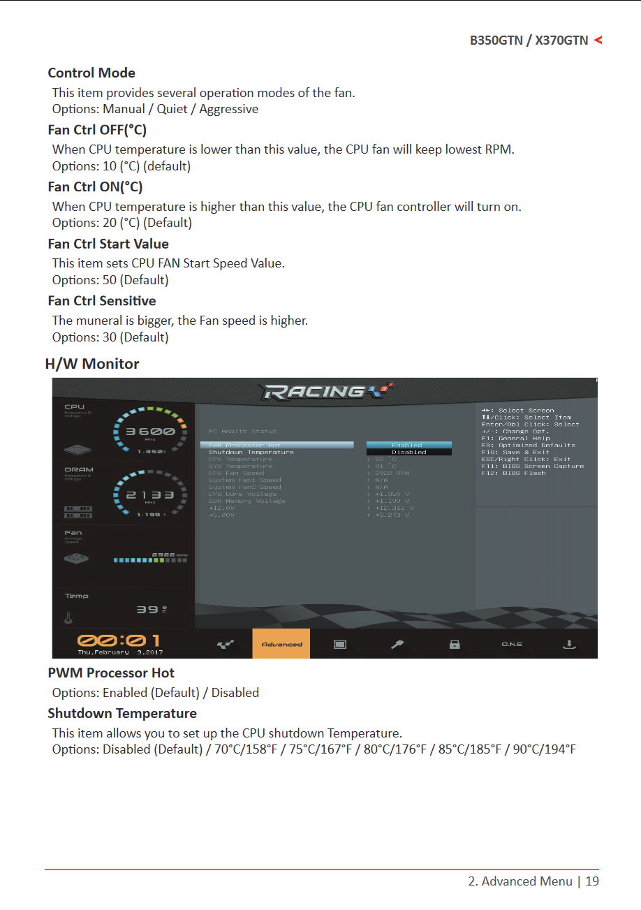

Beide UEFI haben die nachstehende Einstellung, daher prüfen ob sich damit die kurzzeitig erhöte Temperatur ausgleichen lässt.
Fan Ctrl Sensitive
The muneral is bigger, the Fan speed is higher.Options: 30 (Default)

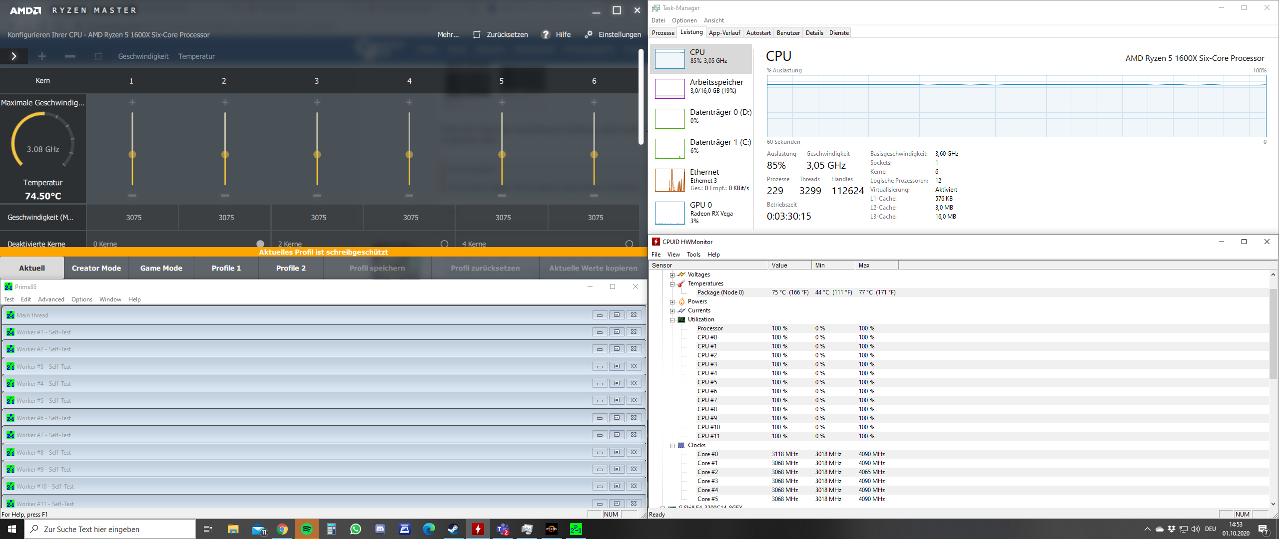

Hier ein screenshot vom prime95.
Bei egal welchem Test bleibt die CPU auf 75°C und taktet auf ca 3GHz runter.
das würde ja bedeuten das mit dem offset die CPU bei 55°C bereits runtertaktet.
Was könnte hier das problem sein?
