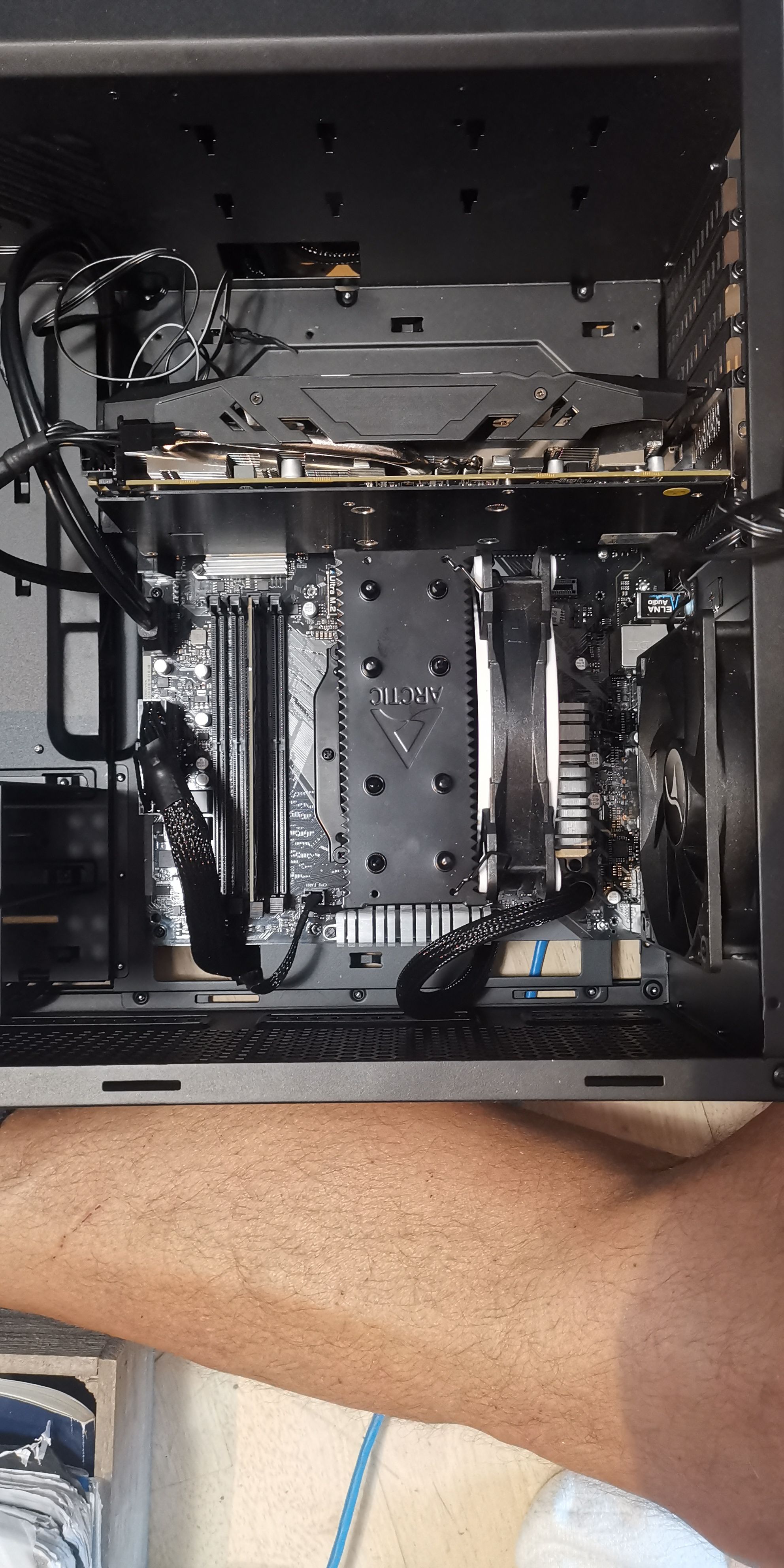

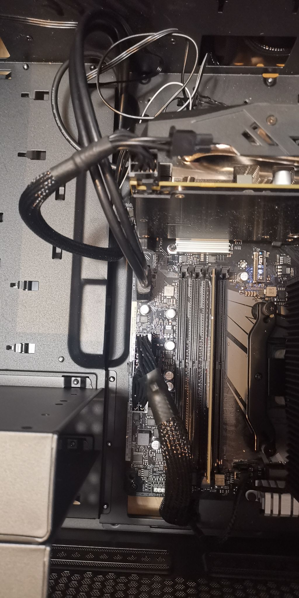

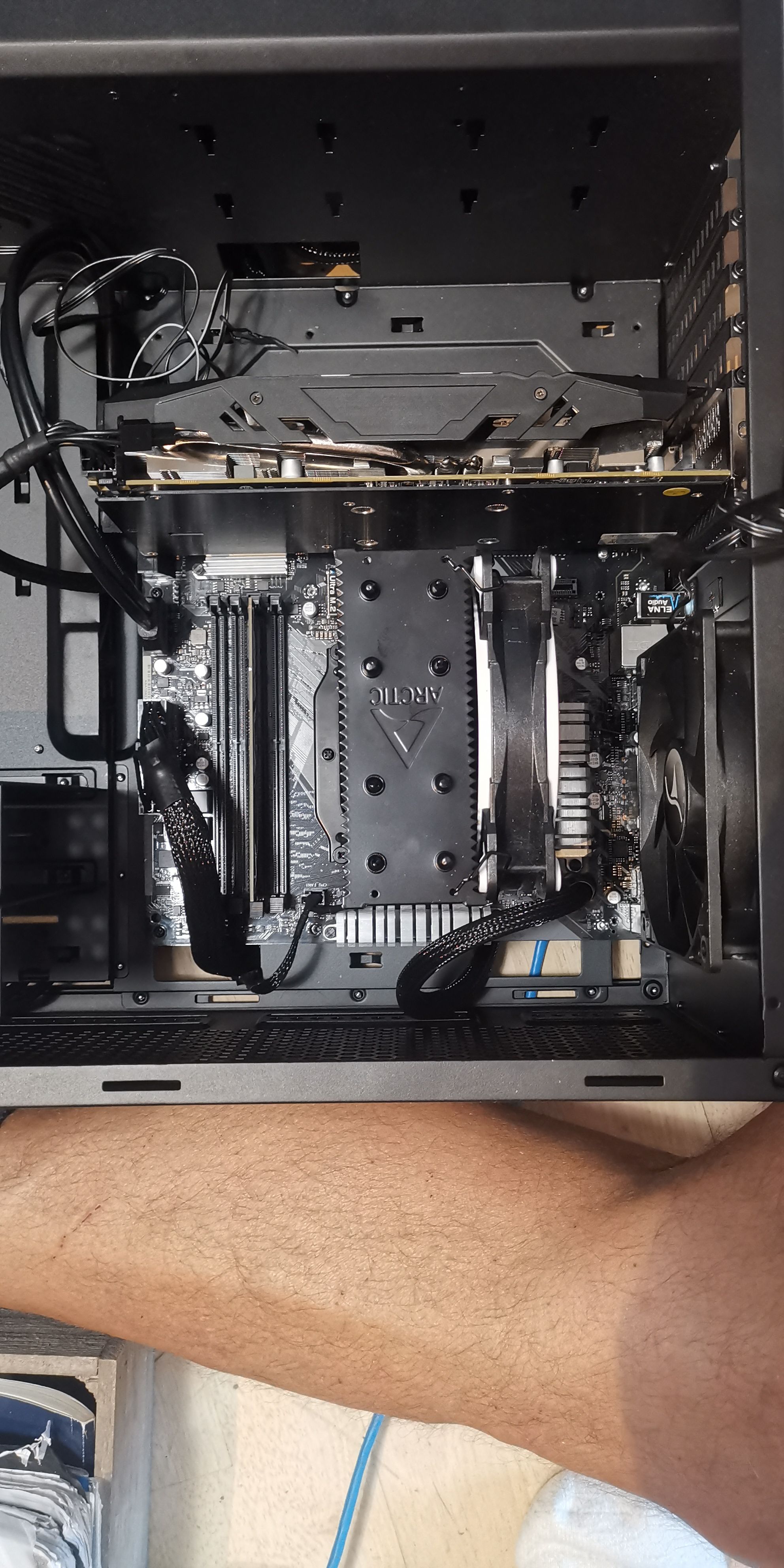

@rafi07:
wurde bei dem MB mal das BIOS aktualisiert? es sieht aus als stünde auf dem chip P2.00, der 3600 wird erst ab P3.30 erkannt.
RAM sind hoffentlich zwei riegel von denen aktuell nur einer steckt? CPU-lüfter ist falsch montiert.

jetzt hast du drei verschiedene MBs genannt von denen es eins gar nicht gibt:rolleyes: ist es zu viel verlangt korrekte angaben zur hardware zu machen wenn man hilfe will? welches ist es denn jetzt? beim B450M Pro4-F wird der 3600 ab P1.40 erkannt.
bau den kram mal aus dem gehäuse aus, pack ihn auf ne nichtleitende unterlage (holztisch, MB-karton etc) und schau ob sich da was tut.
auf der falschen seite des CPU-kühlers und gegen den airflow montiert.

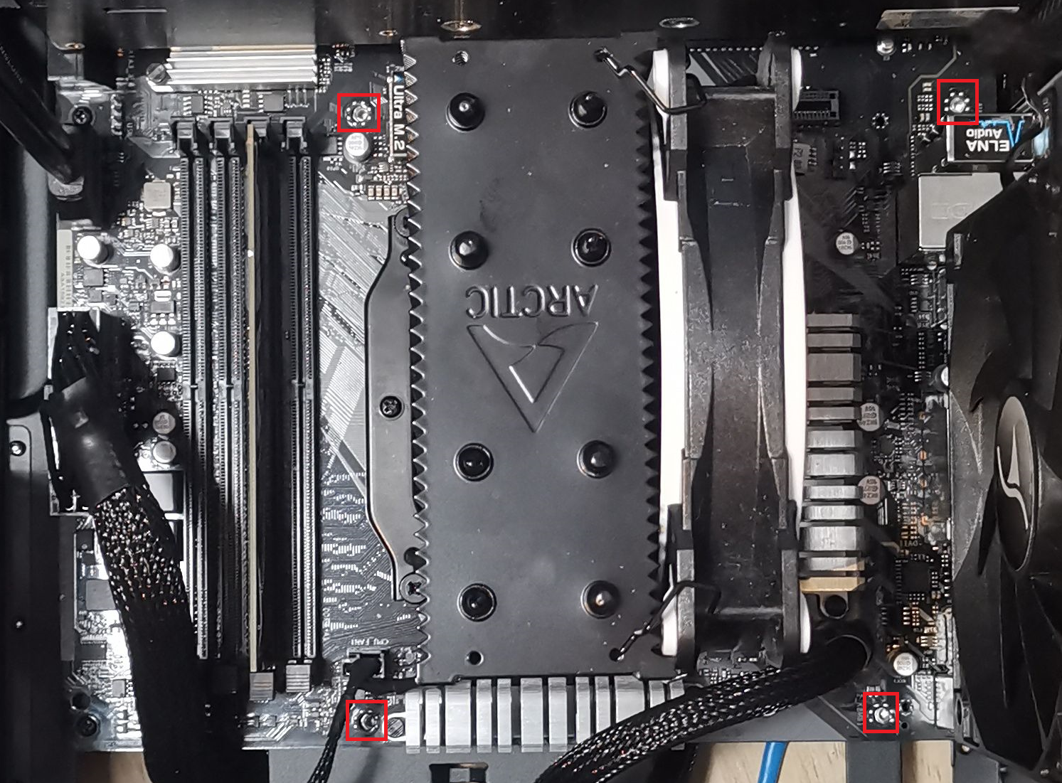

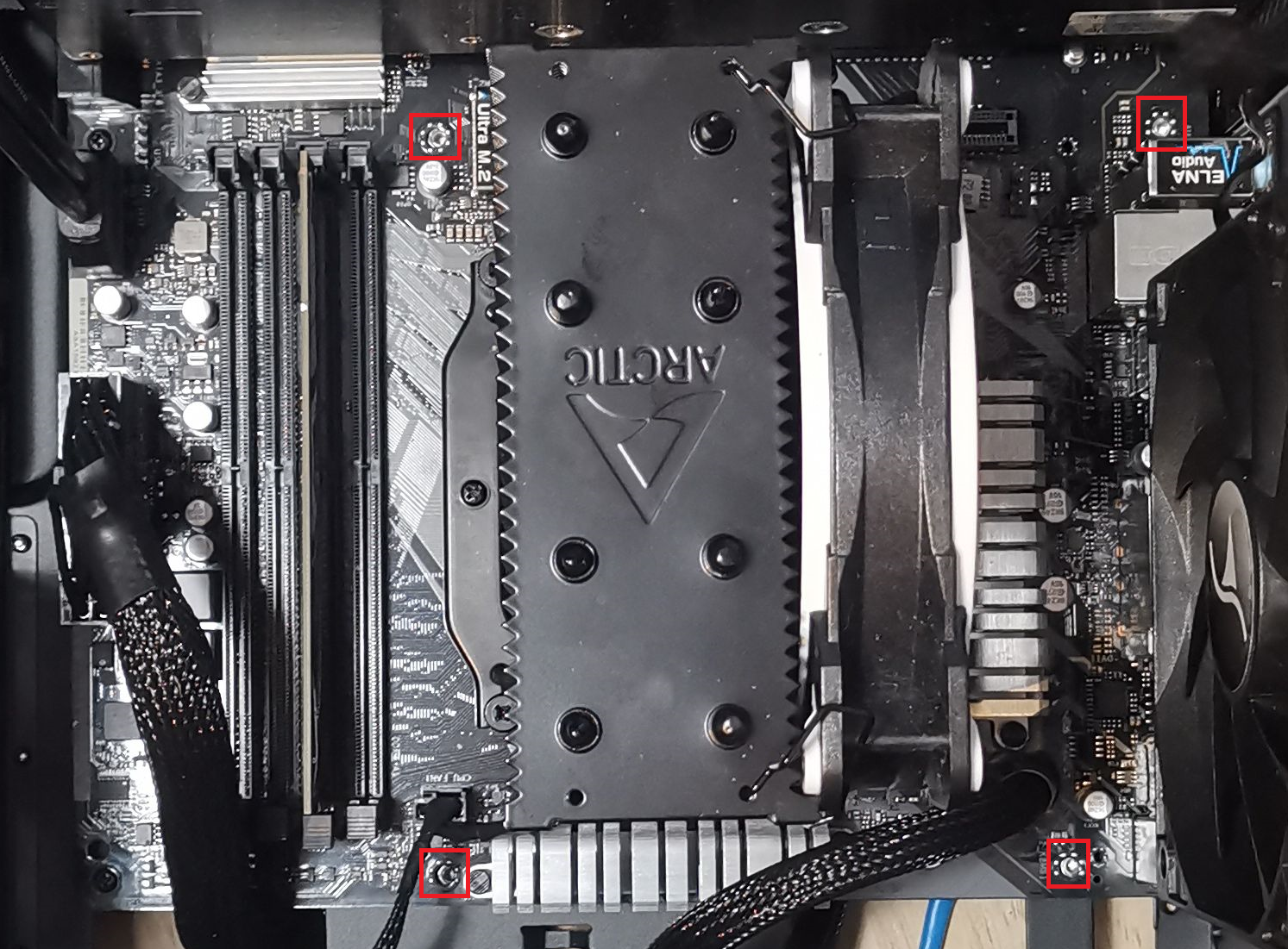

und ich seh schon wieder leere schraubenlöcher,
ist es denn so schwer, vor dem einbau mal das Board nur so ins gehäuse halten, um zu gucken, dass
1. nur da, wo ein vorgesehenes Loch im Board ist, auch da ein Abstandhalter ist, und 2.
nur da , ein Abstandhalter im gehäuse ist, wo da auch ein Loch ist ?
atx, µatx, sind zwei paar stiefel,

das hat doch damit nix zu tun, wenn du z.b. einen abstandhalter da hast, wo ein mini atx loch ist, und beim atx keins, dann machst du da nen kurzen,
du hast ein atx board, und es dürfen nur da abstandhalter sein wo auch für ein atx gedacht, und wenn du meinst es muß nur mal eben genug abstand haben, deine sache, aber stabil und nicht so sehr nachgeben, auf druck, ist das andere, dann braucht man eh nur an den ecken vier löcher und abstandhalter, abstand ist ja genug, dann drück mal den 24 poligen stecker rein, und den ram, viel spass,
wärst nicht der erste der so ein board geschrottet hat

Kannst du mir den mal auf dem Bild markieren wo Schrauben fehlen.
Das Board ist jedenfalls mATX...
Auf dem Gehäuse sind leider keine Markierungen vorhanden welche für mATX und ATX sind....
ja, den , wo der ultra m.2 sockel ist, es sei denn du hast da weiße schrauben
im übrigen hab ich schon bessere bilder von einem mit handy fotografierten board gesehn
und neben dem elna audio-chip mein ich auch , dass da eine schraube fehlt
