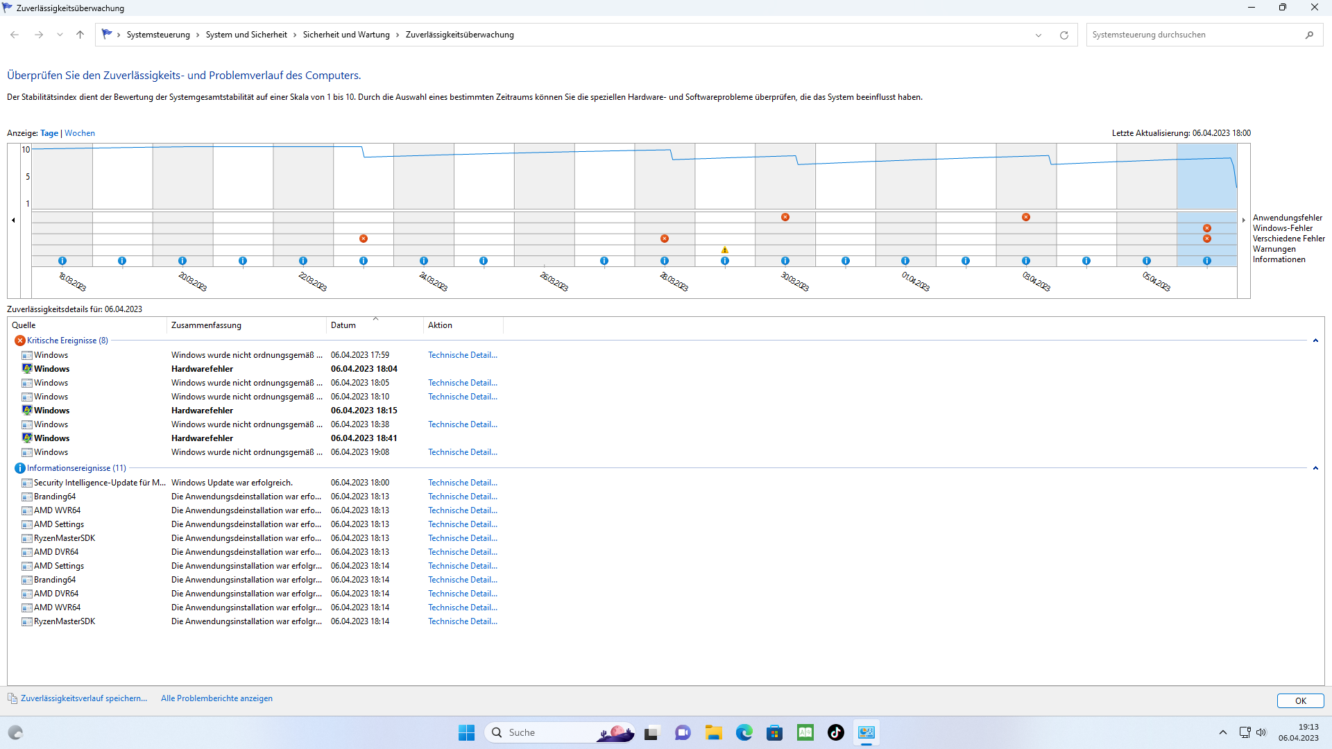

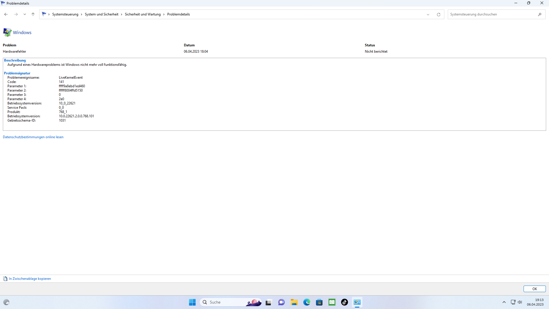

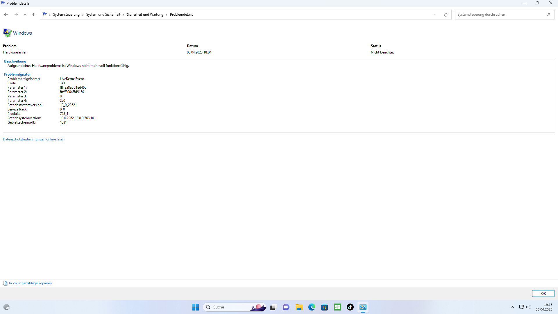

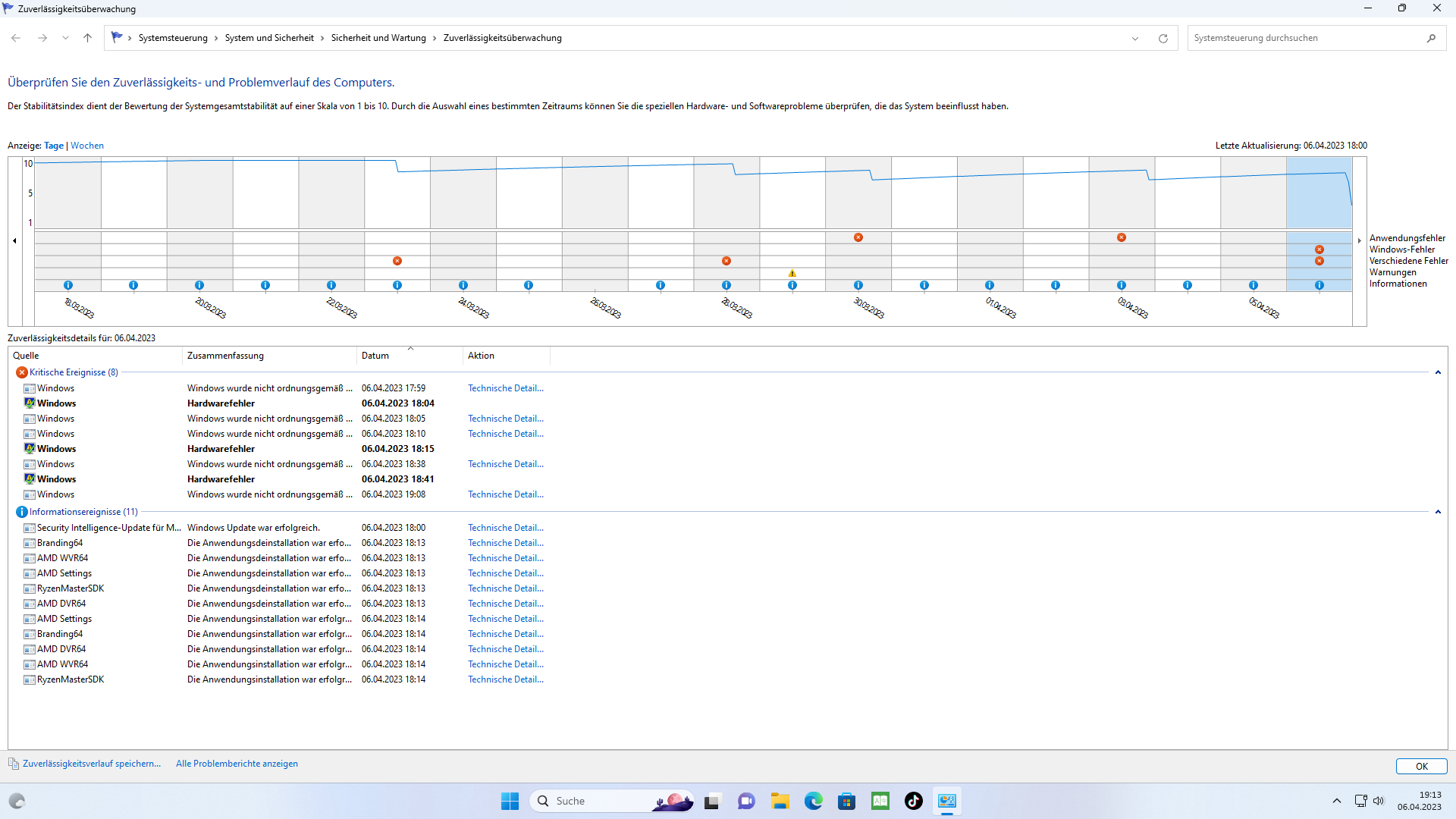

2. Beschreibe dein Problem. Je genauer und besser du dein Problem beschreibst, desto besser kann dir geholfen werden (zusätzliche Bilder könnten z. B. hilfreich sein):Hallo ,ich habe mir heute eine 7900 xt von XFX gekauft bzw. Sie kam heute an. Als ich den Treiber installieren wollte wurde Der Bildschirm schwarz und die Lüfter drehten mit voller Kraft wie ich es noch nie bei einer GPU gehört habe und am PC ging nichts mehr. Der Pc war höchsten 5 Min an. Das habe ich dann noch zwei mal versucht und immer der gleiche Fehler. Im Gerätemanager wird die GPU zwar angezeigt und es steht dort zwar das sie einwandfrei läuft, was ich aber stark bezweifel. Wenn ich die GPU mit dem Diagnosetool von Direct-X überprüfe steht dort auch das es keine Problem gibt. Im Zuverlässigkeitsverlauf steht dagegen ganz eindeutig Hardwarefehler. Mit der alten Gpu läuft das System auch wieder normal. Ich denke mal ich habe bei der Billigmarke wohl ins Klo gegriffen und die GPU ist defekt. Eigentlich kaufe ich nie diese Billigmarken aber bei diesen Preisen wollte ich es mal versuchen. Vielleicht hat ja jemand noch ne andere Idee wo der Fehler liegen könnte.
P.S.: Beachte auch die verschiedenen angepinnten Themen und die Forensuche. Möglicherweise findest du da bereits die Lösung zu deinem Problem.

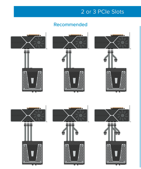

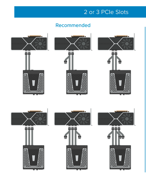

@echnaton1982, wie viel Anschlüsse hat die Karte zur Stromversorgung, 3?
Dann nimm 3 ansonsten 2 sparate Kabel, um die Karte am Netzteil anzuschließen.
Sodass das zumindest mal optimal angeschlossen ist.
