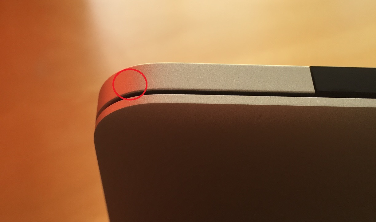

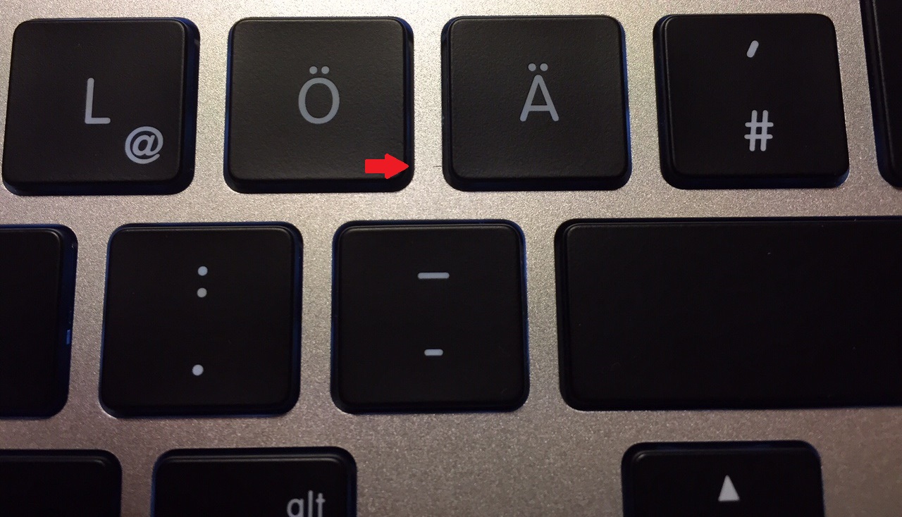

2. Nach einigen Tagen der (wirklich vorsichtigen) Benutzung auf dem Schreibtisch und auf dem Sofa sind mir zwei kleine Kratzer aufgefallen, einer direkt links neben der "Ä"-Taste (ca. 1mm lang), der andere hinten links in der Rundung (da, wo das Display im aufgeklappten Zustand überlappt; ebenfalls ca. 1mm lang). Und auch hier die Frage: ist das normal?

soderle hier wie versprochen die Bilder von den Kratzerchen:
da die 14tage schon rum sind, wird apple das unter kosmetischen fehler abstempeln und nichts machen
naja gut damit hab ich schon fast gerechnet...
Ganz ehrlich: Du wirst das Teil wohl länger benutzen als ein Jahr. Da werden im Laufe der Zeit sowieso der ein oder andere Kratzer dazu kommen. Und bei einem eventuellen Verkauf nach ein paar Jahren interessieren die paar Mikrokratzer sowieso niemanden.
Nutz und genieß das Gerät einfach. Das penible Fehlersuchen ist überflüssig.

als ich eben gerade die Bilder gesehen habe, hätte ich fast den vorherigen Schluck Bier über mein MBPr15 gespukt vor Lachen!
am besten ist ja der Kratzer neben der Ä-Taste, so genau habe ich das Teil noch nie angeguckt, als das mir das überhaupt aufgefallen wäre.
ey Leute mal ganz ehrlich, wegen sowas macht ihr euch einen Kopf?
Wenn solche "massiven Kratzer" meine größten Probleme wären, dann wäre ich vermutlich der glücklichste Mensch auf der Welt ;)
Manchmal habe ich das Gefühl, dass die "Apple-Hasser" mit der Behauptung, dass Apple User "Spinner" seien, zumindest teilweise recht haben...
Das mit dem teilweise Recht haben ist noch untertrieben.
