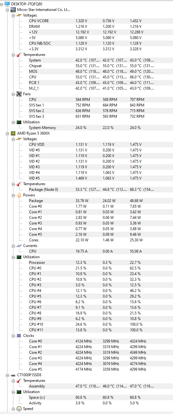

So läuft er aktuell im Idle :)
750RPM auf SYS_FAN1? warum? auch die anderen gehäuselüfter drehen mMn unnötig schnell. wie weit gehen die denn maximal runter?
die CPU-lüfter könnte (sollte) man auch langsamer drehen lassen.
Reaktionen: Wintermute

Also dein Mainboard kann die 3-Pin-Lüfter in sehr kleinen Schritten regeln, damit bekommst du die Fractal normalerweise auch sehr leise.
Im UEFI bei Hardwaremonitor sind dort richtig viele Einstellungen zu finden.

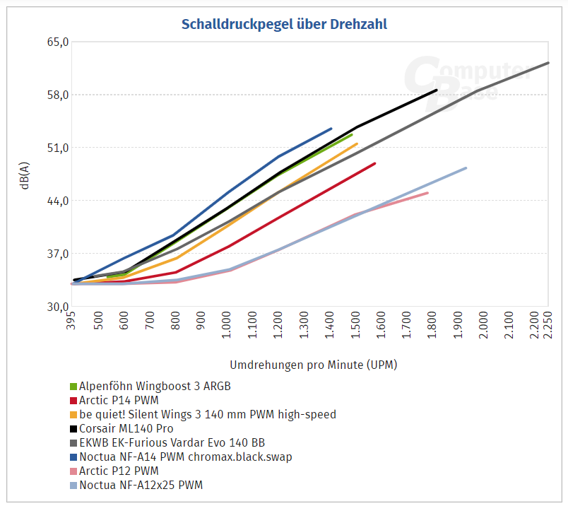

Zum Vergleich kann man 140 mm Lüfter Meiner Meinung nach bis um die 500 RPM unhörbar betreiben, bei 120mm kann man etwas höher gehen so um die 650 RPM. Dadurch das man 120mm Lüfter etwas schneller laufen lassen kompensiert man auch wieder etwas die kleinere Fläche. Auf Computerbase gibt es dazu einen guten Test der diese subjektive Beobachtung bestätigt:
https://www.computerbase.de/artikel...te-4#diagramm-schalldruckpegel-ueber-drehzahl
Hier eine Grafik aus diesem Test (Arctic P12 und Noctua NF-A12x25 sind 120mm, der Rest 140mm)
