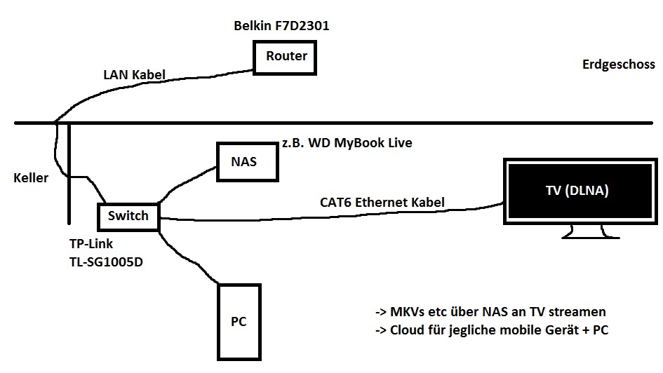

Hey Leute!
Funktioniert das ganze so wie ich mir das auf meiner Grafik vorstelle?
Fragen:
1. Bei dem Switch handelt es sich um einen Gigabit-Switch. Dafür sind Cat6 Patchkabel von nöten richtig?
2. Wird der Datenverkehr (z.b. MKV Streaming) AB dem Switch (quasi für TV, PC etc.) im Gigabit Bereich stattfinden unabhängig davon was für einen Router ich habe?
3. Alternative: Kann man das NAS-System direkt an einen Router anschließen? Z.B. per USB oder würde das Probleme machen bei 1080p mkvs bspws.? Wenn das funktionieren würde, welcher Router würde sich dafür besonders gut eignen?
4. Gibt es auch eine Möglichkeit seine private Cloud zu Hause unterwegs abzurufen? Wenn ja:
- wie funktioniert das? Ist das dann quasi eine VPN Verbindung mit einem speziellen Routergerät?
- gibt es die Möglichkeit die Festplatte in einen StandBy Modus zu versetzen? Sonst müsste die ja permanent laufen
Danke!
LG
1. ja
2. ja
3. anschließen ja und Probleme auch ja. USB am Router ist i.a. zu langsam
4.a Portweiterleitung auf dem Router. VPN nur, wenn Du einen VPN-Server dazu hast, entweder auf eem NAS, auf einem Rechner oder dem Router. Bei WD gibt es außerdem wd2go.com.
4.b HDD-Standby beherrscht das MyBook von sich aus
fuyuhasugu schrieb:
Bullshit,1 Gigabit ethernet ist über Cat5e Standartisiert - cat 6 is für 10GBit/s
Wenn was an deinem switch hängt und mit 1GBit/s verbunden ist, wie will es vom router der (100? MBit/s) hat beeinflusst werden, wenn der datentransfer nicht dort drüber läuft?
3. Ja kann man, würde ich aber nicht empfehlen.
4. Portforwarding und dynamic DNS / Statische IP
MfG

InFlame schrieb:
Cat6 Patchkabel von nöten - ja
Bullshit, prinzipiell reicht sogar Cat5, wenn man nicht ein über 10 Jahre altes Kabel irgendwo aus dem Keller hervorholt. Da aber im Amateurbereich immer wieder mal "nach Lust und Laune" verlegt wird, was im Ergebnis zu herabgesetzten Übertragungsraten führt, ist man mit den besseren 6er-Kabeln auf der sicheren Seite. Wenn man's ordentlich verlegt, reicht jedoch auch ganz normales 5er.

Es würde alles so funktionieren wie du es dir vorstellst. Viel Spaß mit dem Setup :)
Cat5 reicht, Cat5e sollte es sein.
@ Punkt 4
http://www.synology-forum.de/showthread.html?32164-Owncloud-wie-aus-dem-internet-erreichbar
Hier steht wie es mit der Owncloud und DynDNS aussiehst.
@fuyuhasugu
Was soll der Mist mit der Rechtschreibung bezüglich Standard/Standart? Das machen viele falsch und in einem Forum ist das absolut in Ordnung so. Vor allem wenn man bedenkt, dass du selber nicht mal die Mehrzahl von Kabel hinkriegst.
Und noch was, entweder:
"Wenn man's ordentlich verlegt reicht jedoch auch ganz normales 5er."
oder
"Wenn man's ordentlich verlegt reichen jedoch auch ganz normale 5er."
Wobei das erste zu favorisieren ist.

b0mMeL schrieb:
Ich verstehe grade den rein funktionellen Unterschied nicht. Bei einer Cloud kümmert sich ja quasi ein externe Dienstleister um die Funktion, z.B. Dropbox und mit Hilfe eines NAS habe ich die Möglichkeit mir eine eigene private Cloud zu installieren und kann diese laut Thread mit dynamischen DNS unterwegs abrufen. Deshalb verwirrt mich grad die dick betonte Aussage aus dem Zitat. Eine NAS+Fernzugriff ist doch quasi meine private Cloud oder?
Absolut korrekt. In dem Zitat wird "Cloud" als externer, übers Web erreichbarer Speicher eines Diesntleisters bezeichnet. Wenn man die Bedeutung "extern" weglässt, dann kannst Du natürlich auch Deine eigene Cloud zu Hause, also gewissermaßen "intern" einrichten. Und wenn Du jetzt Deinen eigenen einrichtest, wirst Du einen externen nicht mehr benötogen. Mehr steckt mMn in der Aussage nicht.
DDNS brauchst Du nur, wenn Du Deine IP nicht kennst (z.B. nach täglicher Zwangstrennung durch den Provider) oder Du auf Dein NAS nicht nur über den Webzugriff, den manche Hersteller anbieten, sondern direkt zugreifen willst.
