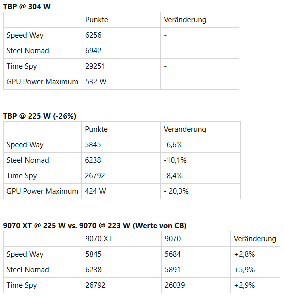

Ich habe meine Sapphire 9070 XT Pulse nun auch endlich eingebaut und spiele gerade mit dem Power Limit rum 😊
TBP @ 304 W
PunkteVeränderung
Speed Way6256-
Steel Nomad6942-
Time Spy29251-
GPU Power Maximum532 W-
TBP @ 225 W (-26%)
PunkteVeränderung
Speed Way5845-6,6%
Steel Nomad6238-10,1%
Time Spy26792-8,4%
GPU Power Maximum424 W-20,3%
9070 XT @ 225 W vs. 9070 @ 223 W (Werte von CB)
9070 XT9070Veränderung
Speed Way58455684+2,8%
Steel Nomad62385891+5,9%
Time Spy2679226039+2,9%
Man kann also festhalten, eine 9070 XT mit Power Limit einer 9070er läuft nochmal einen Tacken schneller und effizienter 😎👍🏻
Für den Fall das die Tabellen auf dem Smartphone nicht angezeigt werden, im Anhang noch einmal als Screenshot.

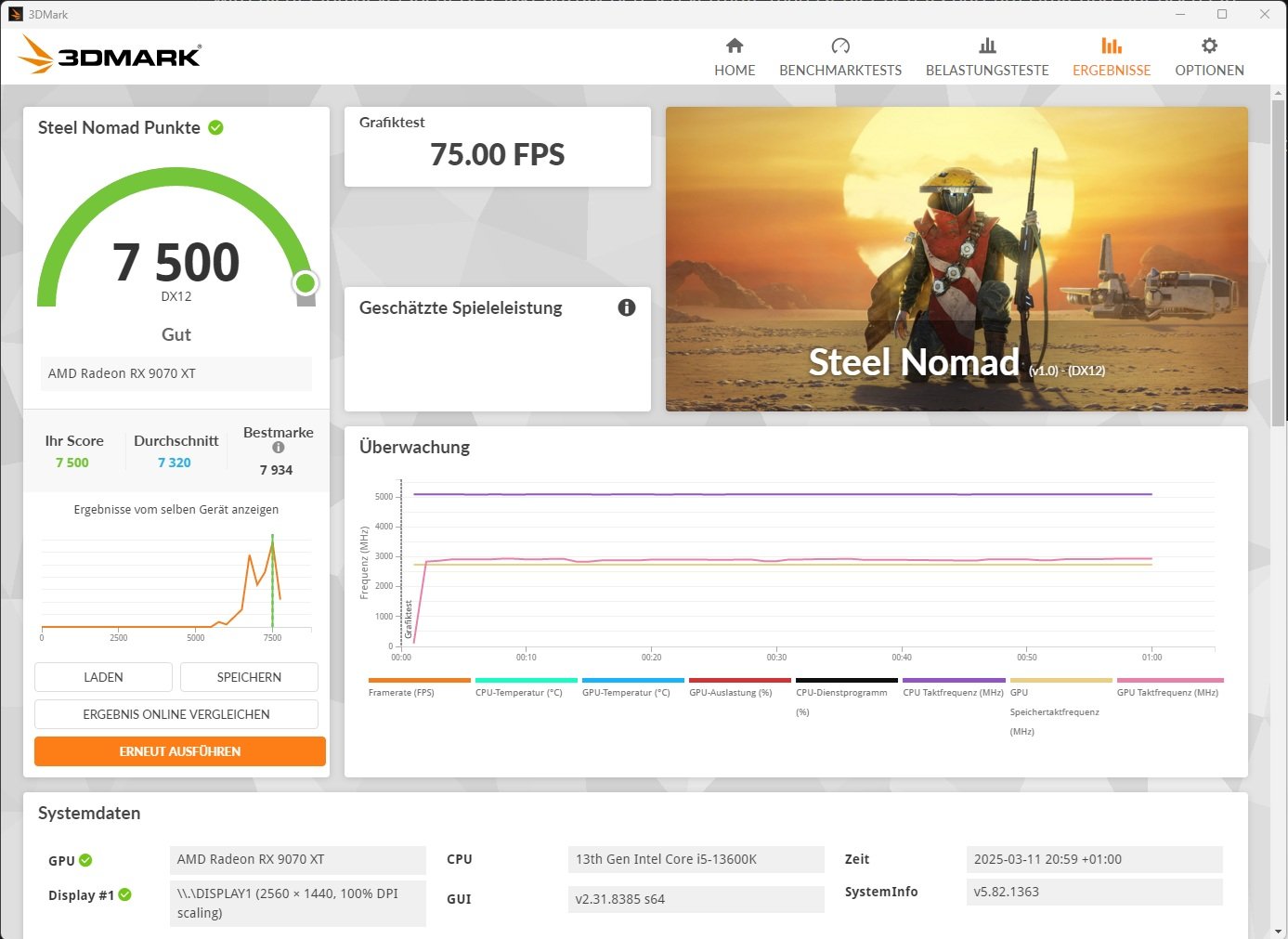

Bei mir (9070 XT Pulse) mit -75mv und 2750Mhz Ramtakt (normale Timings) und +10% Powerlimit gabs ne Punktlandung:
Das wars dann aber auch.... höher komme ich auf die Schnelle nicht.
Stock lag die Karte bei ~6970 Punkten.

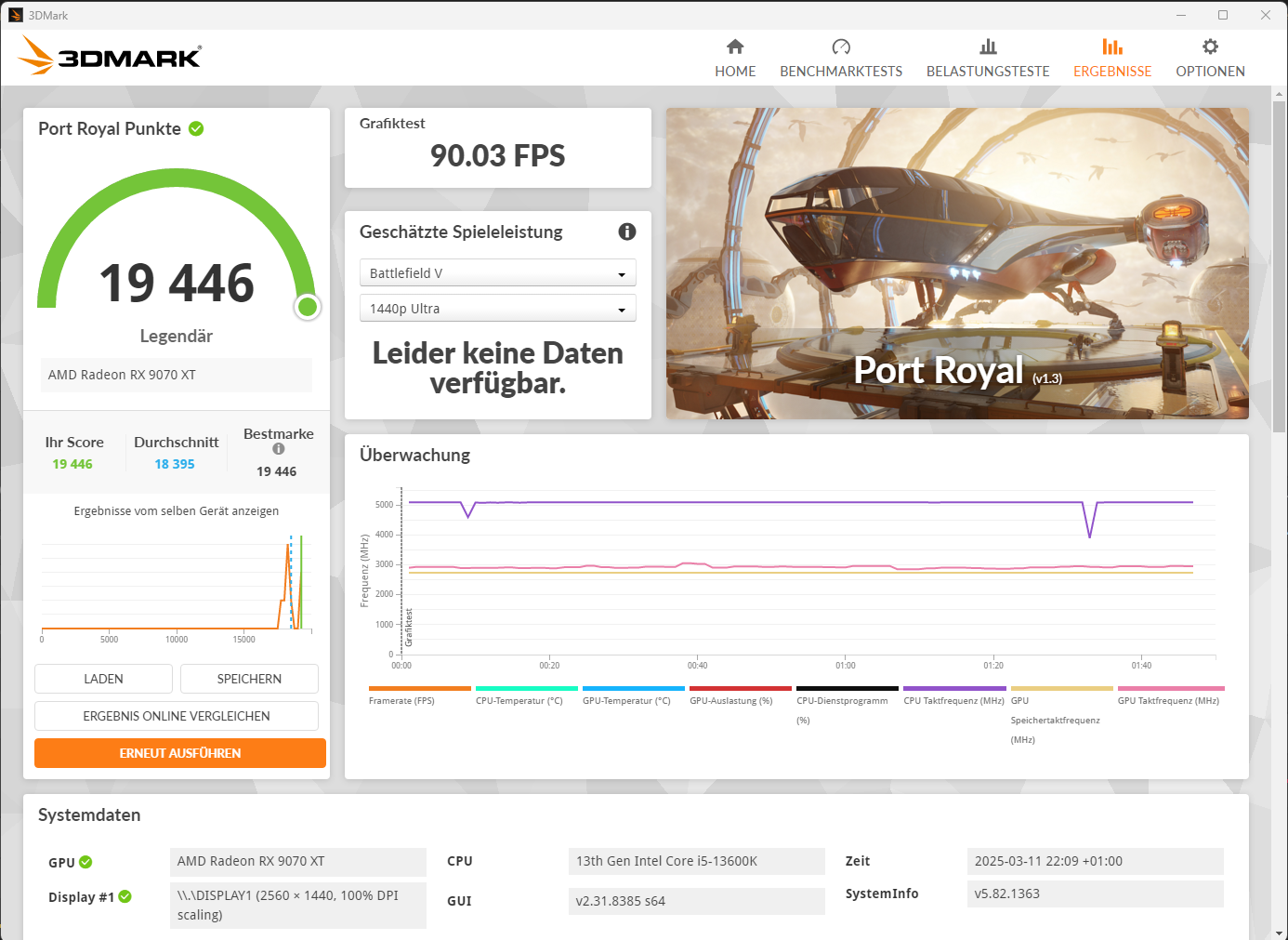

Edit sagt: Hier noch Port Royal

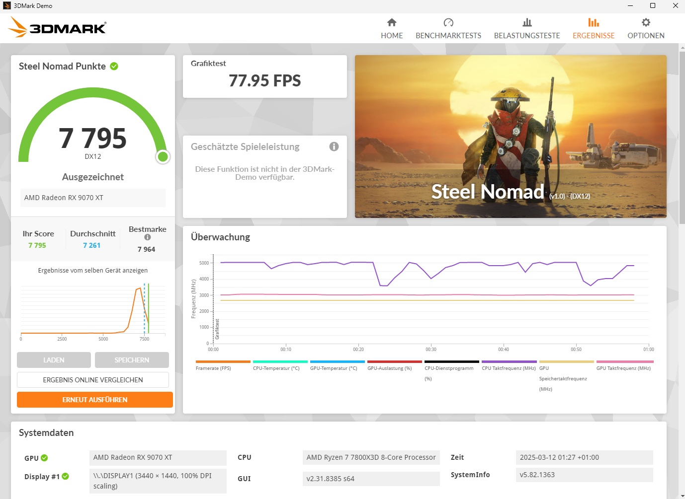

9070XT Red Devil mit -80mv - Ram 2700Mhz - schnelle Timings und +10% Powertarget
Bei -100mv gab es einen crash
Mit den gleichen Einstellungen und -100mv habe ich auch noch 2 Benchmarks laufen lassen:
