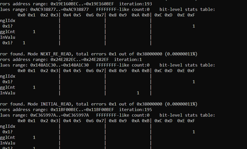

Um zu sehen ob der Ram Takt stabil ist kann man
https://github.com/GpuZelenograd/memtest_vulkan/
nutzen

würde sagen das tool ist sehr akkurat stimmt genau mit dem überein was ich auch in games noch stable krieg

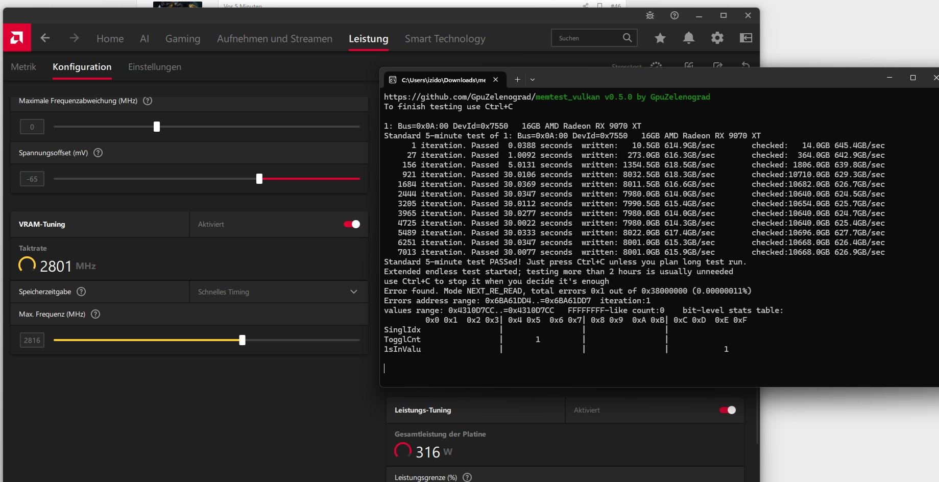

Aktuell fahre ich mit 2816 + FT ohne Probleme. 2866 geht nicht mehr, ist auch in Furmark gecrashed.
2816 ist zuviel das ist auch nicht in games stable
warte ich leg auch mal 2816 an und teste
Du sagtest doch das ist akkurat? Also nun doch nicht...:D? Also Referenz sind dann doch Spiele und keine Bench tests?
Wichtig, aus Wolfis Test, man muss erbenchen, ab wann die Leistung wieder abnimmt beim VRAM-OC. Das ist das Wichtigste.

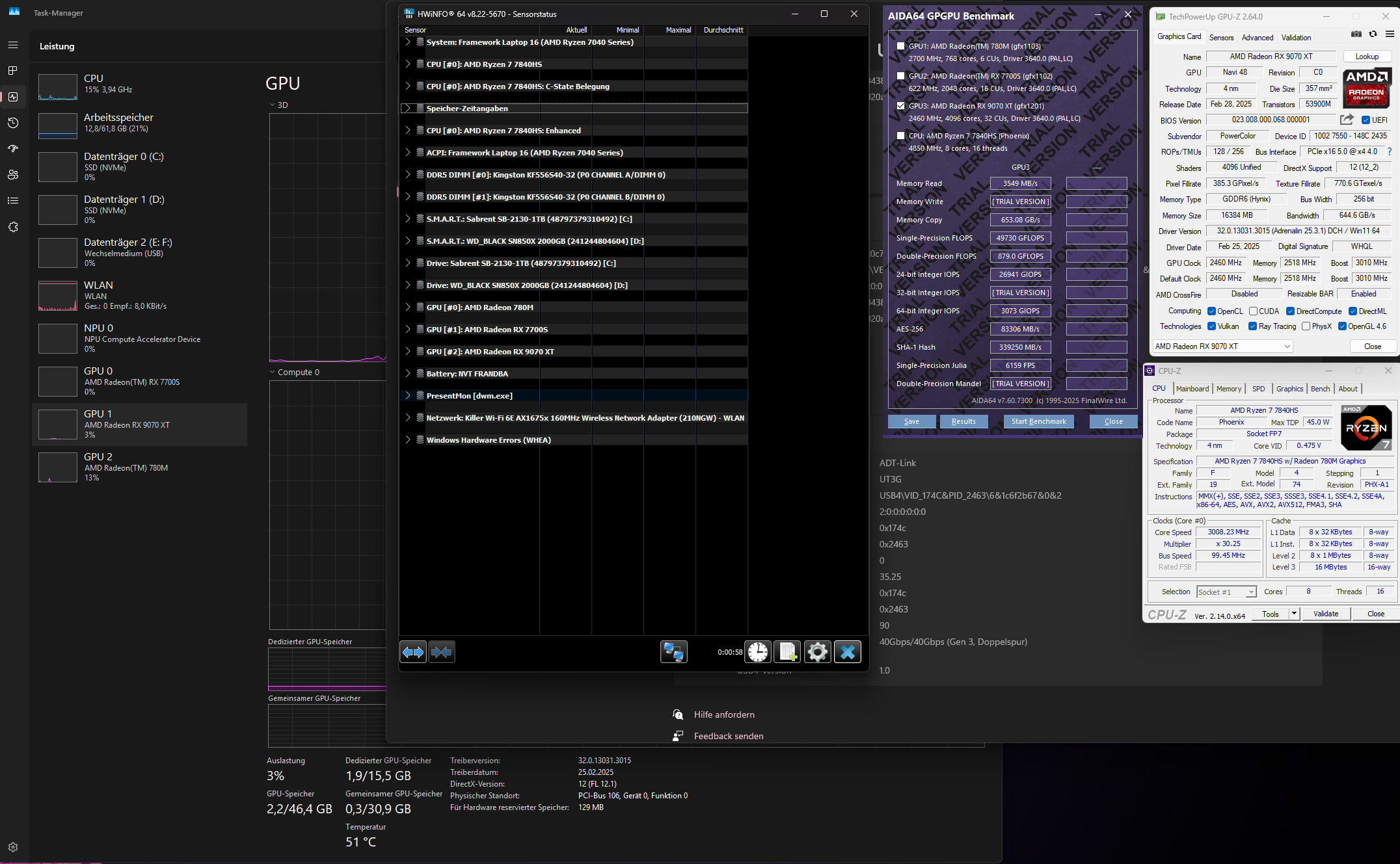

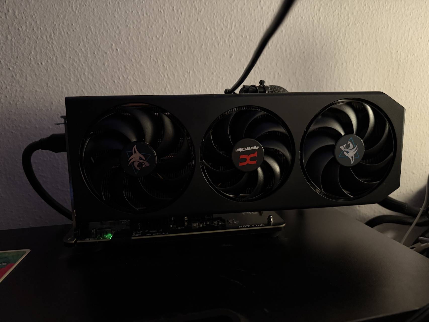

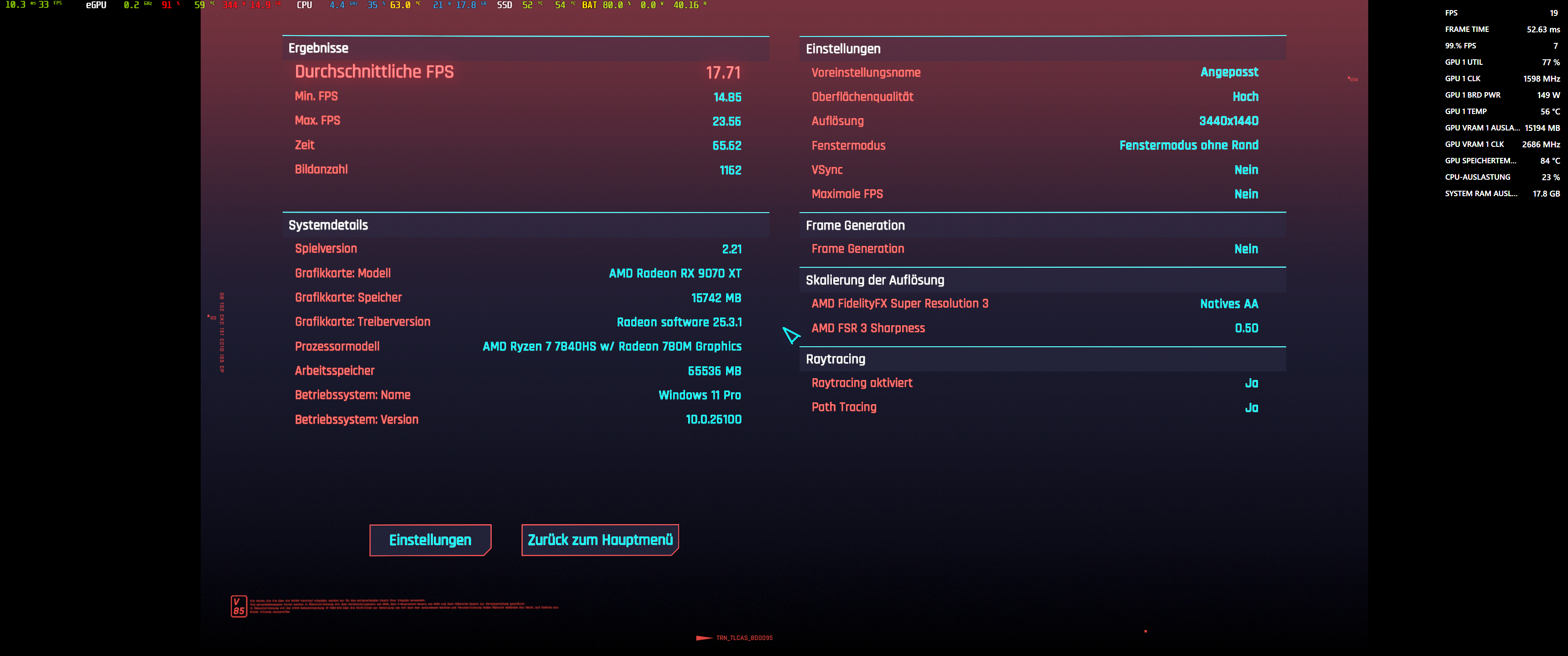

Mein Setup Framework 16/Ryzen 7 7840HS/64GB RAM/Powercolor RX9070XT Hellhound (eGPU ohne Gehäuse über USB4)
Folgende Tests mit Cyberpunk 2077 (RT ULTRA+PATHTraycing/ FSR NATIV/3440x1440)
AVG FPSMIN FPSMAX FPSTDP LIMUCOCMEM
16,3913,2821,97100%
16,7713,6624,45110%
17,2914,5622,06110%-50
17,3914,5922,57110%-65
17,3714,5022,99110%-65+50
17,4914,5622,23110%-65+50FAST
17,5814,5822,89110%-65+50FAST 2600
17,7114,8523,56110%-65+50FAST 2700
17,3514,2722,23110%-70
17,3614,3323,00110%-75
Die Werte wurden in einem Lauf getestet hintereinanderweg : ) Nur Screenshot/AMD Tool Werte ändern/ Lauf
GPU Hotspot war immer bei 79-81C/ MEM war bei max 86C / Lüfter bei max 1200 RPM (AUTO)

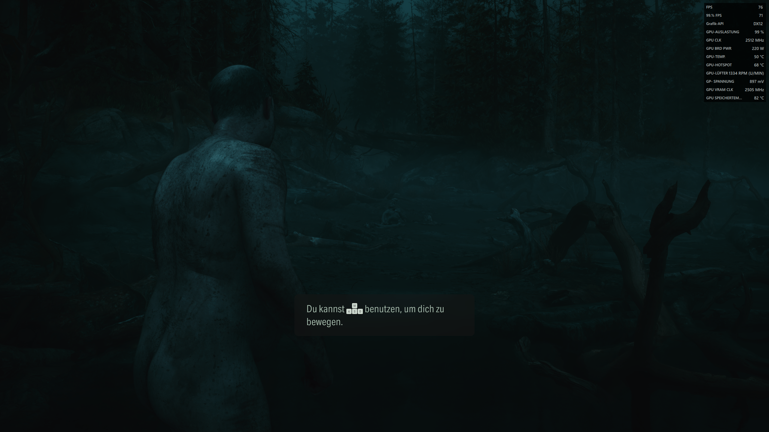

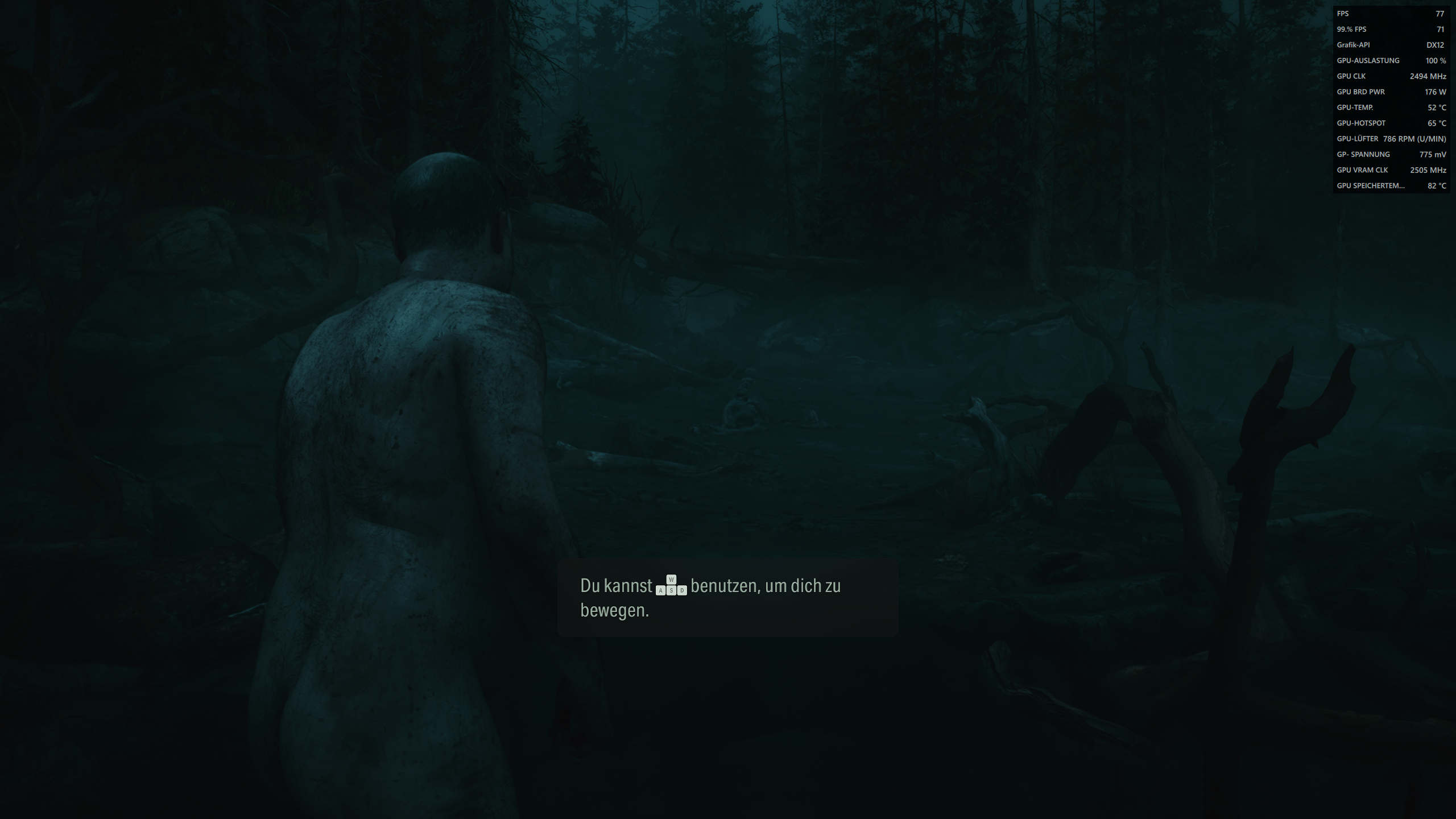

Bei der 9070 Pulse komme ich auf 175W ohne Leistungsverlust. Ganzer Rechner von 305W auf 255W bei Alan Wake.
Stock
-20% PT, -90mV
Reaktionen: Tornavida, meckswell, therealcola und eine weitere Person

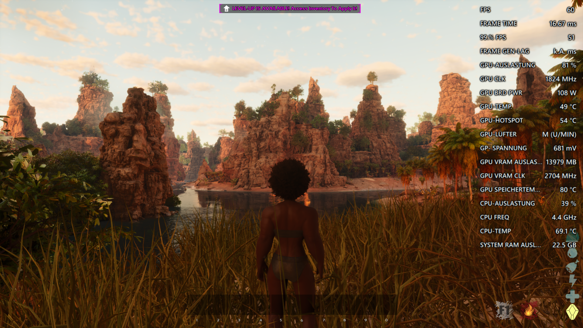

Ich zock gerade auf 1080p in 60 hz 60 fps locked dabei hab ich alles auf ultra gestellt und die karte verbraucht NUR 120 watt stellenweise das ist schon krass
und dabei ist es ein titel der richtig anspruch hat alles auf episch gestellt
Reaktionen: XerXes6900, Fresh-D und meckswell
