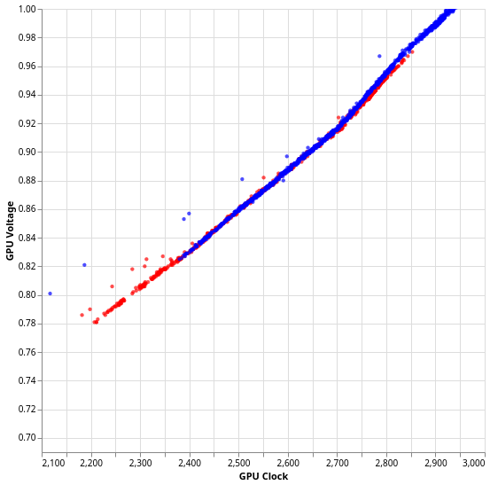

Die V/f-Kurve ist eigentlich eher eine Linie, zumindest im Bereich unter 2700Mhz. Dort macht sie dann einen Knick und hat eine leicht größere Steigung. Bei der UV-Kurve sieht man aber, dass die Kurve bei etwa 2820Mhz wieder zurück knickt und eher der alten Steigung folgt. Über 2900Mhz fransen die Punkte relativ stark auseinander, warum auch immer.
Ab 2825 sollte man praktisch schon wieder die alte "sparsame" Linie nutzen bei -70mV.
(bei einem User im 3dC)

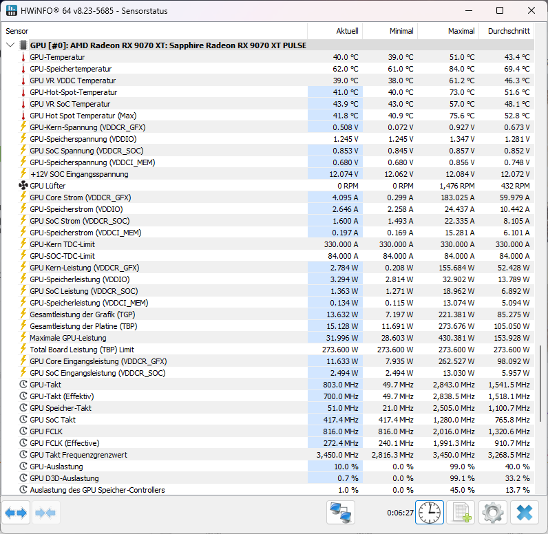

@GerryB
Mit -50 mV brauche ich ein PL von -10 und 273,6 W um auf etwas über 2820 MHz zu kommen.
Ermittelt mit Time Spy. Ist es das was du wissen wolltest bzw. hilft das weiter? :)
Reaktionen: GerryB

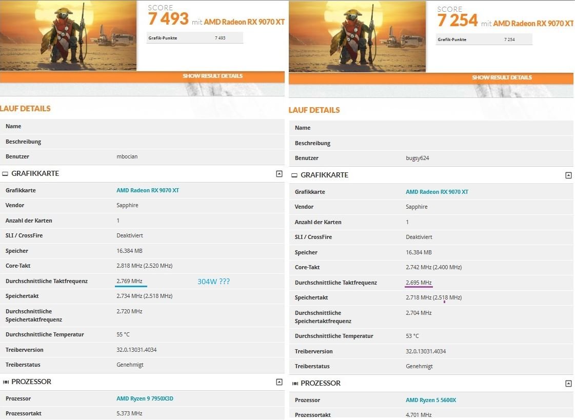

War das alte HWinfo mit 2680MHz auch mit Time Spy ?
passt ganz gut, so ca. 11 x 15MHz mehr kosten 11...12 x 6,25mV, was dann zu 50W mehr führt,
meine Fresse, ... TS ist halt ein Powervirus
Da kann man sich wenigstens die Kurve in dem Bereich für -50mV vorstellen.
scheint nicht ganz durchgängig 15MHz/6,25mV zu sein, wie bei dem Kollegen im 3dC
Falls es genauso weiter geht, wäre man dann bei 3GHz genau bei 1,0V.
(eigentlich noch erträglich, speziell für die teuereren Modelle mit Vaporchamber)
kleine Beobachtung: der Kollege vom 3dC war trotz -70mV garnicht groß besser bei den eff.Volts!
evtl. spielt da die Hotspottemp schon mit rein
btw.
mit 274W immer noch 84°C beim Vram klingt gut
Reaktionen: b|ank0r
Das alte war ein Run aus Speed Way, Steel Nomad und Time Spy.
Von den dreien taktet Time Spy aber immer am höchsten. Hatte da mehrere Durchläufe um das zu vergleichen.
Reaktionen: GerryB

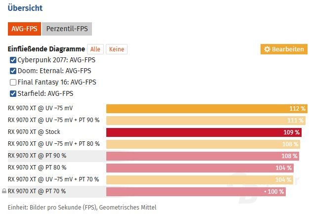

prinzipiell finde ich 90% eeh nicht zuviel, weil man in der Praxis noch ein Fps-Limit setzt, wo dann die 9070XT
sehr sparsam wird, ... mit den 90% behält man ja trotzdem die guten minFps
(bei 70% wirds dann sicherlich in einigen Games untenrum unruhig)
