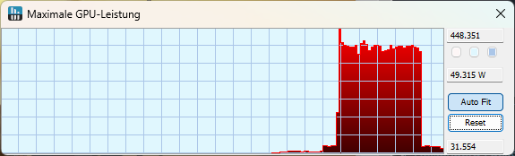

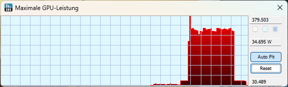

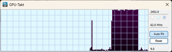

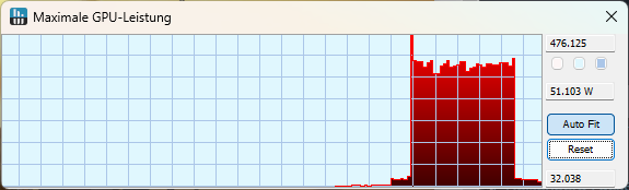

Ich habe bei mir auch schon einmal knapp über 560 W gesehen. Aber das war nur eine Ausnahme und ggf. sogar mit einem PL von +10%. Da achte ich aber gar nicht mehr so drauf, da ich sie sowieso mit niedrigerem PL laufen lasse.
Bei HWinfo64 kann man für jeden Wert einen Graphen anzeigen lassen, könntest du mal während einer Session den Graphen für maximale GPU-Leistung mitloggen lassen?
Muss man diese Peaks in die NT-Berechnung miteinließen lassen?
Kann man die Peaks senken, wenn man -500Mhz einstellt und dabei evtl keine Leistung verlieren?

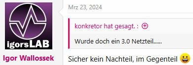

meckswell schrieb:
Muss man diese Peaks in die NT-Berechnung miteinließen lassen? ...
Kann man die Peaks senken, wenn man -500Mhz einstellt und dabei evtl keine Leistung verlieren?...
... die Peaks sind, und wie schädlich sie sind.
Nein+Jein+Nein

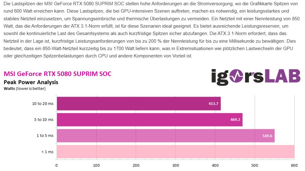

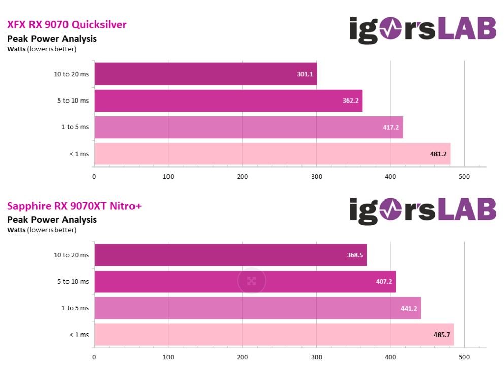

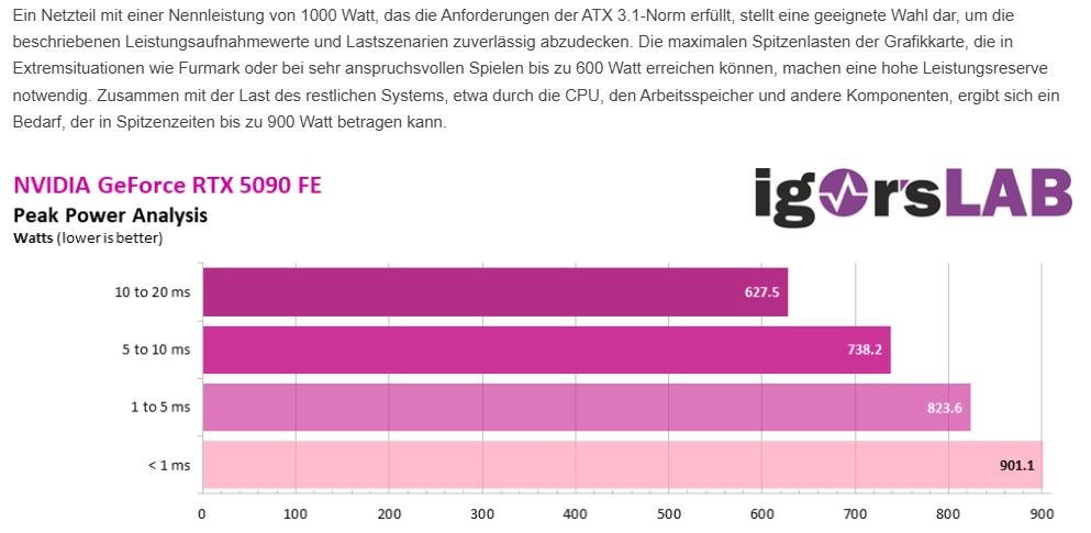

Moderne NT`s sind für diese kurzen Spikes <15...20ms ausgelegt.(Spikes=ganz normal, werden nur nicht immer und
bei jeder Graka-Software angezeigt)
Die Spikes werden über Kondensatoren gepuffert.
Praktisch sind die ATX 3.0-NT´s sogar besser als die neueren 3.1, wo die verträgliche Länge des Spikes in ms etwas
schlechter definiert ist als erf. Minimum an das NT.
Die 3.1 haben aber einen etwas besseren 12+4 Stecker.
ATX 3.0 = 17ms wie auch gute ältere NT`s (HoldUp Time)
ATX 3.1 nur 12ms = Lotterie nach m.E., ... 50W mehr einplanen oder NT-Review anschauen!
Igor misst bei allen Grakas die Spikes.
Da sieht man wie kurz die höchsten Spikes sind.
relevant fürs NT sind aber nur 15...20ms
(das für 1ms bis zu 200% Last vom NT abgefragt werden darf, ist nach m.E. weniger wichtig)

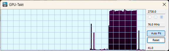

b|ank0r schrieb:

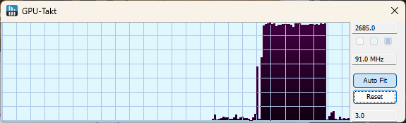

Scheint ja so als würde die GPU in dem Benchmark sehr hoch takten!? Zumindest nimmt sie sich das Maximum dessen was möglich ist (-500 MHz = 2950 MHz).
kein Wunder in FHD@178W tbp
zumindestens kann man mal hoffen, das in ähnlichen light Games der Taktbegrenzer gegen Crashes hilft

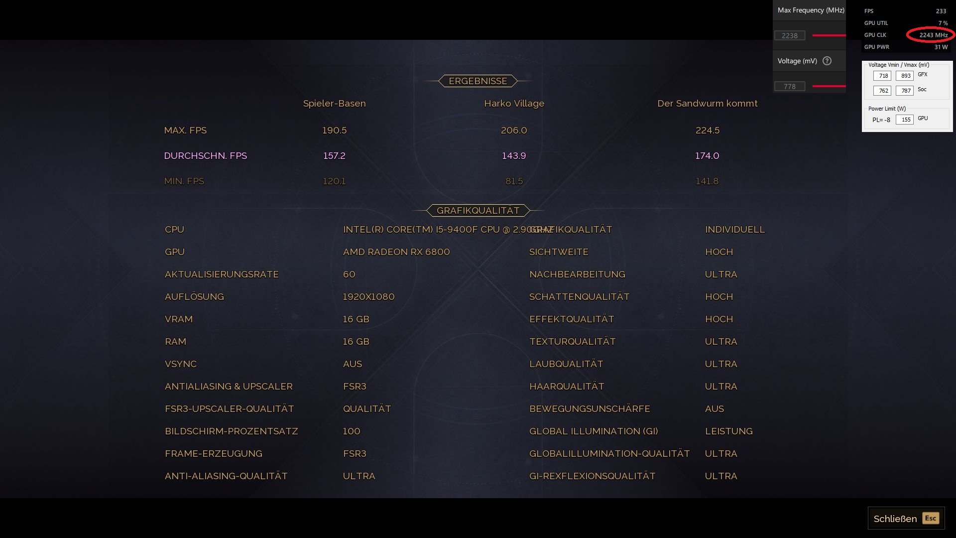

Was bei mir@6800 auch wie verrückt hochtaktet ist der Dune Awakening Benchmark.(FSR+FG=on)
Ich möchte immer wissen, ob FG den Takt zusätzlich beeinflusst, wie dann auch 24/7 beim spielen.
(auf Steam kostenlos)
kannste mal probieren, ... wieder mit -10%, -500MHz, -60mV wie in MHW
zum Performance-Vgl. später die Grafik-Settings aus dem Community-Benchmark nehmen, ohne FG

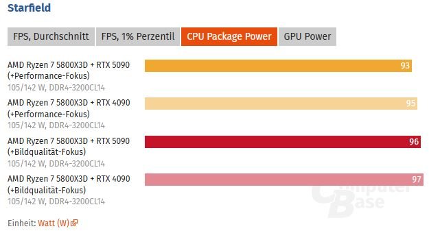

mit etwas Glück passt auch noch ein 5700x3D zum PP550
CB hat 97W mit größeren Grakas bei dem 5800x3D gemessen
siehe Anhang

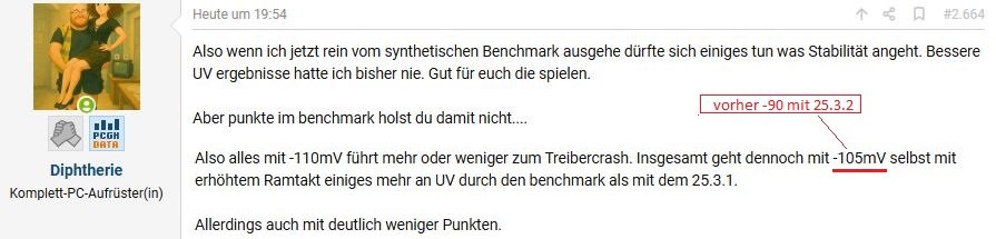

Diphterie im pcgh-Thread meint, das der Treiber ein mue langsamer ist beim SN(x), aber sich besser UVen lässt.
Wenn Das auch auf Games zutrifft, gänge vllt. 5...10mV mehr UVen als bisher.(mit 9070xt)
(x) Er denkt, die Fehlerkorr. beim Vram greift ein mue früher ein, bei starkem Vram-Ocen.
(siehe Anhang)
b|ank0r schrieb:
Monster Hunter Wilds Benchmark, 1920x1080, CB-Einstellungen
WertungMittelwert99% Percentile
Stock mit 304 W41645122,32 FPS95,64 FPS
PL -10 (274 W), -55 mV, -500 MHz, 2680 MHz VRAM41714122,32 FPS94,92 FPS
PL -10 (274 W), -60 mV, -500 MHz42109123,10 FPS95,32 FPS
PL-10, -65mV, -450MHz, Vram@stock
PL-10, -70mV. -400MHz, Vram@stock
gehen jetzt vllt auch stabil, ... muss aber nichts für andere Games heissen

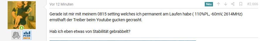

edit: der user im pcgh Thread hatte dafür jetzt ein neues Problem mit YT = Zufall oder aggressives Stromsparen?
(siehe Anhang2)
