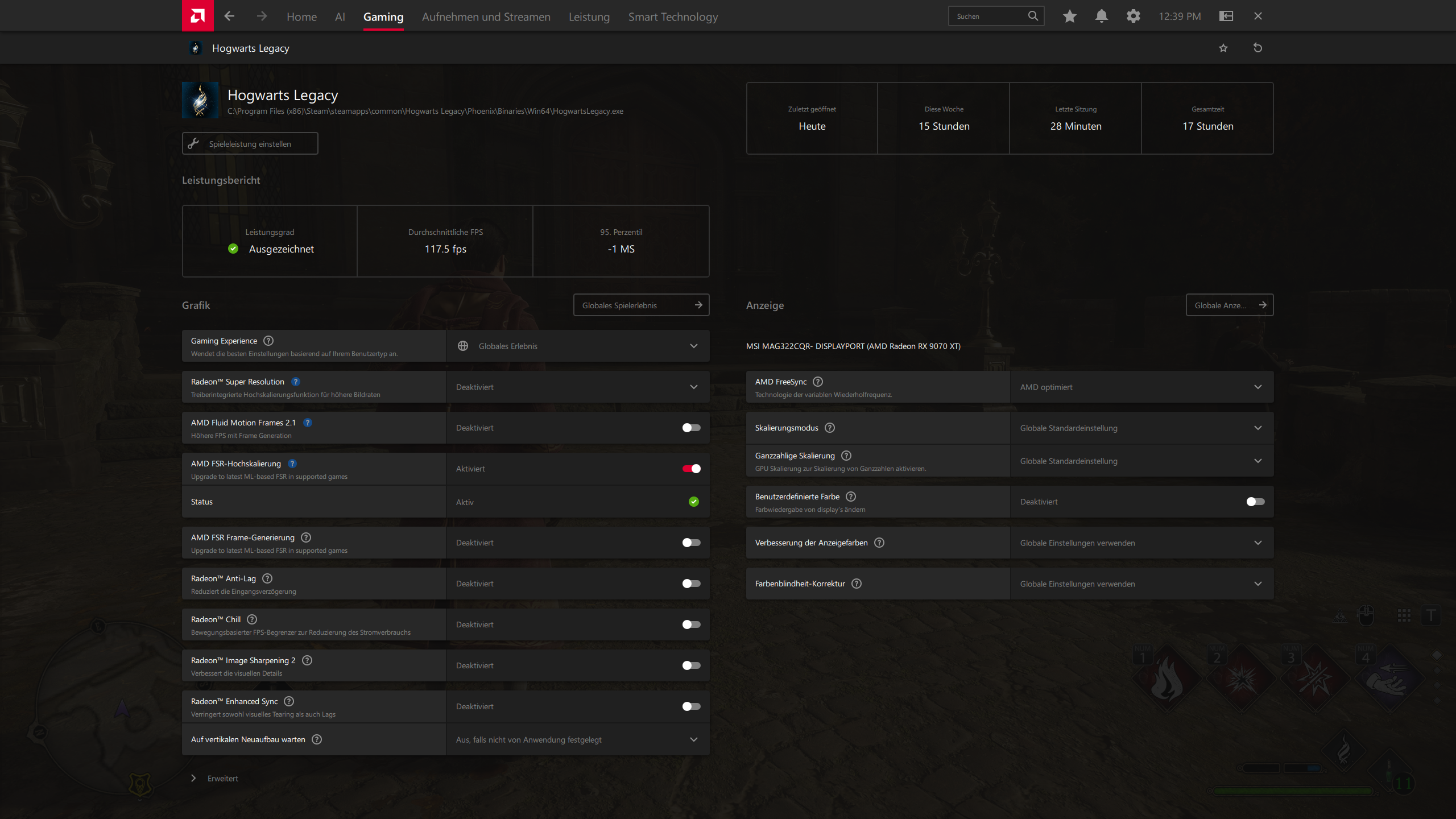

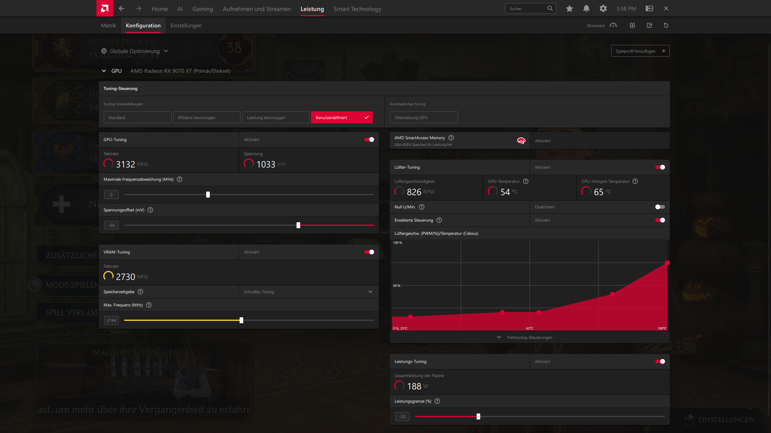

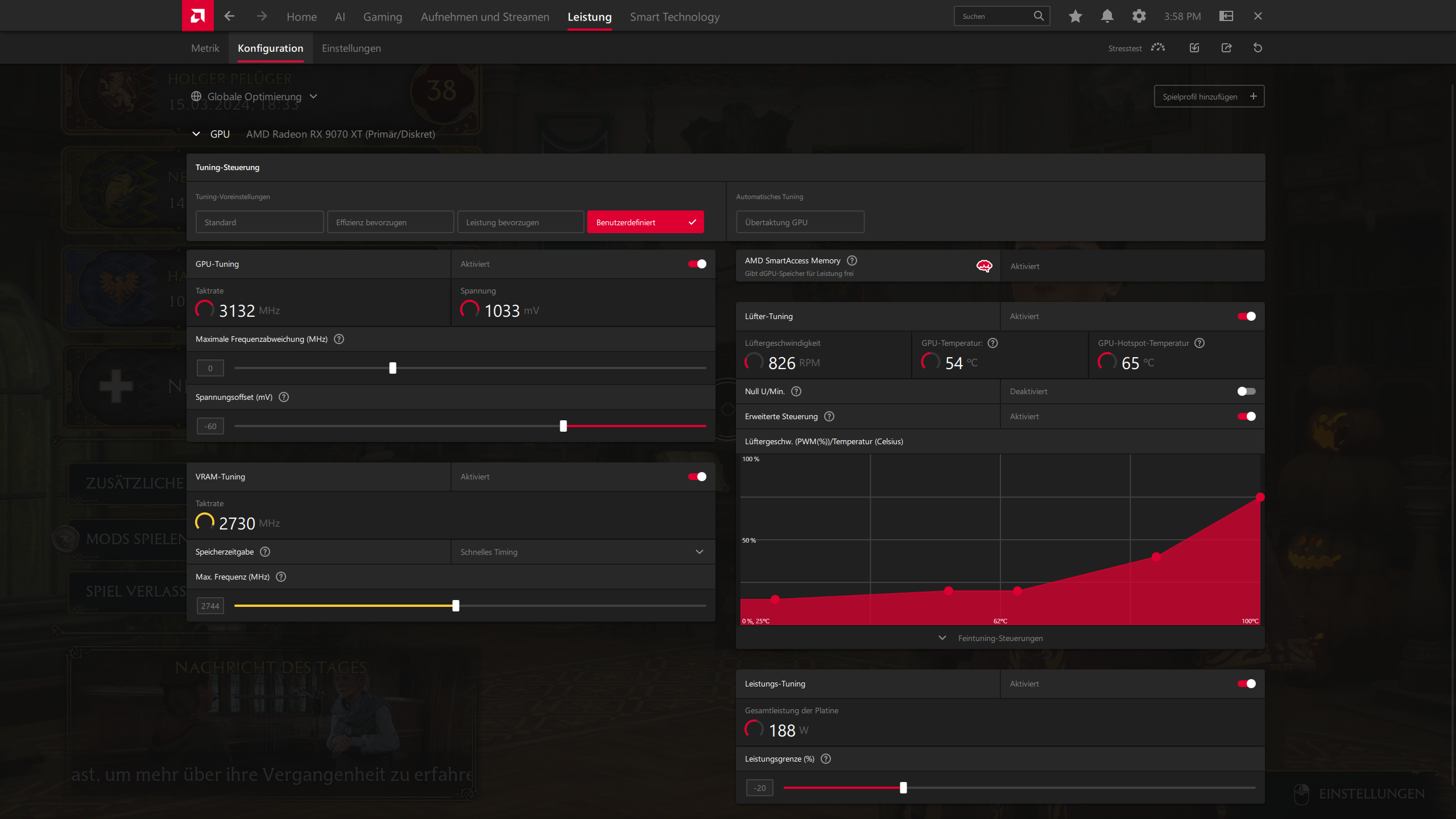

Habe heute mal 5 Stunden Hogwarts Legacy gedaddelt. Ultra Details ohne Raytracing und FSR. Raytracing in Hogwarts hat zu viele Fehler und FSR3 flimmert wie nichts Gutes. Also bleibt es nativ bei 1440p mit 120FPS LOCK Hier zwei Pics bevor ich ausgemacht habe. Seit dem Lüftertausch vom Gehäuse sind die Temperaturen nochn Tick besser. Die Lüfter drehen max 650rpm und sind unhörbar. Ist mein 24/7 Setting gewesen mit -60mv /PT -20% / 0 MHZ GFX und Vram+225mhz ohne FT. Vram geht zwar über 2800mkz mit FT aber möchte den Vram nicht unnötig quälen

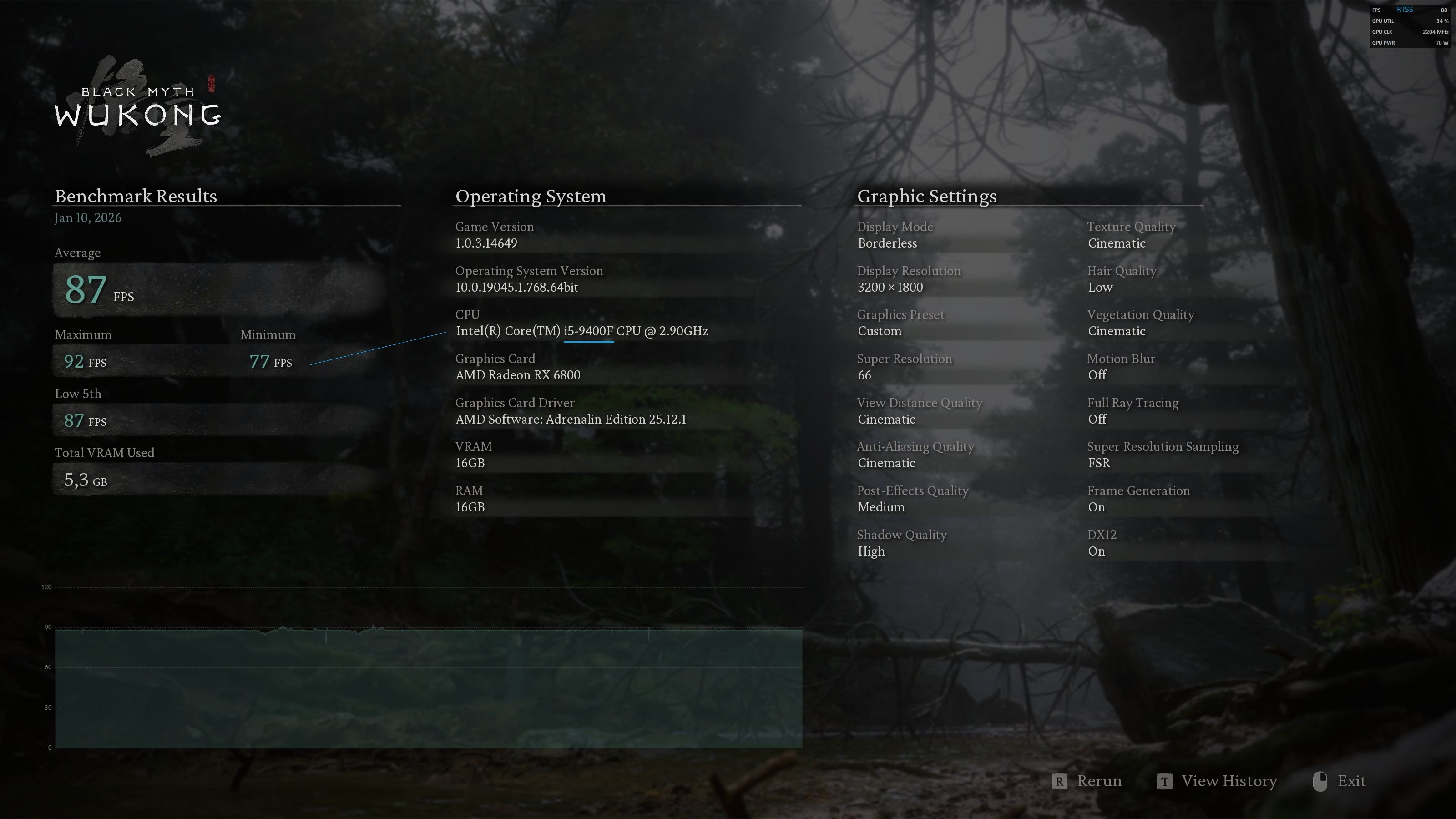

Sowas passiert mir mit meiner kleinen CPU öfters, da schaue ich dann, wo ungefähr die P5-fps liegen und setze dort das Fps-Limit, + passend zum Moni. (sollte im Idealfall dann sogar etwas weniger laggy sein, wenn
die Pipeline nicht so verstopft ist)
am 60Hz-Moni nehme ich 88fps incl. FG, sollte dann immer abwechselnd ein echtes und ein fakeframe zeigen

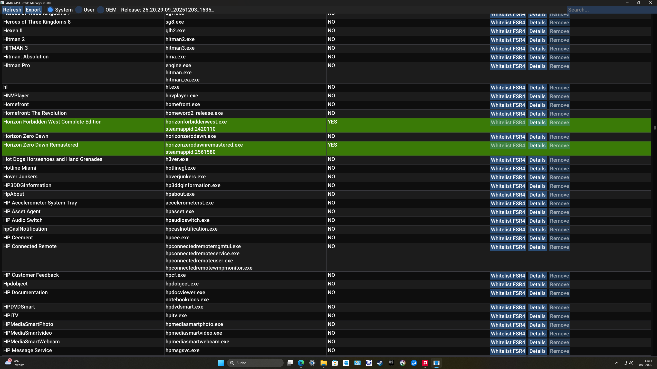

die white list aktualisiert sich ja mit den Treibern, ... may be ist inzwischen auch ohne den alten Trick schon möglich
schau mal, ob Du im Gameprofil FSR4 aktivieren kannst, wenn nicht hilft nur der Trick
bei mir sieht es so aus

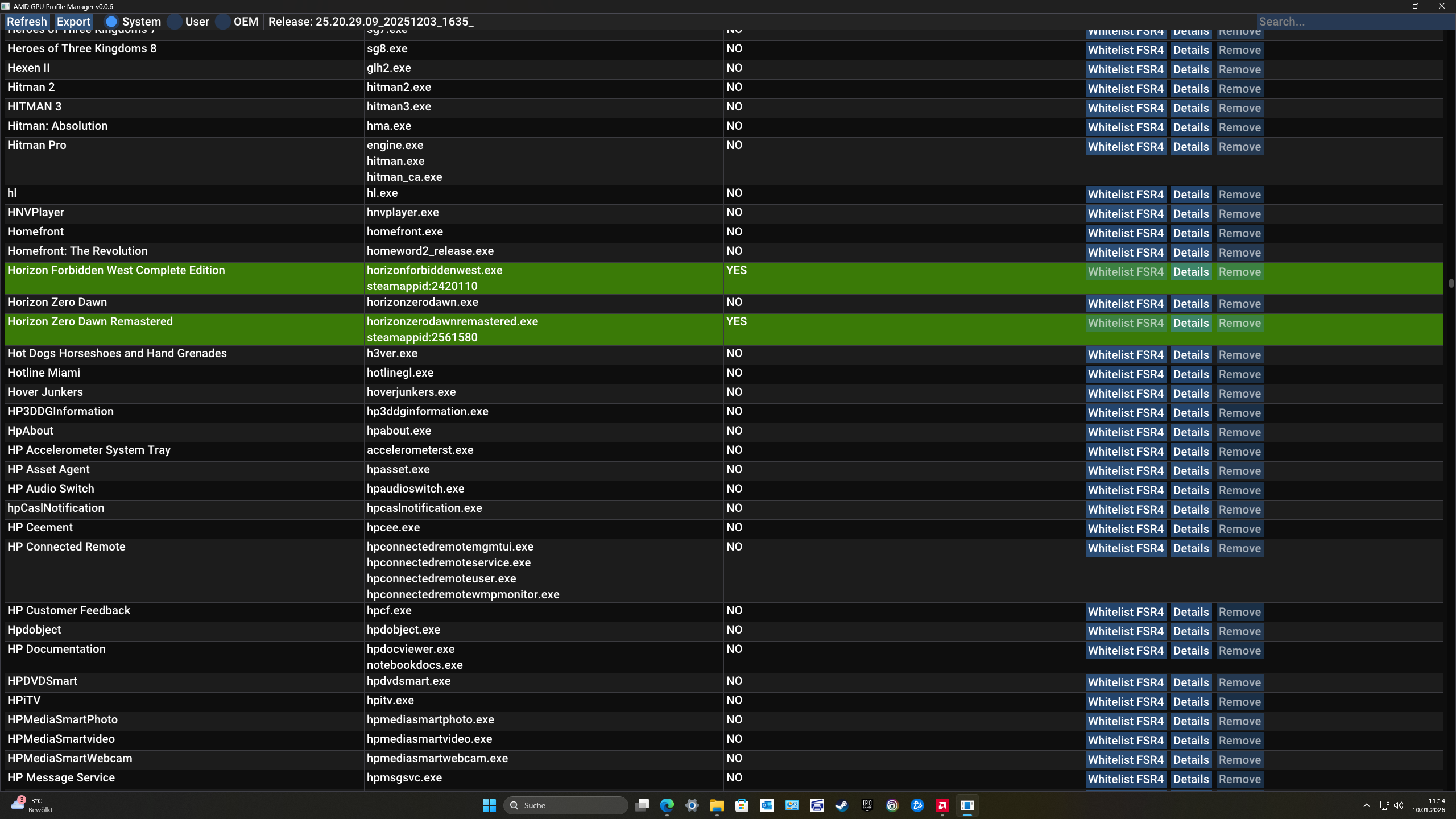

also in der letzten Version gibt es kein HL 🤔

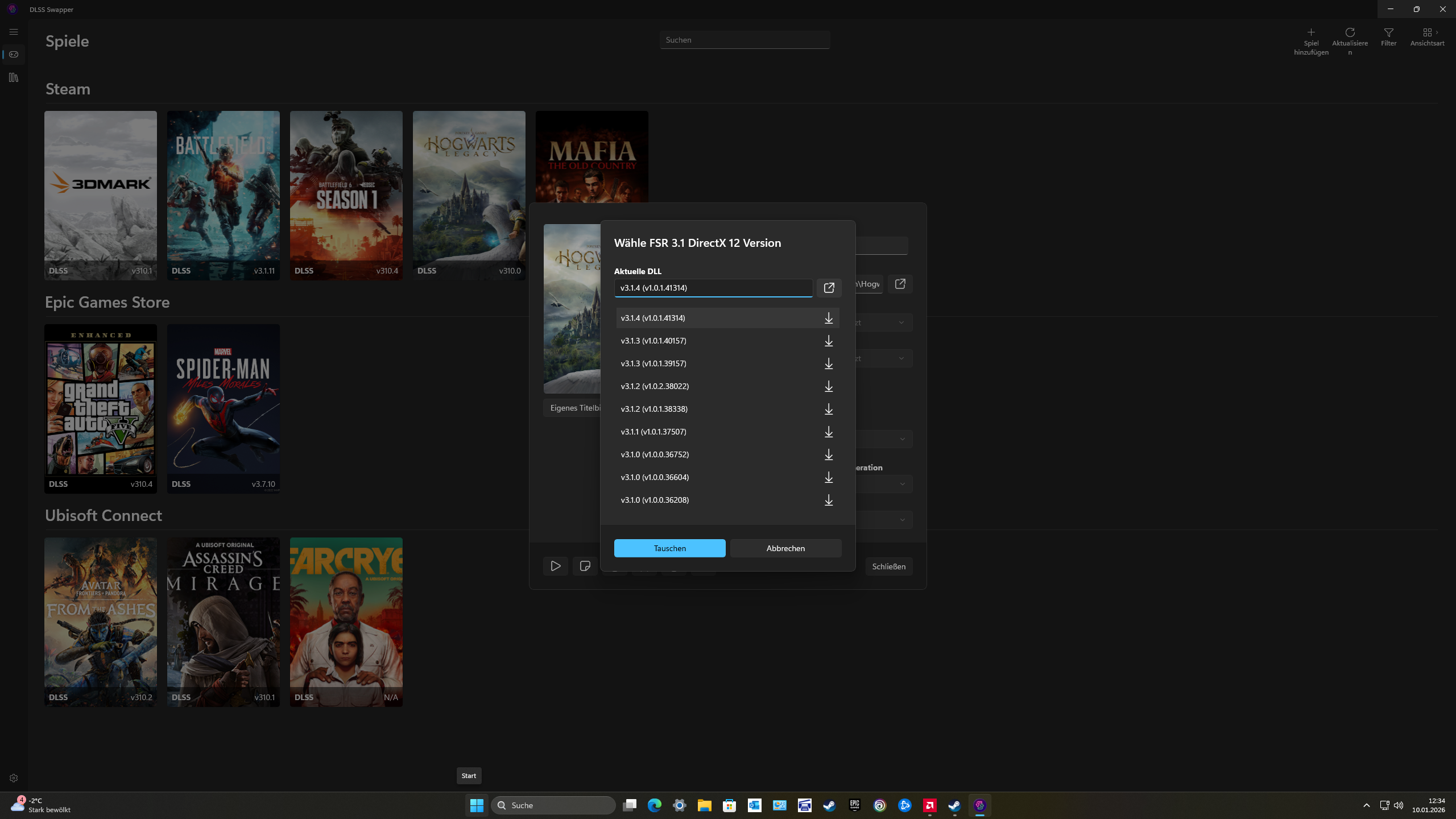

dann halt mit dem Profile-Manager white listen
btw.

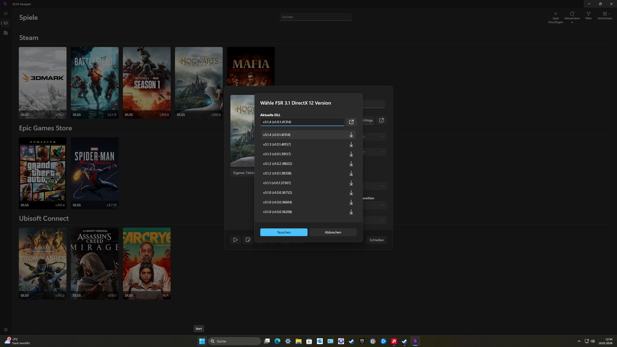

Eigentlich müsste es neuerdings im Gameprofil bei allen Games funzen, die bereits FSR 3.1.4 haben.
--> mal mit dem DLLS-swapper nachschauen

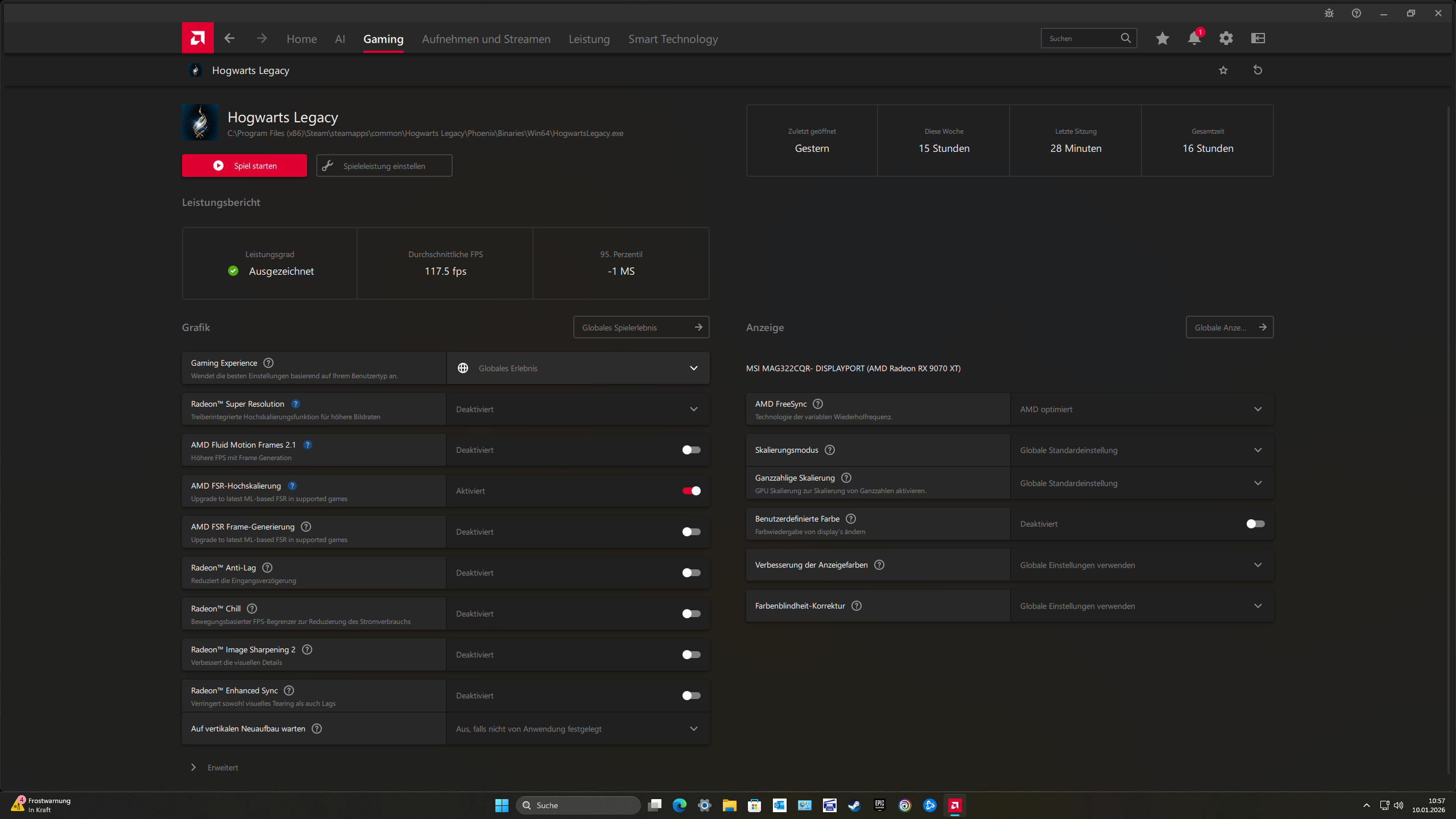

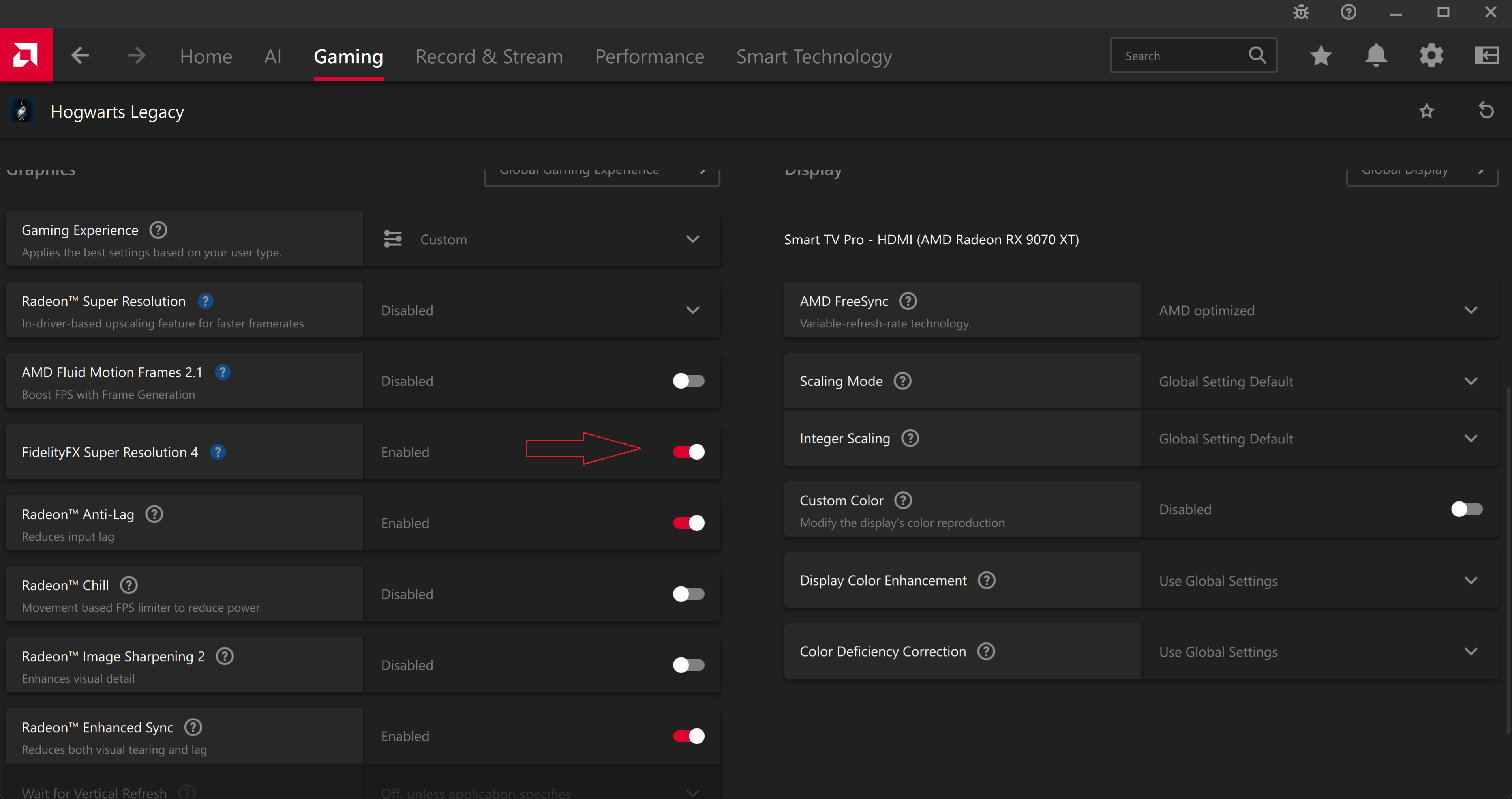

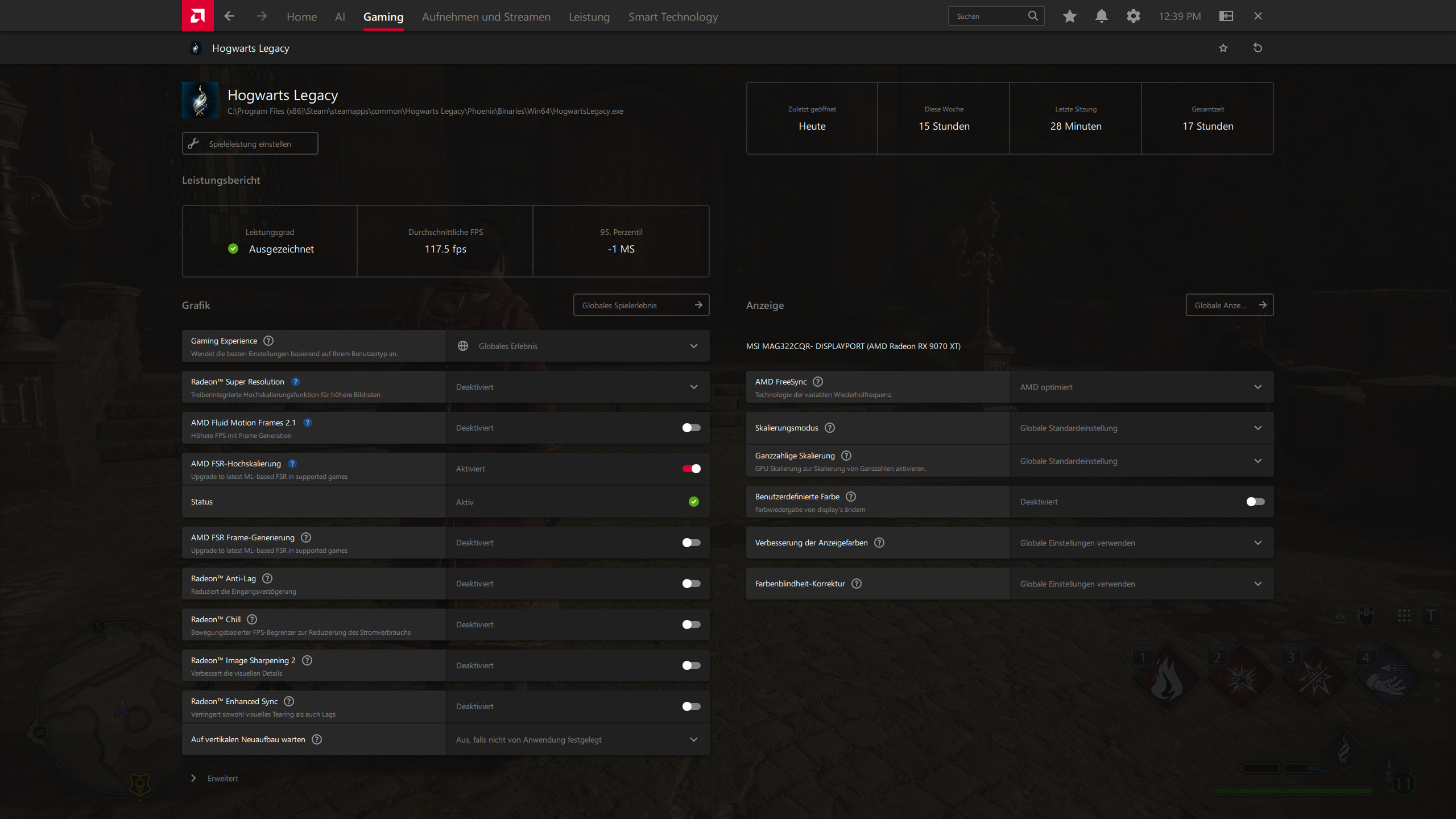

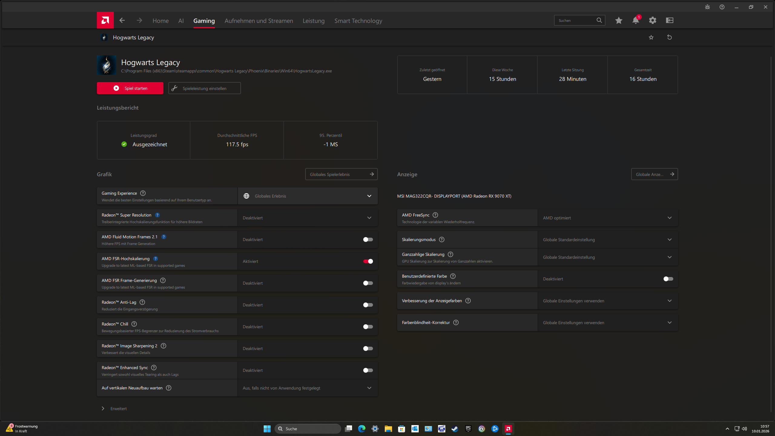

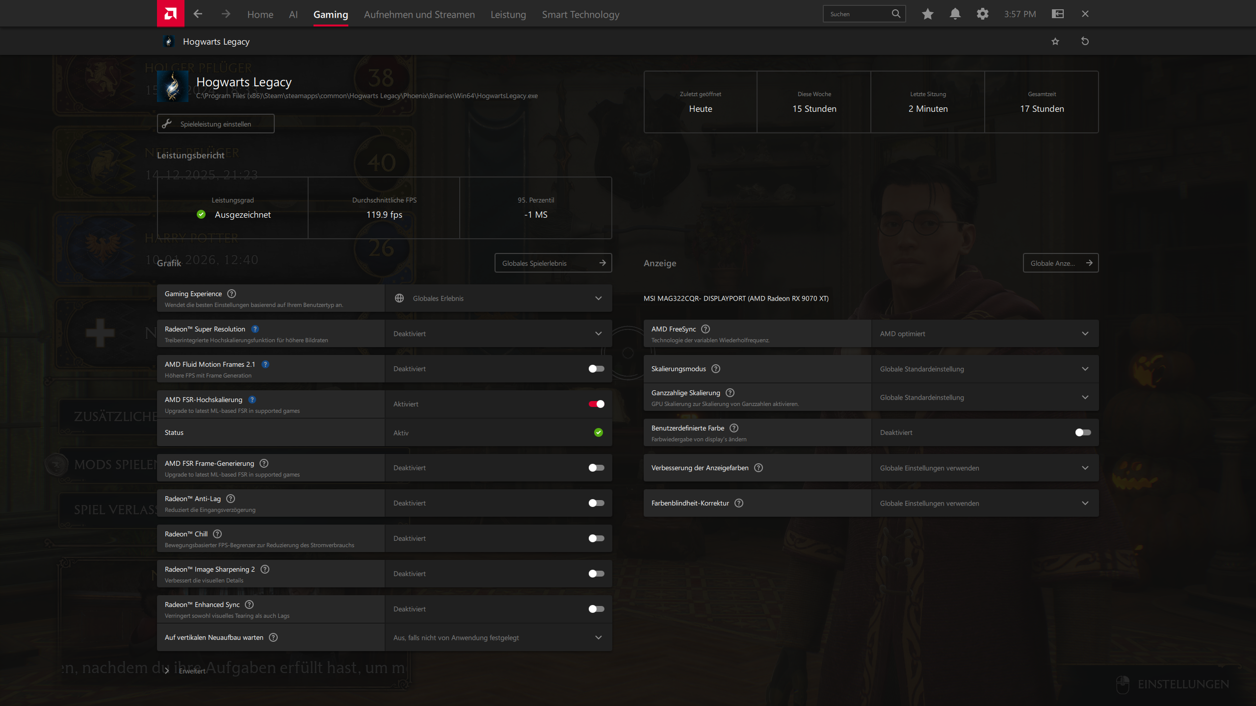

@GerryB hhmm ist schon die neuste FSR Version installiert. Warum steht kein HL im Profilmanager
so siehts aus bei mir wenn ich FSR in HL aktiviere. Ist doch aber kein FSR4 oder
Reaktionen: GerryB
sieht doch gut aus
wenns aktiv ist, sollte doch der Treiber aus dem FSR3 das FSR4 machen, ohne das es im Game selbst
angewählt werden kann
das Video ist halt auch schon älter, bevor mit Redstone sich das im Treiberpaneel geändert hat
Reaktionen: Evgasüchtiger

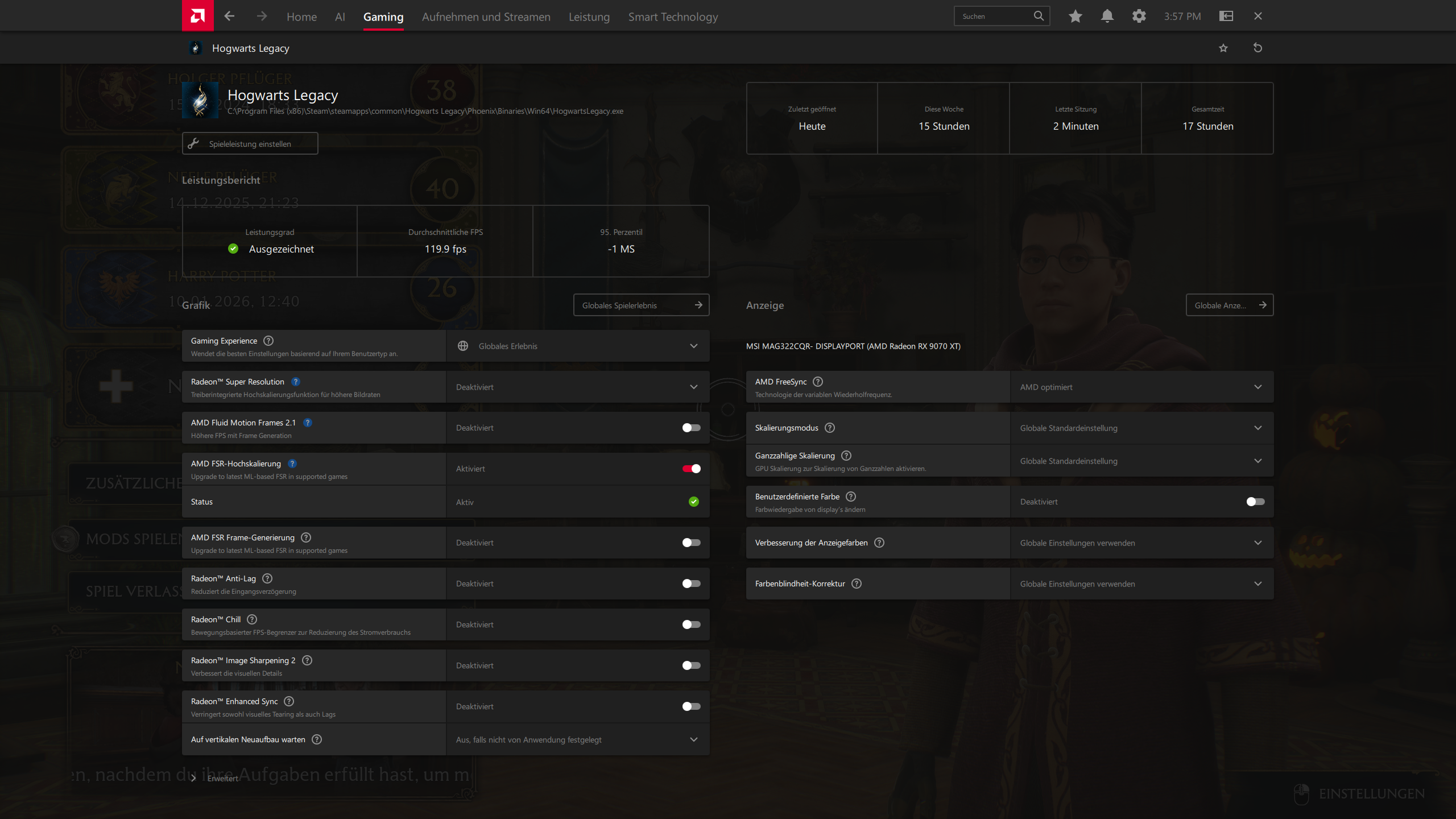

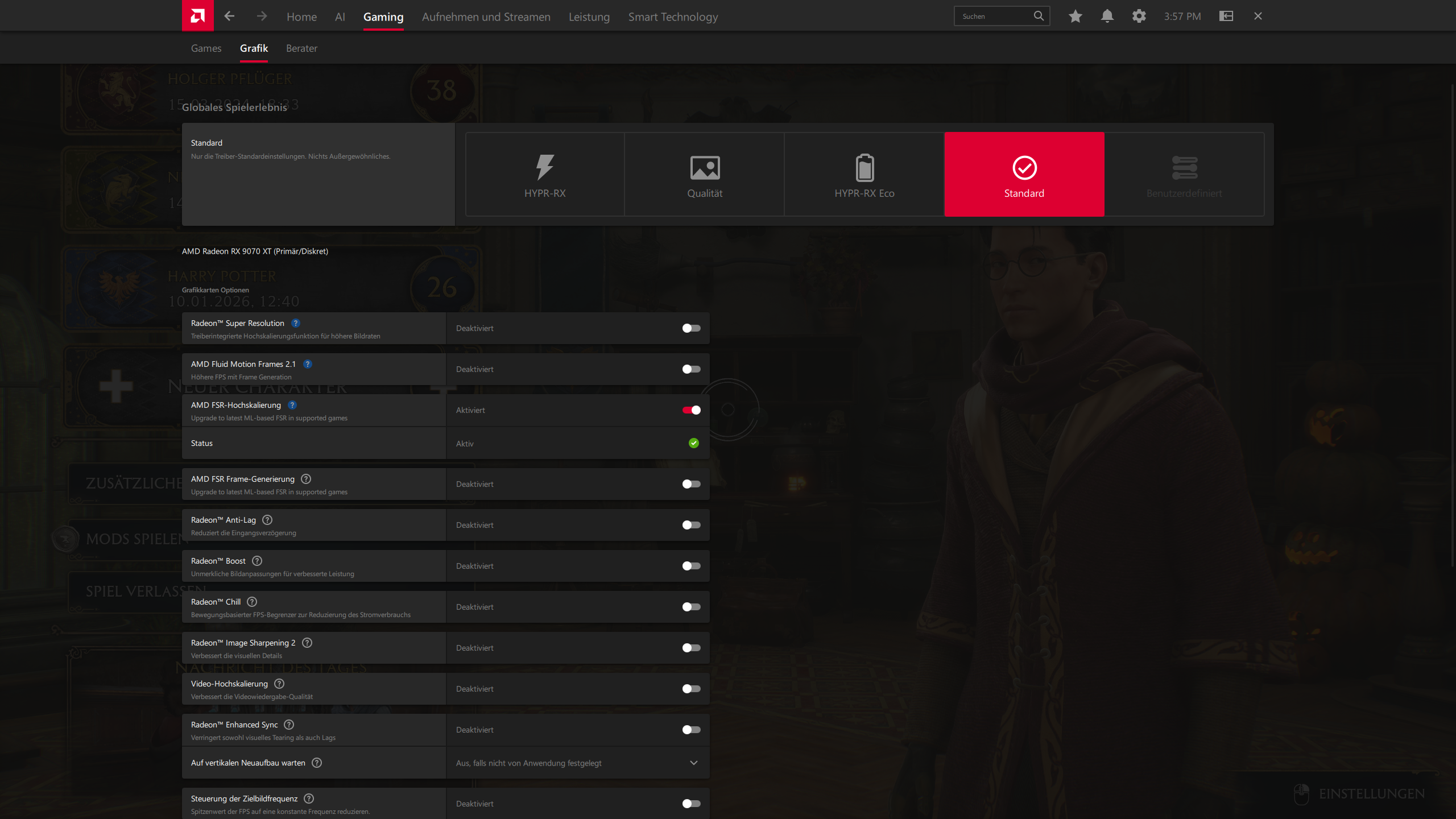

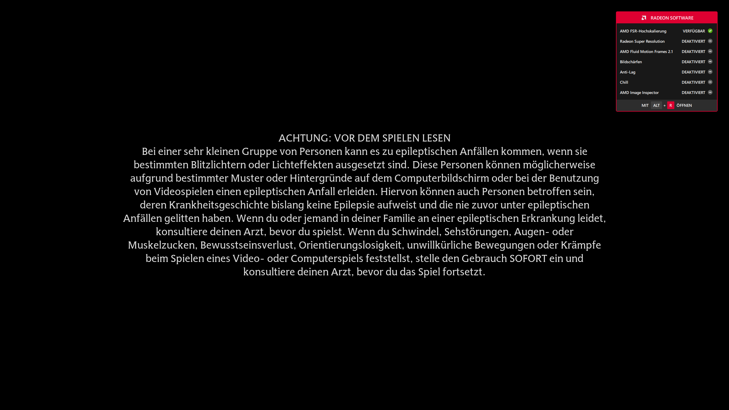

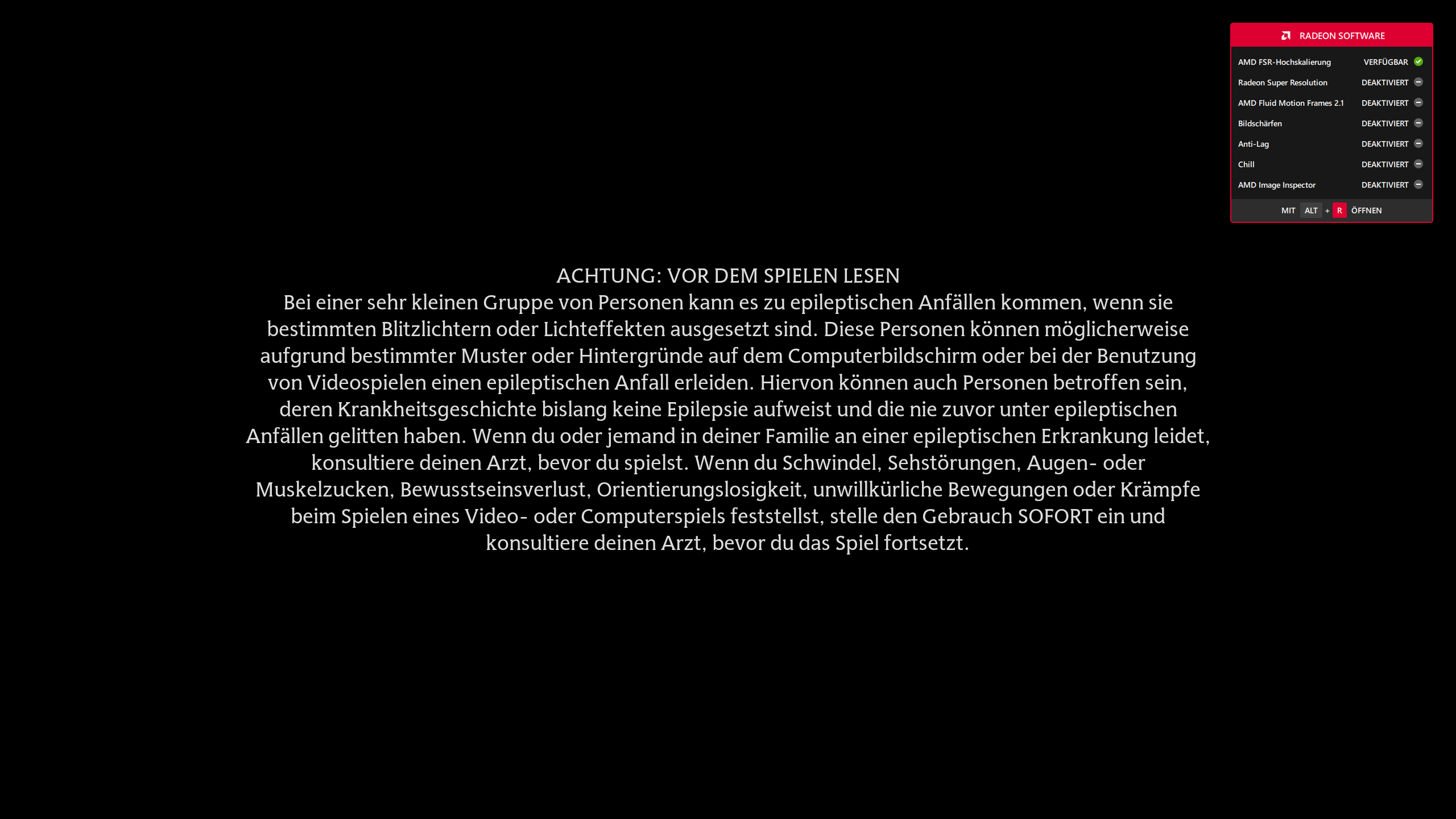

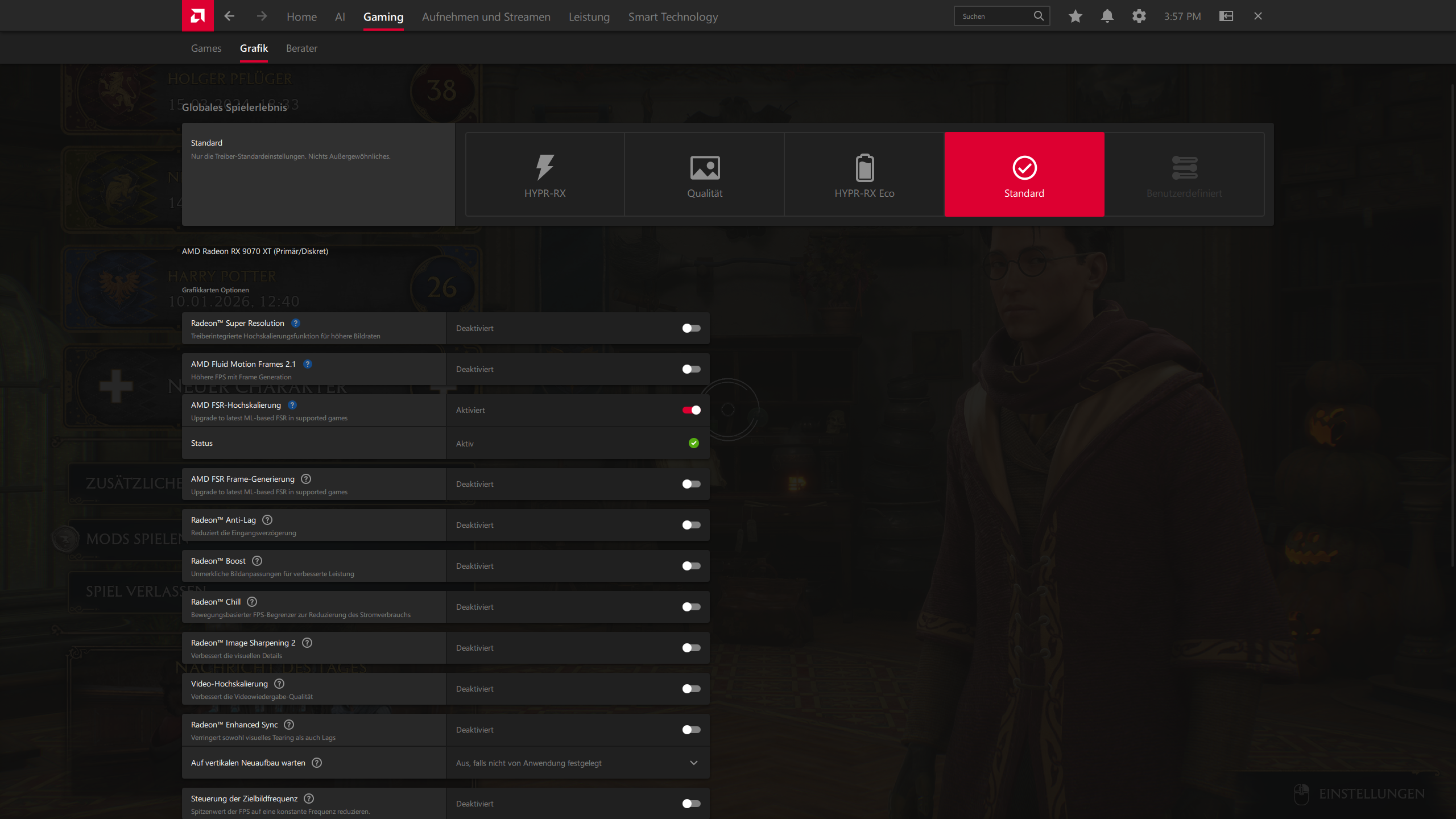

@GerryB Wo sieht man denn nun ob FSR4 oder FSR3 aktiv ist?! So hatte ich ja schon gespielt und Bäume und co flimmern wie Sau
schau mal während Du spielst ob ALT+Z was anzeigt
wäre net schlecht, wenn man dieses kleine Fenster/sidebar als Info hätte
dumm wärs,
wenn man zusätzlich zum Gameprofil außerdem noch im globalen Profil das FSR einschalten muss,
falls das bei Dir aus ist

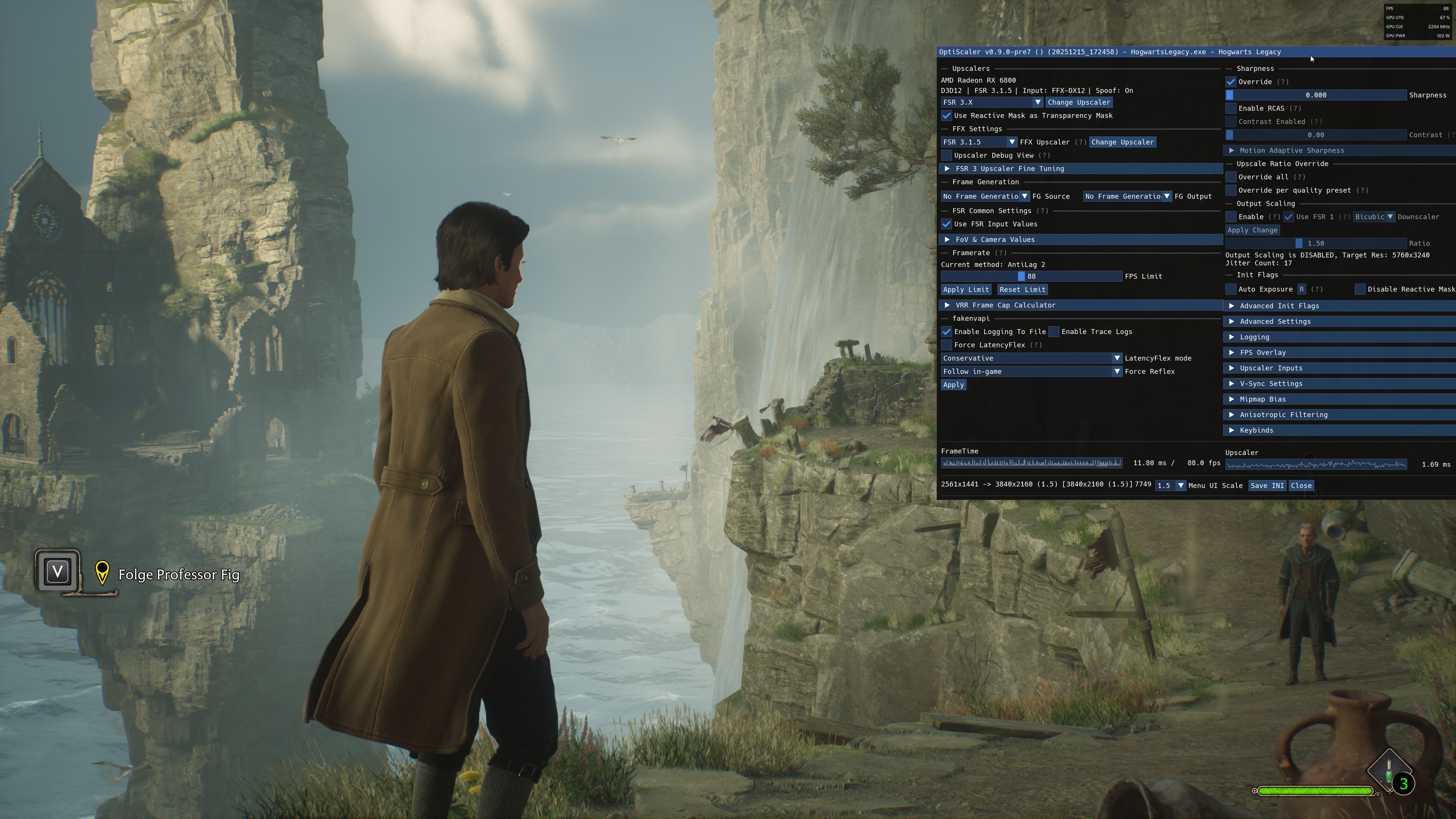

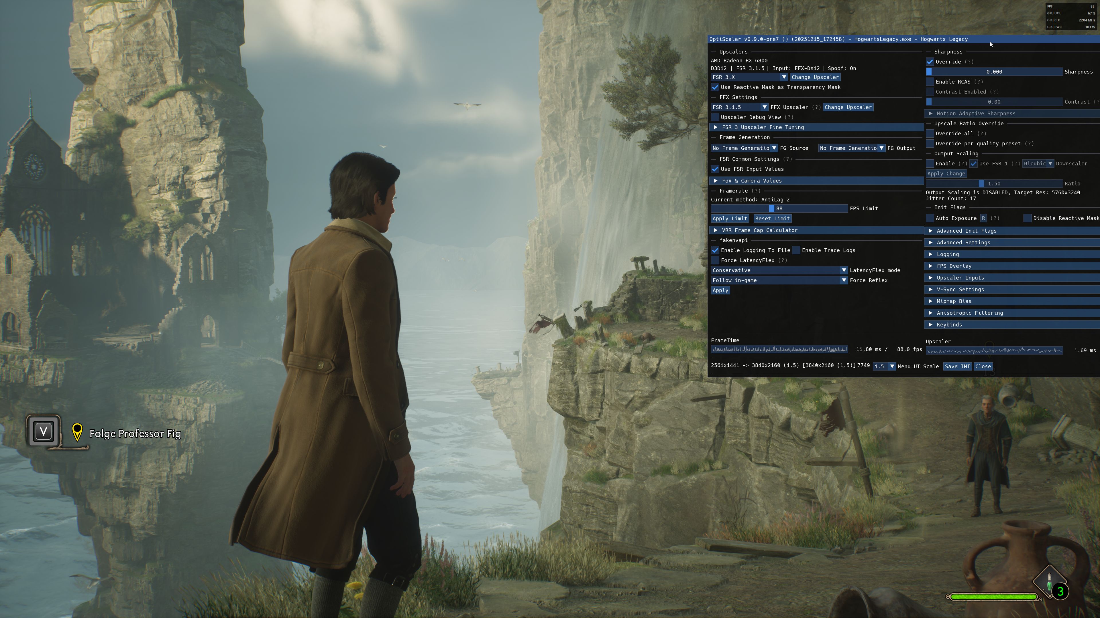

bei einigen Games, wo es kein Anticheat gibt, kannste auch mal den Optiscaler reinkopieren und mit der setup.bat aktivieren, der kann Dir auch anzeigen, was aktiv ist
(bei mir habe ich aber nicht FSR4@INT8 probiert, sondern nur geschaut welche FSR3-Version aktiv ist)

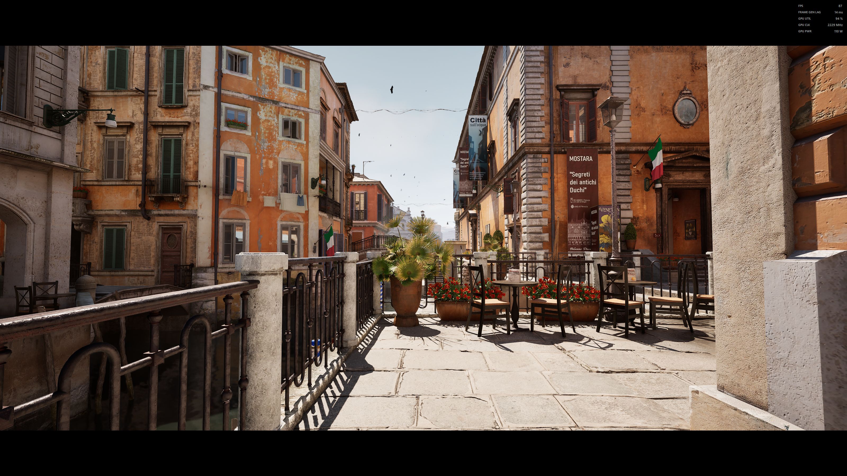

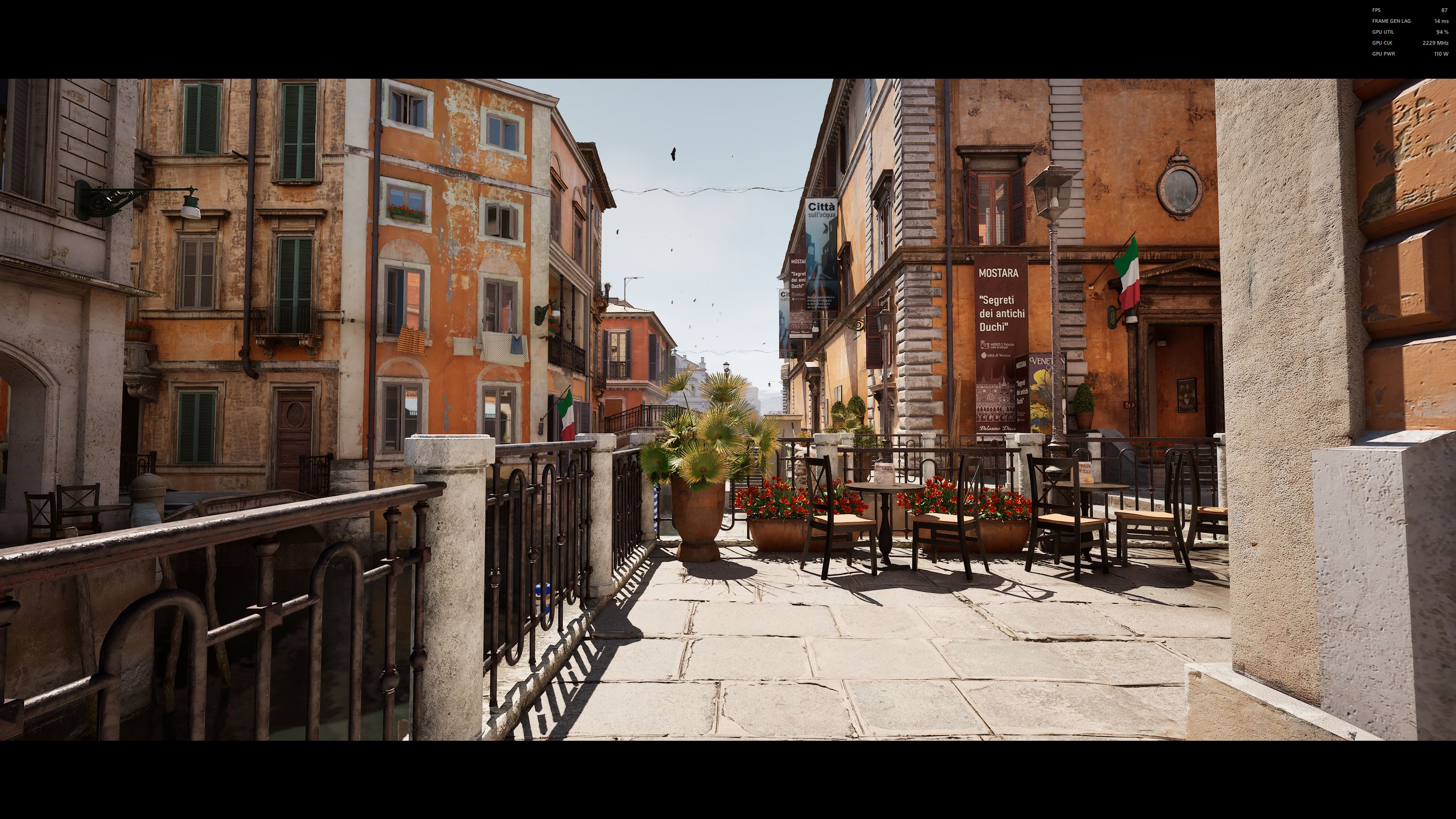

@GerryB so habe mal alles im Game gescreent was wichtig ist.....

aber ob nun FSR4 oder 3 ....warum hat amd das so blöd gemacht....Man muss doch sehen was aktiv ist:grr:
den optiscaler möchte ich nicht nutzen
