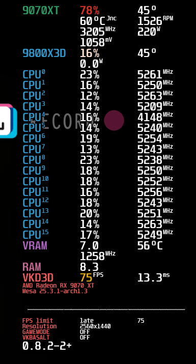

Meine Hellhound ist jetzt da, ne blöde Frage wie kann ich mir im Adrenalin das wieder so anzeigen lassen.
https://i.redd.it/68ncuh0hgpjb1.png
Bei mir sieht das anders aus hab aber keine Ahnung mehr wie ich das damals gewechselt hab.
Dass, das ganze wieder wie oben mir angezeigt wird.
Sprich mir wieder Voltage und den Takt angezeigt wird und nicht einfach 0 und 0

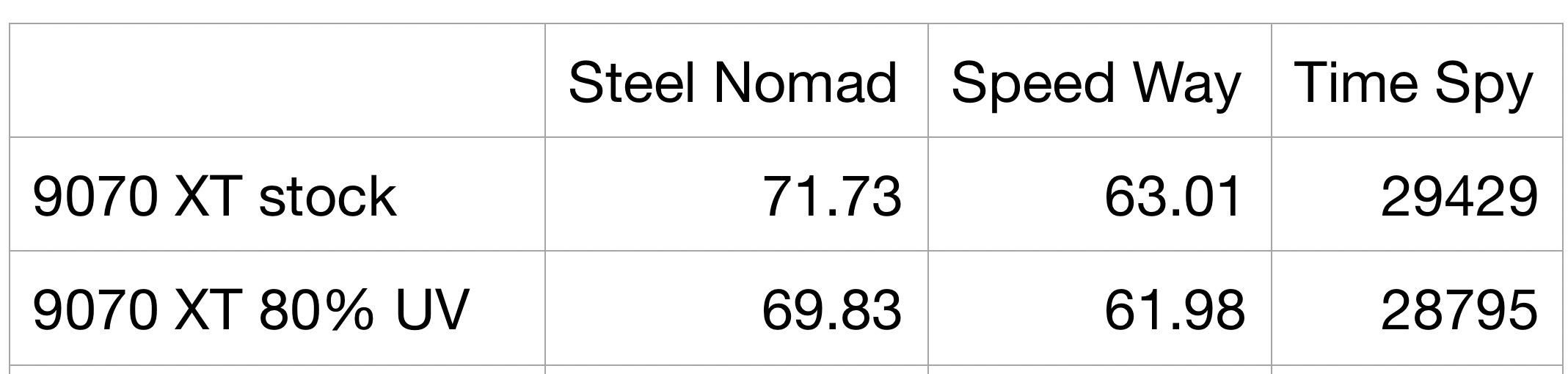

bogge101 schrieb:
allgemein gültige sichere Werte gibt es nicht
über alle Karten und Spiele hinweg
-60mV und -20PL funktionieren bei meiner bisher super und liefert fast stock performance

hübie schrieb:
Wie viel Watt hast du dann auf der Uhr?

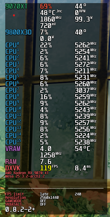

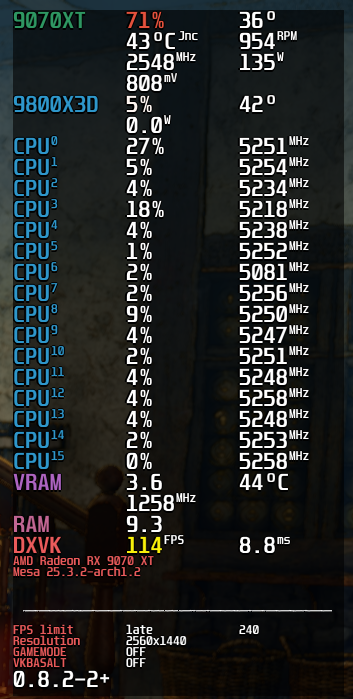

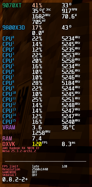

330 W x 80% = 264 Watt

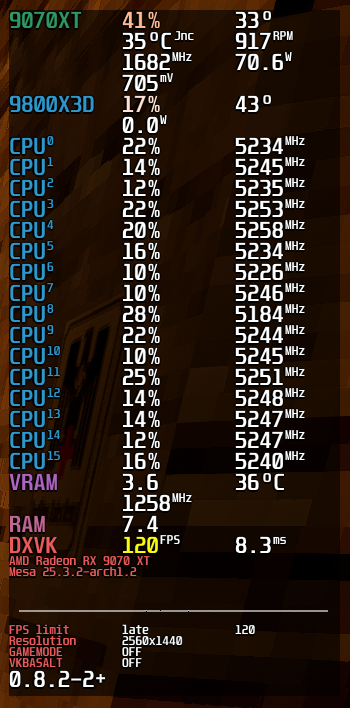

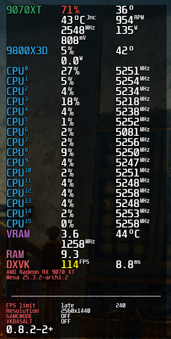

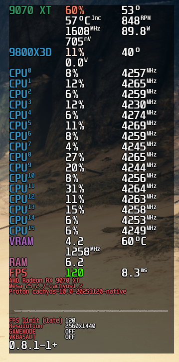

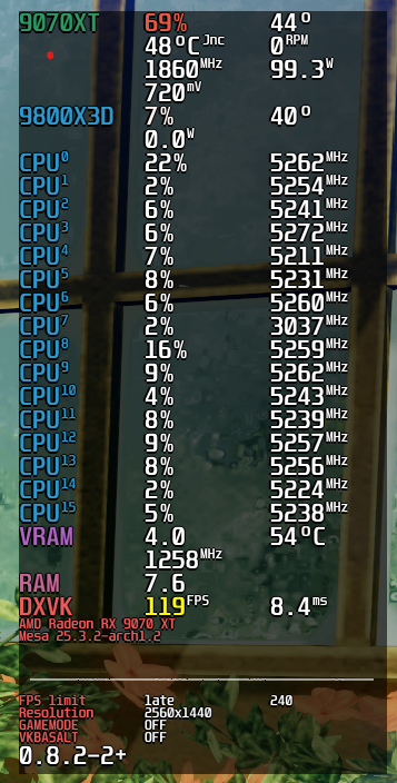

mit der 9070XT habe ich bisher Dispatch, Mad Max, Metaphor, Darkenstein & Forgive MeFather im 120 FPS Limit & Lost Records im 75 FPS Limit gespielt und bin nie auf die 264 Watt gekommen

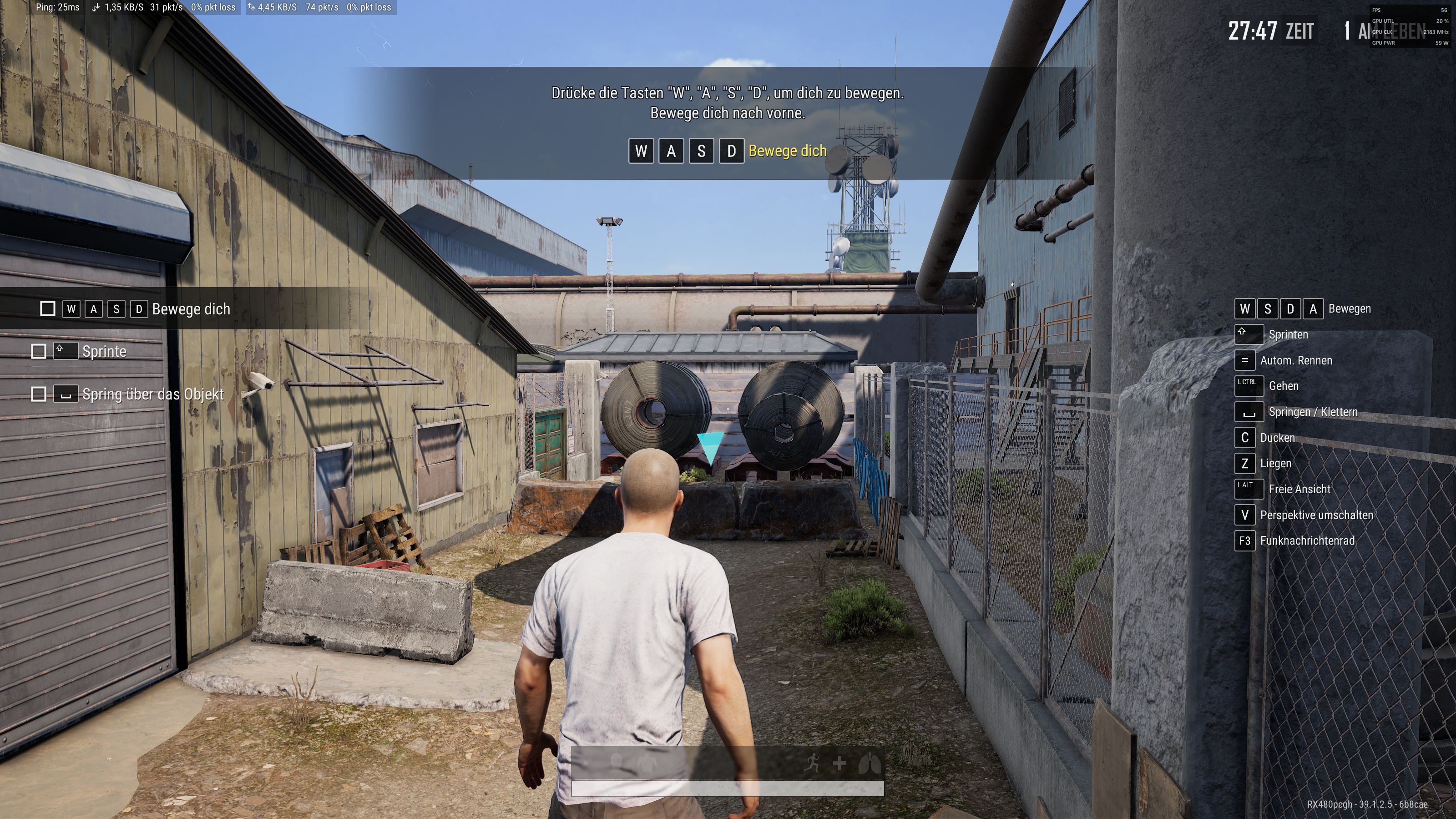

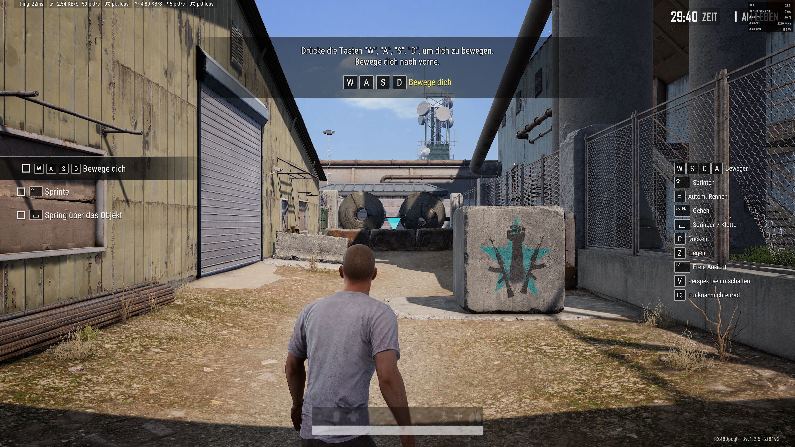

Ja da die Karte dann bei Teilast halt nicht stabil läuft und oft sehr hoch taktet. Versuche mal -60mv und PT -15 und GFX Takt -500mhz
Reaktionen: el_froggo
Sollte nicht maxTakt= -500MHz allein schon ausreichen, um den Verbrauch gravierend zu senken?
(dann kann man auch das vermeintliche stabilere PL= +10 beibehalten)
zusätzlich natürlich mal schauen, ob ein CPU-Limit sozusagen ein Fps-Limit empfiehlt oder der Moni eeh nicht
genügend Hz für maxFps hat
Wenn ich im Spielmenü "anzeigenbasiert" als Fps-Limit nehme wirds automatisch <60Hz gesetzt am 60Hz-Moni.
(also vermutlich ohne Buffer, = beste Reaktionszeit)

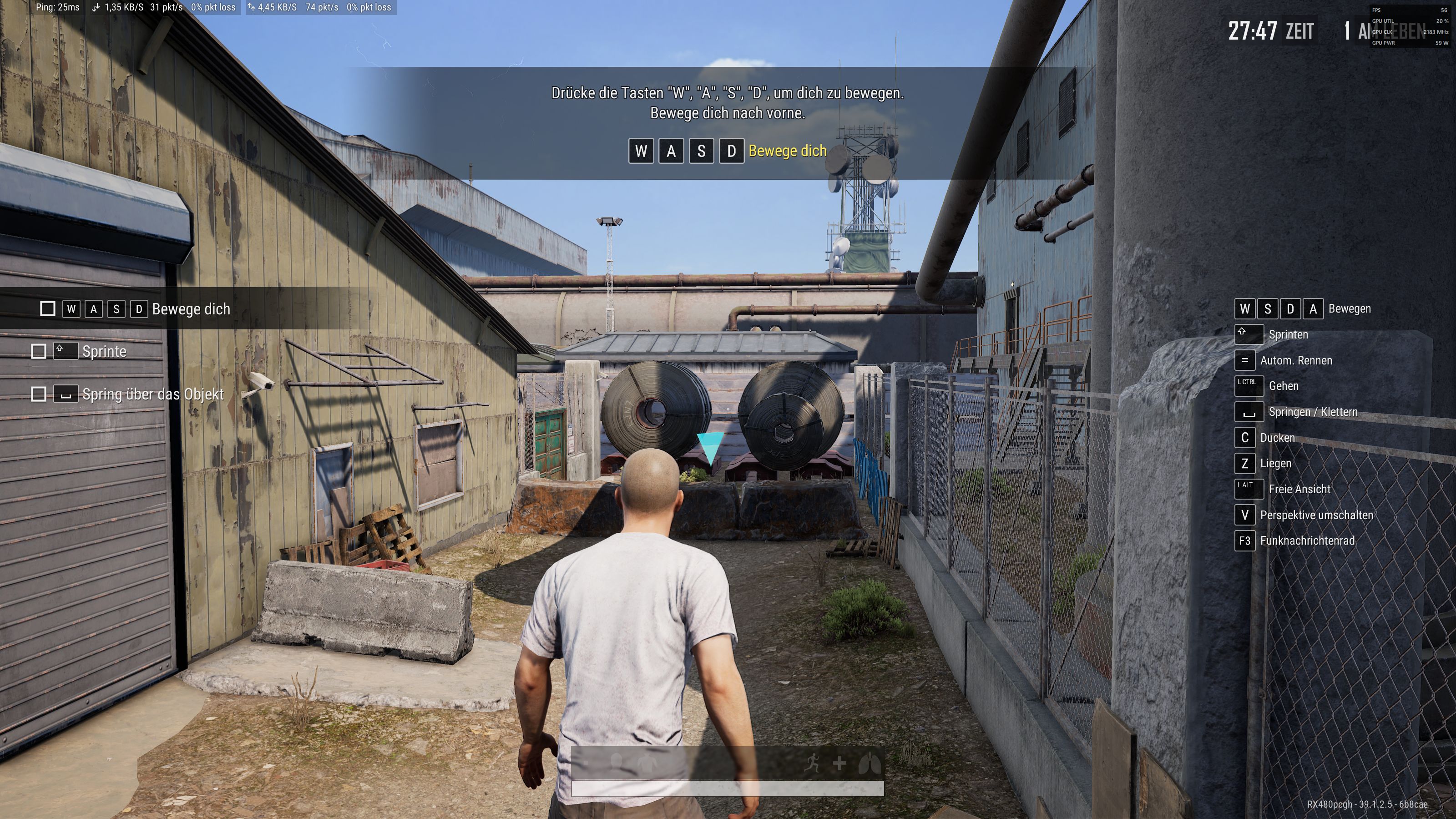

Meine FPS sind auf 115 gecappt.(120Hz)
Geht da nicht soviel Leistung flöten wenn man -500mHz einstellt?
Da hab ich bis jetzt noch nie rumgespielt am Takt.
-40mv und -10% läuft anscheinend stabil in PUBG grad 2H ohne crash.
Das prob die GPU ist selten auf 99 und dadurch boostet die anscheinend dann wie oben schon gesagt zu hoch womit das UV nicht mehr ausreicht.

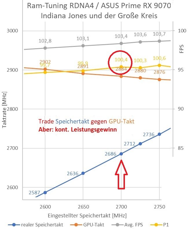

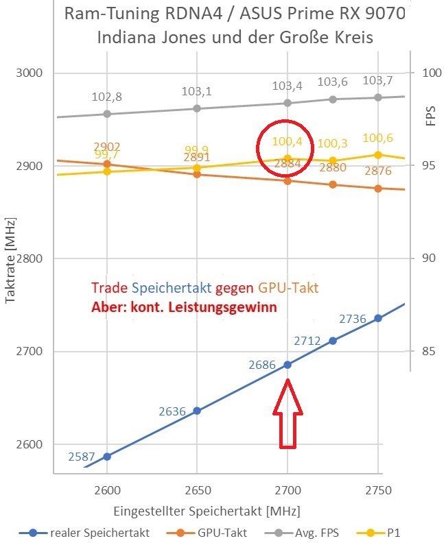

ansonsten
Wer dann noch 2-3fps mehr braucht, sollte vllt. eher Vram +175MHz versuchen, hilft vermutlich
gerade bei minFps wenn man sich schnell dreht
(auf jeden Fall mit Samsung einen Versuch wert, mit Hynix reicht vermutlich auch stock)
btw.
heutzutage könnte man eeh noch zusätzlich FG/AFMF probieren, solange die nativFps hoch genug sind
läuft das schon smooth, bei mir overkill am 60Hz-Moni mal 119fps per RTSS ergibt dann 238fps in PUBG
(ist dann mit enhancedSync, ... k.A. ob das auf jedem Moni gut aussieht, = ohne Tearing)
