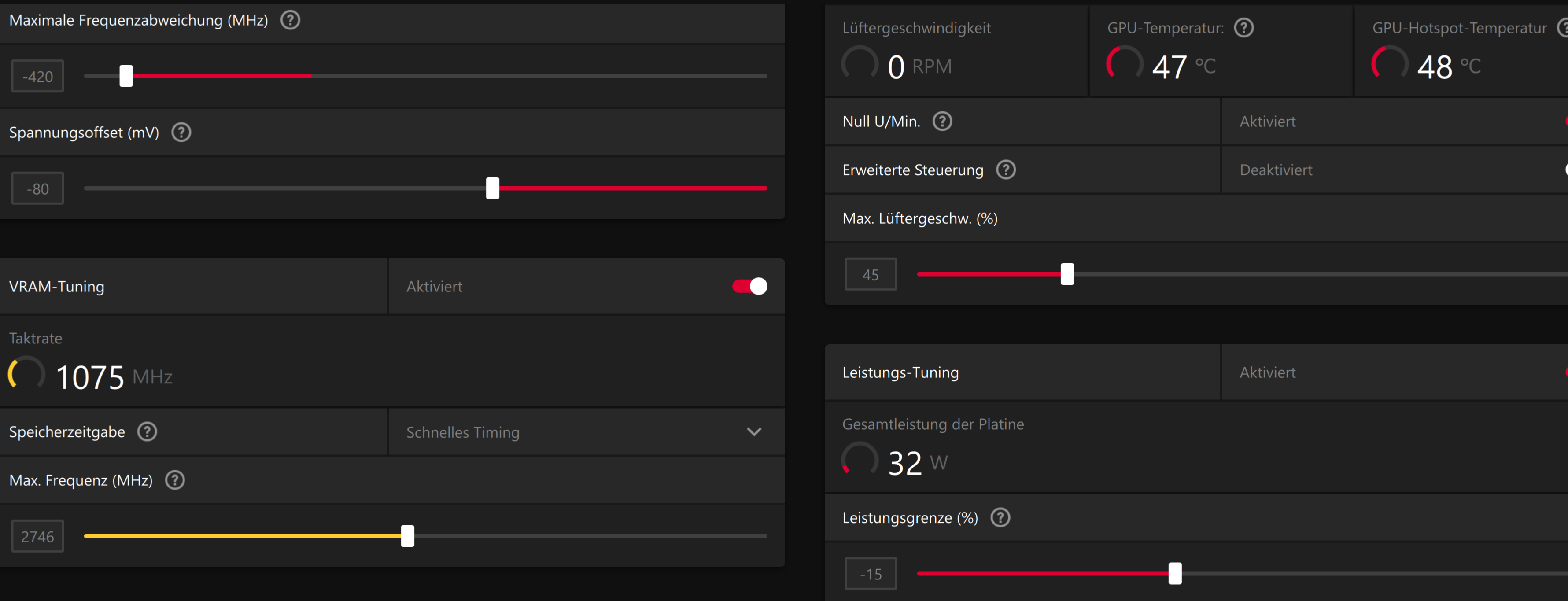

@therealcola Das sieht doch super aus.... Fasttimings aktiv?
Eventuell die Lüfterkurve noch einwenig anpassen, so das diese nicht über 1300rpm kommt. Die -500mhz haste rausgenommen oder?

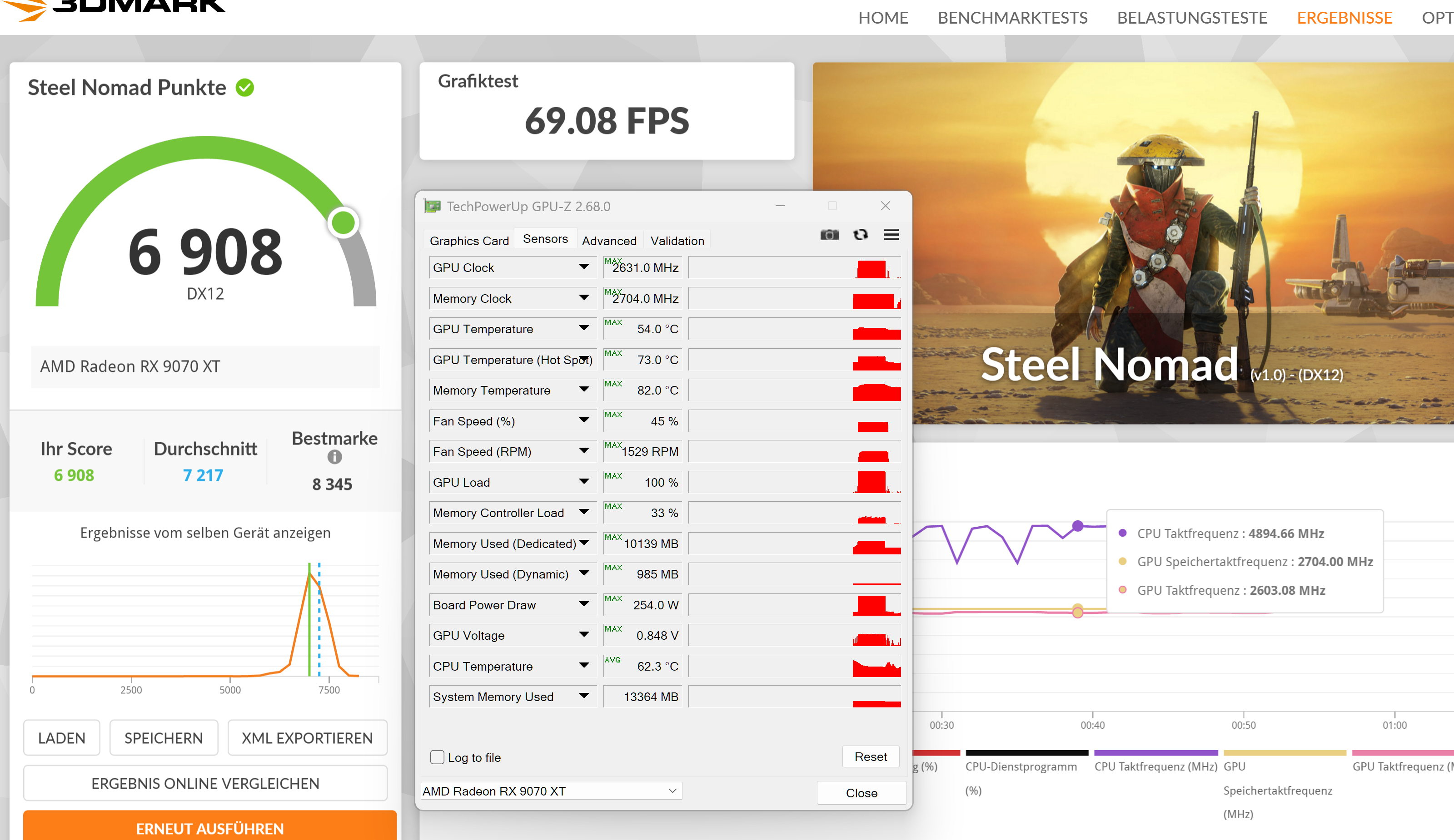

da geht noch bisschen denke jetzt gucken ob das stabil ist überall 24/7 naja wird sich zeigen im Laufe der Woche mit -80mv
Ein Run poste ich noch mit Settings und dann gut.

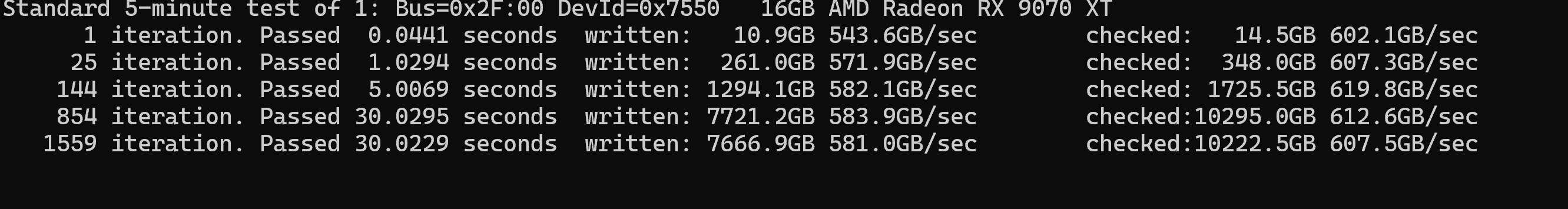

Aber das der Ram 2732 mit macht ka vorher nie geschafft vielleicht liegts auch an windows neu installation oder eben den neusten Treiber kann man schlecht sagen
Für die settings legt er 269 Watt an lässt sich nur nich posten weil der kurz auf 289 spiked
Im adrenalin sieht dann so aus
vram läuft aber durch auch ohne zu korrigieren
nur ist das so ziemlich die grenze ^^ höher gehts nicht dann bricht er rechts bei checked stark ein
@therealcola Ja ist immer ein Peak bei der Board Power. Bei mir gehen auch -80MV. Aber habe gern ein Puffer. Warum nutzt du nicht die -20% PL?
@Evgasüchtiger möglichste Default Leistung mit weniger Verbrauch ist das Ziel deshalb.
ob jetzt 250w oder 270w is ja beides gut die 1-2 fps kann man dann auch noch mitnehmen denke ich
Reaktionen: Evgasüchtiger

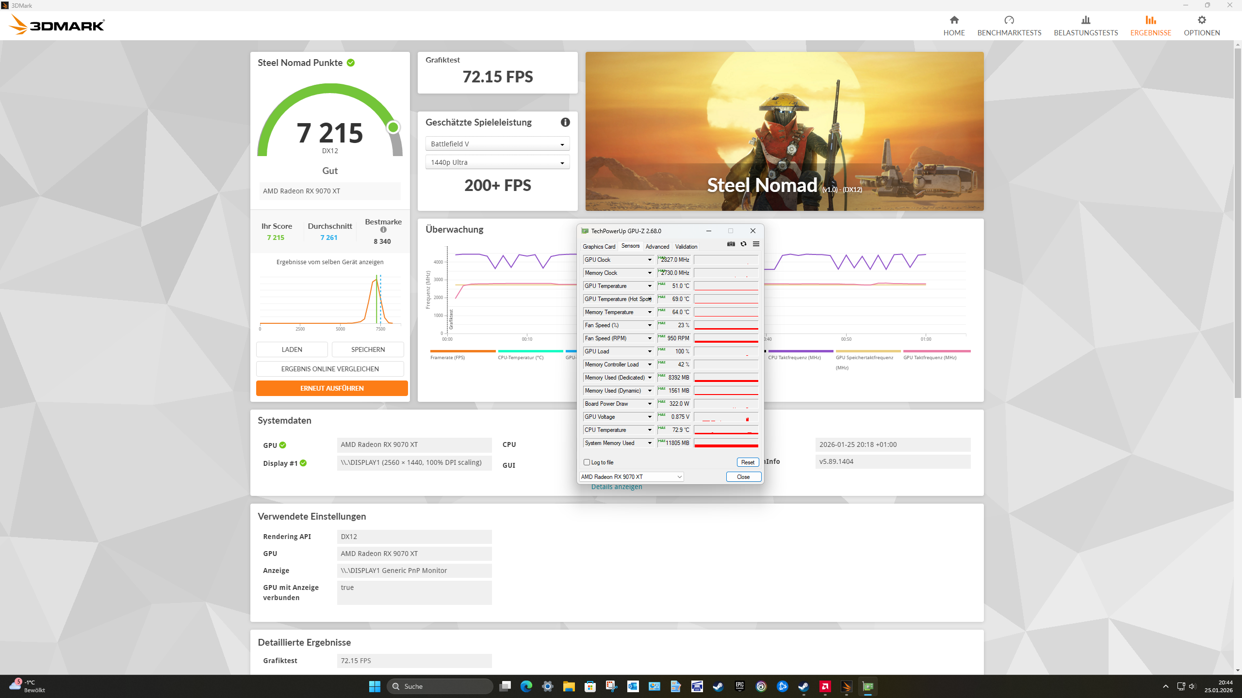

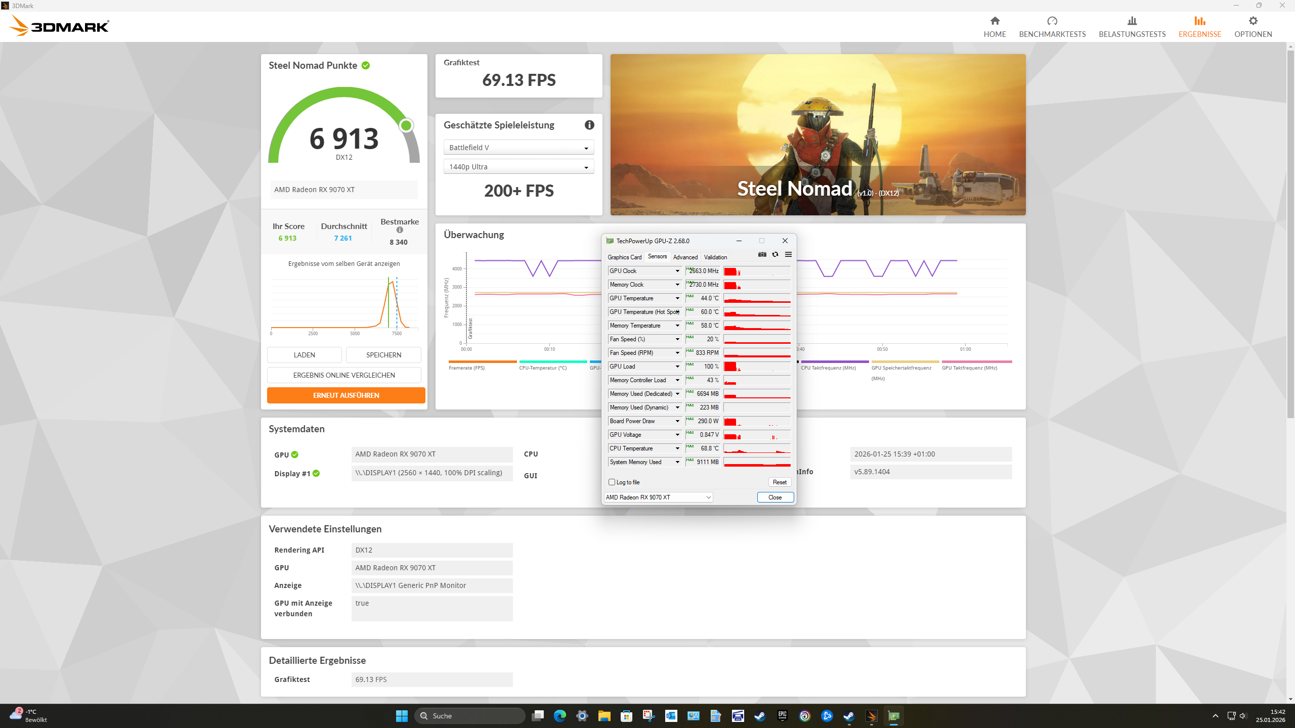

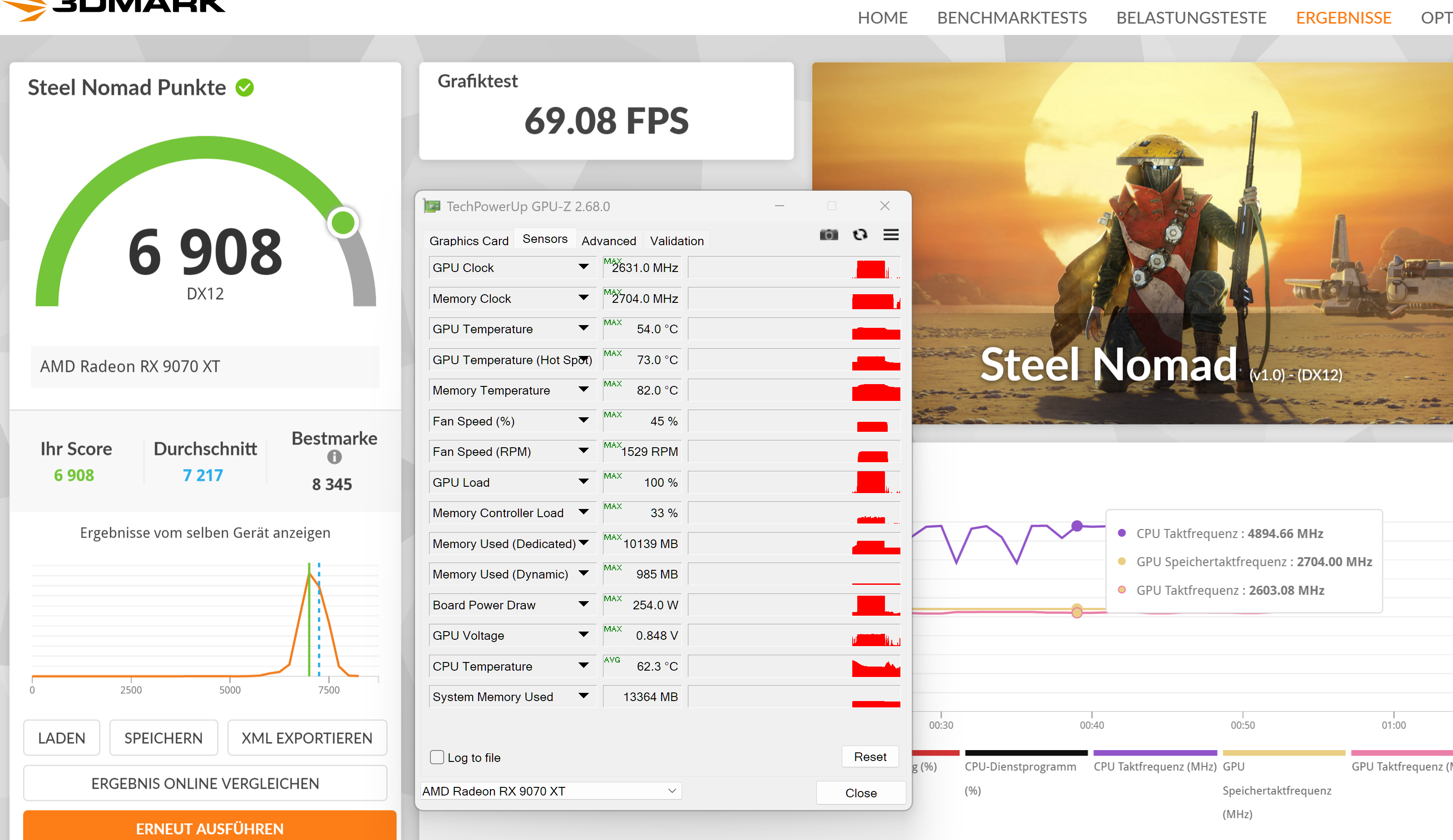

so hab auch mal einmal mit -60mv und PL -15%
und einmal -80mv und PL -15% durchlaufen lassen
und -80mv und PL -10%
Reaktionen: therealcola
-80 ist heute schon gecrasht ich mach jetzt einfach -20% und -60mv und guck ob stabil bleibt in games

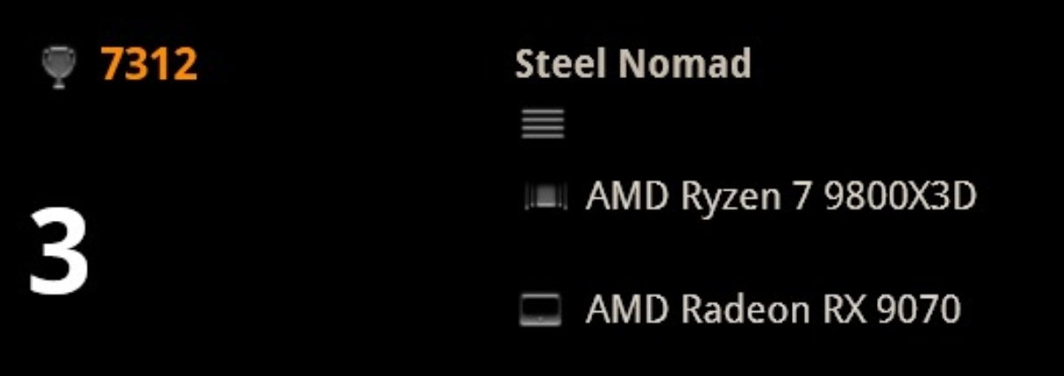

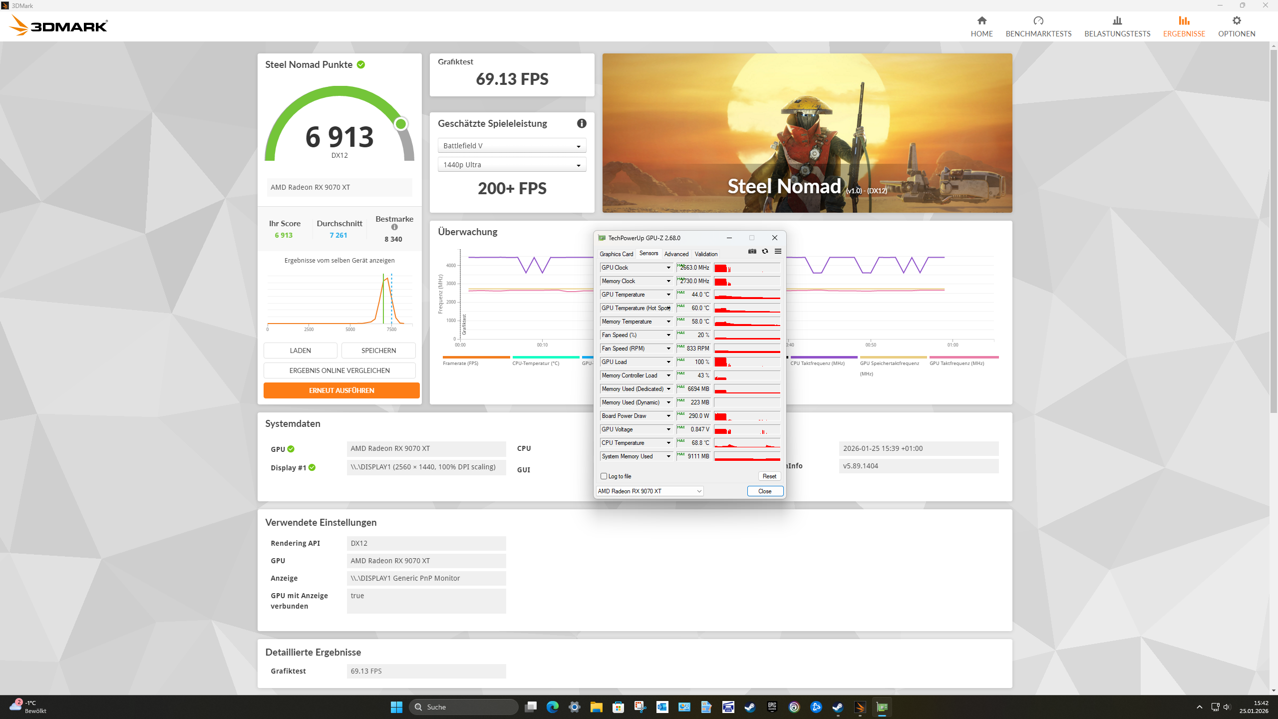

Für den Sammelthread nochmal mein UV/OC Ergebnis, das ich bereits im anderen Thread mitgeteilt habe.
Modell: Sapphire Nitro+ 9070 (non XT)
Beim Benchen heute Morgen hatte ich folgendes Ergebnis in Steel Nomad:
Settings zum Benchen
Spannung: - 100mV
PL: + 10 % (365 Watt wegen BIOS Flash)
VRAM: 2800 Mhz mit Standard Timings
Meine stabilen Alltags-Settings
Taktoffset: - 400 Mhz (manchmal auch - 500 MHz)
Spannung: - 90mV
PL: -8 % (~ 300 Watt)
Auch dieses Setup bringt knapp 7000 Punkte in Steel Nomad und ist wesentlich sparsamer. Das negative Taktoffset haut meistens auch ordentlich rein. Ob in meinen Spielen 2,9 oder 3,2 GHz anliegen, macht oft keinen großen Unterschied hinsichtlich der Performance. Allerdings kosten die paar MHz extra erheblich mehr Watt.
Reaktionen: Divad, Wanderwisser, Nihil Baxxter und eine weitere Person
@_Flattermann_ Top Ergebnis 👍 Haste SN mit DX oder Vulkan durchlaufen lassen?
@_Flattermann_ Mit dem habe ich auch Stunden mein vram gequält 😁 es sind bei mir auch 2800mhz stabil. Möchte aber immer eine große Reserve.
Mit was hast du den Steel Nomad bench durchlaufen lassen? DX oder Vulkan
Reaktionen: _Flattermann_
@Evgasüchtiger Ah, das meinst du. Ich habe Steel Nomad mit DX12 durchlaufen lassen.
Reaktionen: Nihil Baxxter und Evgasüchtiger
@_Flattermann_ Echt Geiles Ergebnis. Nun biste mit der 9070 sogar ein Tick schneller als eine 9070xt @ default dank bios Mod 👍 Auf was lässt du sie nun 24/7 laufen?
