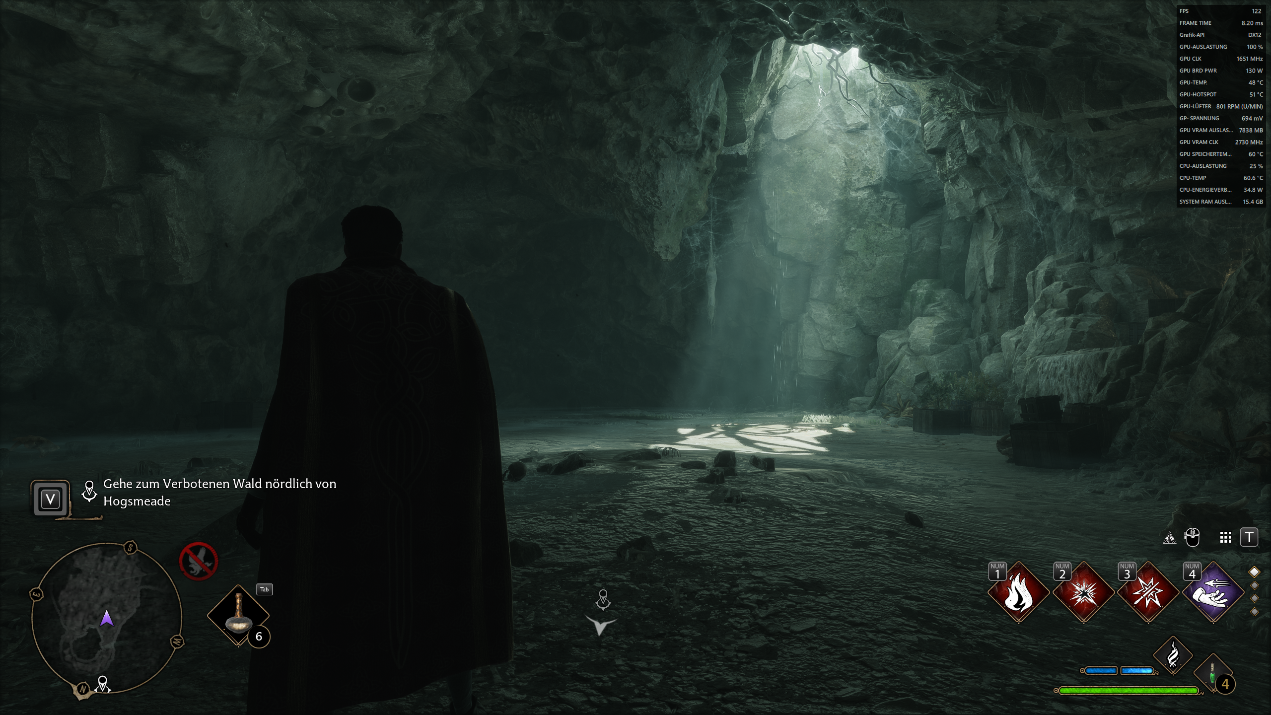

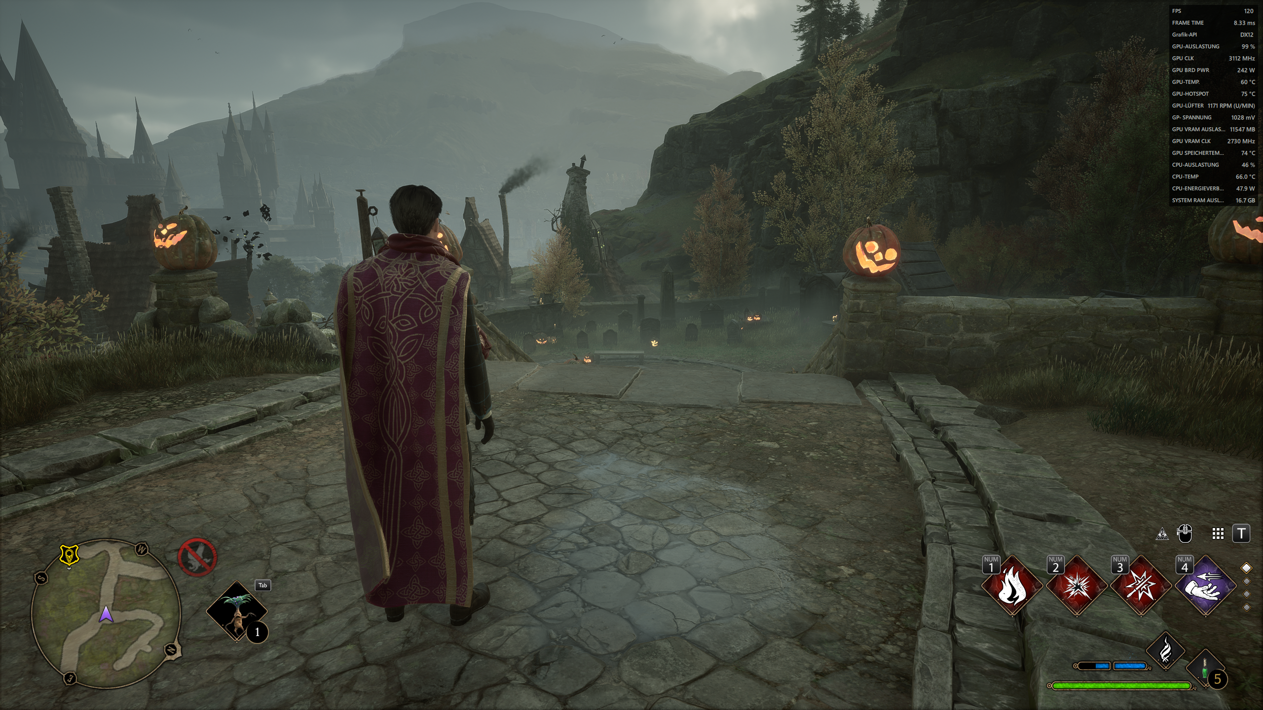

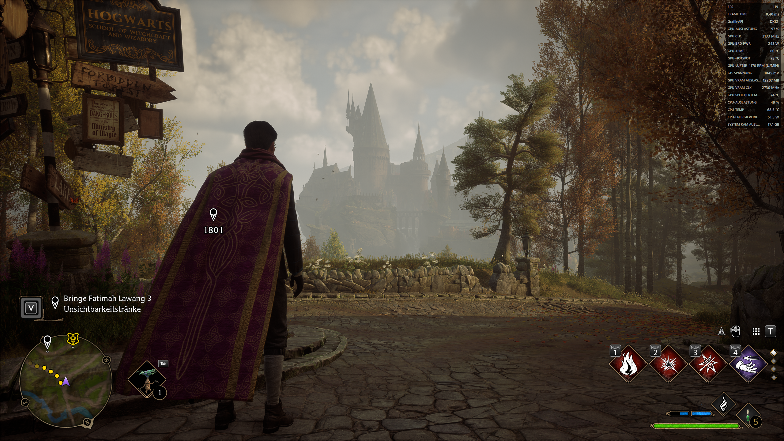

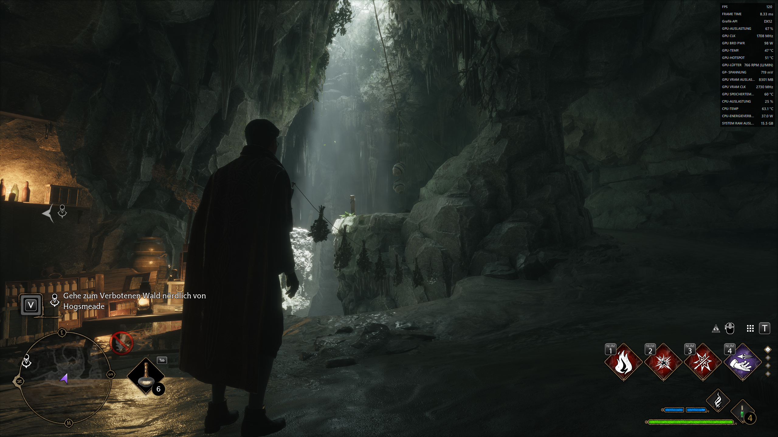

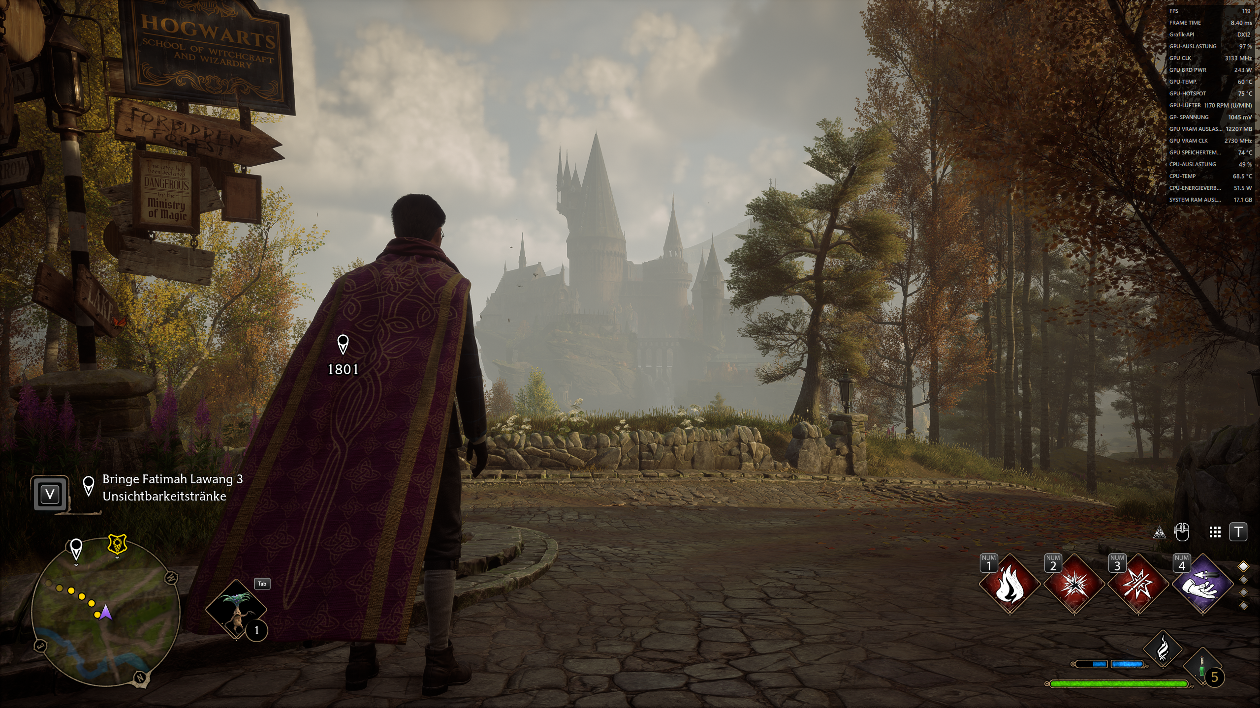

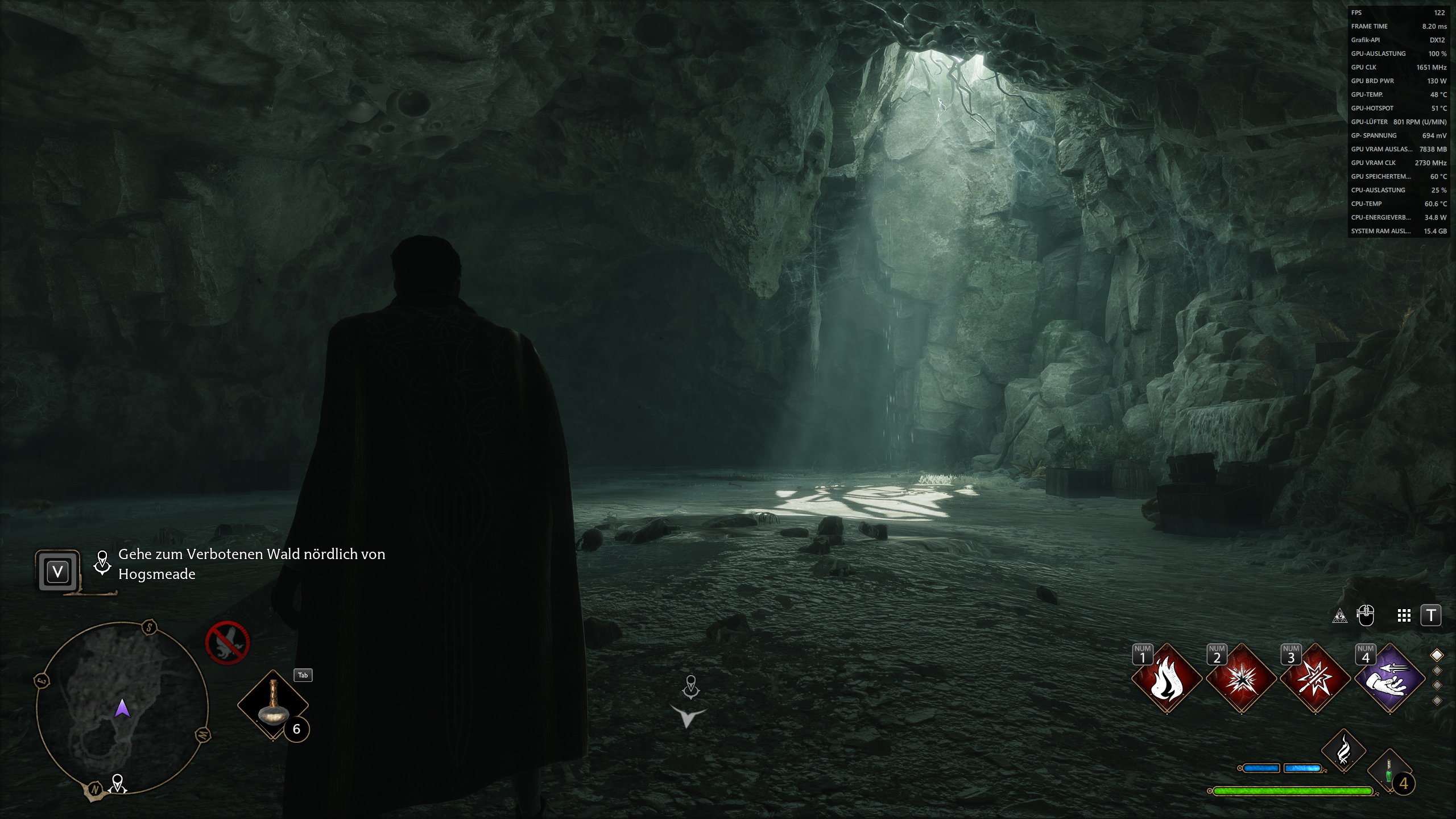

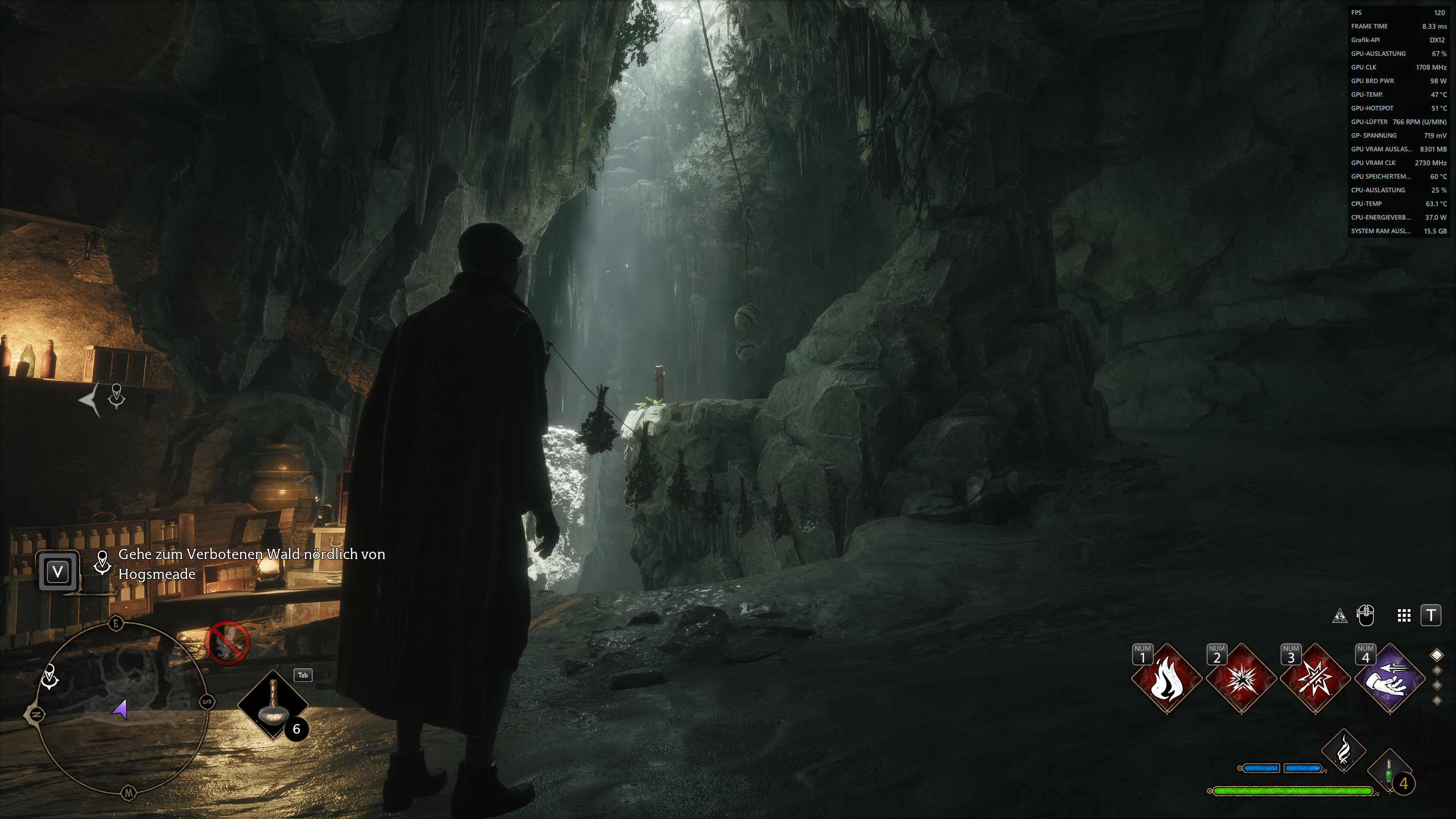

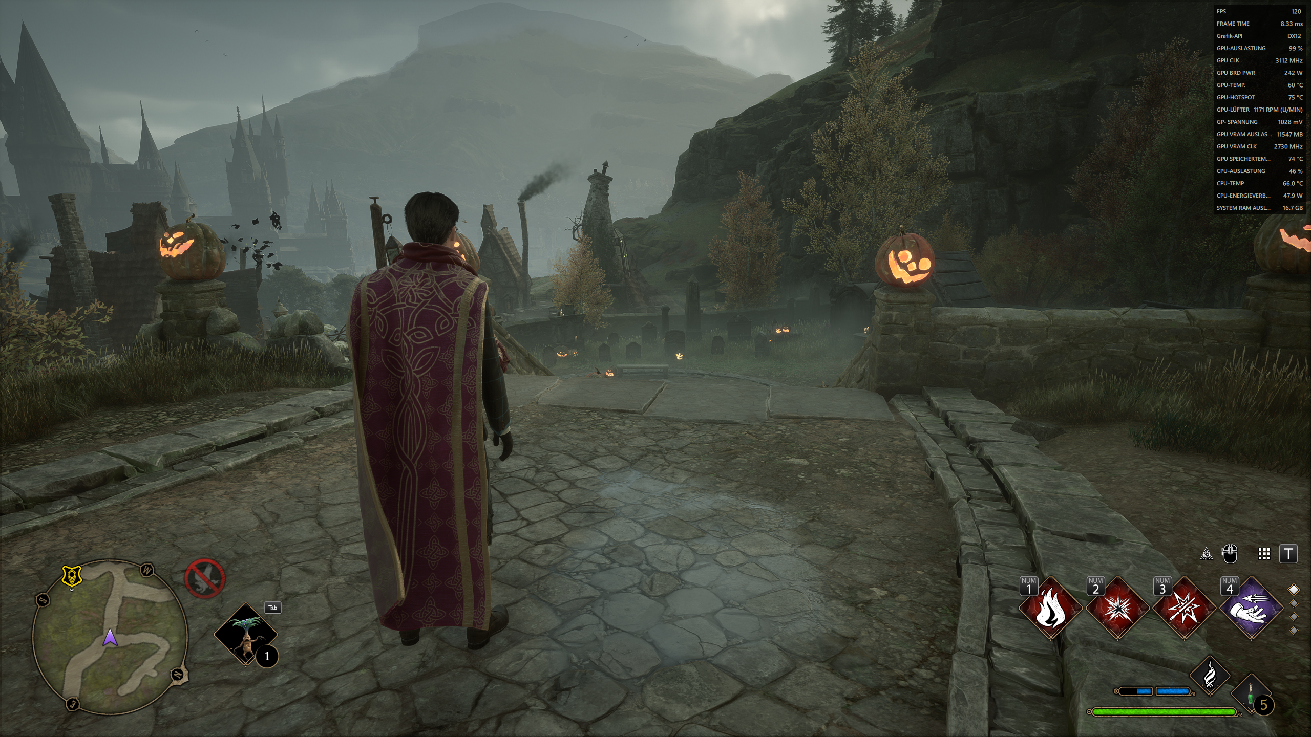

@GerryB ja in der Whitelist ist HL leider nicht mehr...warum auch immer. Gerade 2 Stunden HL gespielt mit FSR on. Leider noch ab und an in den Bäumen extreme geflimmere ....aber nur bei bestimmten Lichteinstrahlungen. Und wenn man durch Gras rennt und dann flimmert es auch leicht...sonst siehts gut aus :-) Mit FSR taktet sie natürlich viel höher ( bis zu 3400mhz je nach Auslastung) Einige sagen ja das die 9000er immer ihren vollen PL auslastet und nie zb wie bei mir mit PL -20% unter 240w kommt...Auch wenn man FPS Limits setzt usw....kann ich nicht bestätigen. Hier mal ein paar Pics

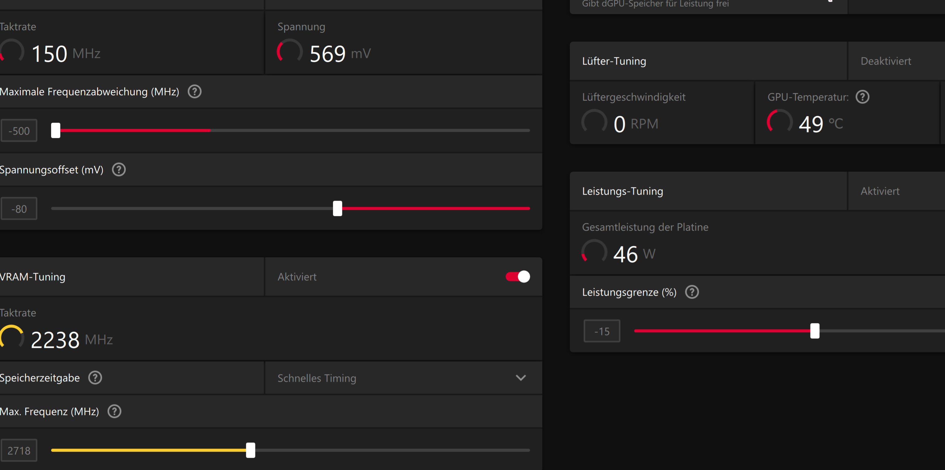

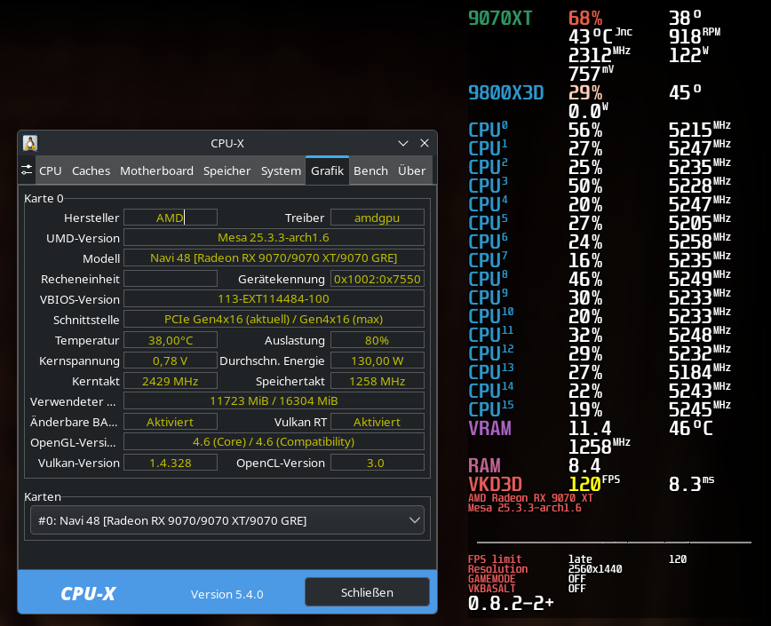

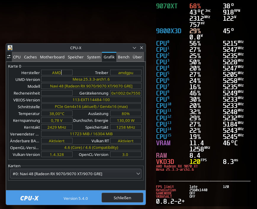

bin mit -60 mV und 80% (264 Watt) sehr zufrieden
Reaktionen: Wanderwisser und Evgasüchtiger
@bogge101 Das sieht doch klasse aus 👍 Du hattest ein Block auf deiner 9070xt oder?
9070 XT Red Devil mit Samsung Speicher
CachyOS QHD
Zieltemperatur 60 Grad (statt 88)
-60mV
264 Watt / 80%
keine AiO oder Block
Wie schauts denn mit Vram OCen aus?
(Linux zeigt wohl nur 1/2 Wert an)

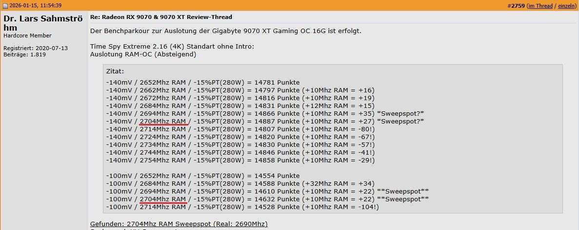

im 3dC hat einer mit Samsung@ST (Standardtiming) im TSE schrittweise getestet und tatsächlich bei ca.2704MHz
seinen Sweetspot/Timinggrenze(?) gefunden
eben mal recherchiert
laut Google "GDDR" ist Double Data Rate Speicher, der Daten in jedem Taktzyklus 2x überträgt
Effektiver Takt = realer Takt × 2
dazu kommt vermutlich noch eine Kommastelle
Windows zeigt den effektiven Takt an, Linux anscheinend den realen Takt
Reaktionen: GerryB

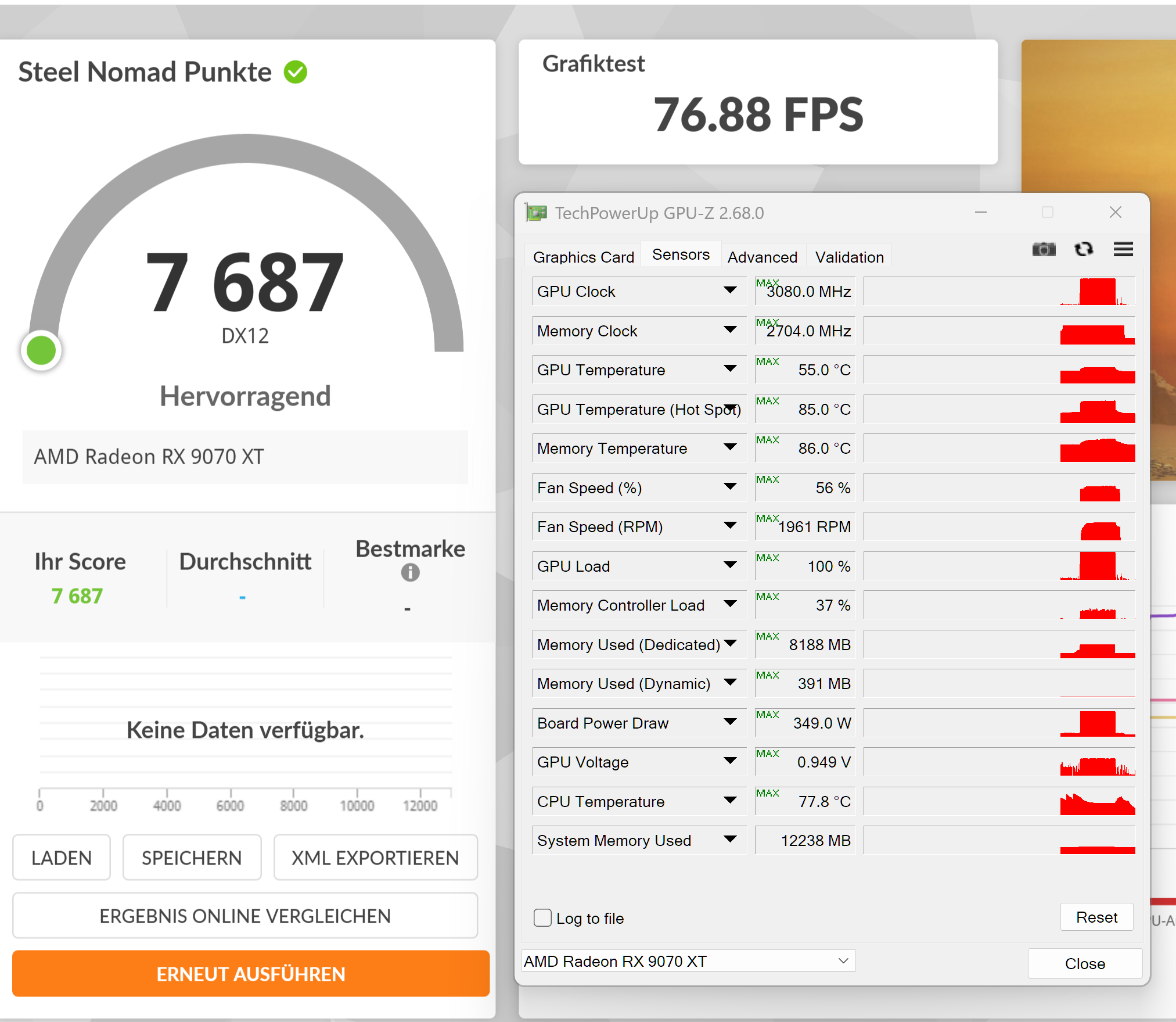

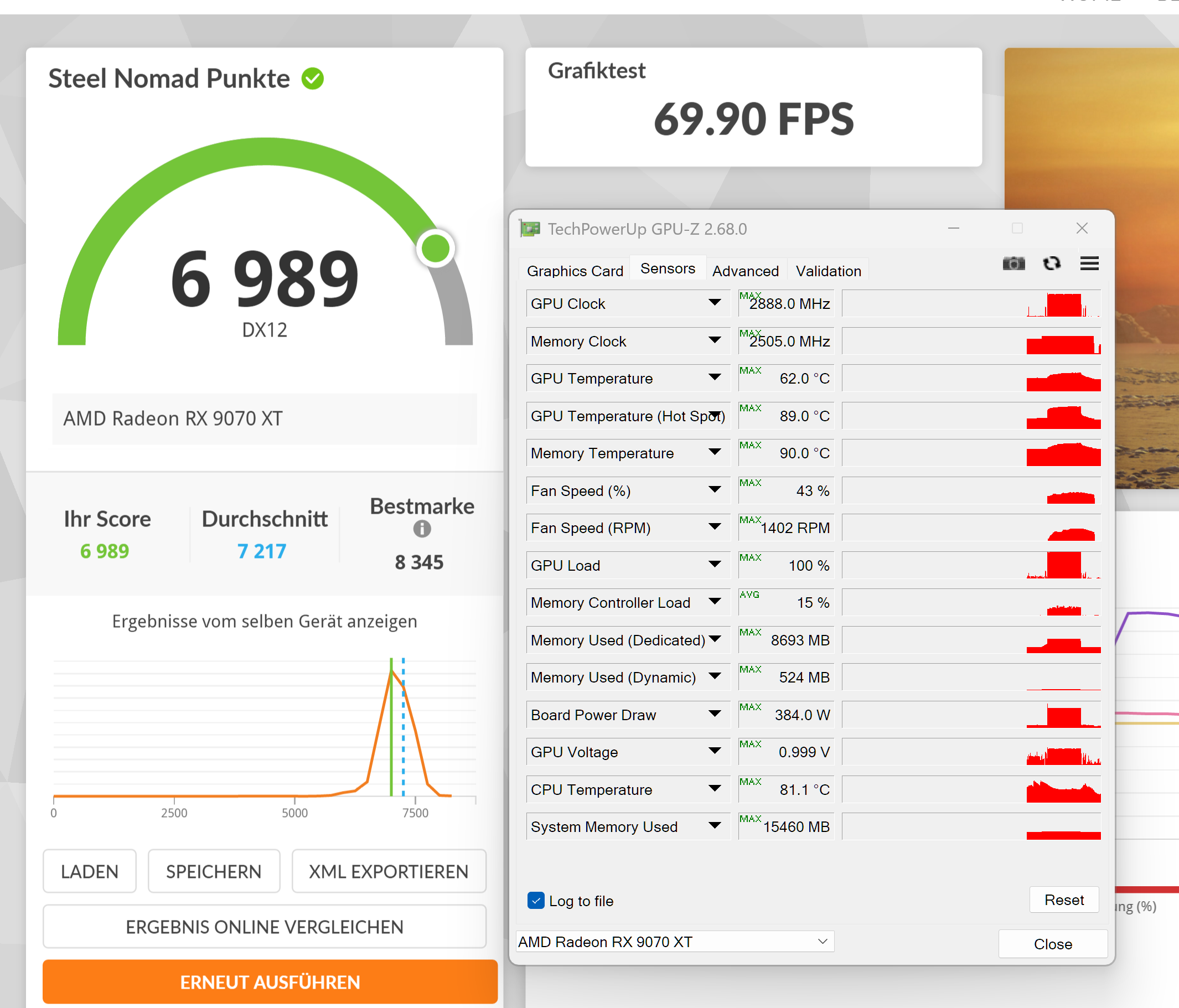

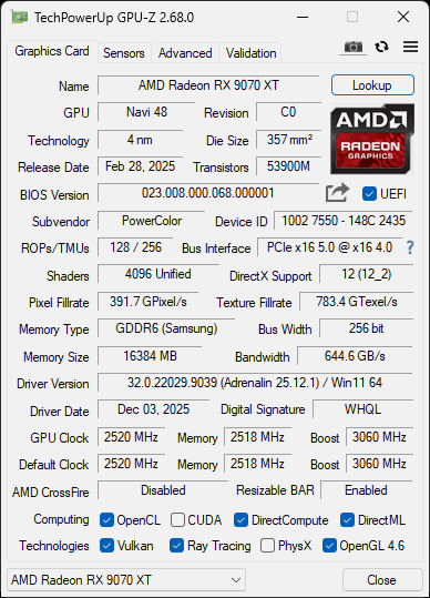

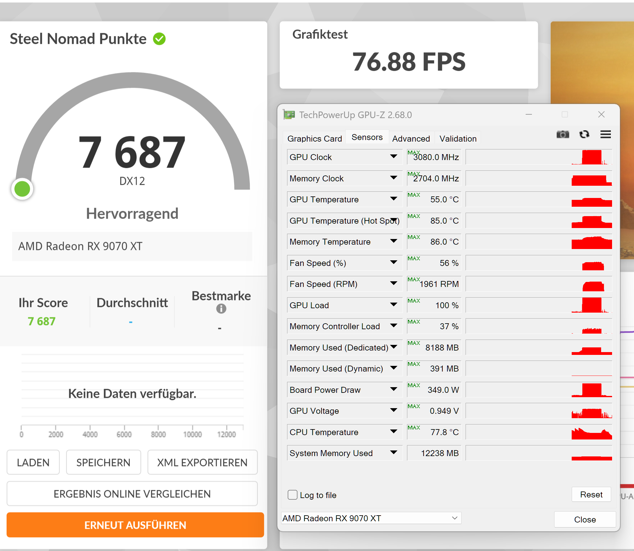

was haltet ihr von solchen Settings?
hat noch wer die Erfahrung das mit dem neusten adrenalin treiber besseres oc möglich ist? oder
Was genau hast du eingestellt?
Bis jetzt noch nicht getestet, mache ich jetzt aber mal gerade. Soweit ich auf Reddit mitbekommen habe, soll wohl nicht wirklich mehr gehen als mit 25.12.1.
Nebenbei warum hast du 88°C VRAM bei 270w? Ich dachte du hast eine Quicksilver mit Hynix oder irre ich mich da? Die sollte doch eigentlich viel kühler bleiben.
9070 XT
warum so heiss? Hotspot 83 / Memory 88
bei nur 2731 MHz und 270 Watt
CPU mit 79 Grad auch sehr heiß
@therealcola So weit ich gerade getestet habe, ist der Treiber sogar noch schlechter als 25.12.1 und der war ja schon echt scheiße. Zumindest läuft SN nicht wirklich gut.
Und mir fehlen in The Callisto Protocol 2,1-3.5% in den avg FPS und ~10% 1% lows bei vollem Powerlimit, bei niedrigstem Powerlimit habe ich aber 5,4% bessere 1% lows und 0,3% bessere avg FPS.
Keine Ahnung was da los ist, muss ich sonst nochmal testen. Vllt liegt es auch am Spiel, da komme ich nämlich auch gar nicht ins Powerlimit rein. Auffällig war aber auch, je mehr UV ich auf die Karte gebe, je mehr Spannung benutzt diese.
Ich weiß noch nicht was ich von dem Treiber halten soll. Muss da mal ausführlicher testen.

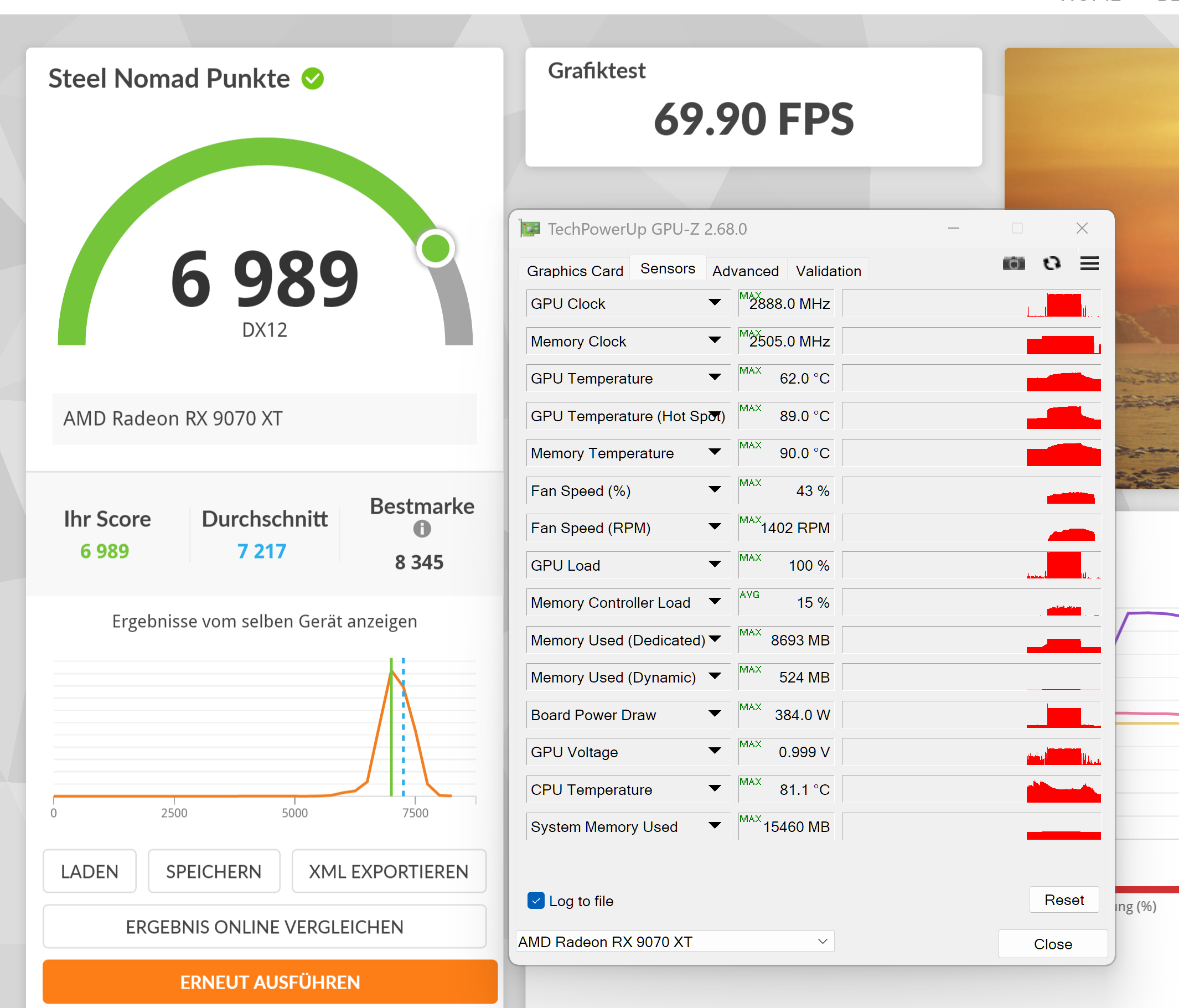

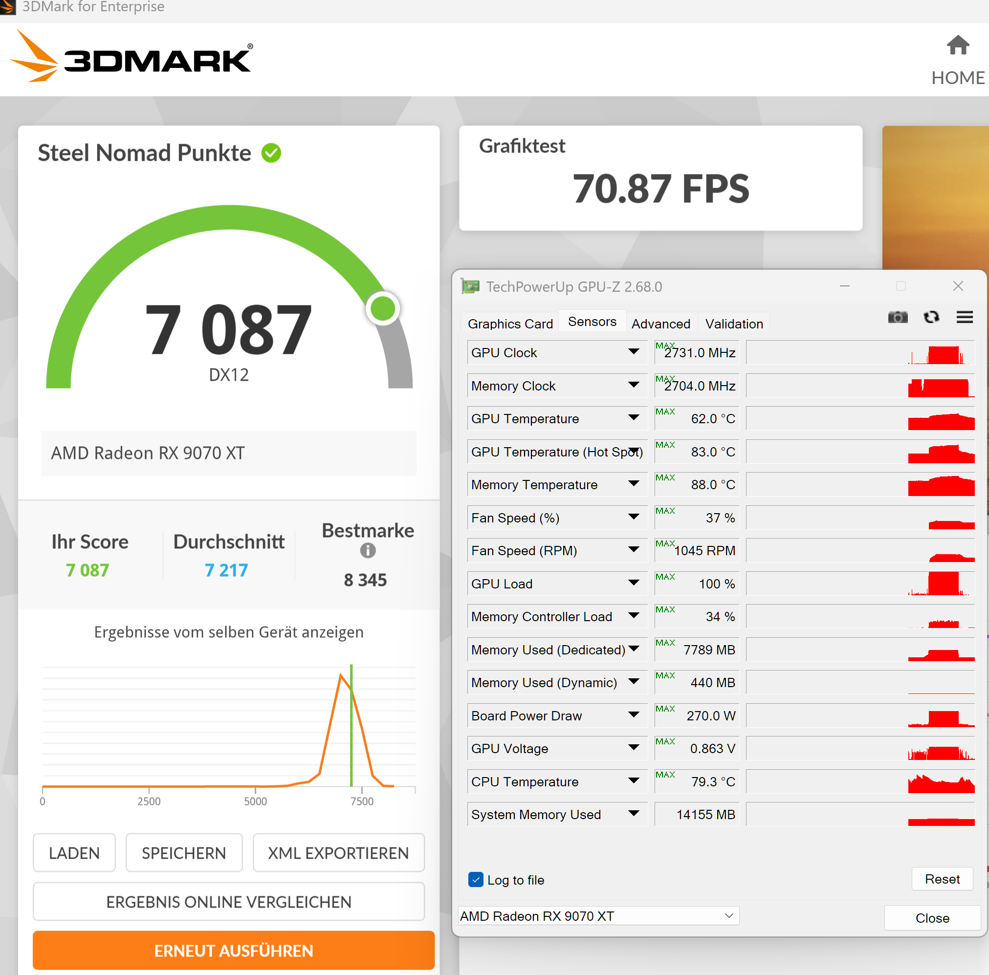

Standard Default Settings in Adrenalin Software:
der Spike auf 384 Watt war nur kurz ist immer in der Regel so ca. 314 Watt.
ich bin mir ziemlich sicher das ich vor dem aktuellsten Treiber nie 2700 Mhz Vram Clock mit fast Timings ohne Absturz betreiben konnte.
Also 3D Mark läuft auf Brechstange komm raus mit den Einstellungen auch durch... auch Cyberpunk oder Superposition. Wobei hier testweise -120mv anlagen um überhaupt auf 3ghz Takt zu kommen im Durchschnitt.
Und die ersten Settings die ich vorhin gepostet habe sind wie ich finde die besten Ergebnisse wenn ich die Karte noch leise haben will.
Zurzeit sind 21°C in der Wohnung und das Gehäuse ist bereits offen. Die 9070 XT Asus Prime ist jetzt nicht das beste Kühler Design, weshalb ich wie gesagt eher auf 270 Watt limitiere siehe ersten Beitrag von vorhin.
CPU wird warm weil ich die Pumpe auf 40-50% fixiert habe damit es leise bleibt aber Motherboard Limits reingepackt habe also Overclock. Aber auch eher nur testweise
Bei den Settings oben Beitrag #1.033
das er mit 0.863v jetzt stabil 2730mhz hält ist doch gut oder net.
Meines erachtens hat sich bei mir jedenfall was verbessert
vram clock 2704 mhz mit fast timings lief bei mir damals nie
durch

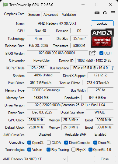

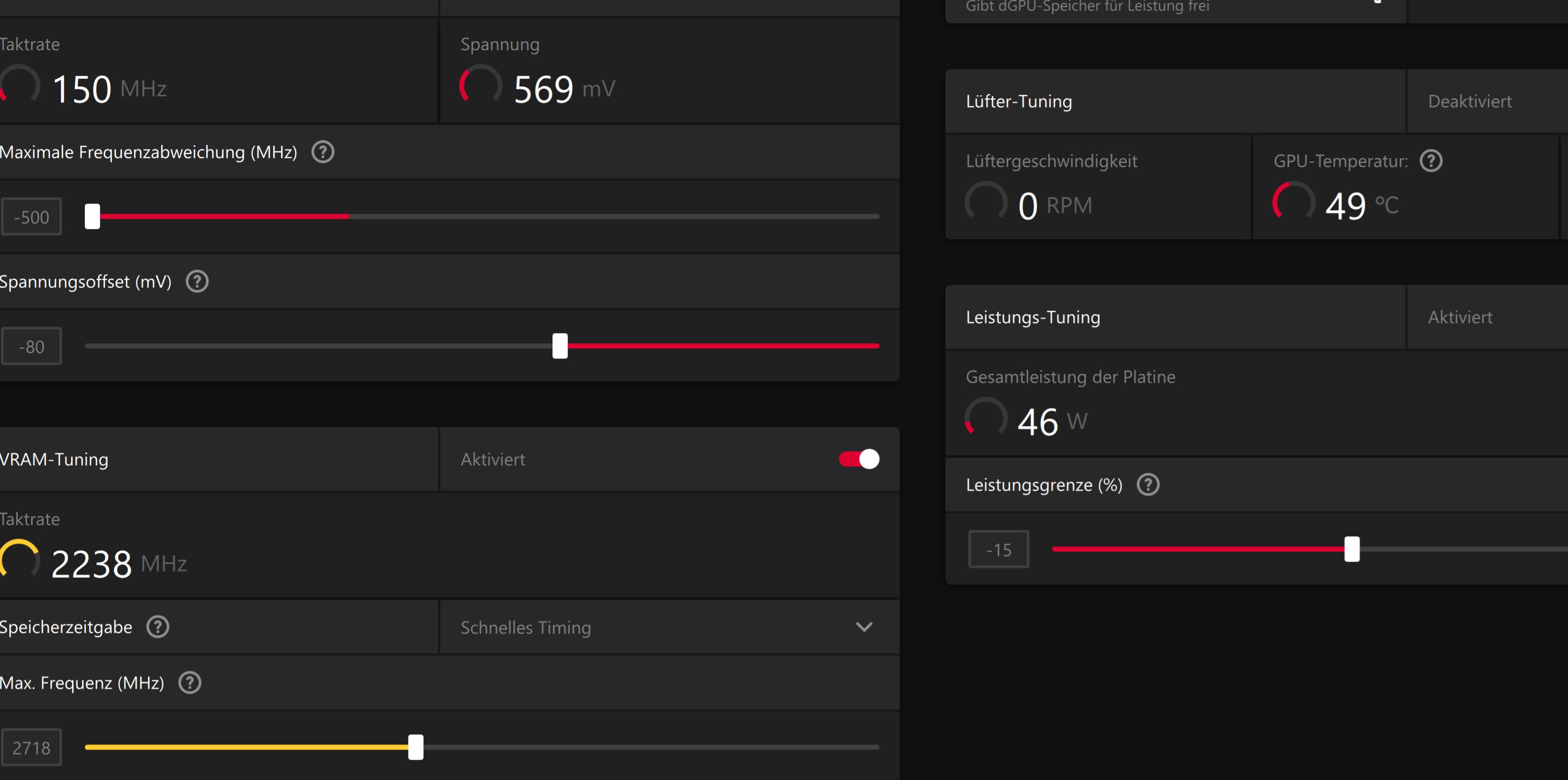

Hast du die Asus Prime? Oder die Quicksilver?
Welchen VRAM haste verbaut? Kann eigentlich nicht samsung sein.
Versuche bitte mal -60mv PL -20% und die MHZ auf 0 lassen ....sollte noch ein Tick kühler und sparsamer sein
Reaktionen: therealcola
Ja Asus Prime , ich hab alles geschrieben ist ein bisschen unübersichtlich geworden sorry jungs :D
Ist auch ne weile her seitdem ich mal wieder rumexperimentiere mit Settings oc und so und in der Zwischenzeit hab ich auch win 11 neu installiert etc naja
direkte FPS vergleiche in Games hab ich nicht zur Hand :)
Reaktionen: Evgasüchtiger
@therealcola Okay 🙃 welchen VRAM Hersteller ist verbaut?
Lass mal mein Setting durchlaufen
