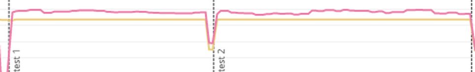

ne wilde Linie gibts im Powerlimit, im Test2
gerade Linie, wenn man zu sehr den Takt capped
idealerweise im TS den Takt nicht cappen, damit in Test1 der volle maxTakt geschafft wird und
phasenweise in Test2
Ob man dann mit starkem UVen evtl. mit nem leichten Cap mehr erreichen kann, who knows,
muss dann auch zum Powerlimit passen, damits noch nicht bremst, aber instabile Spikes abfängt.

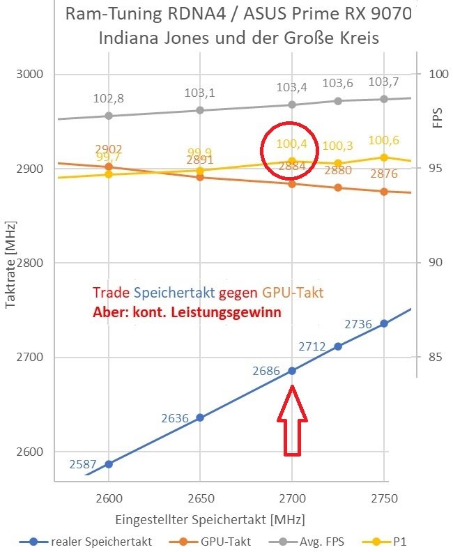

"Kann sein, das in Test2 auch mehr Vramtakt hilft, so ca. 2704MHz sollten nicht allzuviel GPU-takt kosten."
=> Sinkt der GPU Takt, wenn man den VRAM erhöht?
=>Lieber schnelle Timings und weniger Takt oder lieber etwas mehr Takt bei normalen Timings? Immer vorm Stabilitätshintergrund, nicht das letzte 0,x fps. Also lieber zB stabile 2700Mhz oder 2600Mht FT.
-65MHz geht wohl nicht durch bei 280W und -60mV?
(mit -60mV sollte der Chip leichter bis zu Deinen 3335MHz boosten, darüber solls gecapped sein,
auch damit Games wie BF6 stabil bleiben)
Ja, der GPU-Takt sinkt um ein paar MHz, wenn man den Vramtakt erhöht.

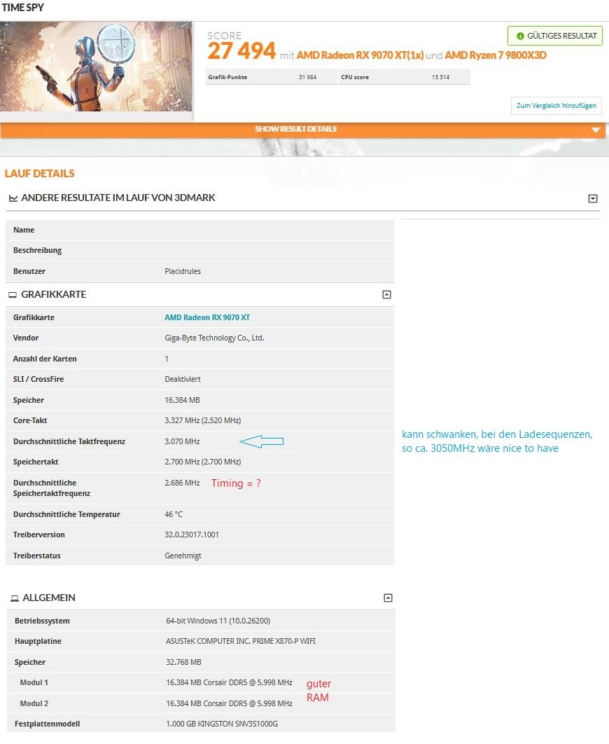

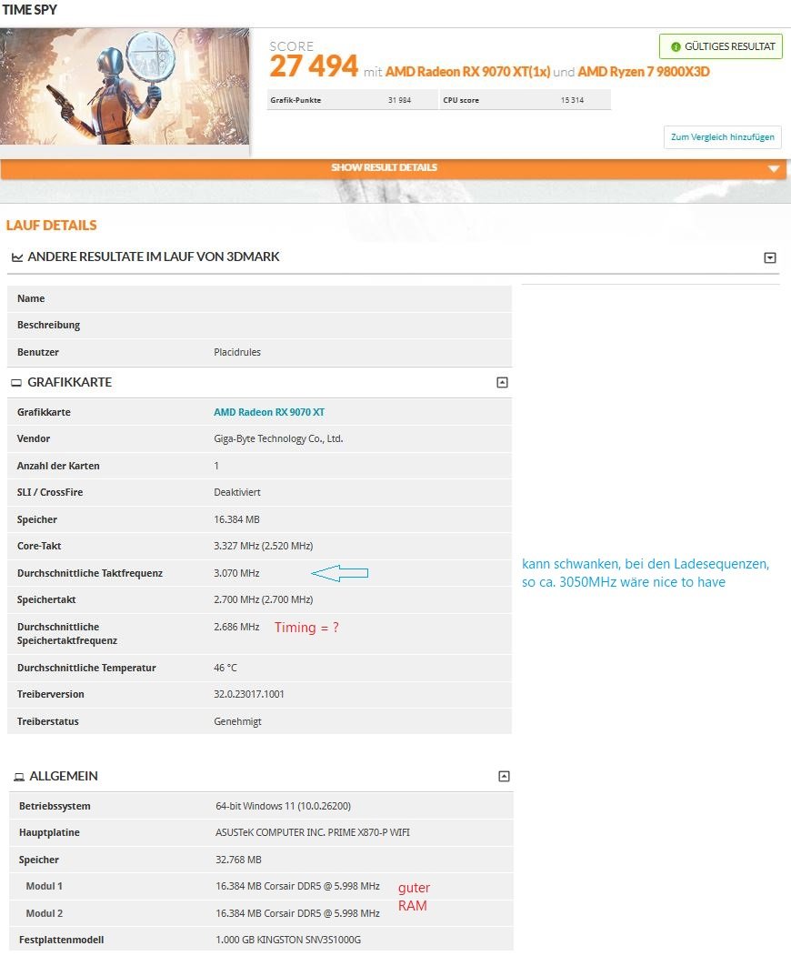

(kann sparsamer sein und auch dem Vram helfen, k.A. wieviel der Kollege im Anhang 3 untervoltet hat,
um einen Durchschnittstakt von 3070MHz zu schaffen, bei wieviel Watt, welche Timings, ist halt nur ein Bsp.)

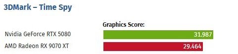

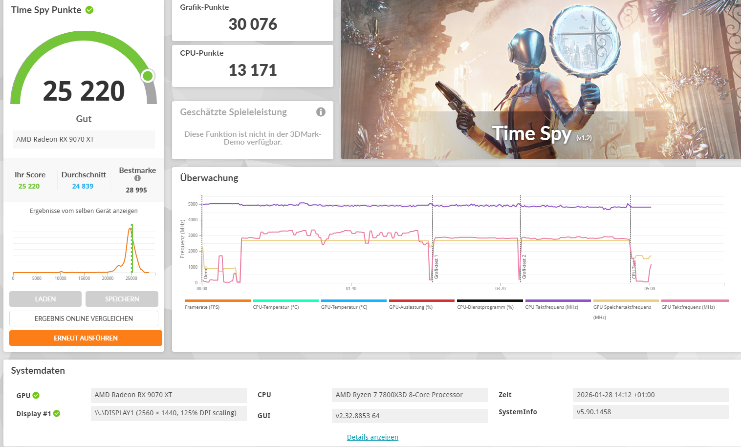

-65mV, Boostcut -65Mhz, PT -15 % 280W , RAM 2704Mhz (lt Overlauf 2690Mhz, wo kommt das krumme her?):
3313Mhz CPU max eff. Das Boostverhalten verstehe ich nicht. Der Sprung von -65mV auf -100mV bringt aber anhand der paar Mhz nichts.
Sicher sind es ein paar CPU/-Gesamtpunkte mehr, aber ich lasse HWInfo im Hintergrund mit ner Tastrate von 150ms laufen.

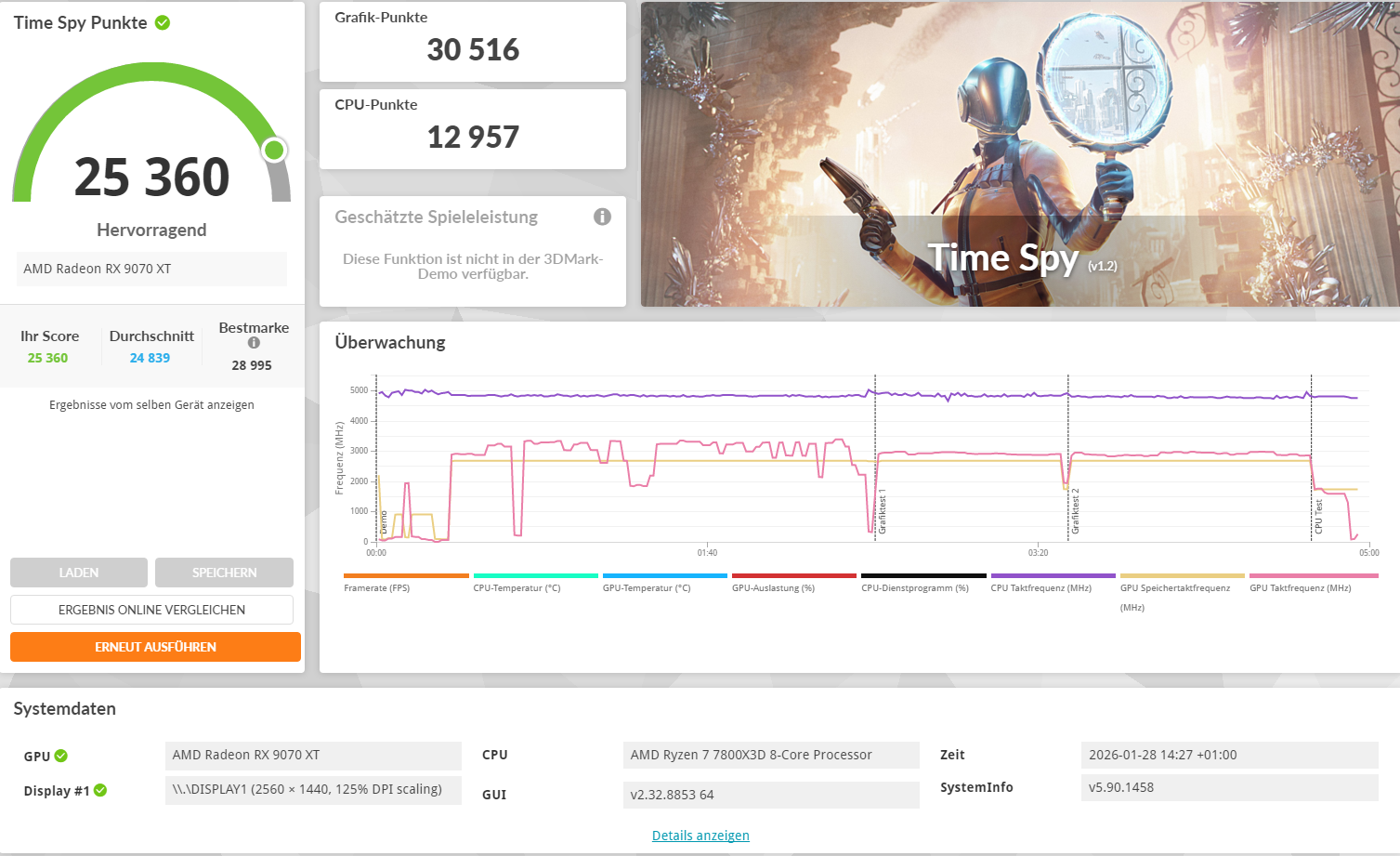

-100mV, Boostcut -65Mhz, PT -15 % 280W , RAM 2704Mhz ohne FT:
Max Boost 3344Mhz
Reaktionen: GerryB
NICE,
trotz 24W weniger immer noch deutlich schneller als stock im CB-Review, ... wenn man wollte, könnte man
jetzt das Powerlimit schrittweise weiter senken, bis der Grafiscore bei 29460 ist

Schade, das Du keine Vollversion vom 3dMark hast, .... ohne die Demo wäre GPU+Vram noch kühler, könnte dann evtl. auch noch -105...-110mV etc. schaffen.
Der höhere Boosttakt liegt bei Dir aber nur in der Demo an, die folgenden GT1+2 takten deutlich niedriger, sind
öfters im Powerlimit, was ganz normal ist (ca. <=3000MHz), ... ist halt anders als reale Games.
Die Demo zählt nicht zu den Grafik-Scorepoints.
Damit erklärt sich dann auch der bessere Score mit -100mV, wo der durchschnittliche Takt in GT1+2 höher ist.

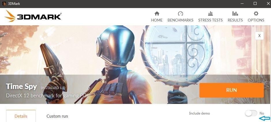

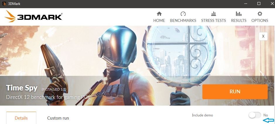

In der Vollversion lässt sich "include Demo=NO" schalten, siehe Anhang.

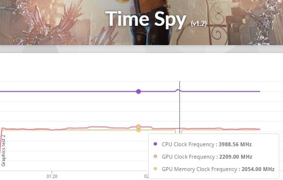

Du bauchst auch nicht HWinfo oder Overlay anmachen, der Takt lässt sich hinterher abfragen, indem man mit dem Mauszeiger auf die Linie der GPU geht.

etwas Gutes hatte das Testen mit Demo,
Du hast gesehen, das der maxTakt-Regler funzt, sprich zu hohe Spikes verhindert.
(müsste man dann probieren, ob in BF6 so ein Boost von 3340 stabil ist)

-65mV --> -100mV = 440points mehr ist schon was, weils obenrum schwieriger wird, points zu bekommen
