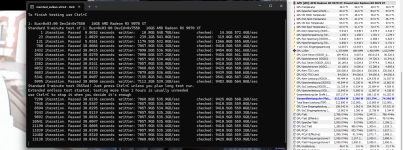

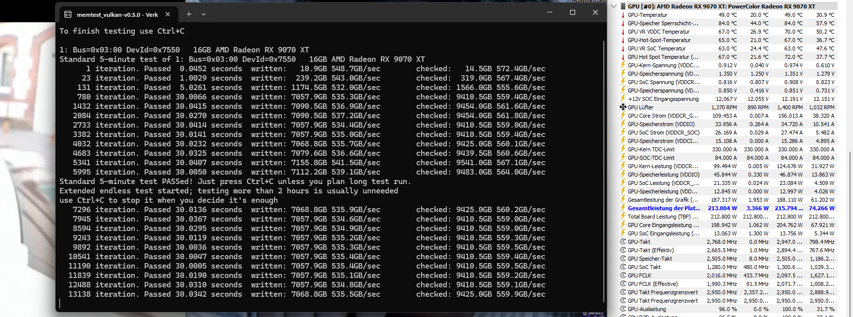

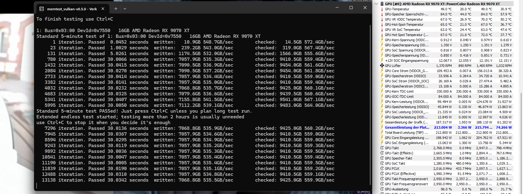

Die Temperaturen sind für eine 2-Slotkarte mit Hynix-Vram würd ich sagen gut. PL -30% sind ja 91 Watt weniger, was bedeutet, dass GPU+HotSpot kalt sind. Der Vram ist davon quasi unbeeindruckt, aber problemlos.
F1 24 (was stark an der Karte zerrt) Vram 80°C, kurzer Peak bis 82°C.
Time Spy Extreme Vram unter 80°C.
Memtest Vulkan Vram 84°C.
Restliche Temps im Anhang

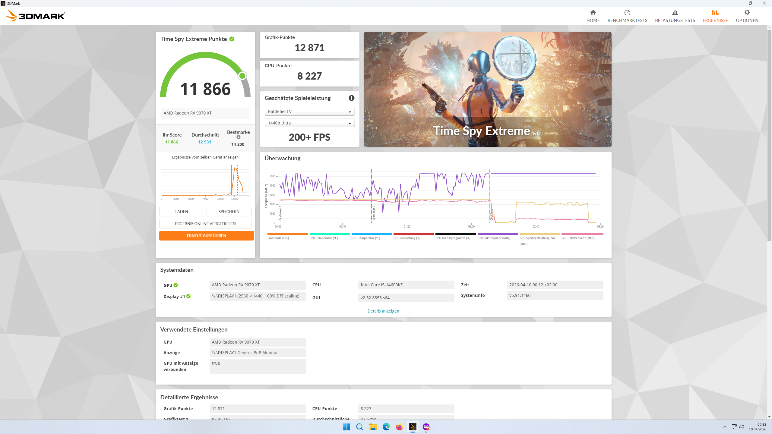

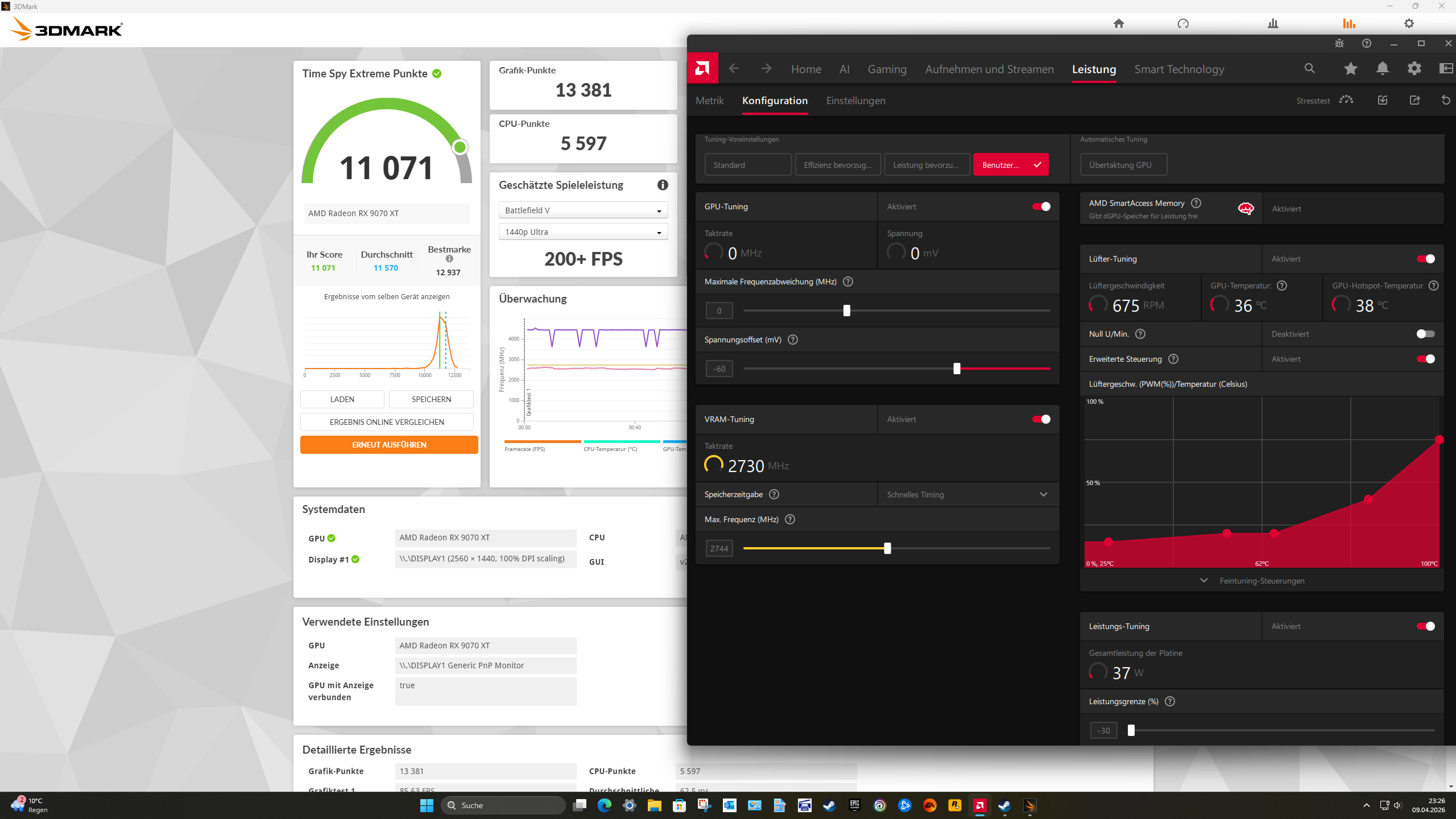

kostet keine Performance. Immer ein leichtes Plus. Habe mal TSE genommen...das skaliert kaum mit mehr Speichertakt, aber ein bisl plus an Performance schon und immer wieder messbar. Hier einmal mit Vram oc und einmal ohne
Reaktionen: meckswell
Da kann ich komplett abstinken, mit meiner Gurke, ich lass schnell laufe.

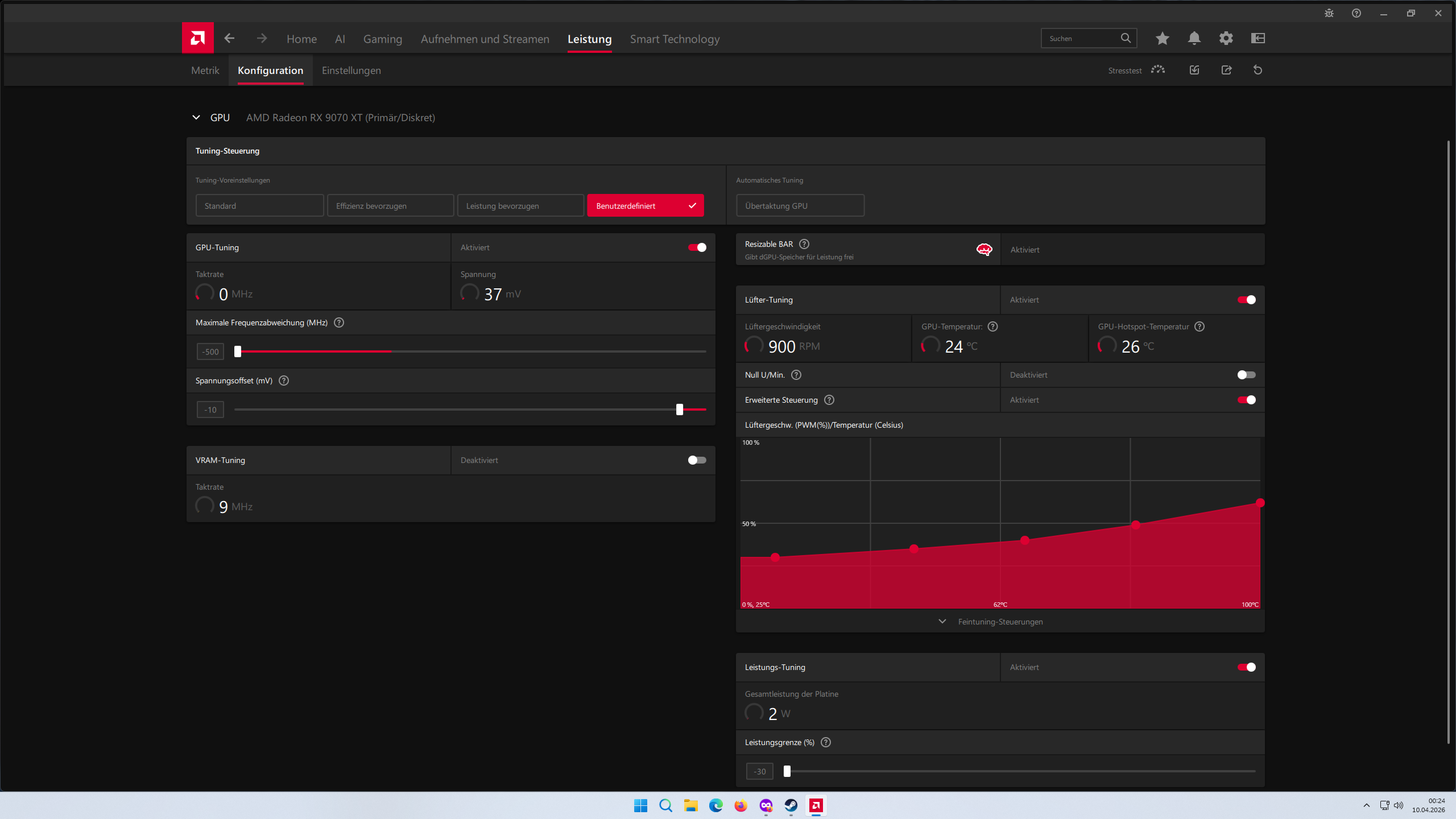

TSE 9070 XT PL -30%, Taktoffset -500mhz, UV -10mV, Vram Hynix stock. Is ne Reaper.
Reaktionen: Evgasüchtiger
btw, ich hatte festgestellt, dass 10mV ... 95 GPU-Punkte bei TSE ausmachen, das is schon fett, aber es war eine Einzelmessung, nichts belastbares.
