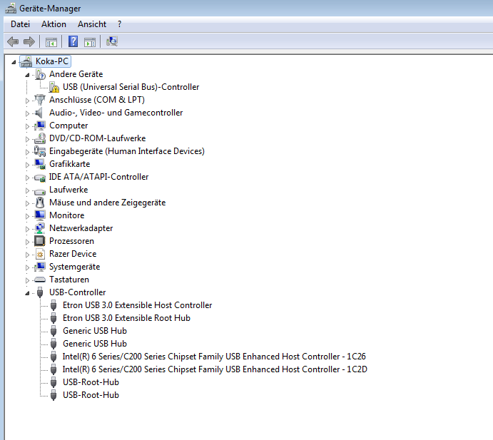

Hi,
Ich habe seit 2011 ASRock Z68 Pro3 (siehe Sig für system) und hatte direkt am anfang damals defekte Frontpanel und habe mir Umrüstkit Umrüstkit fürs Frontpanel zugelegt gehabt + Damit ich auch noch USB3 habe PCI angesteckt@ Mainboard
So das war die vorgeschichte... Bis heute hat alles ohne Probleme funktioniert =) Ich habe mal vorhin Windows 7 komplett gelöscht neu installiert und ASRock Drivers installiert und seit dem geht es nicht mehr. Im Bios Sind USB alle freigeschaltet.. habe auch RENESAS USB 3.0 uPD720200 installiert.
aber es funktioniert einfach nicht... Vor 1 Std (bevor ich neu installiert hatte, hat alles 2 Jahre lang ohne Probleme geklappt. nach neu installation nicht mehr) Ich starte das installierte Utility von Renesas und da kommt die Fehlermeldung "USB 3.0 Host Controller nicht gefunden"
Wenn ich unter Geräte Manager bei USB nachschaue erscheint RENESAS USB Controll nicht bei USB.. Sondern ganz obenbei Andere Geräte... Es erkennt es einfach nicht... (siehe Bild)
Was soll tun?
AW: NEC/RENESAS USB 3.0 Chip Host Firmware
Da ist anscheinend der Treiber nicht oder nicht richtig installiert. Lade dir den aktuellen Renesas USB3.0 Treiber für diesen Controller (z.B. von www.station-drivers.com) herunter und installiere ihn.
Treiber sollte man allgemein nicht von der Webseite des Board-Herstellers beziehen, sondern möglichst immer direkt von der Webseite des jeweiligen Chip-Herstellers. Die Board-Hersteller pflegen die zum Download angebotenen Treiber auf ihrer Webseite in der Regel nicht, so dass sie oft uralt (nicht selten mit bekannten und schon lange behobenen Bugs) sind.
