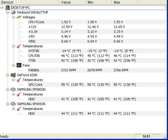

Also, Speicher mit memtest86 überprüft > alles in Ordnung. Temperaturen siehe bitte Anhang!
Bin der gleichen <meinung wie soulpain. Spannungen überprüfen, möglichst dann wenn er gerade abgestüzt ist.
Bei einem 5 Jahre alten Netzteil besteht die Gefahr, das die Kapazität der Elkos nachlässt und damit die Glättung der Spannungen nicht mehr so gut ist. Auch Leckströme in den Elkos sind möglich. Ein Elko ist intern immerhin eine kleine Chemiefabrik und zeigt Abnutzungserscheinungen.
Messen und wenn möglich mit einem Oszi die welligkeit der Spannungen überprüfen.;)
