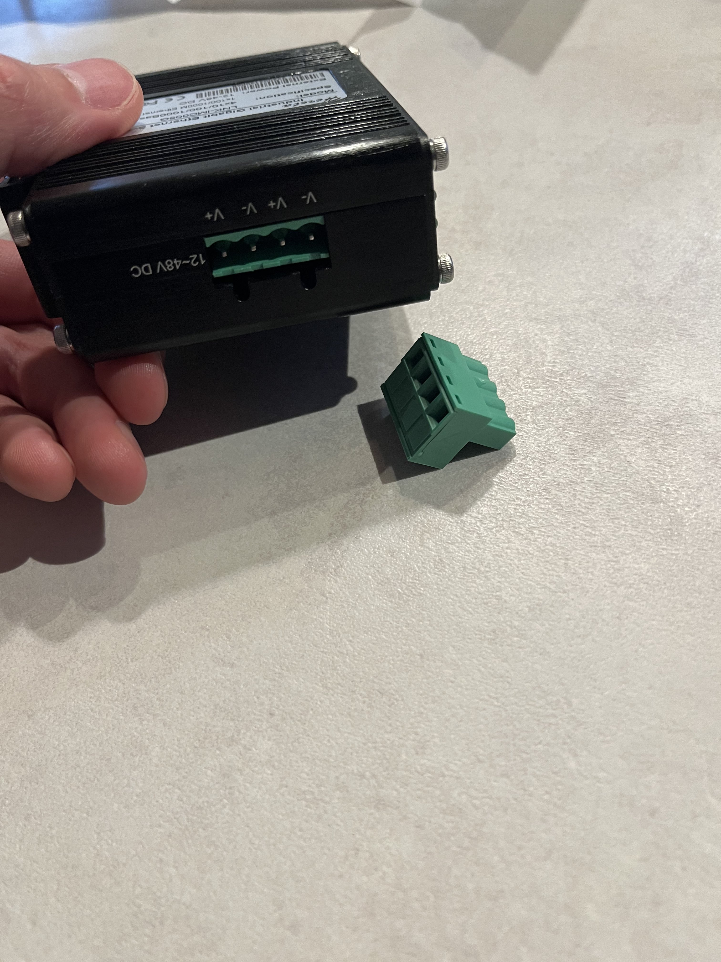

ich habe neulich einen Ethernet-Switch von Amazon gekauft und bei der Lieferung gemerkt, dass der Netzstecker komplett anders aussieht. Es ist ein Hereta aindustrial Gigabit Ethernet Switch Model: LNK-IMC005G. Da ich mit so etwas noch nie Erfahrung sammeln konnte beschreibe ich das einmal leichenhaf. Es ist ein grüner Anschluss mit 4 Eingängen unter denen jeweils V- V+ V- V+ steht. In der Anleitung steht was von Terminal Block. Hier ist ein Foto davon:
Kann mir jemand sagen welchen Netzstecker ich hierfür verwenden muss?

das ding will gleichstrom haben, da kannst du nicht einfach einen netzstecker dran machen und ab in die steckdose. da er zweimal v- und v+ hat, ist der für eine redundante stromversorgung ausgelegt. theoretisch kannst du dir mit einem 12V netzteil was basteln oder du schickst ihn einfach wieder zurück.

Ah ok und was für ein Netzteil brauch ich dafür? Sprich ich nehme ein Standard Stromkabel und verbinde es mit den Klemmen da rein? Was mach ich mit der Erdung?

was er sagen will ist, dass wenn du den unterschied zwischen wechsel und gleichstrom kaum kennst du besser nicht basteln solltest.
du brauchst ein netzteil und kein netzkabel.
Besser, schick das teil zurück und hole dir was passendes. wenn du sagst für was und wieviel anschlüsse du brauchst kann man dir was passendes raussuchen

Das Teil ist für Hutschienen Montage in einem Schaltschrank. Schicke es zurück und kaufe einen Desktop Switch für den Heimgebrauch.

Nimm ein 12V-/1A Netzteil (Fritzbox-Netzteil), Stecker abschneiden, Plus auf V+, Minus auf V-, fertig

So einer kommt idR auf eine Hutschiene und wird von einem Gleichstrom-Netzteil ggfs. redundant gespeist.

Mit einem Standard-Stromkabel (aka Schuko-Stecker für die 230V-Steckdose) bringst du den Switch nur zum Rauchen. Wie geschrieben brauchst du ein Gleichspannungsnetzeil, beispielsweise sowas.
Dann einfach den Stecker abschneiden und die 2 Adern abmanteln, auf Polarität prüfen und in den grünen Terminalblock festschrauben.
Laut Datenblatt kann der Switch PoE "optional", was immer das heißen soll. Dann reicht das verlinkte Netzteil natürlich nicht mehr.
