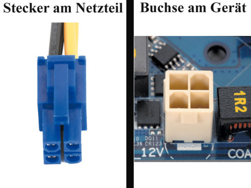

Der 6+2 Pin ist für die Grafikkarte, Du hast an dem neuen Netzteil einmal 20+4 Pin und einmal 4+4 Pin, die Du für Dein Board nehmen musst, eventuell nur einen der beiden 4-Pin Stecker. Welches Board ist es denn?
Ich habe mich grade nochmal informiert. Den Stecker den ich nich habe ist der Stecker fü den Prozessor.

bitte mainboard nennen oder ein bild vom mainboard und der netzteilstecker posten
edit:
hier das datenblatt des netzteils:
Anhang anzeigen LC6550GP2_V2.2_Datenblatt.pdf
1x 20+4 pin (aufs mainboard)
1x 4+4 pin (aufs mainboard)
1x 6pin (für d. grafikkarte)
1x 6+2pin (für d. grafikkarte)
ps: der stecker muss nicht blau sein wie auf deinem beispielbild!

Ok jetzt komm ich mir wirklich blöd vor. xD es waren wirklich 2 4er
Gut dann werd ich jetzt nochmal probieren das Netzteil einzubauen. Vielen vielen dank für die schnellen und guten Antworten. DAnke :D :D

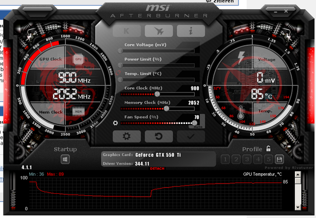

So. Ich habe den PC jetzt schon seit heute Mittag in betrieb. Funktioniert gut und alles. Aber nachdem ich mit Aufgaben/Arbeiten/etc. fertig war wollte ich noch zur entspannung mit nem Kollegen WoW zocken.
Nun stellte sich mir das Problem das meine GPU bei Internet und anderen Programmen ca auf 80° aufheizt. (Ruhezustand ca 36°). Als ich in WoW eingeloggt habe lief alles gut und flüssig aber ich konnte beobachten wie meine GPU immer wärmer wurde bist auf 100° und dann zum selbstschutz den Bluescreen erschienen lies. Nun aktuell läuft mein MSI-Afterbruner auf 70% weil ich irgendwie nicht höher stellen kann. Ich bin aktuell dabei ein Systemabbild zu speichern und den PC danach auf Werkseinstellung zurück zu setzen. Ich wollte wissen ob das was helfen könnte oder ob irgendwer ne Ahnung hat was ich tuhen kann oder wie ich MSI auf 100% erhöhen kann.
Danke, Thorben
Mit 70% meinst du die Lüftergeschwindigkeit? Normalerweise sollte die auf Automatik schon super funktionieren und ein Wert wie 70% ist schon Turboboost für arktische Verhältnisse... wenn da die Karte noch überhitzt liegt ein anderes Problem vor.

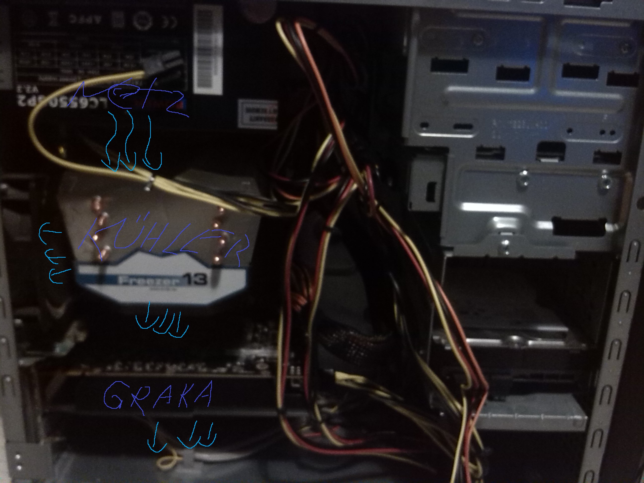

Ist es möglich das das vllt einfach nur an der Positionierung der Läufter in meinem PC liegt? Foto folgt...
Hm, auch wenn die Grafikkarte n bissl Platz hat schmort sie da doch etwas im eigenen Saft... kann man bei dem Gehäuse vorne unten einen Lüfter einbauen der nach innen bläst? Das würde einiges bringen.
Ansonsten würd ich auch mal schauen ob der Kühler von der Grafikkarte nicht einfach nur verstaubt ist.
Ich werd sie Heute mal irgendwan mal ausbauen und schauen wie sie aussieht. WOmit kann ich die am besten reinigen? (Hausmittel).

was für ne Graka hast du denn da genau, welches Gehäuse ist es genau?
kann es sein, dass das alte Netzteil mehr Luft aus dem case geschafft hat?
gehauseluftung?
