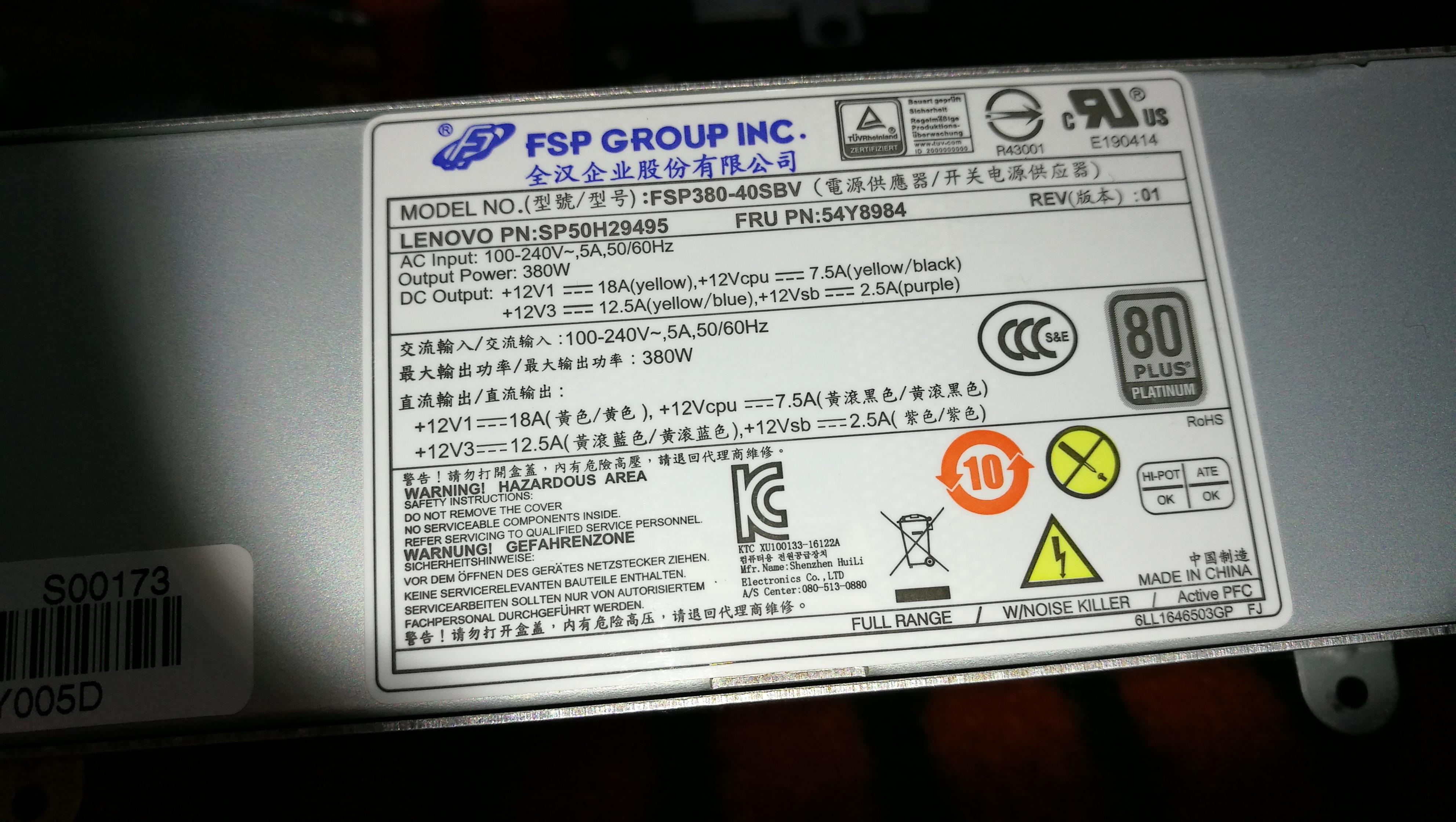

Das ist ein ziemlich gutes Netzteil da drin, vgl. http://www.plugloadsolutions.com/ps...LENOVO)FSP380-40SBV_380W_ECOS 4577_Report.pdf. Du müsstest gutes Geld in die Hand nehmen, um diese Qualität bei einem 500 bis 600W-Gerät zu erhalten. ;) Außerdem steht doch alles wichtige auf dem Label des Netzteils (warum wird das hier nicht zuminest verlinkt, damit man sich Helfender nicht noch einen Wolf suchen muss?): es gibt drei 12V-Schienen, eine exklusiv (?) für die CPU (7,5A), dann zwei weitere Schienen mit 18A und 12,5A. Das ist gar keine so schlechte Aufteilung, sofern die Grafikkarte damit von diesen beiden Schienen versorgt wird. Es kommt hinzu, dass diese OEM-Möhren oft sehr scharfe Schultzschaltungen habe, d.h. die schalten aus Sicherheit mal eher ab als Retailgeräte. D.h. so lange alles läuft, kann man das so erstmal betreiben. Ich würde zur Sicherheit evtl. das Powertarget der 1080ti mal ein wenig senken ...

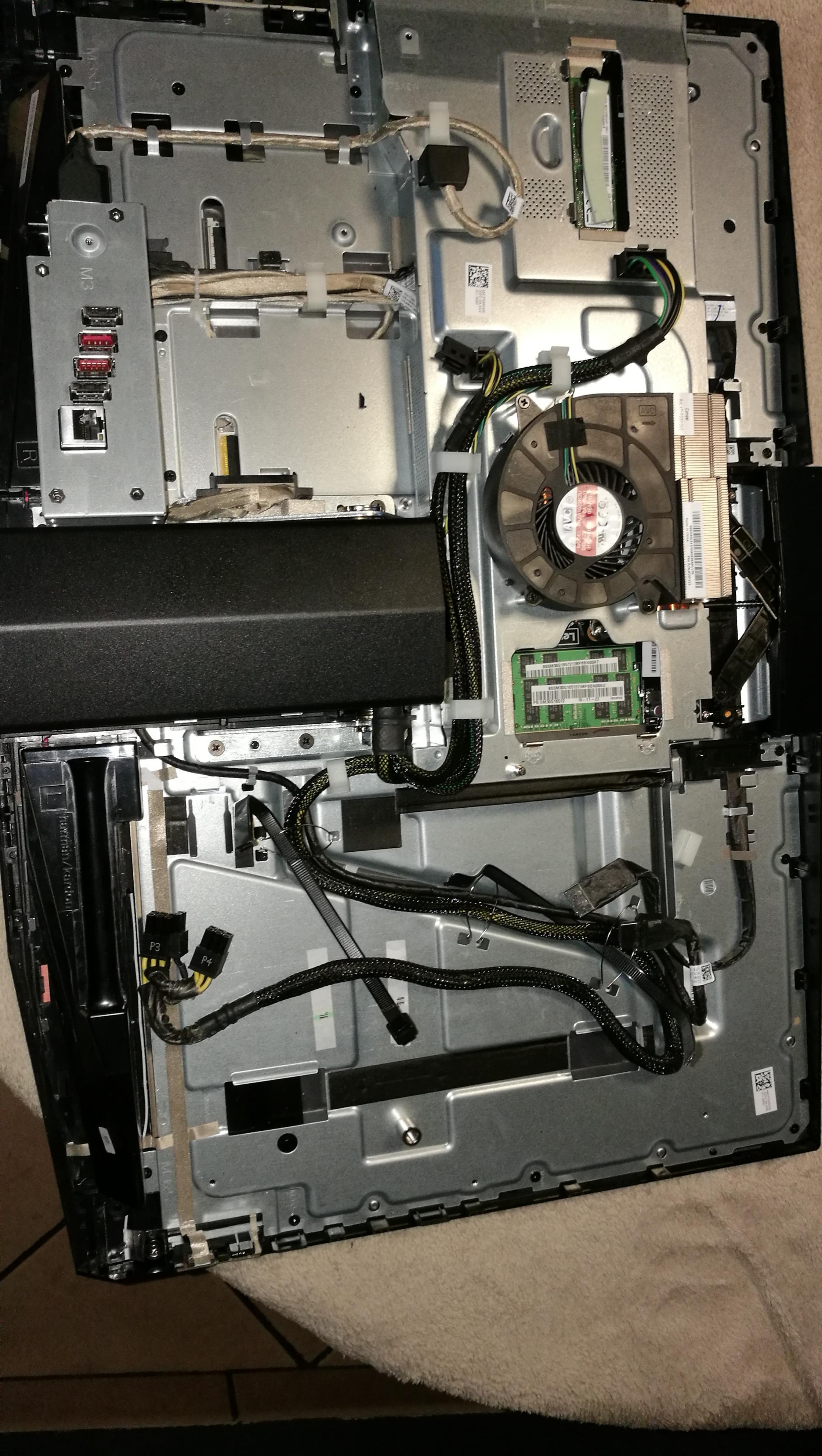

Es gehen vom Netzteil 4 Anschlüsse ab, 10pin zum Mainboard + 4 pin zum Mainboard und die beiden 8 pin zur Graka.

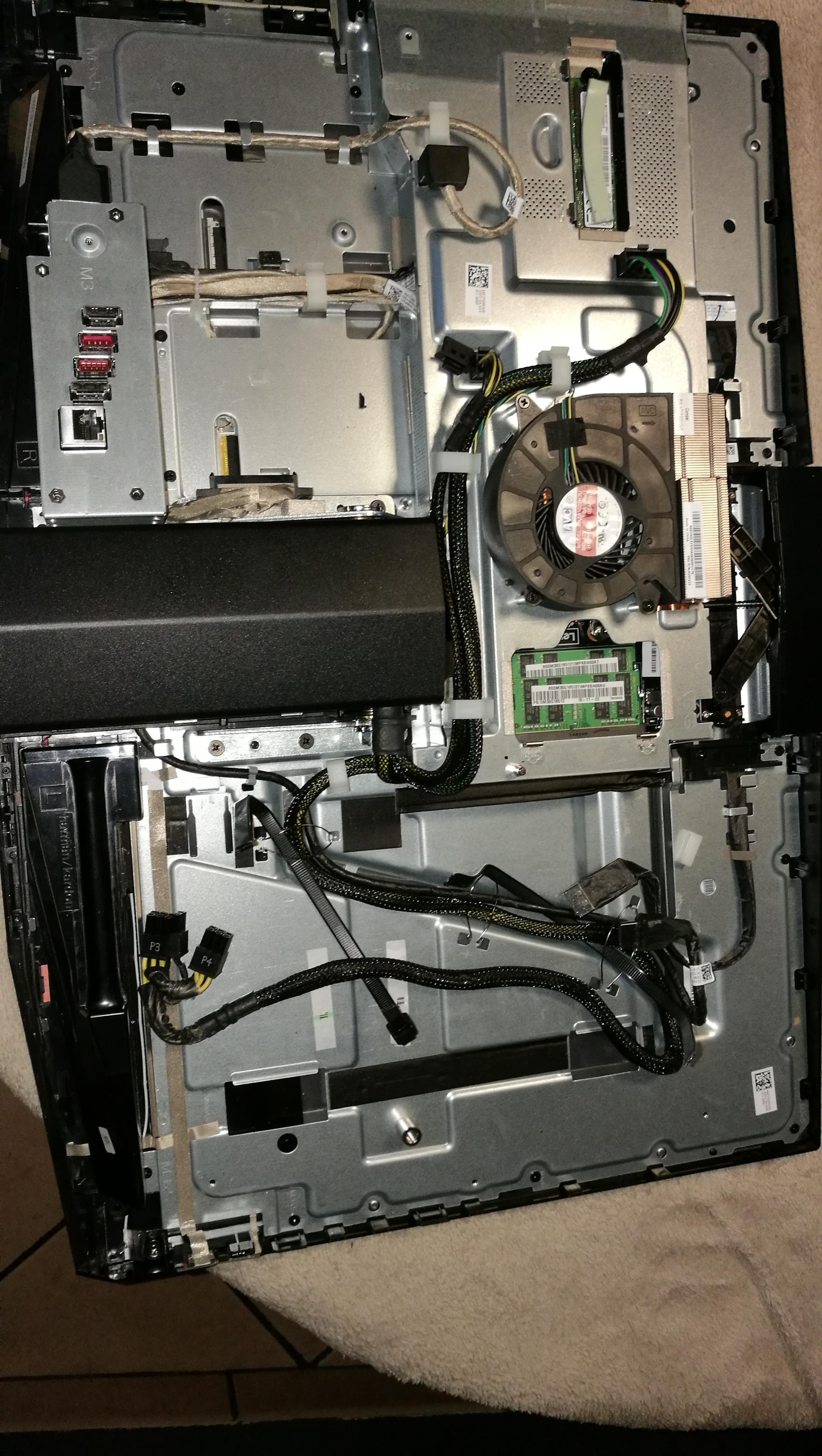

Ein Bild vom Netzteil und eins vom offenem AIO pc

Jau das werde ich noch machen, hatte bis heute den Pc offen bzw ausgebaut gelassen, wollte den so wenig wie möglich auf/zu machen, nachher bricht noch etwas ab vom Plastik.

Wenn Du an der Dose misst, und wenn man eine Effizienz von ca. 90% des netzteils in diesem Lastszenario annimmt, dann nehmen die Komponenten ca. 350W auf (bei Maximalverbrauch in Höhe von 380W). Damit ist das Netzteil gut aus- aber noch nicht überlastet. Ziemlich auf Kante, aber allein die Tatsache, dass die Möhre nicht abschaltet, spricht durchaus für die Reserven des FSP. Nur OC würde ich nicht mehr weiter probieren.

Ich finde diese AIO Pc´s echt toll, nur leider gibts kaum welche die zum zocken geeignet sind, der von Lenovo sind schon echt gut, bis auf das Netzteil und die Kühlung.

Warum muss es denn unbedingt ein stärkeres Netzteil sein? Es ist alles im grünen Bereich. Das verbaute Netzteil ist übrigens gut, wie schon mehrfach hervorgehoben. Bei diesen AIO-PCs gibt es eben sowas wie physikalische Grenzen. Dass so eine Kiste mit entsprechend brachialer Leistung nicht so leise sein kann wie ein großer Tower ist schon halbwegs einleuchtend oder nachvollziehbar, oder nicht?
