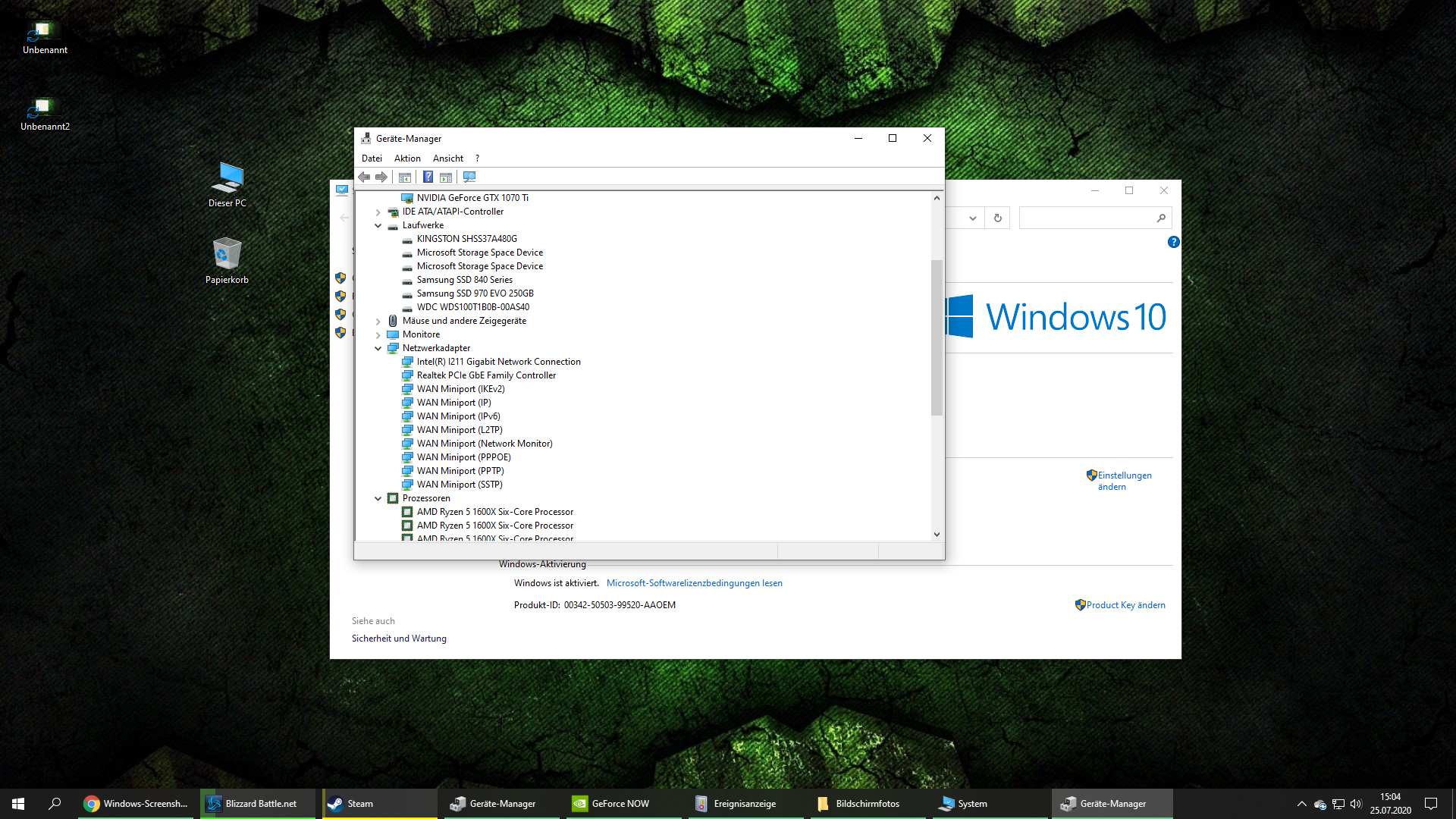

Danke an alle für eure Antworten! Ich habe das Problem gelöst. Ich habe den Netzwerktreiber deinstalliert und wieder installiert... Sehr merkwürdig, ich werde weiter beobachten, ob das Problem erneut auftritt...

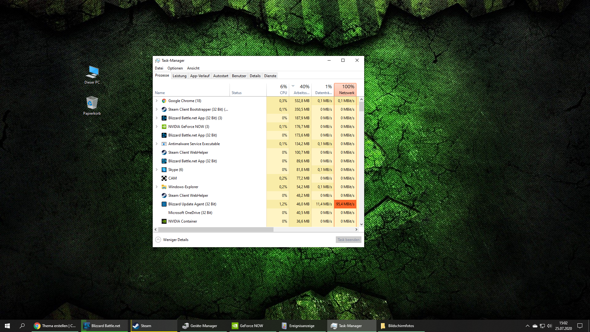

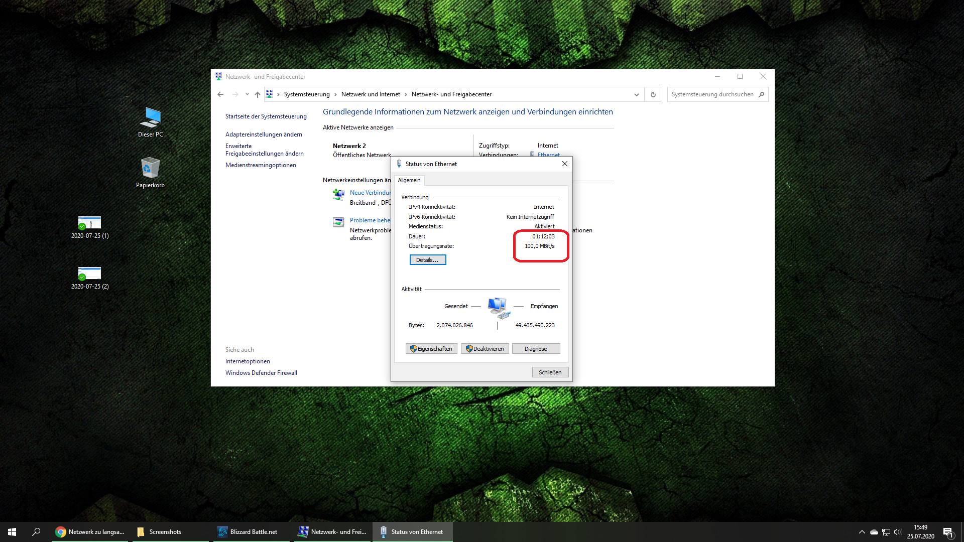

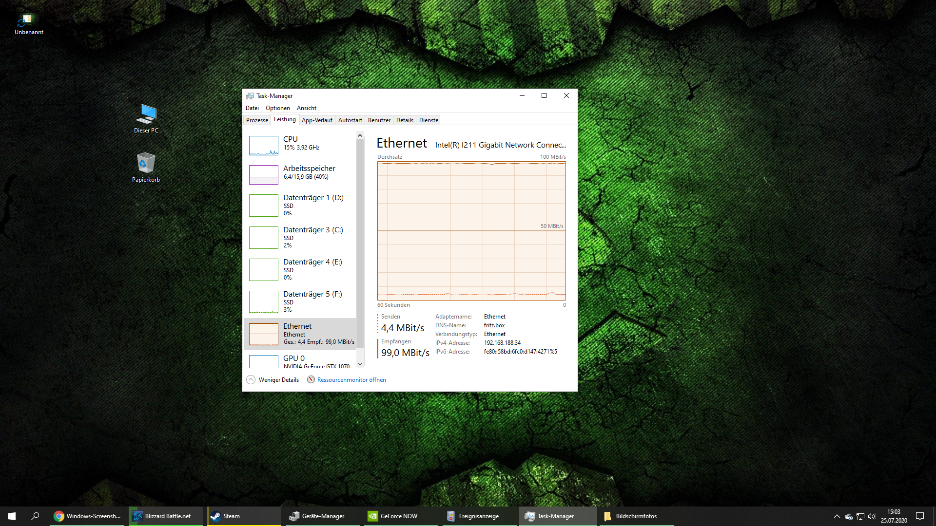

Seitdem wir unser Internet von einer 100k auf eine 250k Leitung upgegradet haben, ist mir aufgefallen, dass die Netzwerkkarte bereits bei 100k bei 100%Auslastung liegt. Dabei handelt es sich aber um eine Gigabit Netzwerkkarte, die theoretisch doch 10x schneller sein müsste, oder?

Woran könnte das liegen, dass ich die volle Internetbandbreite nicht nutzen kann?

indem du nur 100 Mbit LAN hast ... was das begrenzenden ist muss nicht der PC sein kann auch die nicht genannten Gegenbstelle.

vielleicht hat deine LAN verbindung nur 100 MBit (z.b defekte Kabel)

vielleicht steht die netzwerkkarte statt auf AUTO auf 100 MBit

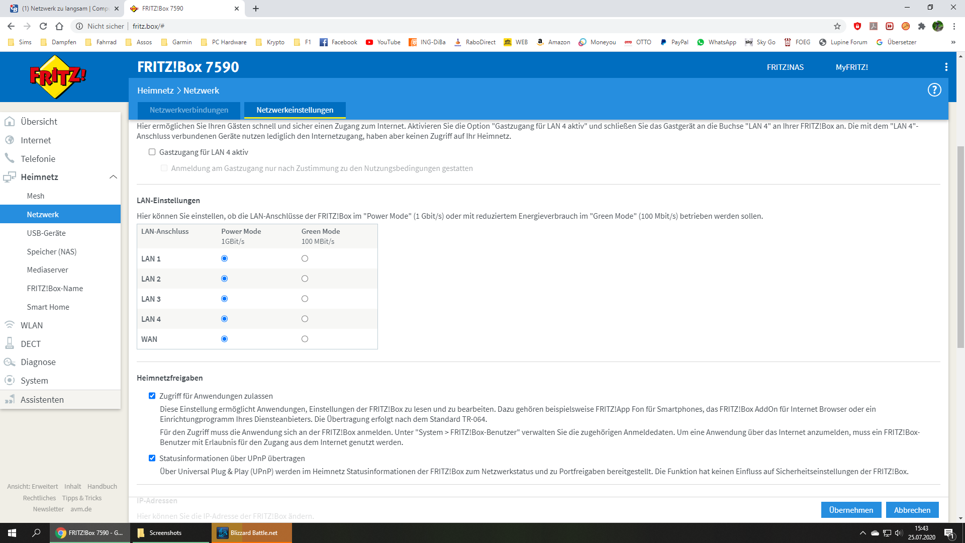

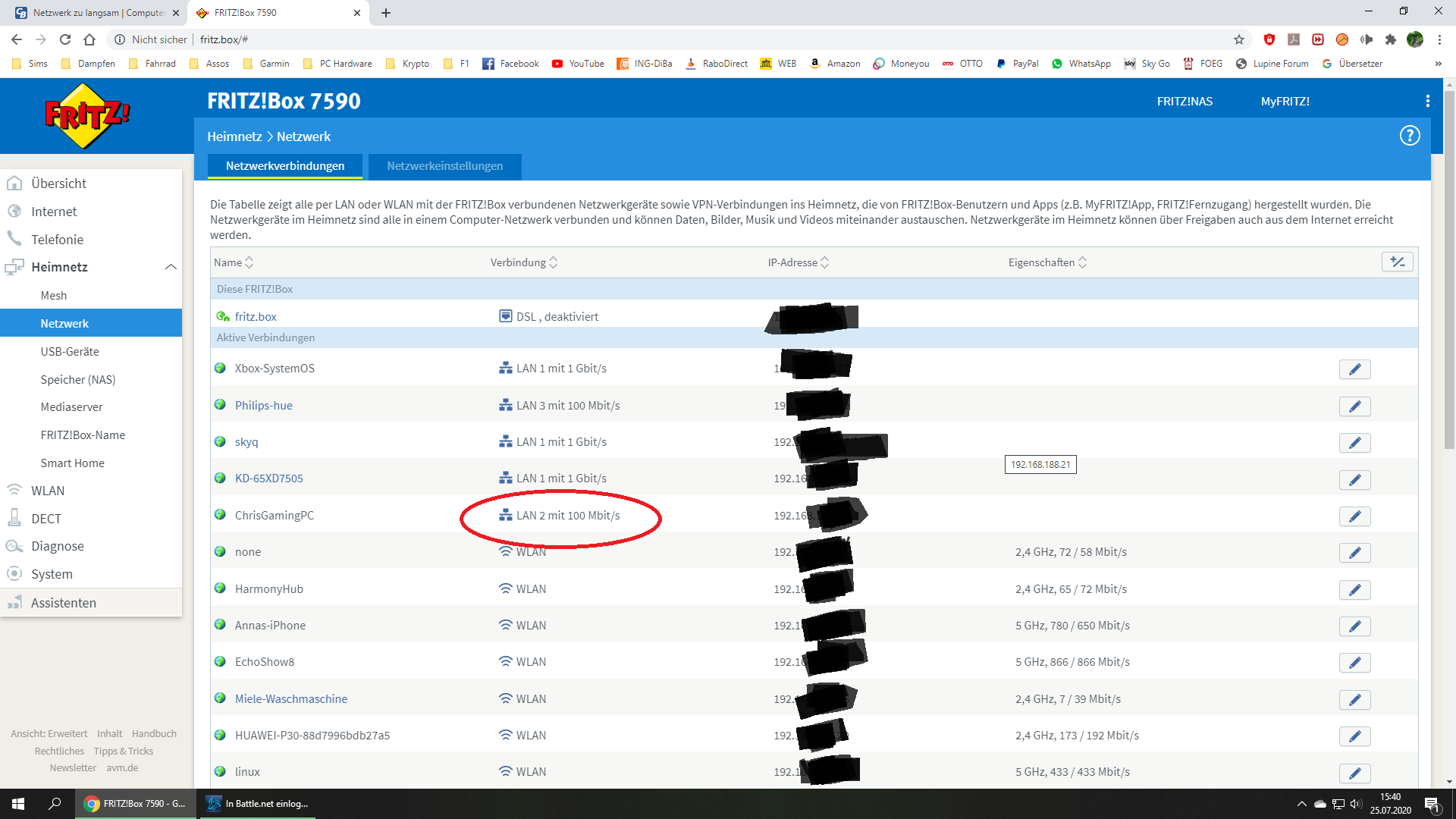

Vielleicht ist in der Fritzbox der GreenMode angeschaltet für den gesagten Ethernet Port und dann läuft der nur mit 100Mbit/s.
Es muss so aussehen wie auf Post 4, das bitte kontrollieren.
Sollte es nicht so aussehen wie bei Post 4 wäre eine weitere mögliche Ursache wäre ein defektes Kabel oder eine lose Ader an Patchpanel/Netzwerkdose.
Sobald eine Ader fehlt macht der Controller einen Fallback auf 100Mbit.

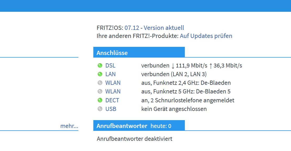

Ich habe mal nachgeschaut und es ist tatsächlich so, dass die Fritz Box mir nur eine 100Mbits zum PC anzeigt. Der Router ist jedoch richtig konfiguriert.
Es ist eine FritzBox 7590.

Mal neuste Treiber für Realtek und Intel LAN drauf laden?

Neuste Treiber sind drauf. Netzwerkkabel hatte ich zum testen schon getauscht gehabt. PC ist direkt mit der FritzBox verbunden.

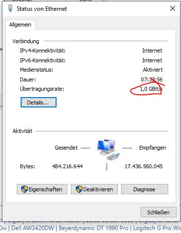

Hier liegt wahrscheinlich das Problem... Aber wie kann ich das wieder beheben?

schon auf die idee gekommen die Ports an der Fritzbox zu wechseln. Auf einen der tatzächlich auf 1 GB läuft.
Obacht wie Torry_PB sagt, Frustbox im Greenmode hat nur an Lan1 Gigabit, lan2 bis 4 dann 100mbit. Darum hats auf dem Screen von Dir auch 2x 100MBit. Kurz, Pc mal auf Lan 1(wo da ja bereits giga hast gemäss Bild) und prüfen. Gebenfalls fann Greenmode eco raus nehmen.
Auf dem zweiten Bild ist genau zu sehen, dass alle 4 Ports im Power-Mode sind. Sprich 1GBE...
Die FB ist also korrekt konfiguriert

Green Mode wurde bereits angesprochen. Hast Du das gecheckt?
Ansonsten mal ein anderes Gerät an das selbe Kabel hängen um den PC auszuschließen.
Anderen Port an der Fritze probiert?
