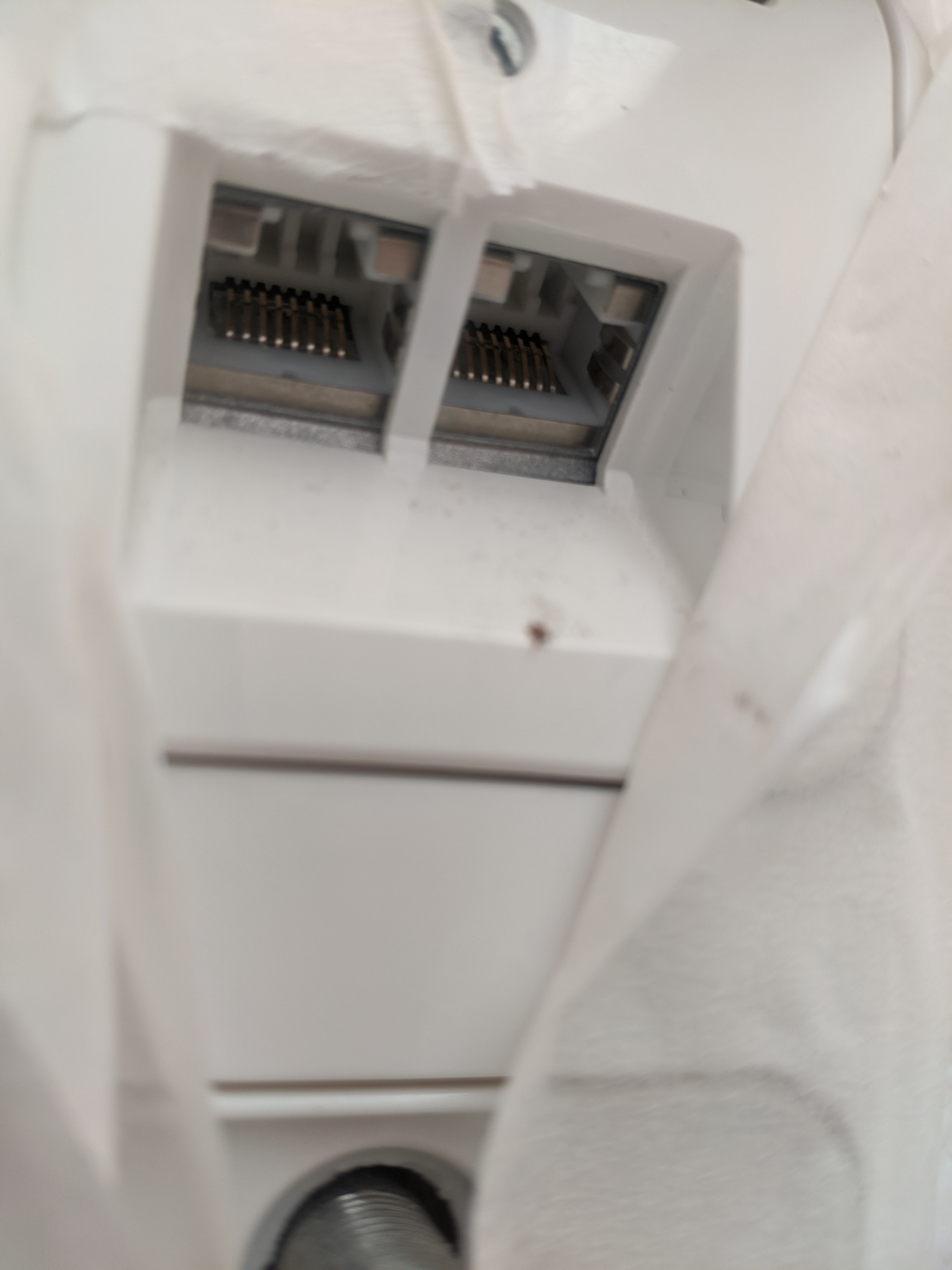

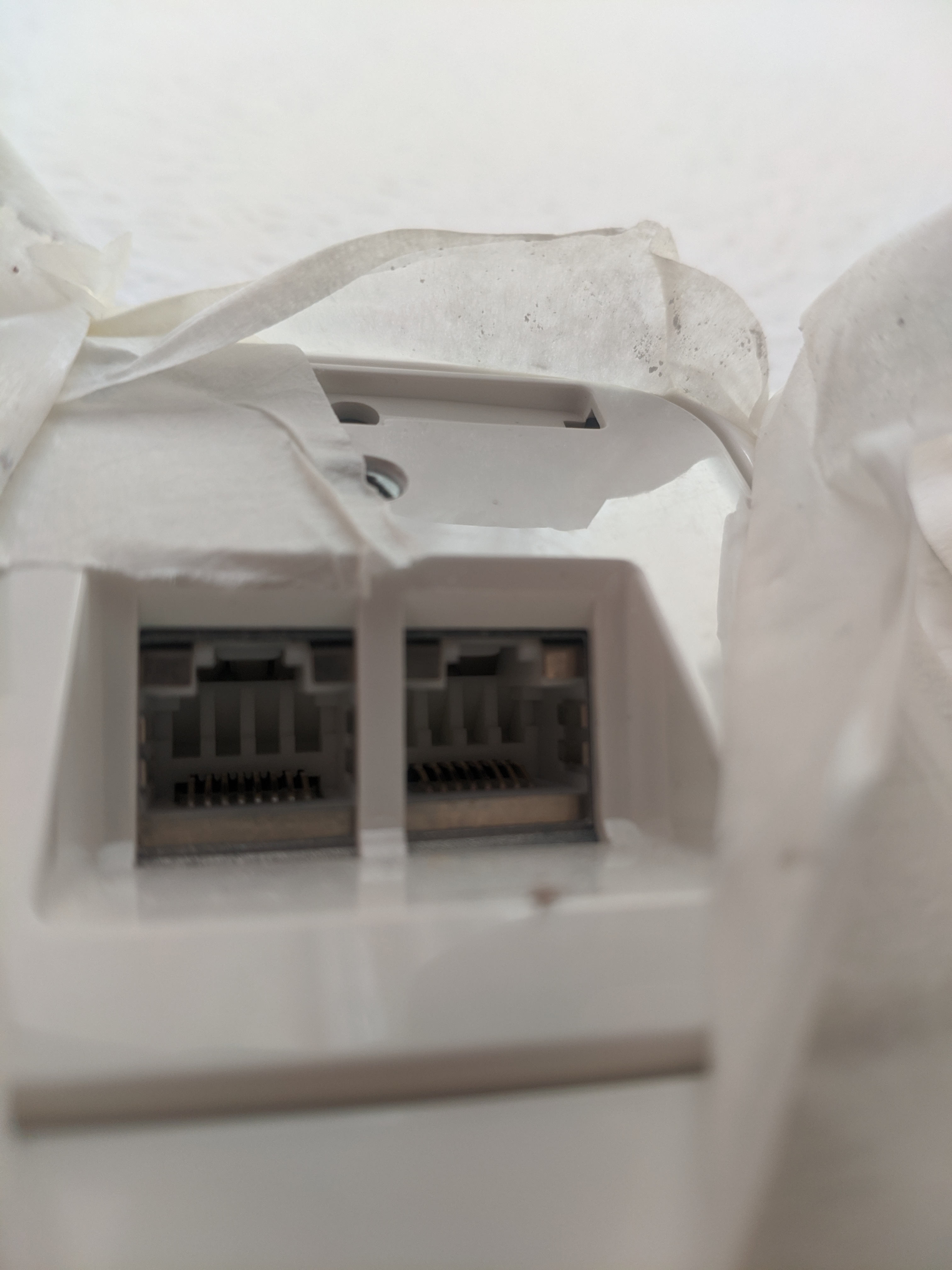

Damits gleich klappt: Dose außen, Dose innen wo man Anschlüsse und ankommende Kabel sieht fotografieren, bitte.
Vodafone Glasfaser
So sehen alle Dosen von außen aus, ich befürchte das ist tatsächlich ISDN
Aufschrauben kann ich die erst, wenn ich mit der Renovierung durch bin

Die Buchsen haben einen Metallschirm. Das sind mit ziemlicher Sicherheit LAN-Dosen.
Ob die Kabel auch Cat sind, sehen wir erst wenn die Dosen mal geöffnet sind.

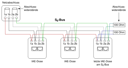

btw: Netzwerkdosen "in Reihe" schalten ist bei Doppeldosen möglich, wenn auch bissl ungeschickt. Wenn schon Schlitze zu den jeweiligen Standorten in der Wand lagen, ist das jetzt nicht die schlechteste Anschlussverwendung.
Beispielsweise:
Dose 1 Buchse links -- unbelegt; szs. der Eingang; würde theoretisch bei er 1. TAE stehen
Dose 1 Buchse rechts -- geht zu Dose 2 Buchse links
Dose 2 Buchse rechts -- verbunden mit Dose 3 Buchse links
Dose 3 Buchse rechts -- verbunden mit Dose 4 Buchse links
usw.
Um von Dose 1 links zu Dose 4 links zu kommen, müssen die Buchsen der zwischenliegenden Doppeldosen miteinander gebrückt werden. Entweder durch ein kurzes Patchkabel, oder durch einen Switch (falls an der konkreten Dose ein Ausgang benötigt wird).
Ich hoffe nur dass die jeweiligen Buchsen auch wirklich einfach belegt sind und nicht eine schwachsinnige Parallelschaltung auf den LSA-Leisten gemacht wurde. Ethernet mag das gaaaaar nicht, selbst wenn man nur eine Buchse vom Bus benutzt.

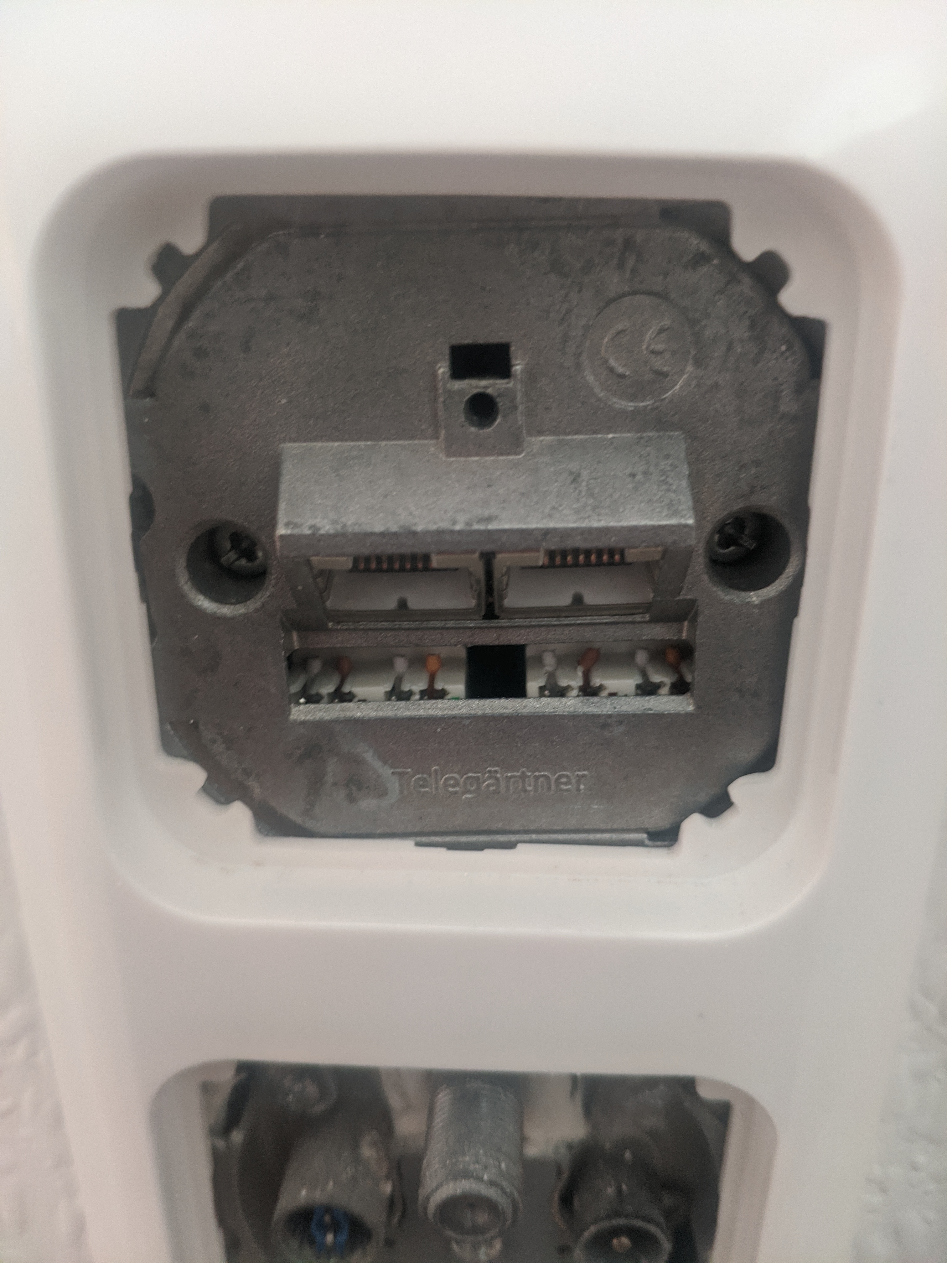

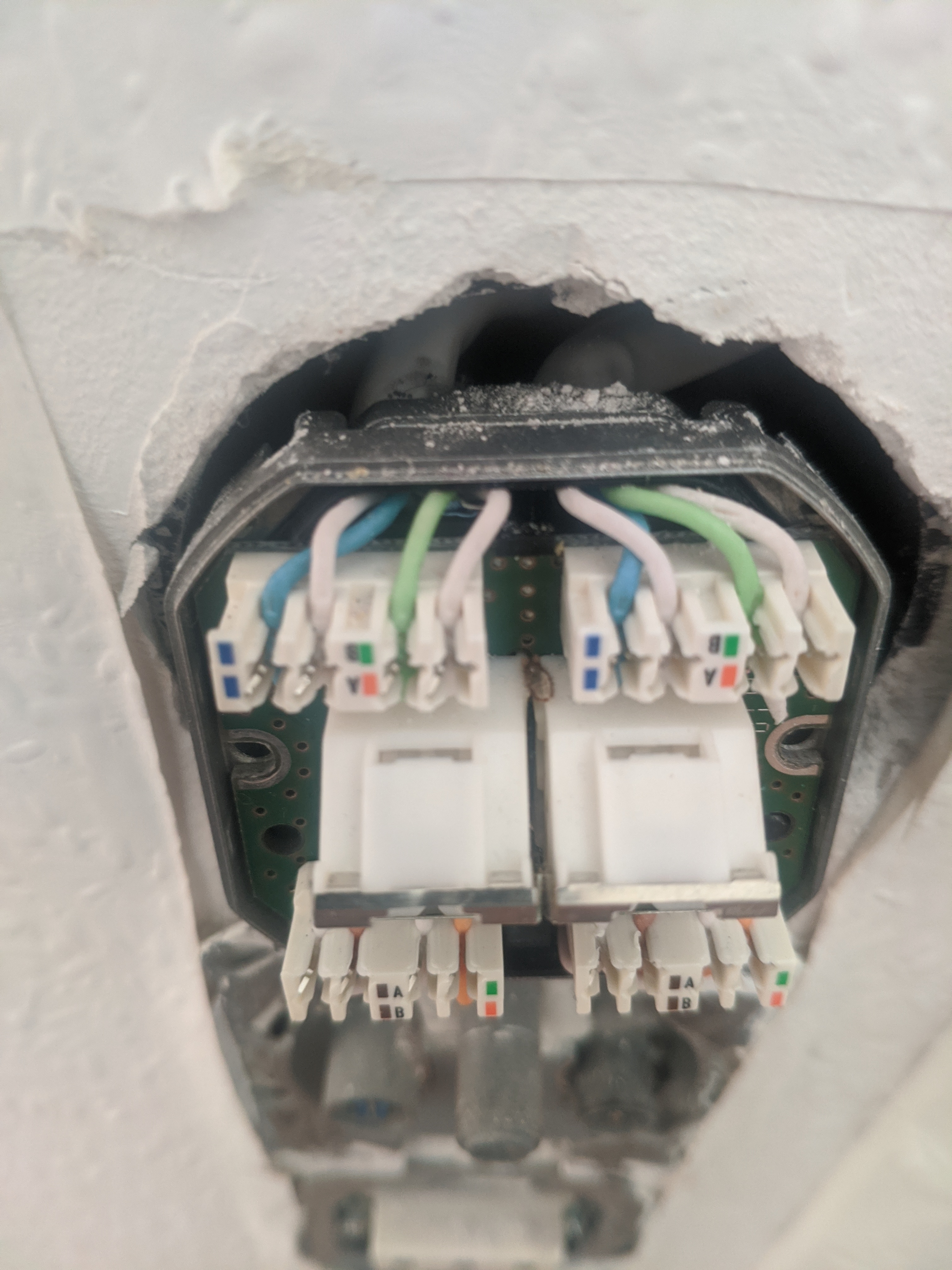

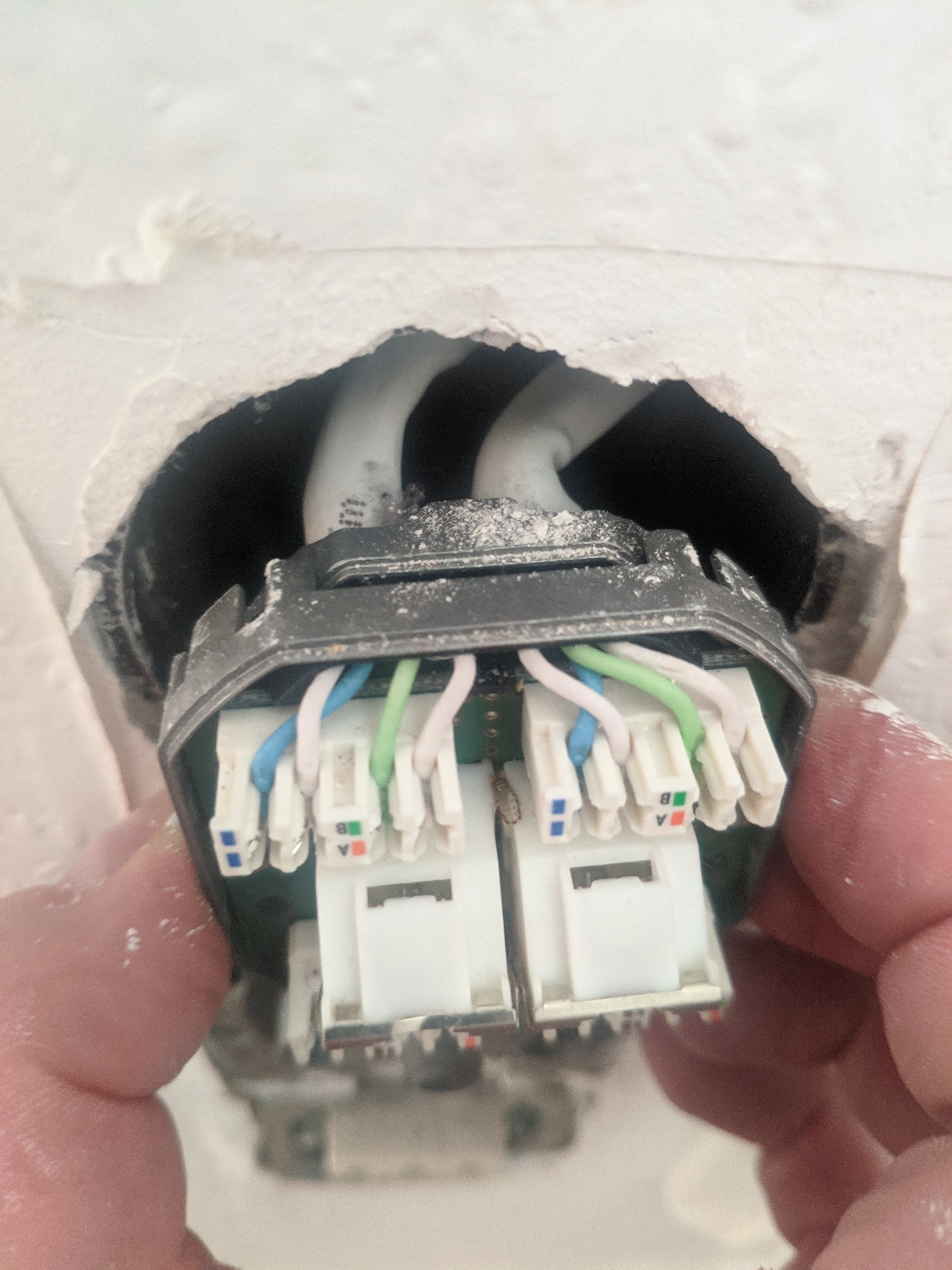

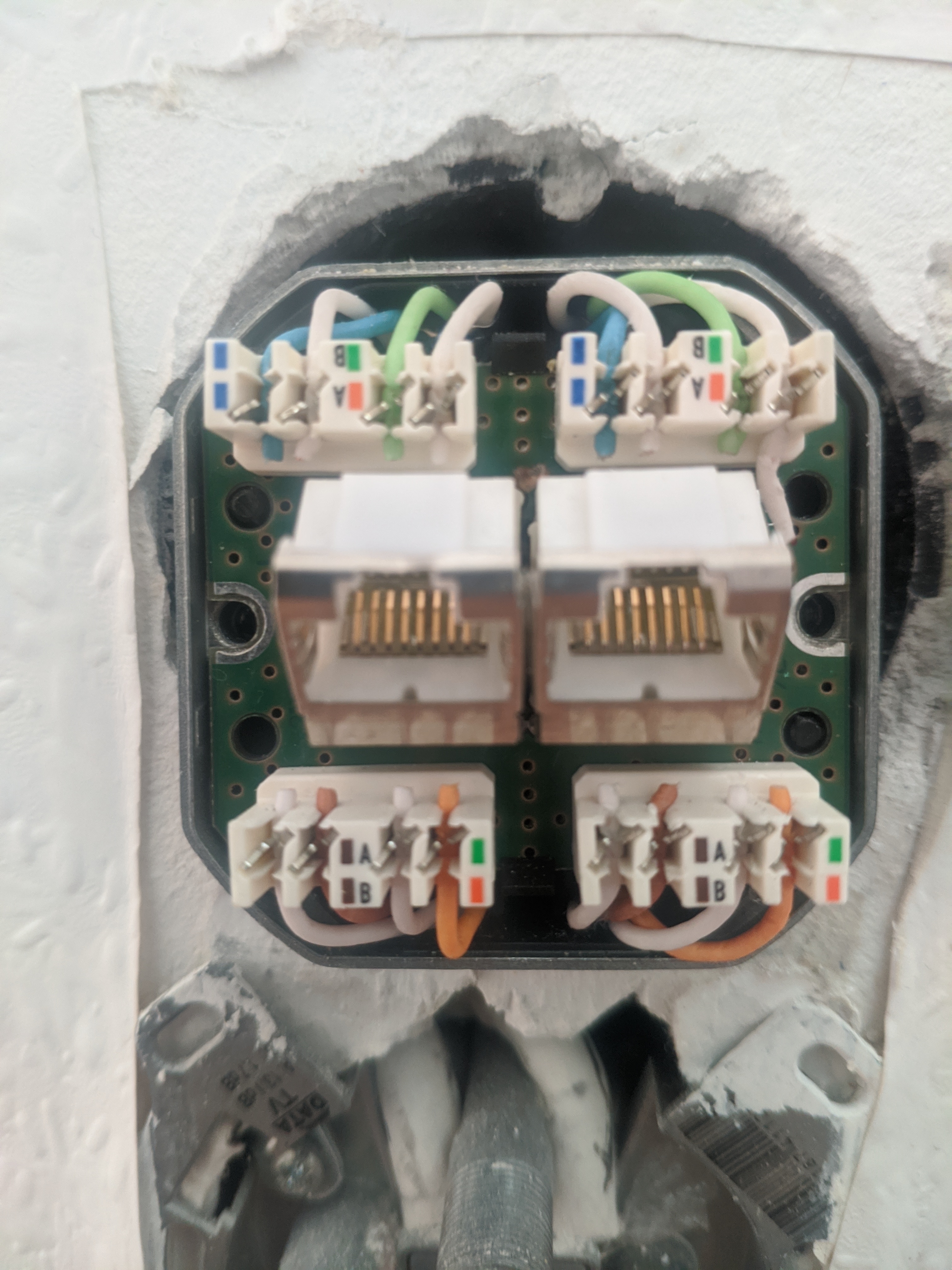

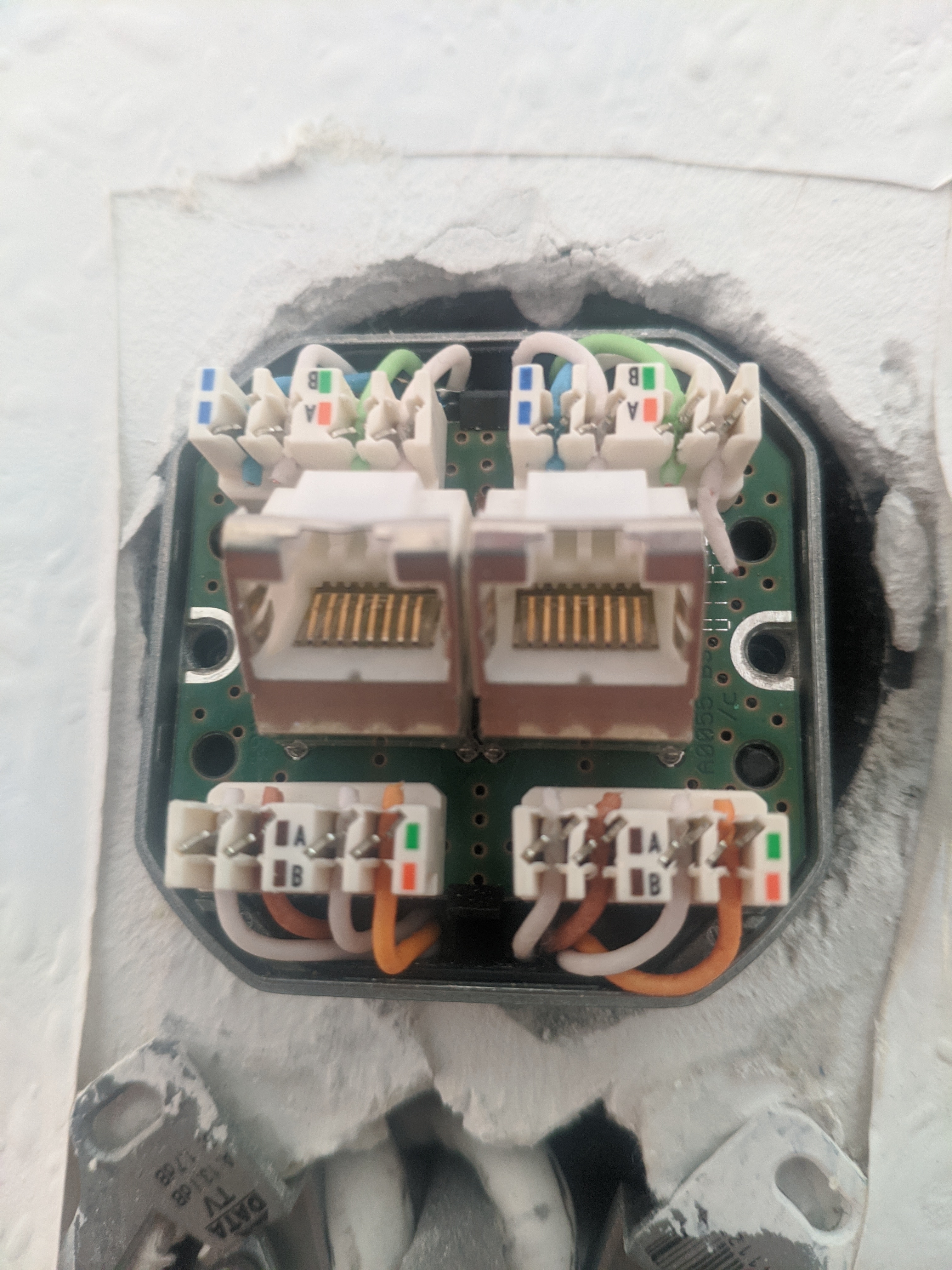

Hab jetzt mal 2 Dosen davon aufgeschraubt, sehen beide identisch aus
Damit kann jetzt sicher jemand von euch was anfangen 😊

Na bitte, ist doch alles gut. Da hat schon jemand cat Kabel eingezogen. Also einfach Router konfigurieren und mit Patch Kabel anschliessen. Dann hast Du in 2 weiteren Räumen LAN. Dort dann einen Portswitch oder Patch Kabel als Verbindung einstecken um in weitere Räume zu leiten.

Sicher ist nur, dass jede Dose eine geschirmte 8P8C ist (aka Cat6A RJ45) und per Cat irgendwas Kabel voll belegt ist.
Unbekannt ist weiterhin, ob diese Kabel irgendwo zentral zusammenlaufen oder nicht. Und wenn nicht, von wo nach wo die Kabel verlegt sind.
@R3nN1
Im nächsten Schritt schaust Du in den "Sicherungskasten" oder in andere ähnliche Kisten um den Sternpunkt zu finden. Gibt's den tatsächlich nicht - was eher ungewöhnlich wäre - erstelle eine Skizze, wie die Buchsen zusammenhängen. Gibt's keinen Plan, wirst Du es testen müssen. Am einfachsten geht das mit 2 Geräten mit Netzwerkbuchsen, welche den Status über LEDs anzeigen. Ich würde nen Laptop und nen Switch benutzen. Gerät 1 an einer Buchse anstecken, mit Gerät 2 alle anderen Buchsen ausprobieren, bis die Link LED Verbindung signalisiert. Ergebnis notieren und so weitermachen bis alle Verbindungen identifiziert sind.
Daraus malst Du dir ein Bildchen mit den Verbindungen. Damit sollte es nun möglich sein zu identifizieren, wo Du einen Switch setzen musst und wo eventuell ein Patchkabel zwischen den beiden Buchsen reicht um deine Ziele zu erreichen.
