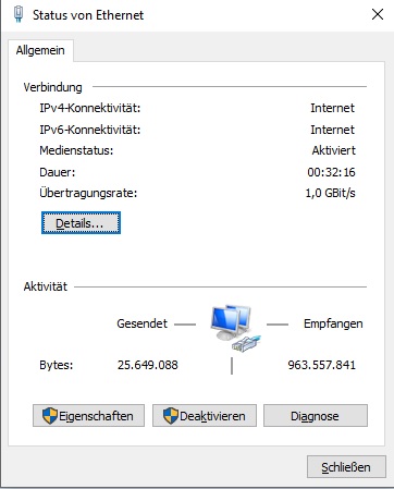

Also, mit einer neuen Neztwerkkarte geht es. Aber laut DSL-Speedtest um ein 10-faches langsamer als beim Laptop (statt 100.000 nur 10.000, beim Laptop sind es 95.500). Woran kann dies nun liegen? Nochmal eine andere, bessere Karte nehmen? Hab mir diese "gegönnt":

Stell bitte sicher das bei Dir da auch 1,0GBit/s steht

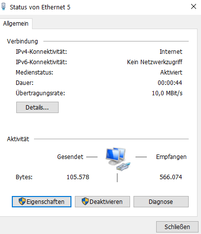

Sind tatsächlich 10/MBit eingestellt...
Leider konnte ich bisher mit Google-Hilfe hier noch nicht umstellen auf 1 GBit. Wie mache ich dies bei Win 10?

Gerätemanager öffnen, Netzwerkkarte auswählen Eigenschaften da in den Einstellungen die Geschwindigkeit auf Automatisch stellen
Einfach auf automatisch lassen. Wenn da kein Gigabit möglich ist, dann hat das Kabel einen Schaden!

Danke, aber soweit komme ich auch. Nur, dass, egal was ich bei Geschwindigkeit & Duplex auswähle, es immer noch 10,0 MBit anzeigt: (warum ist IPv6 nicht aktiv?)

Ok, jetzt habe ich den Fehler (aber noch keine Lösung):
wenn ich die Netzwerkkabel direkt an der Fritbox einstecke, hat er 100 MBit. Also liegt es am Kabel, welches durchs Haus geht. Hintergrund: es ist ein Neubau und der Elektriker hat die Cat7 Kabel in jeden Raum gelegt (mit Dose). Im Technikraum allerdings habe ich selbst die Anschlüsse mit Steckern versehen. Da muss ich dann wohl unsauber gearbeitet haben. Dennoch die Frage: warum kriegt der Laptop die 100 Mbit trotzdem über das gleiche Kabel hin? Und was kann an der Steckermontage genau falsch sein? Eine Ader hat keinen Kontakt?
