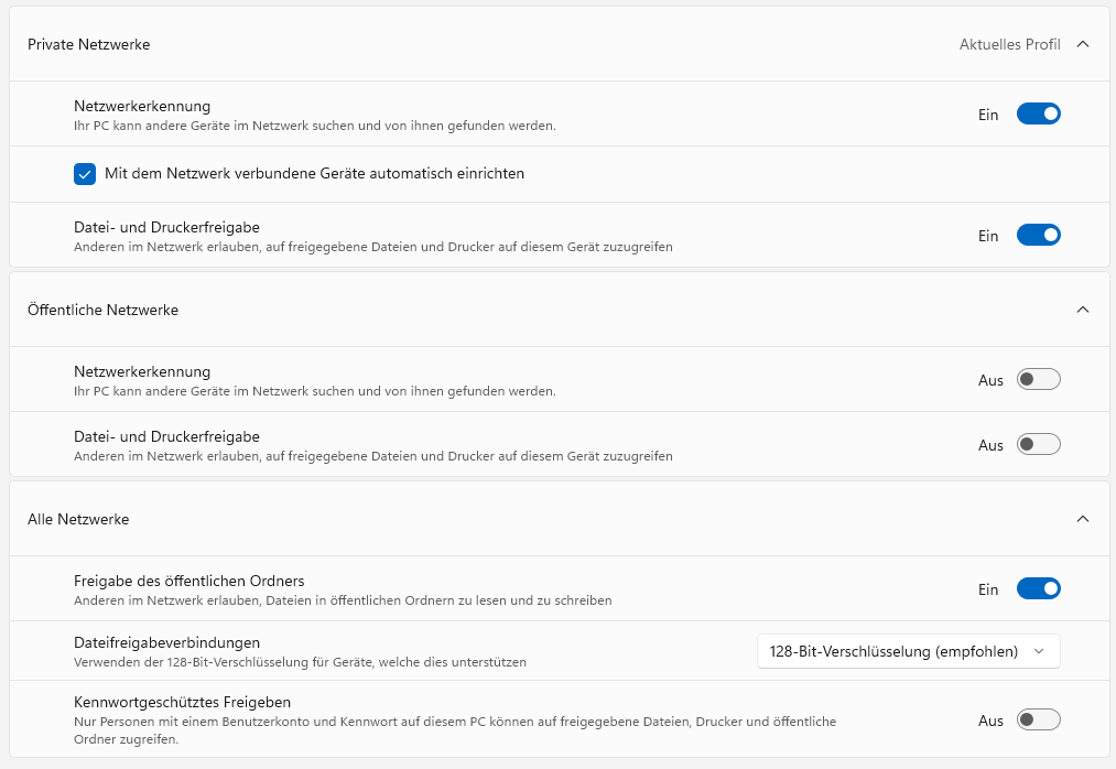

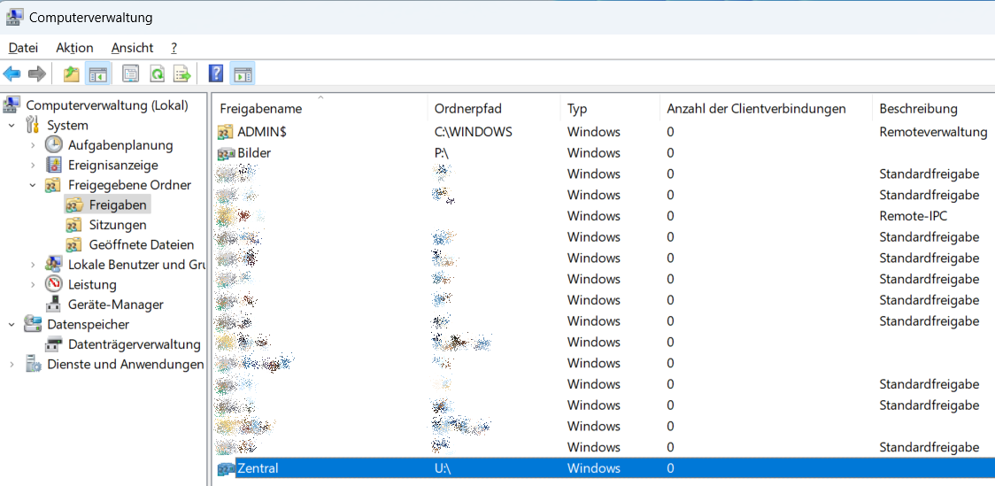

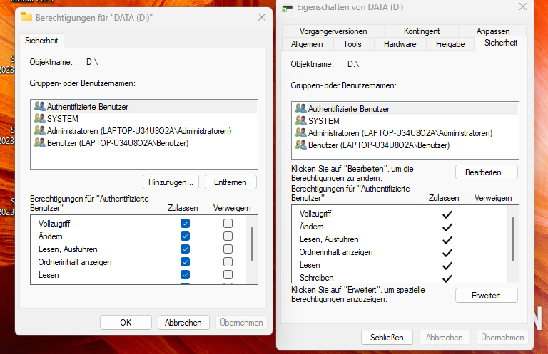

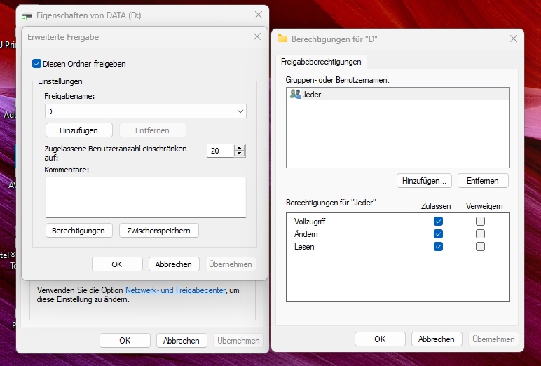

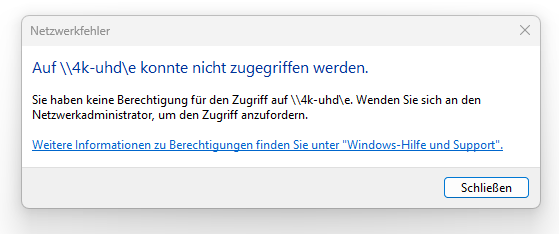

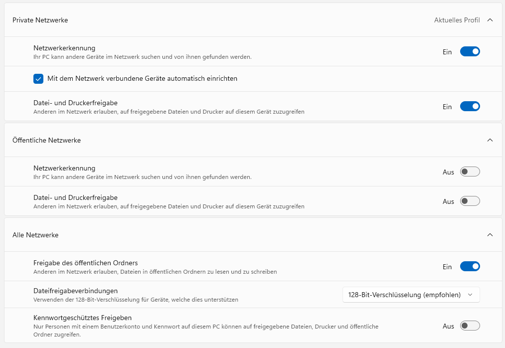

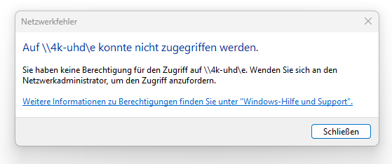

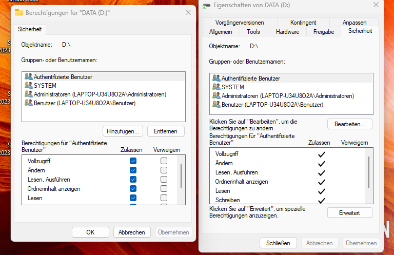

Ich habe ähnliche Probleme, also bei mir geht gar nichts, nur Probleme ein Windows 10 Rechner und zwei Windows 11 Rechner und alle Ordner ordnungsgemäß freigegeben und trotzdem kein Zugriff, kommt immer nur Fehlermeldung. Aber auf die öffentlichen Ordner habe ich zugriff, woran könnte es liegen?
