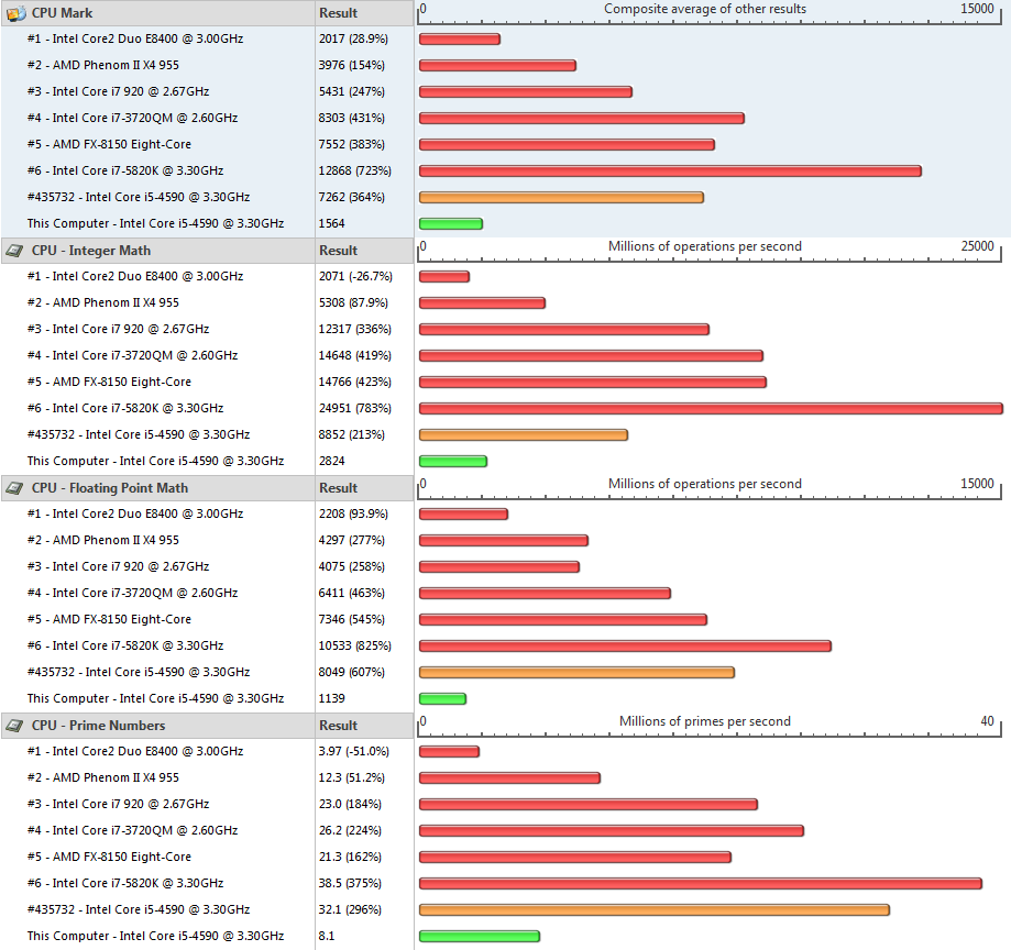

ich habe letzte Woche eigenständig meinen PC aufgerüstet und stehe nun vor einem Problem.
Mein neuer Intel Core i5-4590 schafft nicht die angegebene Leistung. Ich habe mal ein Benchmarking-Tool drüberlaufen lassen (Ergebnisse siehe unten) und es kommt raus, dass meine CPU (grüner Balken) im Vergleich zu dem, was sie eigentlich schaffen sollte (orangener Balken) extrem schlecht abschneidet.
Der Windows-Leistungsindex zeigt außerdem nur einen Wert von 3,9 für meine CPU an.
Woran könnte das liegen?
Habe ich etwas falsch eingebaut?

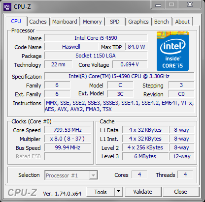

Screenshot aus CPU-Z wäre auch hilfreich.

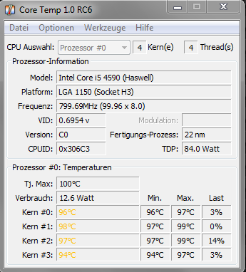

oh mein Gott. MACH DIE KISTE AUS. Die Temperaturen sind jenseits von gut und böse!!!

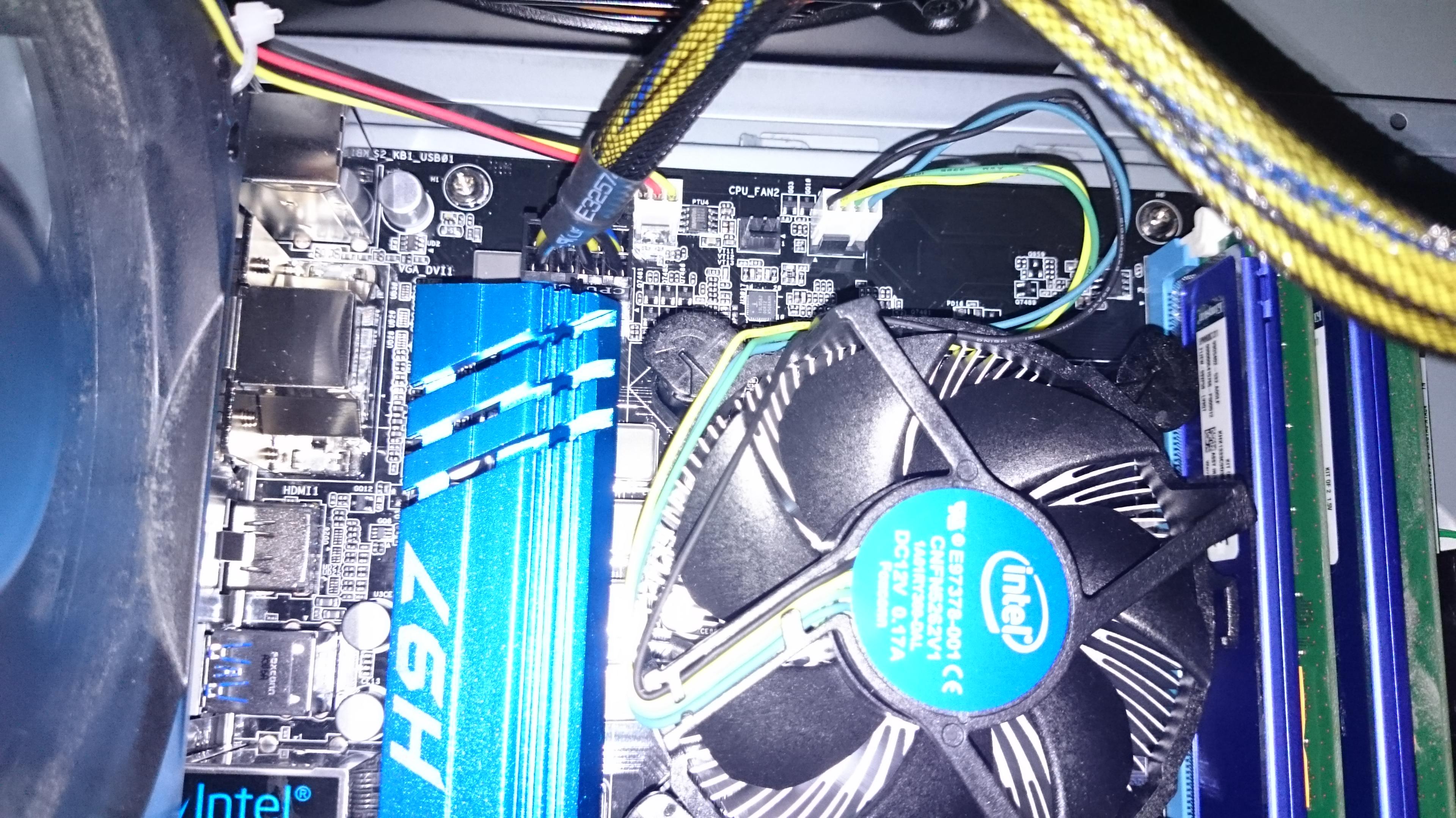

Schwarzes Kabel vom CPU-Lüfter scheint diesen zu blockieren?
Und bei den Temps wunderst du dich das deine CPU nicht die volle Leistung bringen kann? o.O
Du kannst doch nicht einfach den CPU-Lüfter nicht laufen lassen.
Schlies das CPU-Lüfter Kabel richtig an und dein Problem hat sich erledigt.

Stimmt, der Lüfter war blockiert. Ich lasse das Ding jetzt erstmal abkühlen.

Dein Lüfter ist nicht richtig angeschlossen oder sitzt nicht richtig auf der CPU. Eventuell ist die Wärmeleitpaste nicht richtig aufgetragen worden. Jedenfalls sind deine Temperaturen viel zu hoch. Deshalb taktet deine CPU runter (erkennbar z.B. am Multiplikator) und liefert ein schlechtes Benchergebnis.
Bitte prüfe deine Kühlung und check deine Temperaturen erneut.

Denke schon. CPU-Lüfter blockiert->CPU überhitzt->CPU reduziert ihren Takt automatisch um Schäden vorzubeugen->Leistung ist im Keller.

Das schwarze Kabel vom CPU-Kühler am Flügel entfernen und danach noch einmal Kontrolle ob der Lüfter vom CPU-Kühler dreht.
Andererseits warum ist die Drehzahlüberwachung für den CPU-Kühler/ -Lüfter nicht im UEFI/ BIOS aktiviert?
Denn dann würde die auch Radau machen und du wärst der Sache wahrscheinlich ohne unsere Hilfe auf die Spur gekommen.
auf dem Bild erkennt man doch eindeutig das das Kabel den Rotor blockiert, da hättest du auch selbst draufkommen können. :)
Komisch das das UEFI keine Warnung ausgegeben hat, sollte im Normalfall nämlich passieren.

Lockere 99°C, na wenigstens ist das Pad des Boxed Kühlers jetzt ordentlich mit der CPU "verschmolzen"^^
