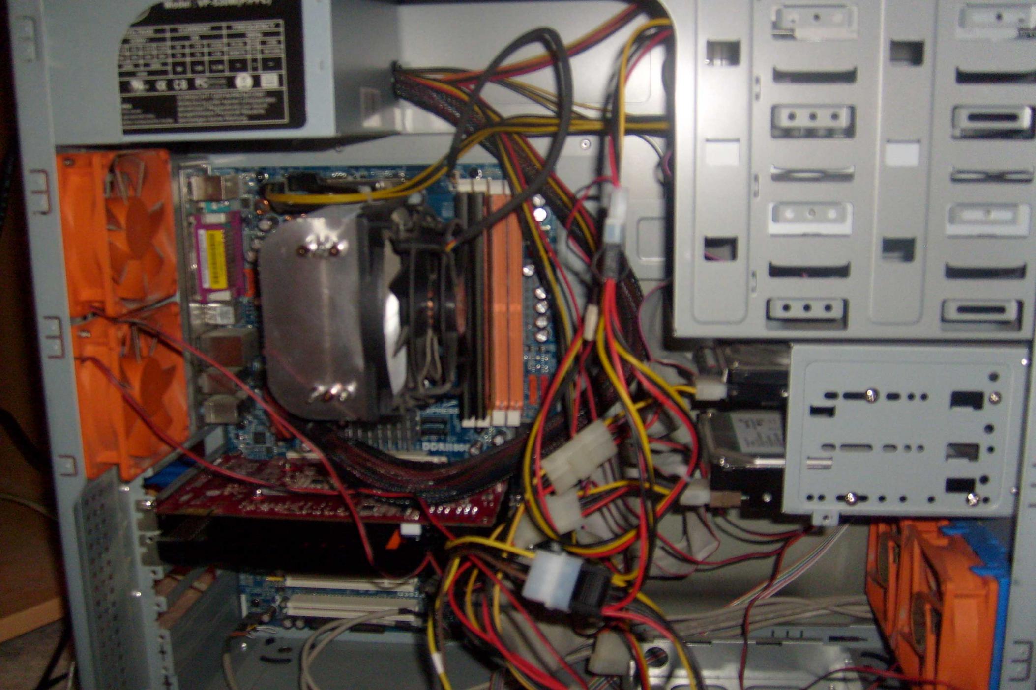

Könntest Du mal nen Bild hochladen (vom Innenleben des PCs) ?

hier das bild
