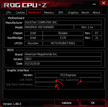

Ich habe mit meiner früheren Grafikkarte ausprobiert bevor ich noch Gehäuse hatte und ich hatte ein Bild. Nachdem ich meinen PC ordnungsgemäß heruntergefahren habe und mein Win10 und LAN Kabel geholt habe und ihn gestartet habe, kam kein Bild, weder von der iGPU noch bei der Grafikkarte. Q Code A2 wenn es jemanden interessiert. Da ich alles probiert habe, ging ich zum nächst und gut bewerteten PC Reparaur dienst. Die haben mir gesagt, dass die neues BIOS installiert haben und gesagt haben das die frühere Grafikkarte defekt ist. Also hab ich mir ne neue GTX 1660 gekauft und die ging nicht, also Bild wurde normal über die iGPU übertragen und im BIOS wurde die Graka nicht erkannt. Auf dem Mainboard ist nichts zu erkennen und die CPU läuft zuverlässig ohne irgendwelche Probleme.
Ist es nur bei mir oder auch bei anderen die iGPU nutzen?
Wenn keine Grafikkarte angeschlossen ist werden auch keine PCIe Slots im Grafic Interface als verwendet angezeigt.
Wie finde ich das Problem? (CPU oder MB)
