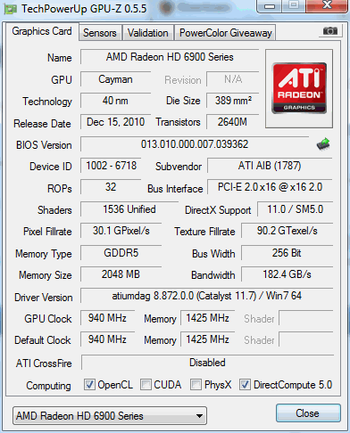

Mach mal einen screen von GPU-Z und stell den rein.Vllt kann man daran was erkennen.Allees andere ist Raterei.

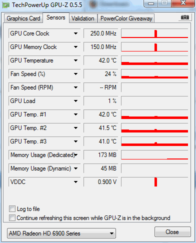

@.uNited hier sind 2 Bilder :)

meinst du Prime95 ? Irgentwie komm ich damit nicht zurecht ^^ aber Laut Everest und wie schon erwähnt Core Temp steigt die Temperatur nicht über 60 Grad

das war hoffentlich ein guter scherz, ab 100grad fast die takt und spannungsschraube rchtig.
60 sind komplett io.
lieber te es sieht so aus das deine karte die frequenz nicht in bestimmten scenarien schaft, stell sie mal zum test auf 900 und testet nochmal.
