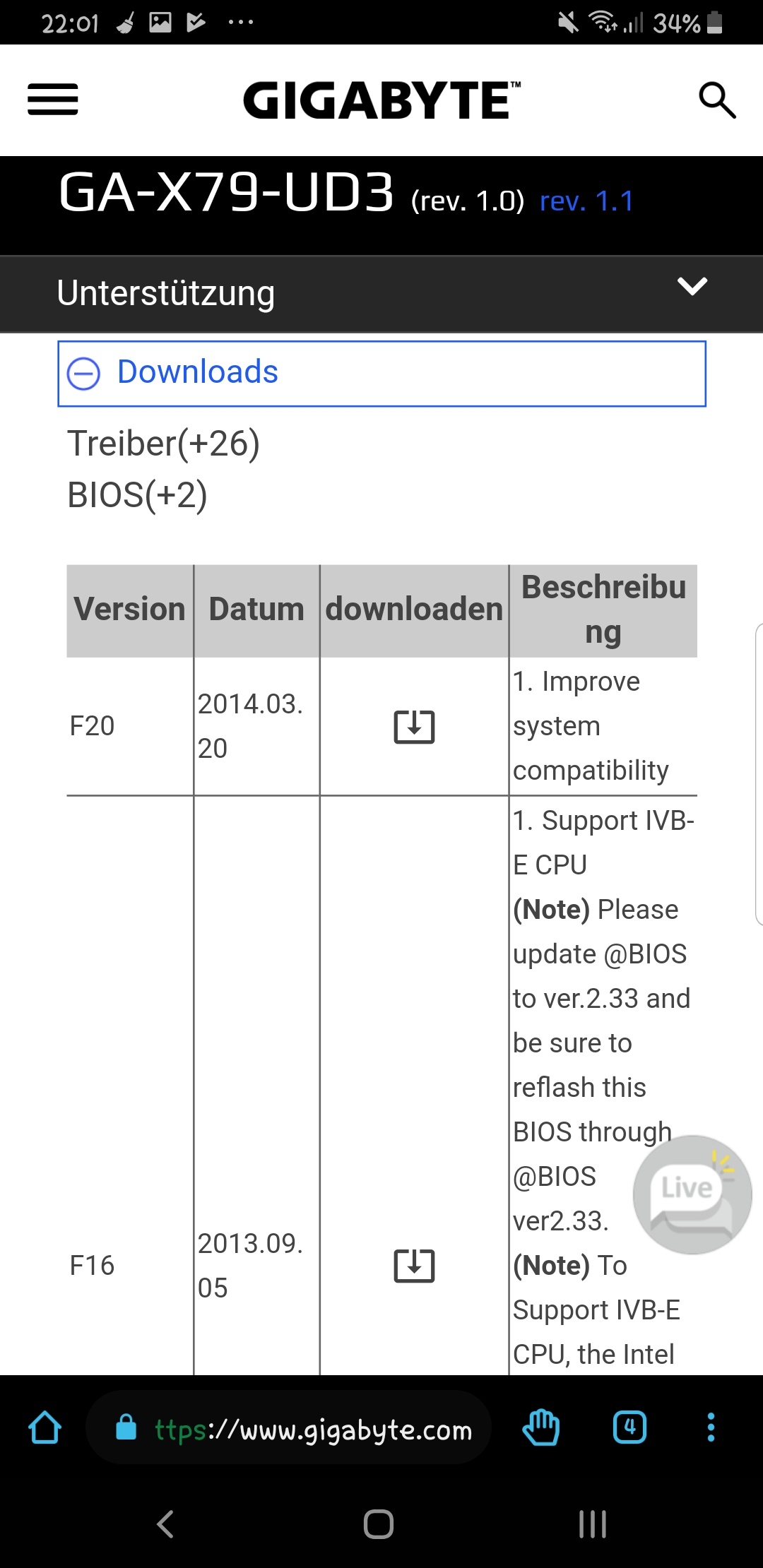

Treiber ist natürlich Quatsch, inoffzielles BIOS Update meinte ich. Hab nochmal geguckt, das letzte Update ist sogar von 2014, ergo uralt. Glaube kaum, dass da noch was geht. Jedoch hab ich da kein altes BIOS wiederhergestellt oder irgend was in der Art, wie kommst du denn da drauf? Ich hätte da lieber ein Update auf ne aktuellere Version als F20, was es leider nicht mehr gibt seit 5 Jahren. Das "neueste" verfügbare BIOS (F20 von 2014) ist drauf.
